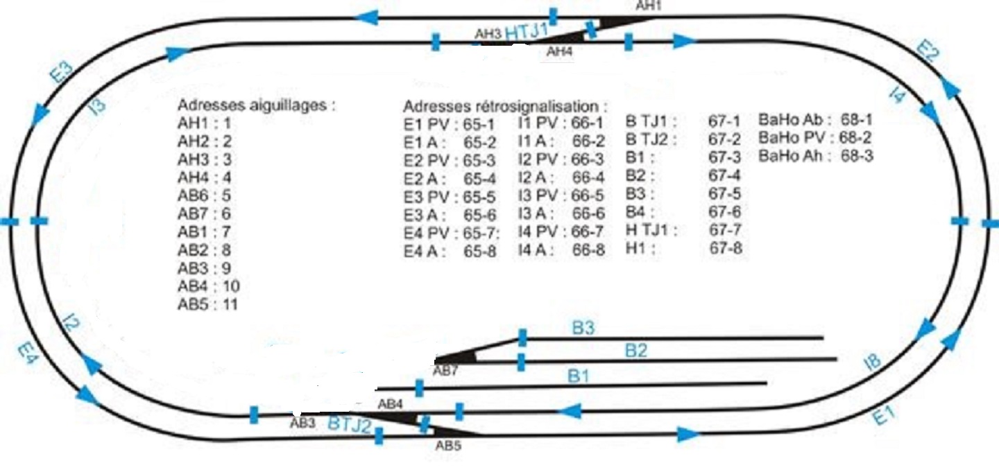

Messagepar thierry069
27 Déc 2015, 14:58
voici une idée de projet trouvé sur le net que je modifierai au fur et à mesure

Si les boucles sont extérieures au réseau, ou s'il s'agit d'un point à point, 60 cm sont en effet largement suffisants en profondeur. Si le réseau est un ovale par contre, il faut au minimum un mètre.

Messagepar Wolfram
27 Déc 2015, 23:20
Merci au seigneur de Bruxelbourg...
En tous cas l'ovale que Thierry vient de partager, est impossible à réaliser en H0 sur seulement 60cm de profondeur. Et en TT c'est la limite extrême du possible - que certains appellent "tramway"...
28 Déc 2015, 23:35
après avoir lu vos réponses, je vais passer en N en faisant un L de 2300 X 60 et 1500 X 60 avec peux être une gare cachée.
