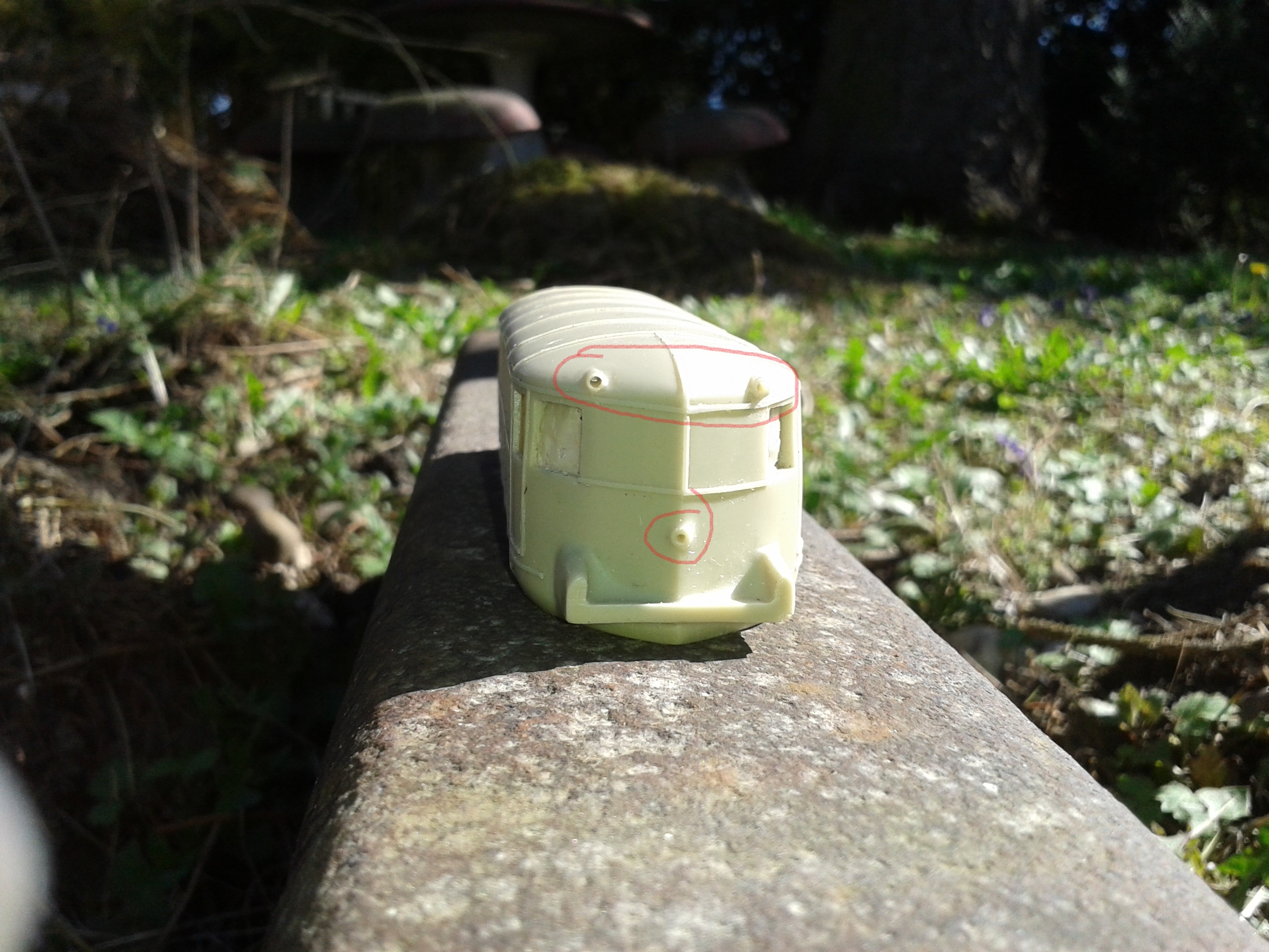

Messagepar mananor
10 Mar 2017, 18:48
bonjour,
voici un autorail VG Renault.
Qui parmi vous saurait me dire à quoi servent les trois saillies que l'on voit à l'arrière.
Sur un site j'ai vu les deux bossages du haut éclairées en rouge, je suppose que ce sont les positions des feux AR ?
Quant au troisième, il symboliserait quoi ?
