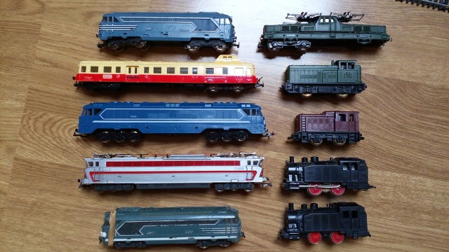

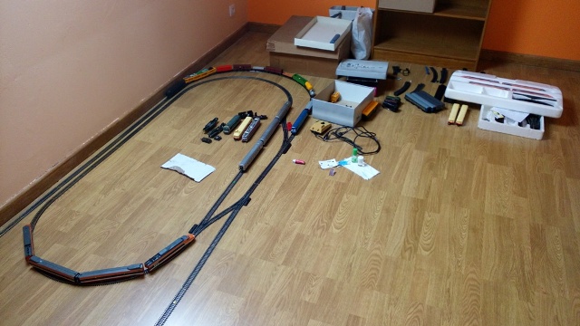

Bagou ou bagout, tu aurais pu mettre la photo de ton matériel directement sur ce sujet :idea: , pour qu'on puisse plus t'aider efficacement sur ton choix : :siffle:
bagou91 a écrit:
Le forum a une fonction Ajouter une pièce jointe qui fonctionne bien :) :
N'hésite pas à user de cette fonction ! :cool:

Ah oui désolé. C'est vrai qu'une photo est plus parlante :)
J'ai donc commandé des roco 40069, 40070, 40071 et marklin 7153.
J'espère que ça m'ira.
