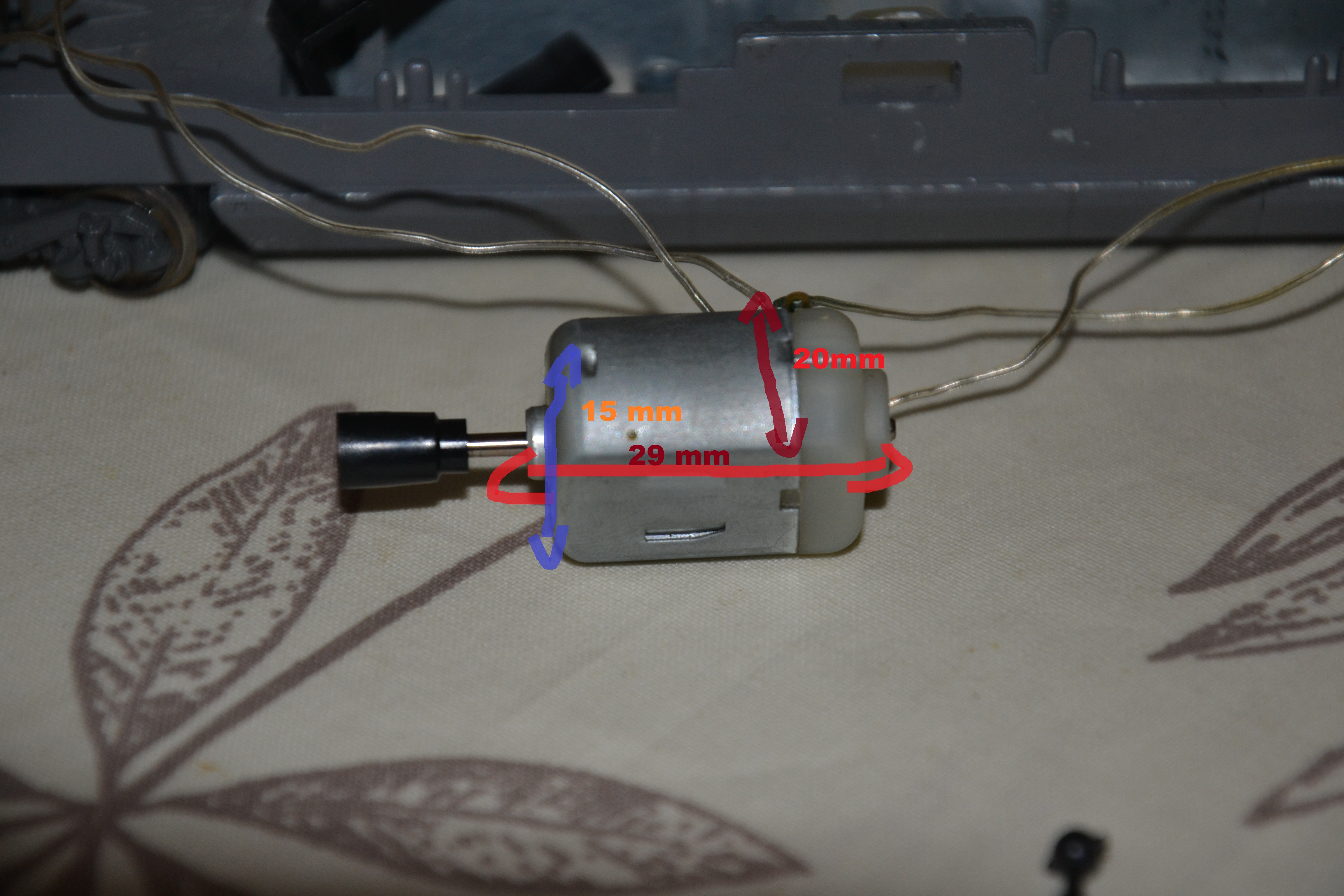

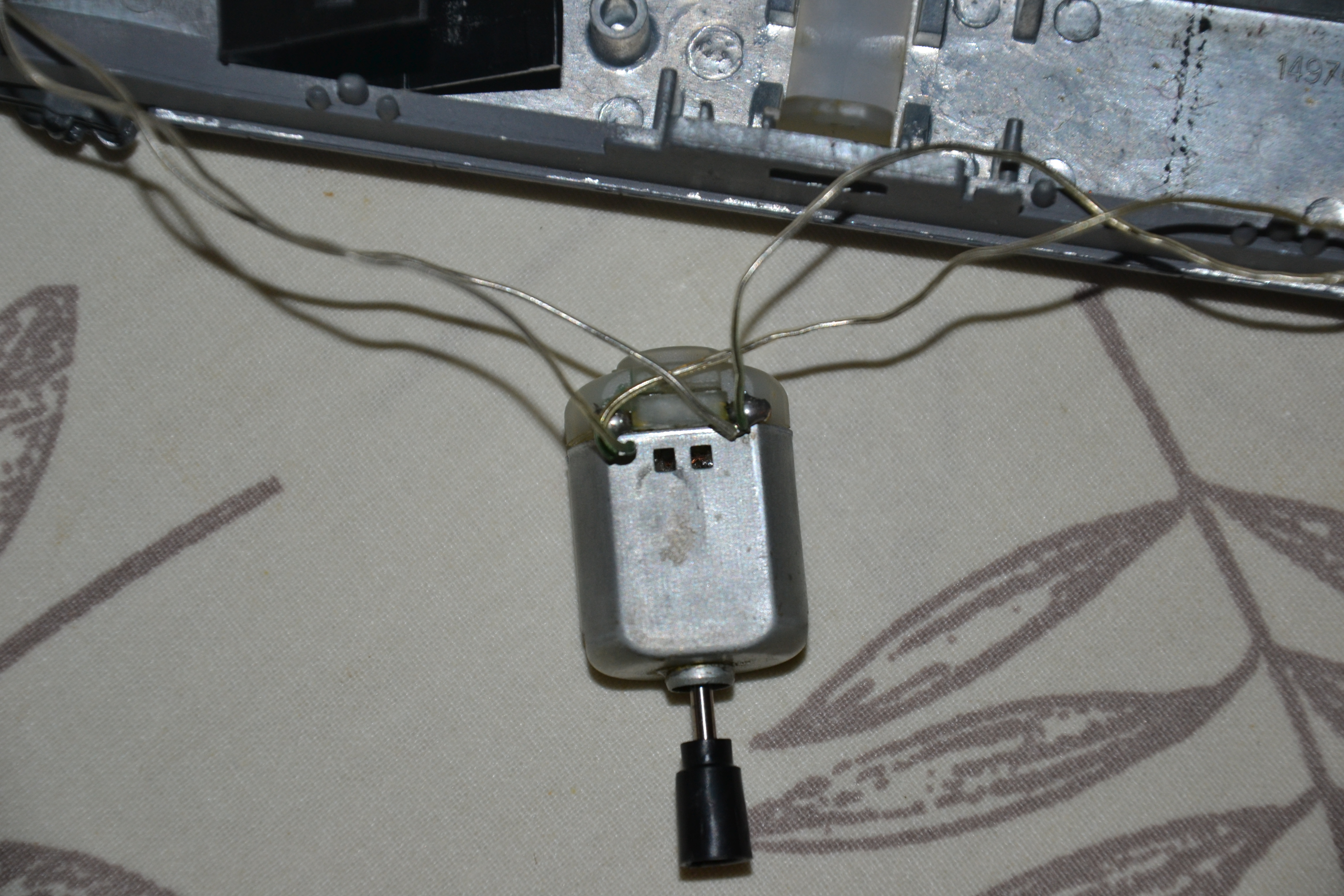

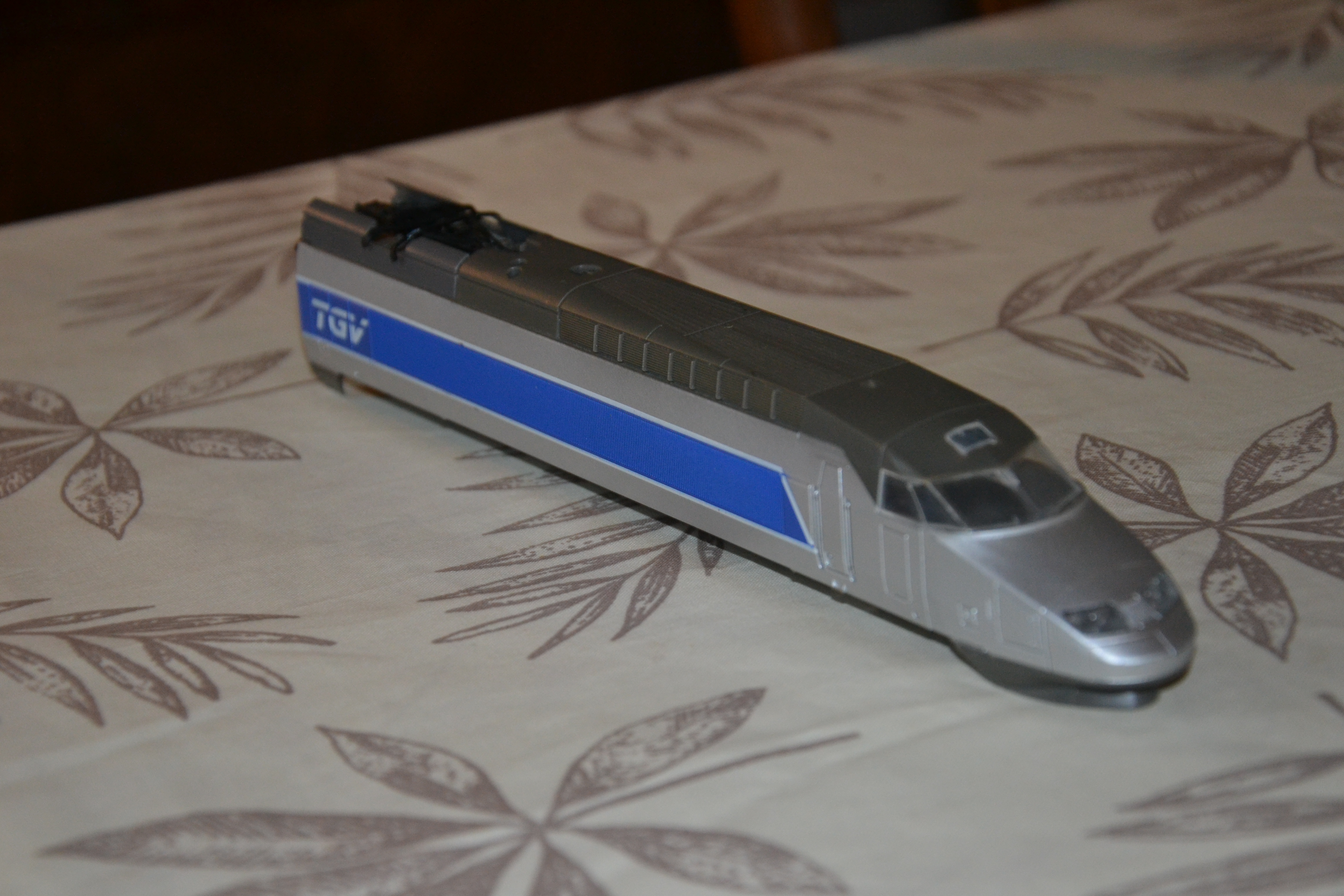

Messagepar Hotel delifox
30 Mai 2016, 13:29
Désolé j'aurai dû mettre des photos avant :siffle:
Donc le TGV est un Jouef.
Le moteur pèse 19 grammes. Les mesure sont les même que sur le moteur conrad:
J'ai déjà essaye de ressouder la pâte mais ça n'a pas marché.
Bonne journée.
30 Mai 2016, 19:36
Les pates sont en fait (je viens de m en rendre compte :diable2: :ange: ) les charbons, mais ce n ai pas de vrais charbons comme sur les anciens moteurs, ils sont en metal :apero:
