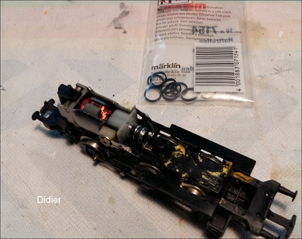

Messagepar Kaplan
09 Déc 2016, 08:27
Sur le conseil judicieux de la boutique "Au Pullman" pour les locos Jouef j'utilise:
Pochette Marklin 7153 pour les bandages des grandes roues des locos type BB
Pochette Marklin 7154 pour les bandages des petites roues des locos type CC ainsi que pour les courroies de transmission des moteurs
J'ai refait mes locos avec ces pochettes et ça fonctionne nickel. J'ai d'ailleurs des pochettes d'avance au cas où...

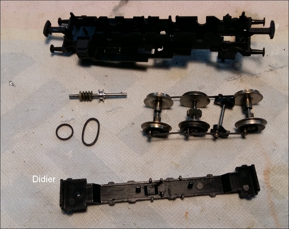

Messagepar 79 Didier
13 Déc 2016, 18:22
Kaplan a écrit:Pochette Marklin 7154 ... pour les courroies de transmission des moteurs...
Je viens de faire l'essai, sur un V260 Jouef, et effectivement ça fonctionne nickel ;)
à gauche, le Marklin; à droite, l'ancien Jouef détendu et craquelé :
Merci pour le "tuyau" :cool:
79 Didier
