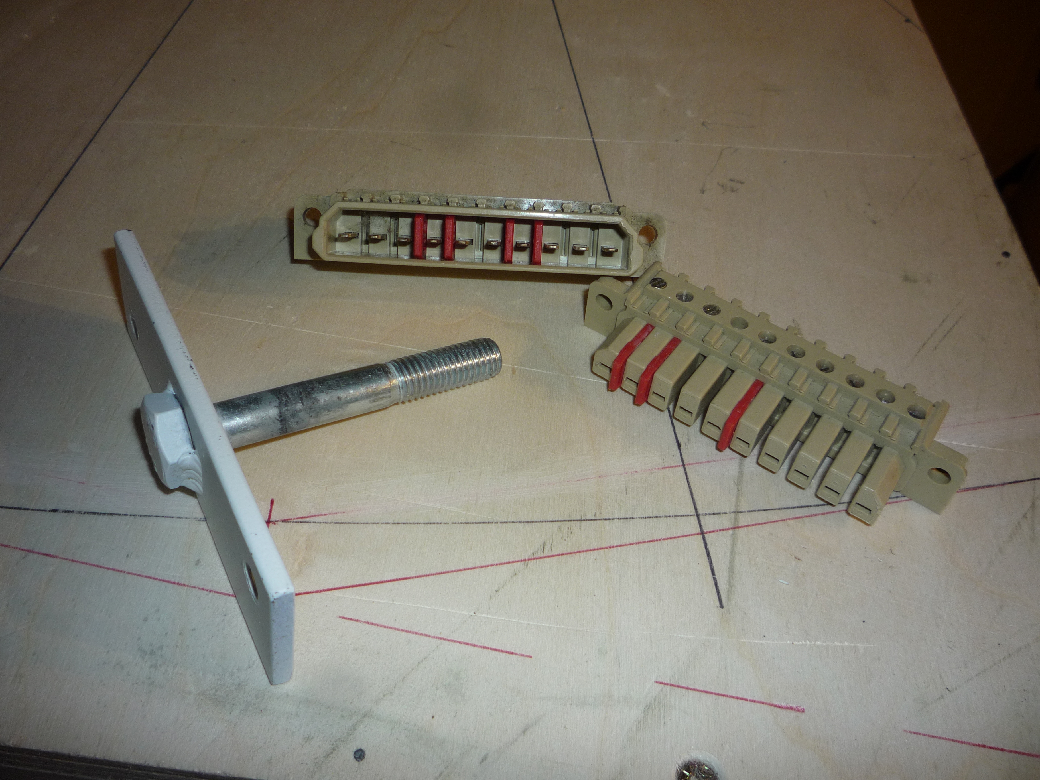

il te faudrait des pièces en métal pour l'assemblage des modules.
coté électrique, ces connecteurs sont très pratiques.
ils proviennent de récupération.

Messagepar cc6532+891
20 Fév 2021, 14:37
bonjour Tipi1407,
le cadre en cp est un bon début. :cool:
les deux interfaces qui vont être assemblées ont besoin d'être bien droites.
Attention comme d'habitude à la qualité du cp vendu en magasin de bricolage.
la pièce en métal pourrait être moins importante.
ici le boulon est de diamètre 10.
c'est juste le principe qu'il faut retenir.
la pièce femelle (non photographiée) est aussi juste percée à 10 mm (pour éviter le jeu).
le piétement est simple, mais à voir des solutions pour le rabattre sous chaque module.
étant dans un salon, ton sol doit être bien plat (cela pour éviter de caler sous chaque pied).
Enfn, côté électricité, la récup n'est pas interdite :ange2:
si cela est correct pour l'utilisation, les sections de fil...
j'avais, avec 2 anciens modules, utilisé des connecteurs informatiques.
pratique pour des petits fils, par contre, je ne peux évaluer leur longévité avec la fréquence de démontage que tu décris.. :shock:
