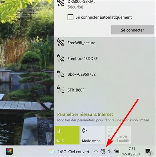

La DR5000 a son propre WIFI auquel tu peux connecter ta tablette avec l'appli Z21.
Mais il faut que ta DR5000 soit en mode Z21, ce qui est éventuellement fait par le fournisseur.
Au cas où la DR5000 n'aurait pas été livrée en mode Z21 :
Pour configurer ce mode, il faut relier la DR5000 à ton PC en USB et en Wifi :
- Sur ton PC, cliquer sur l'icône Wifi de la barre des tâches Windows (flèche rouge) pour rechercher les réseaux disponibles (la DR5000 étant sous tension)
- Sélectionner
DR5000-SERIAL, cliquer sur Se connecter et entrer alors la clé de sécurité demandée : 12345678

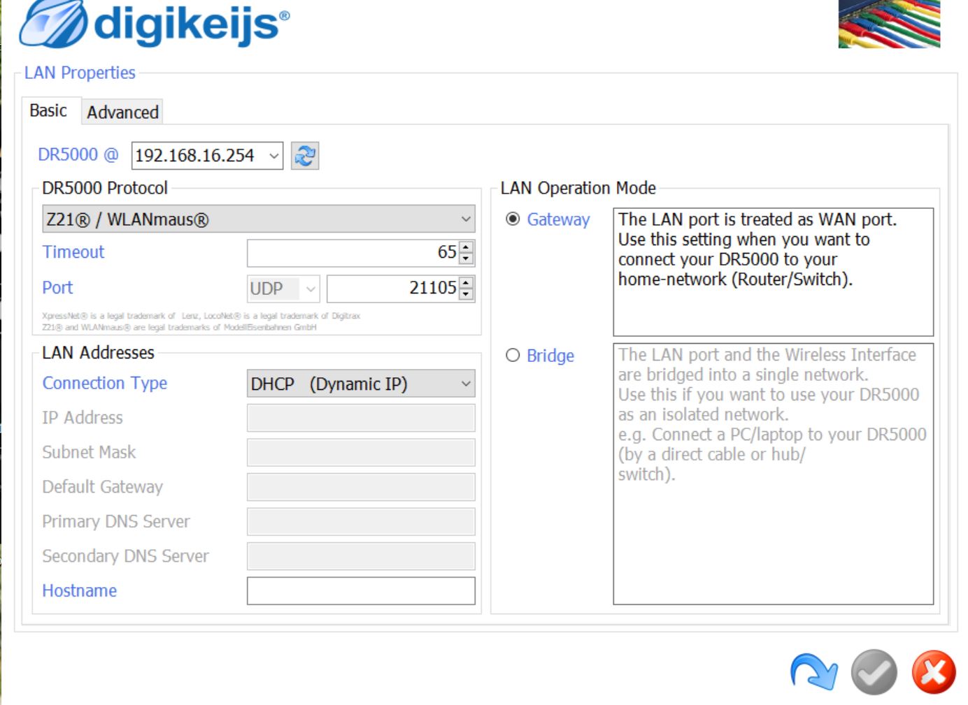

- Lancer l'appli de la DR5000, et en cliquant sur 100baseT LAN, passer le protocole en Z21 :
La DR5000 est maintenant en mode z21. Tu n'as plus besoin de ton PC.

Bonjour Patrice,
jc59 a écrit:
- Sélectionner
Comme je l'ai indiqué dans mon précédent post, la clé de sécurité d'usine est : 12345678
A une époque, Boutique Train mettait les DR5000 en mode Z21 pour la livraison et indiquait le nouveau mot de passe s'il avait été modifié. Si ce n'est pas le cas, elle a son mot de passe d'usine et elle est peut-être en mode Dr Command.

Voici le lien pour télécharger l'appli de la DR5000 :
https://support.digikeijs.com/hc/en-us/articles/360001203338-DR5000-Manuals-Downloads
Tu télécharges l'EXE Software/Firmware version 1.6.1
Cet utilitaire te sera effectivement utile pour configurer la DR5000 (par exemple, passage en mode Z21 comme présenté dans mon post ci-dessus), configurer l'adresse des locos ou modules (DR4018 , ...) ou commander locos, aiguillages, ...
