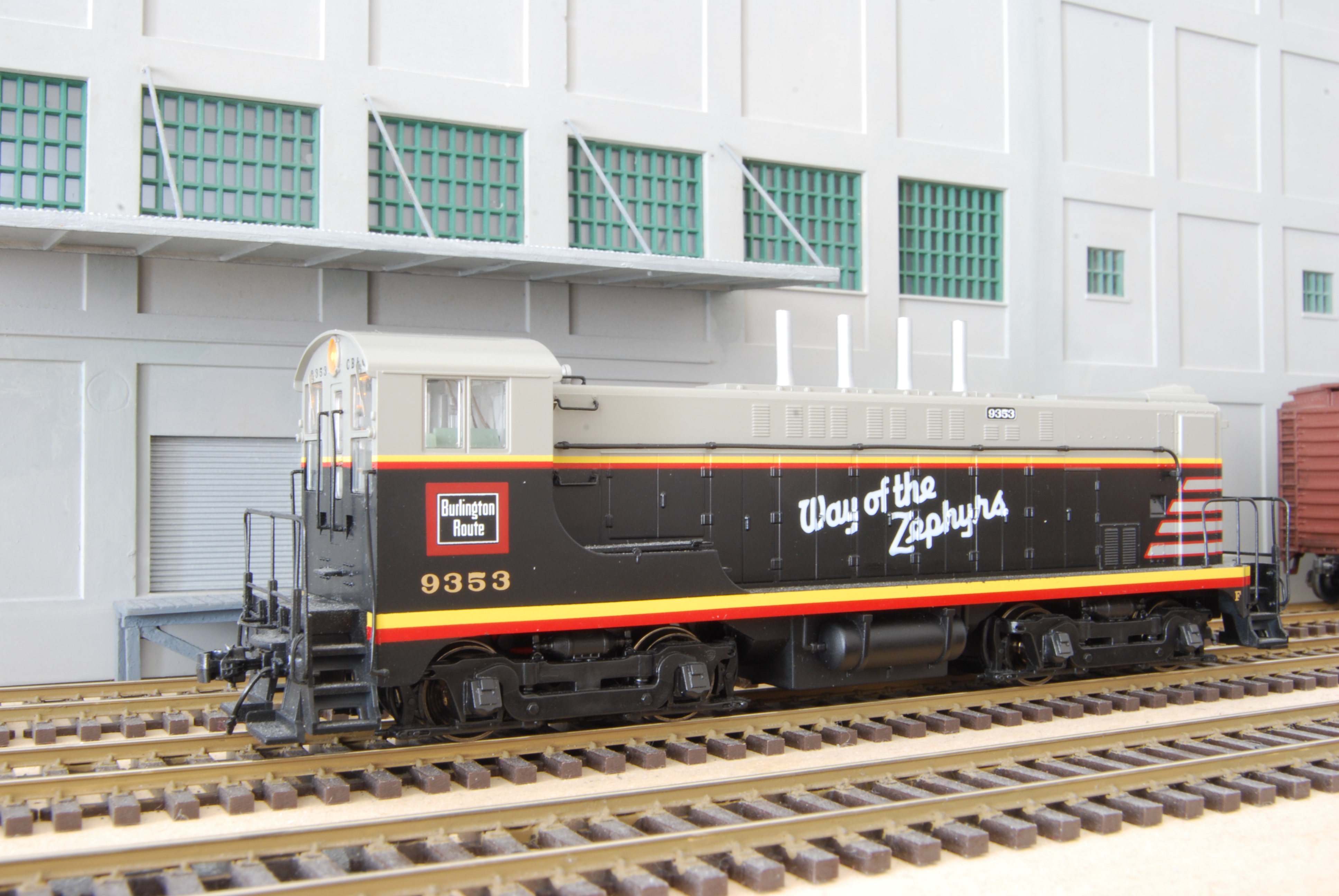

Pour ma part sur le matériel US, j'utilise des Kadee de la série 58. Je remplace systématiquement tous les attelages pour des Kadee de cette série. Ceux ci ont des dimensions proches des vrais attelages Janney. Je leur coupe la queue :ange2: et je dételle avec l'outil Kadee.
Ici sur un VO1000 Stewart Hobbies.

Sur ma photo la queue est coupée pour plus de réalisme. Je dételle manuellement comme en réalité.

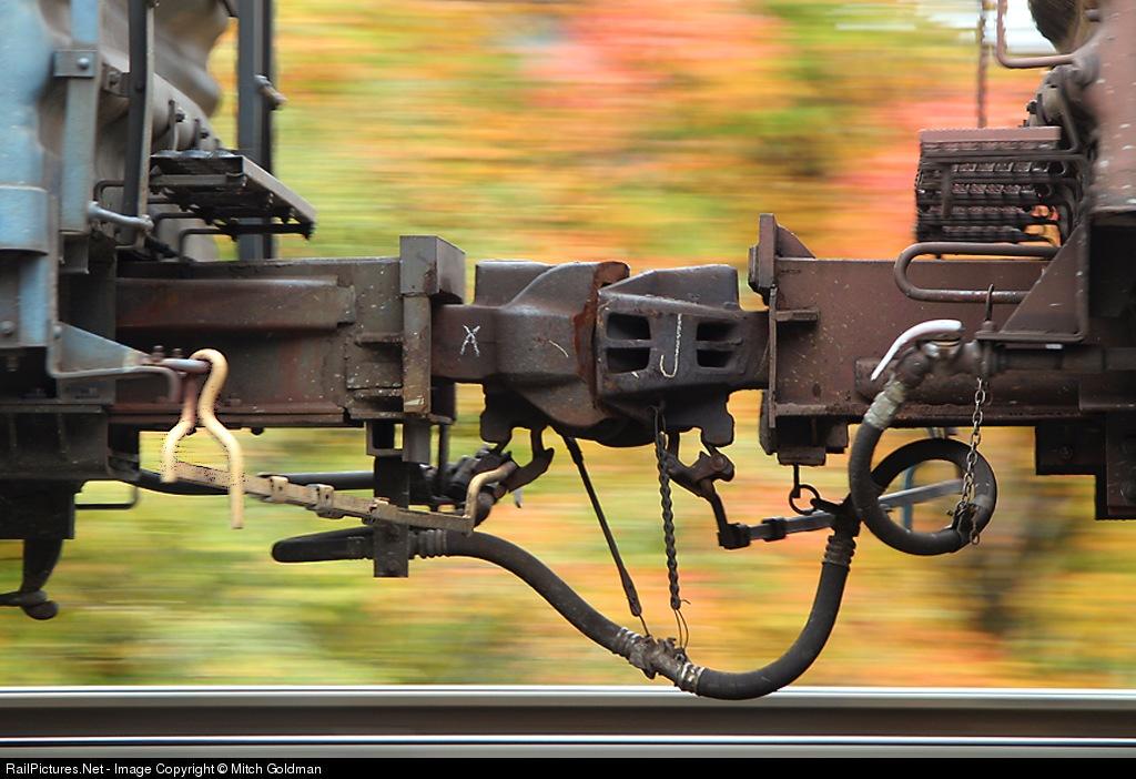

Sur un Janney réel, il n'y a pas de queue.
Juste le câblot de frein qui est indépendant de l'attelage.
