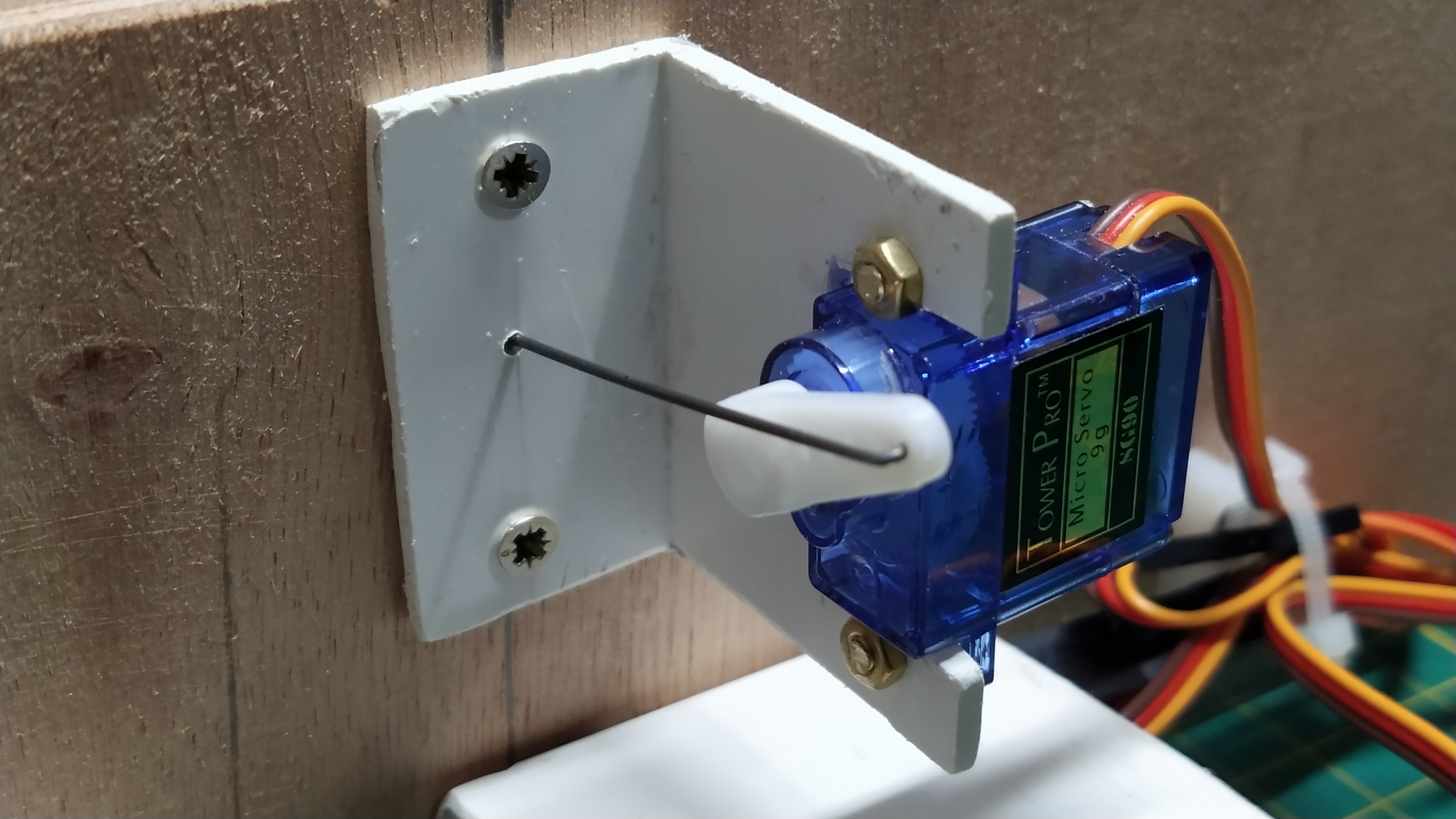

Si tu n'as pas besoin de contacts auxiliaires, un simple morceau de cornière plastique peut suffire à leur installation :
On peut bien sûr faire plus élégant et plus compact avec une imprimante 3D, en intégrant des contacts auxiliaires (coeur d'aiguillage, leds au TCO, ...). Decapod diffuse un excellent kit (servo, support, un ou deux inverseurs).
Tu vois tout cela dans le lien posté par Jean-Paul, ainsi que le Décodeur ESU Switchpilot 3 Servo. J'ai testé celui-ci. Il se configure très facilement (écran LCD et 3 touches, sans logiciel ni PC). Il peut ensuite commander les servos grâce à leur adresse par le signal DCC ou manuellement par des inverseurs MON-OFF-MON (contact d'un côté ou de l'autre avec retour automatique au centre)
