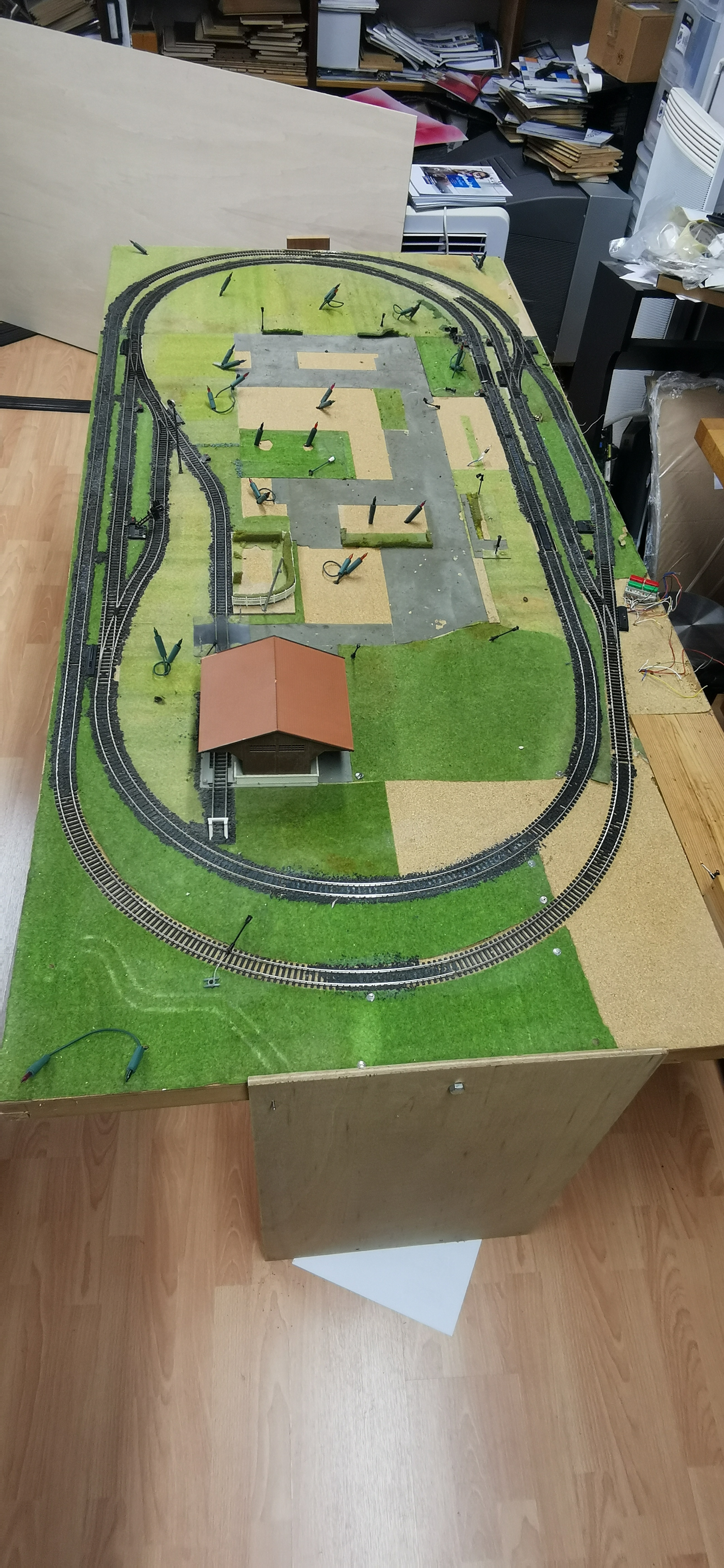

bonjour le forum suite à ma présentation viewtopic.php?f=29&t=26188
je vous présente ici mon projet qui est plutôt simple car il s'agit simplement de remettre en état le réseau de mon père d'abord d'un point de vue technique et ensuite rénovation de la déco avec peut être quelque amélioration sans aller trop loin pour laisser un petit qq chose de mon père (je ne cherche pas forcément quelque chose d'ultra réaliste)
je remet des petites photo histoire de vous faire une idée:
j'ai fait table raz de tout l'ancien câblage histoire de repartir sur une base que je connaitrai parfaitement donc maintenant la question que je me pose sont:
- est ce que je digitalise le réseau et le matériel roulant ou bien je conserve le contrôle du réseau en analogique et pour l'alimentation je me laisse la possibilité de rouler soit en analogique soit en numérique? (je possède un multimauss)
- si je digitalise tout que me faut-il pour actionner mes aiguillages jouef et feu (cool avec le digitale pas besoin de gérer les arrêt et autre voies de garage)
merci

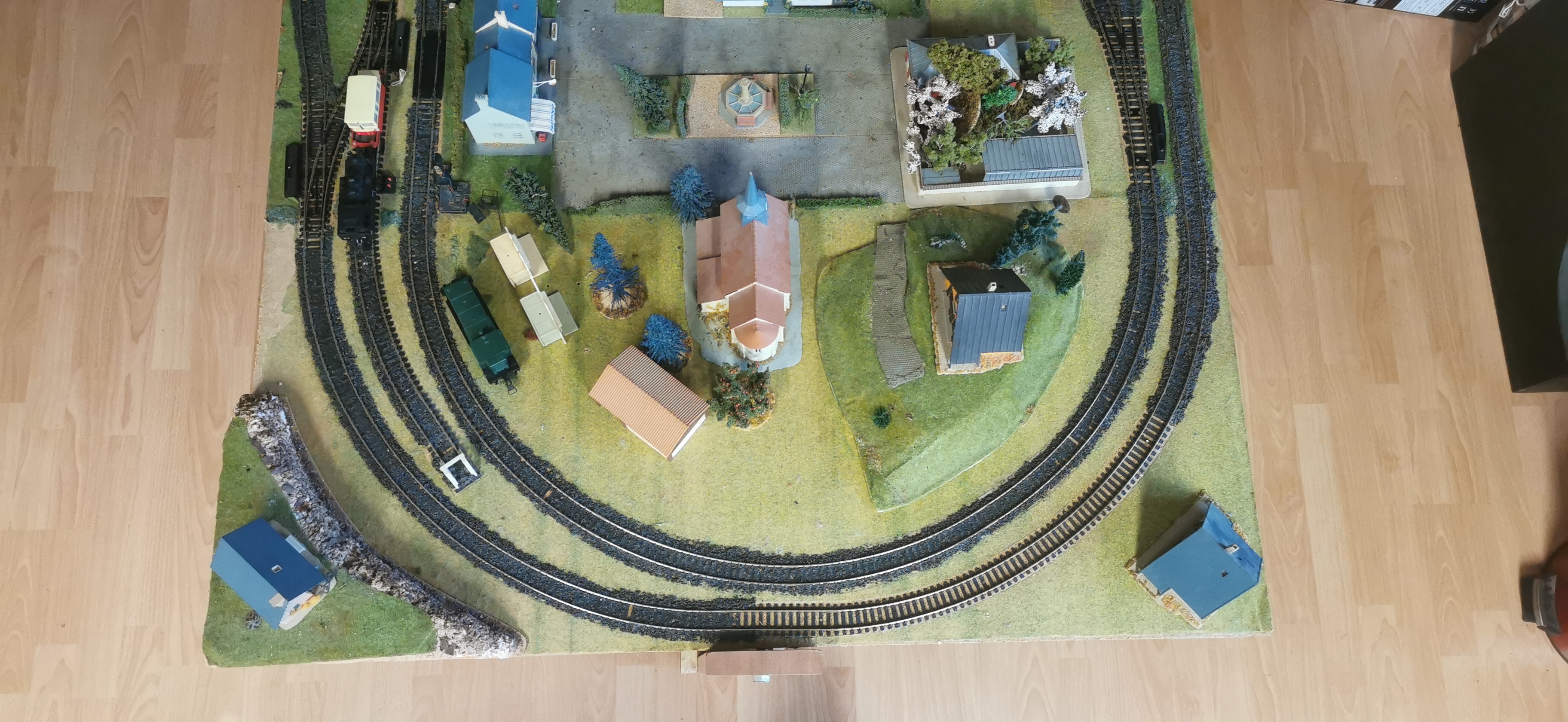

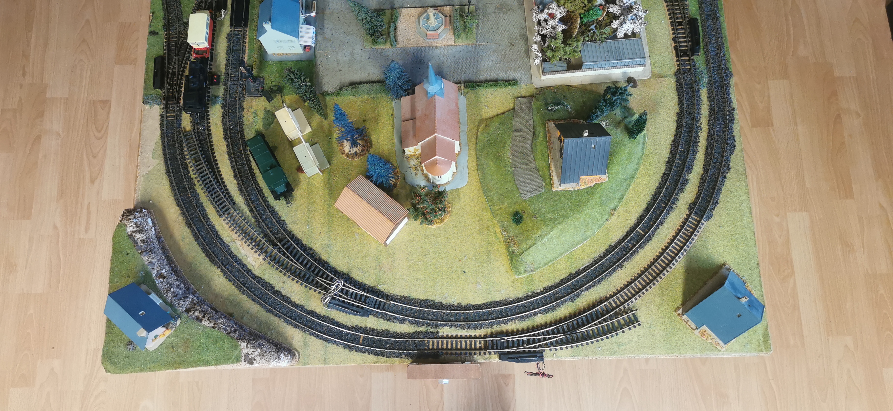

BURLINGTON a écrit:Sur un petit réseau comme cela pourquoi piloter les aiguillages en numérique :?:
Un petit TCO classique avec des boutons poussoirs, c'est pas cher et ça reste très sympathique. De plus ça reste compatible en analogique et en numérique.
A titre personnel, je n'aime pas le pilotage via smartphone. On a pas la sensation de touches réelles et la précision de la molette. On est obligé d'avoir les yeux sur le smartphone pour l'utiliser. De plus on peut utiliser une manette type Multimaus d'une main. Bien pratique lorsqu'on veut manœuvrer, atteler/ dételer de l'autre main.
justement c'est la question que je me pose si l'usage du numérique est pertinent pour la gestion du reseau :lol:
sinon je pense faire légèrement évoluer le réseau petit aperçu:
Avant:
Après:
voila dans l'idée c'est de relier la boucle intérieur et extérieur en suppriment la voie de garage de la boucle extérieur et j'en profiterai pour mettre un aiguillage sur la boucle extérieur car je pense faire un petit module supplémentaire avec un pont tournant.
il faudrait je pense isolé quand même la boucle intérieur et extérieur par des éclisses isolé pour pouvoir utilisé le réseau en analogique en cas de besoin (je ne sais pas si je digitaliserai tout le matériel roulant)
