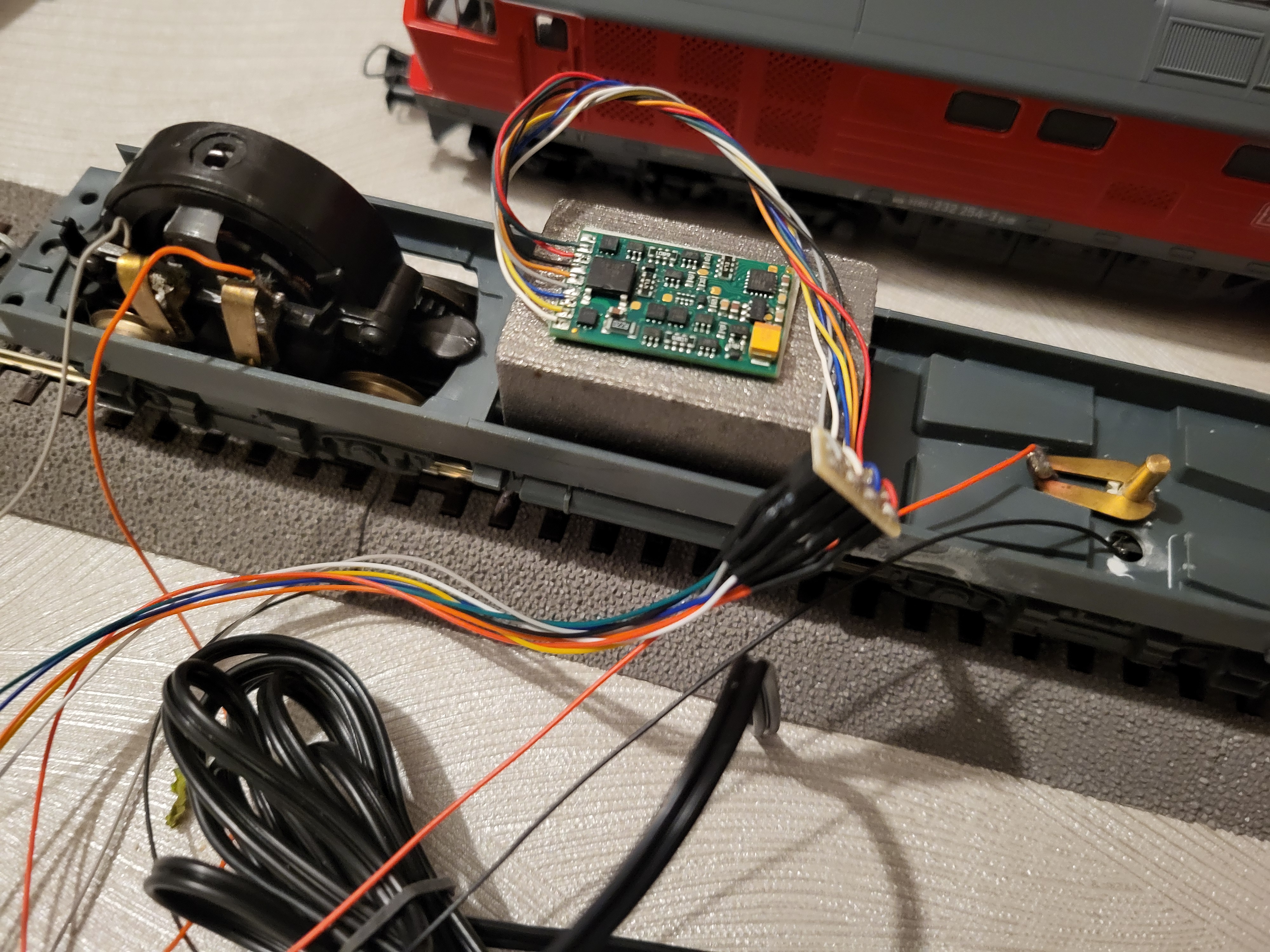

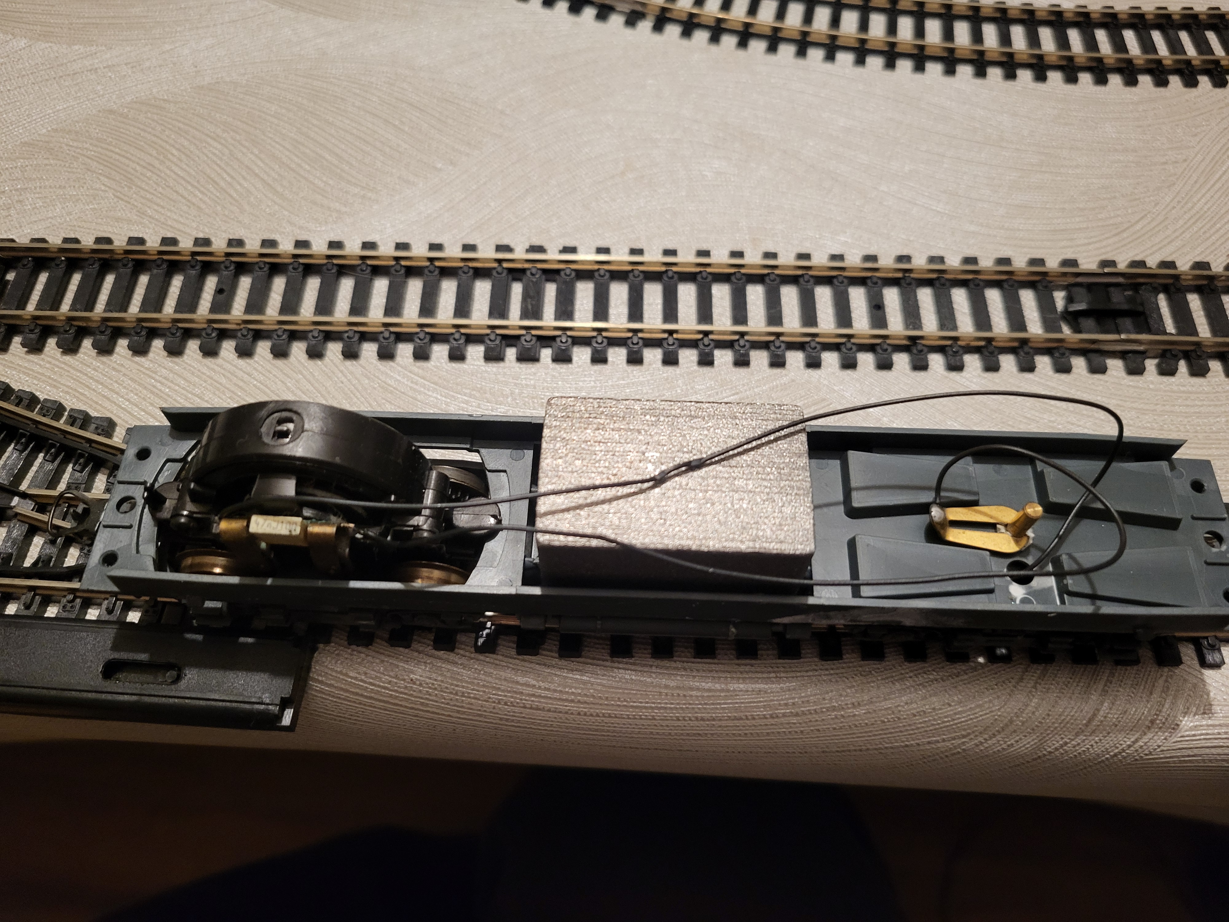

Bien le bonjour,

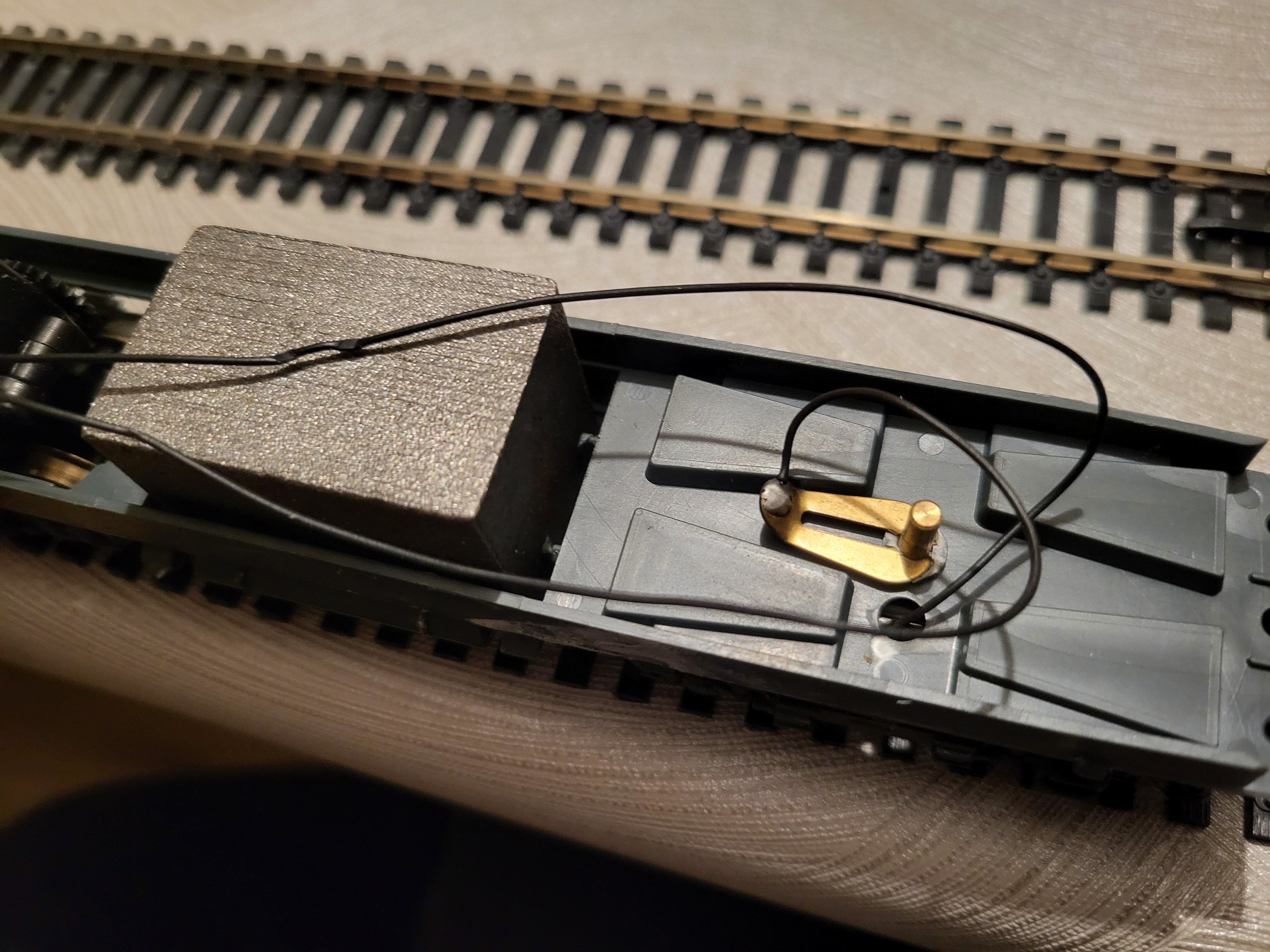

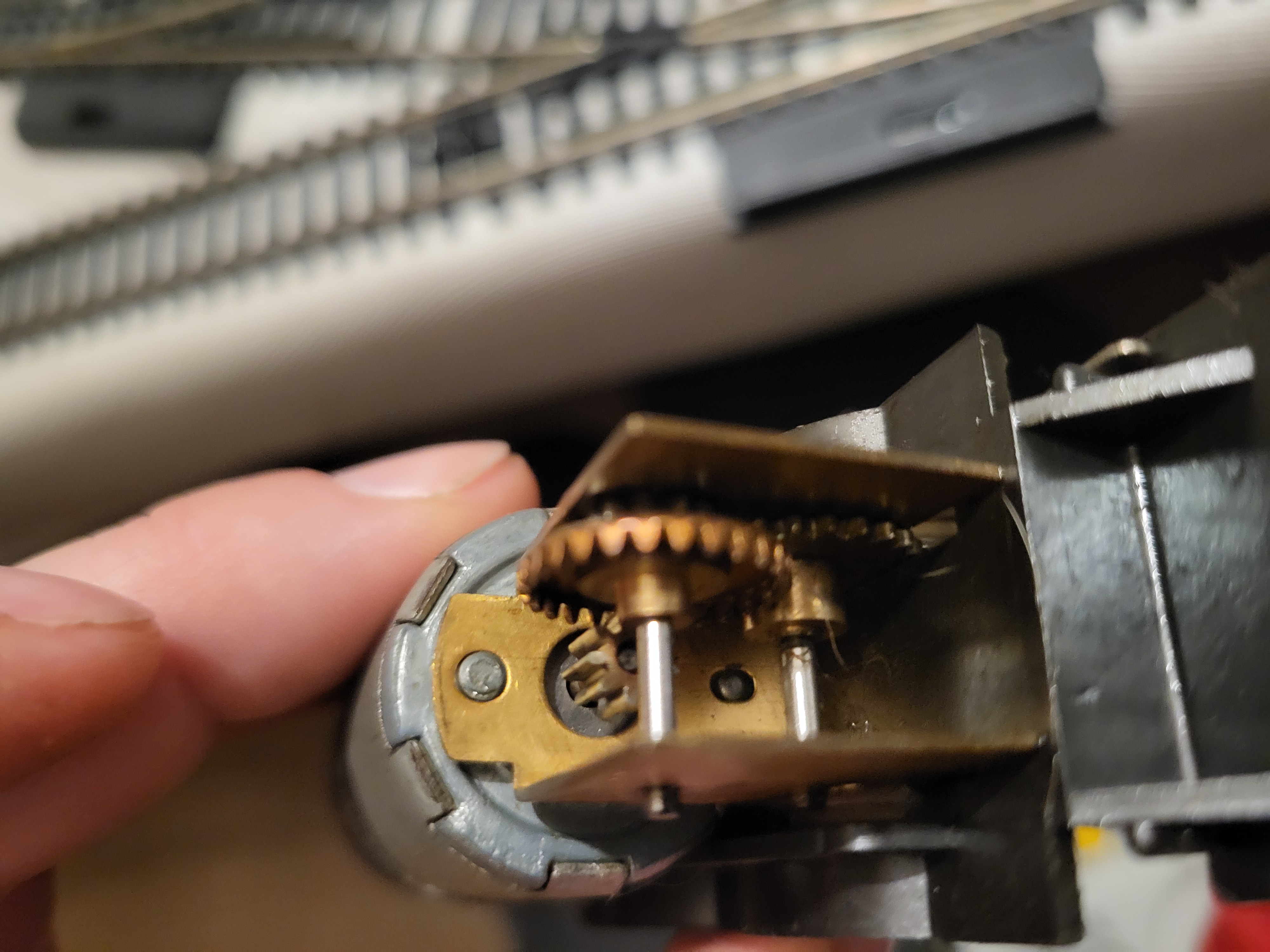

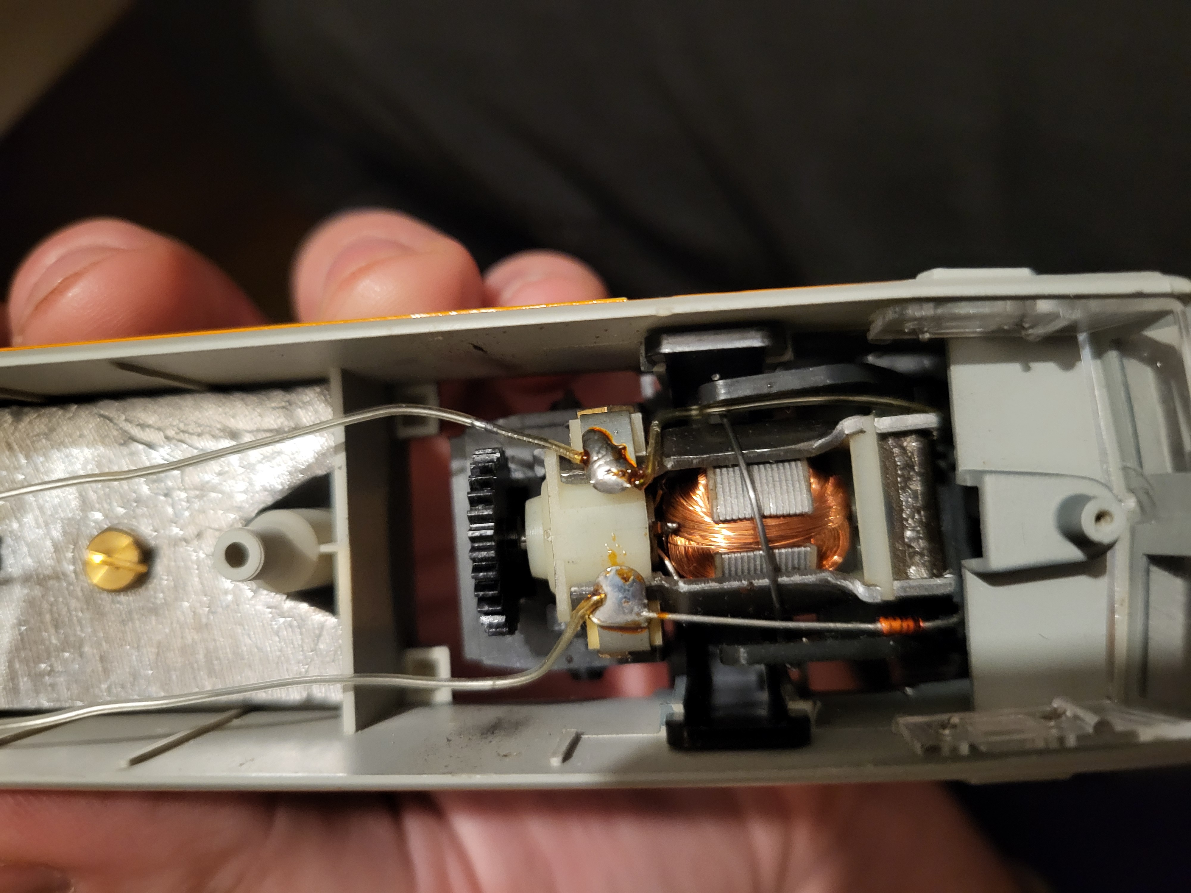

Comme annoncé lors de ma présentation, je souhaiterais convertir mes locomotives en digital.
J'utilise actuellement une centrale roco blanche z21 start.
Je souhaiterais avoir votre avis car certaines ont l'air d'être de mauvaise qualité donc je ne sais pas si l'investissement valent le coup.
En effet, je souhaiterais toutes les digitaliser avec sons et lumières. Mais également remplacer les moteurs par des moteurs plus récents, plus puissants et plus silencieux.

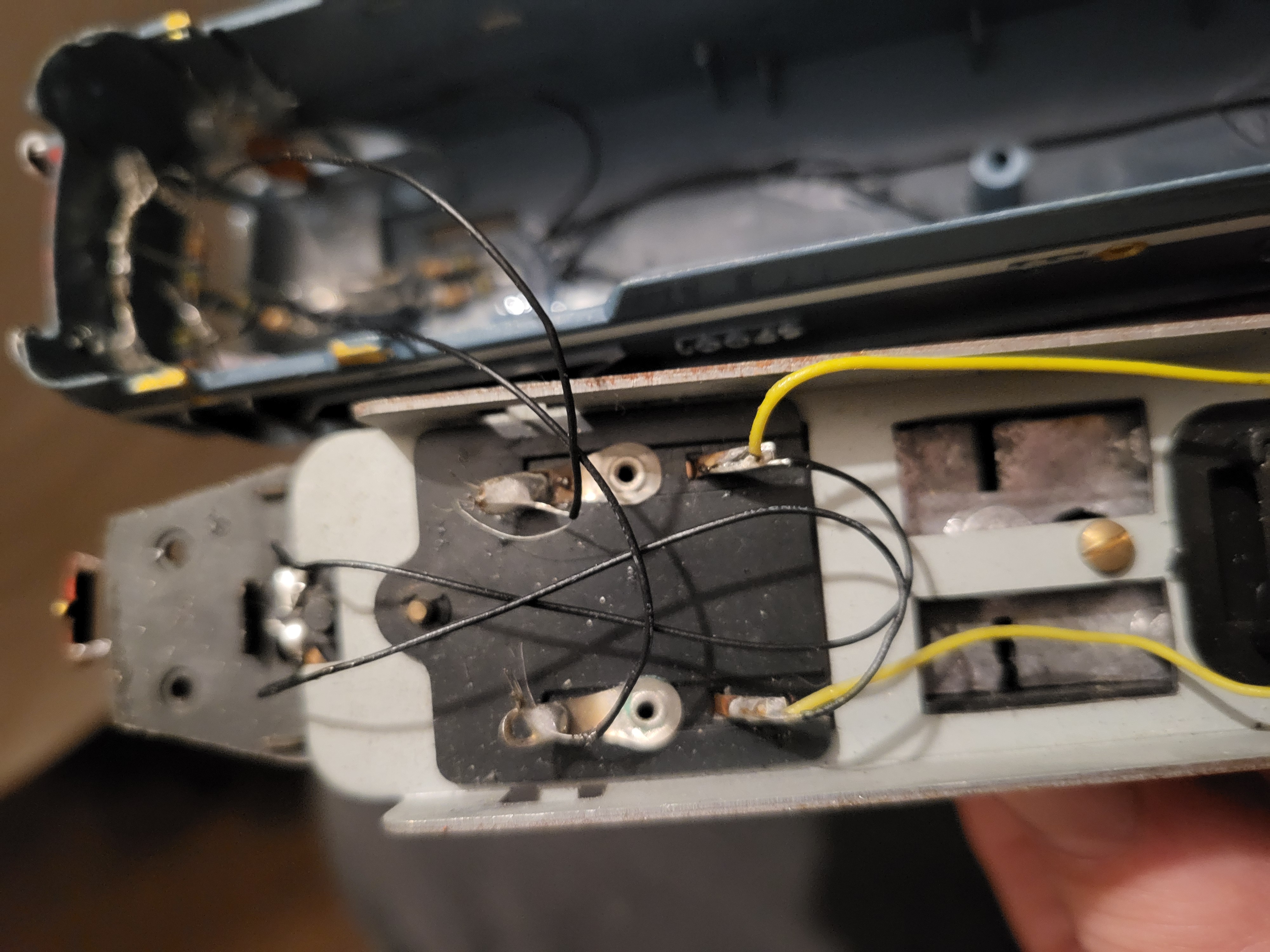

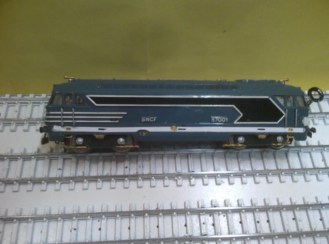

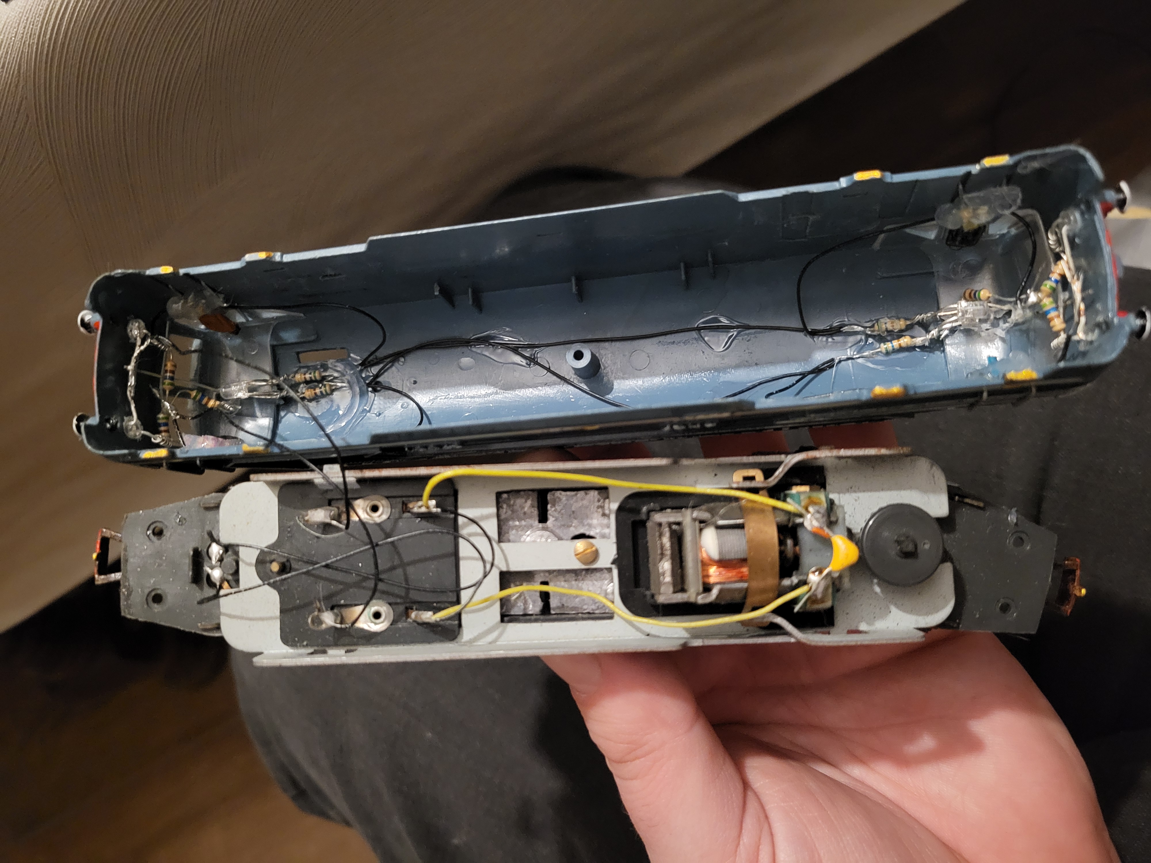

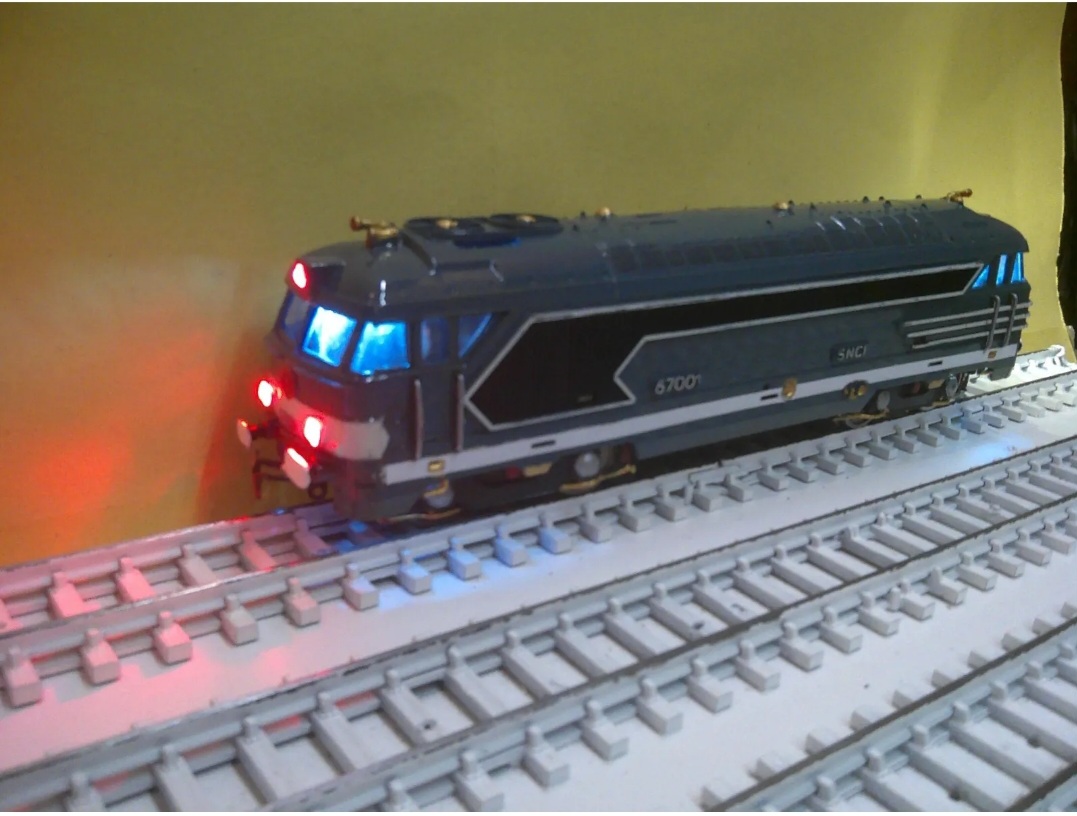

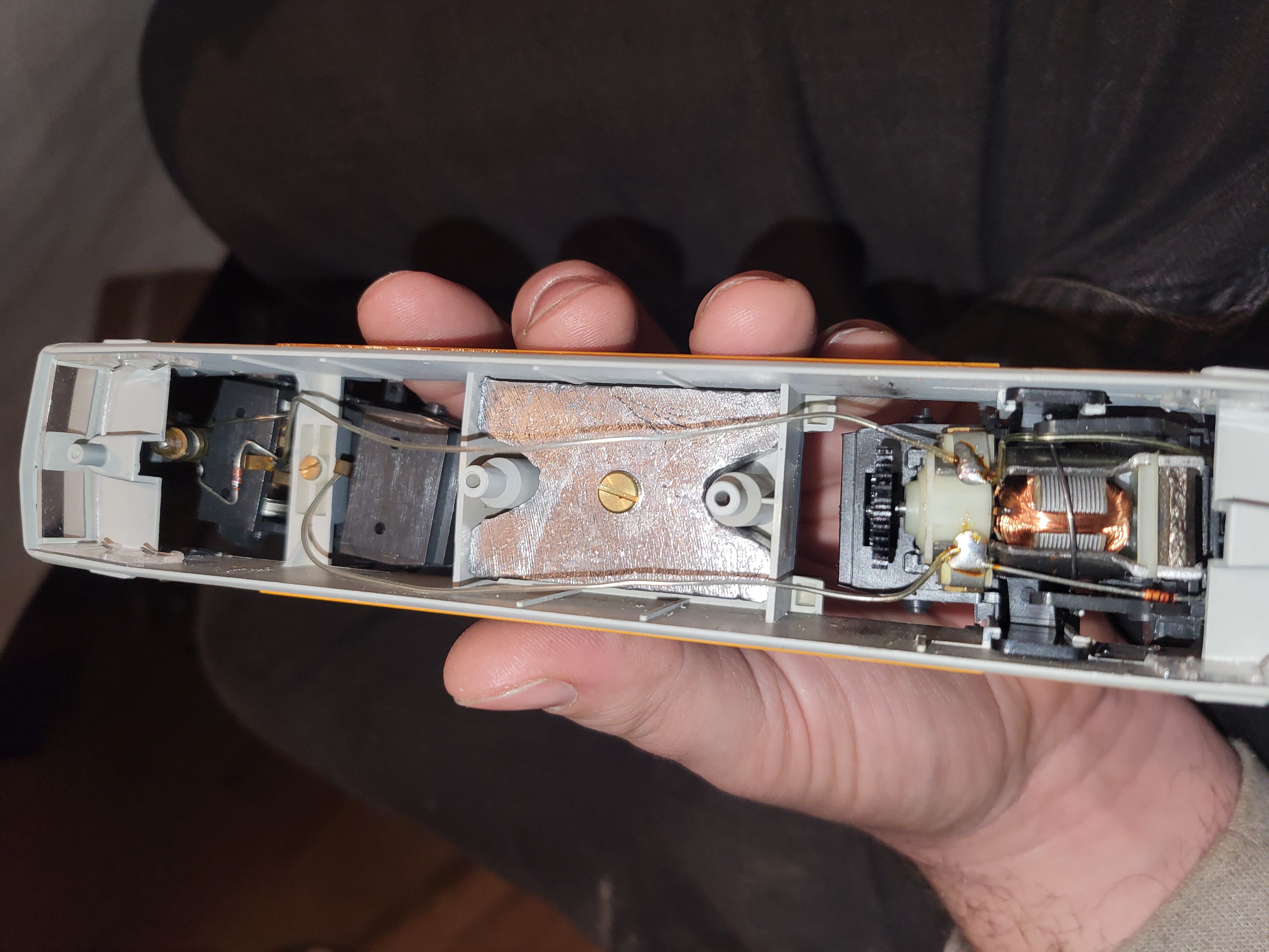

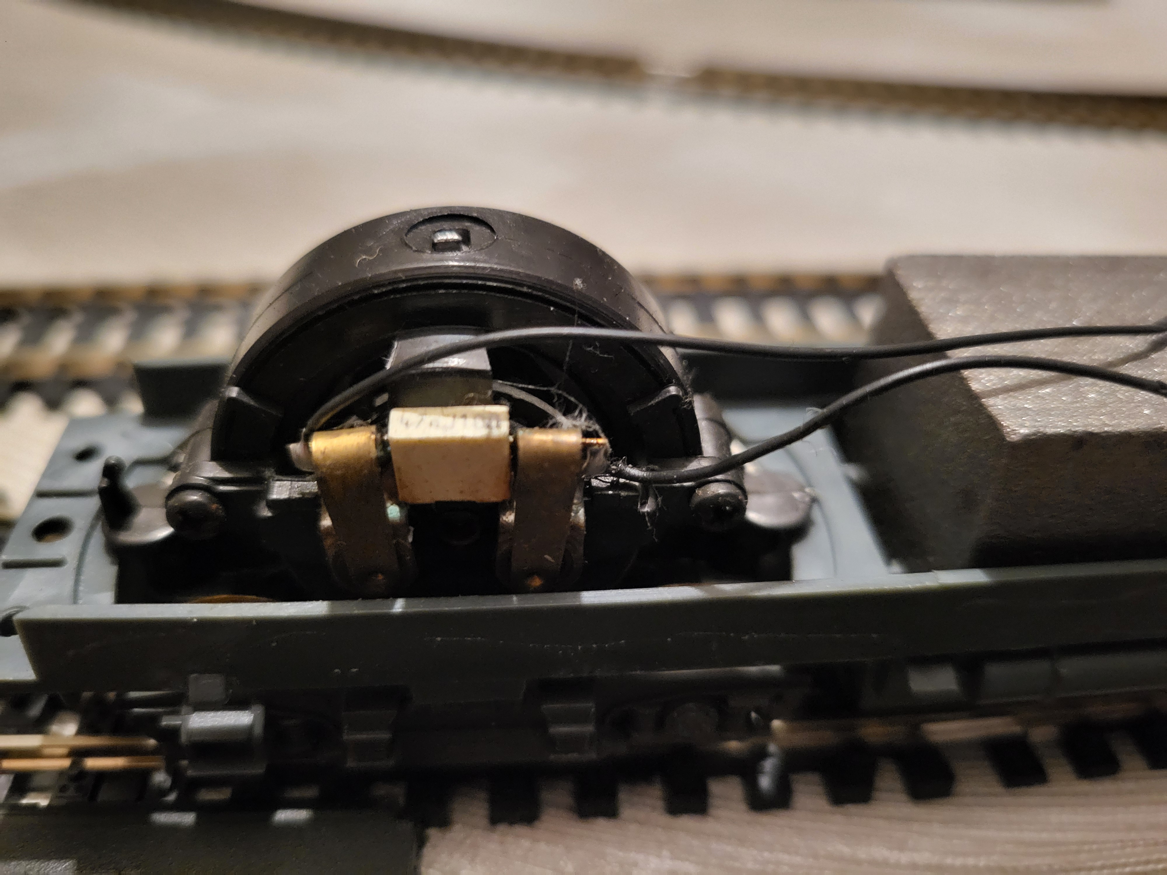

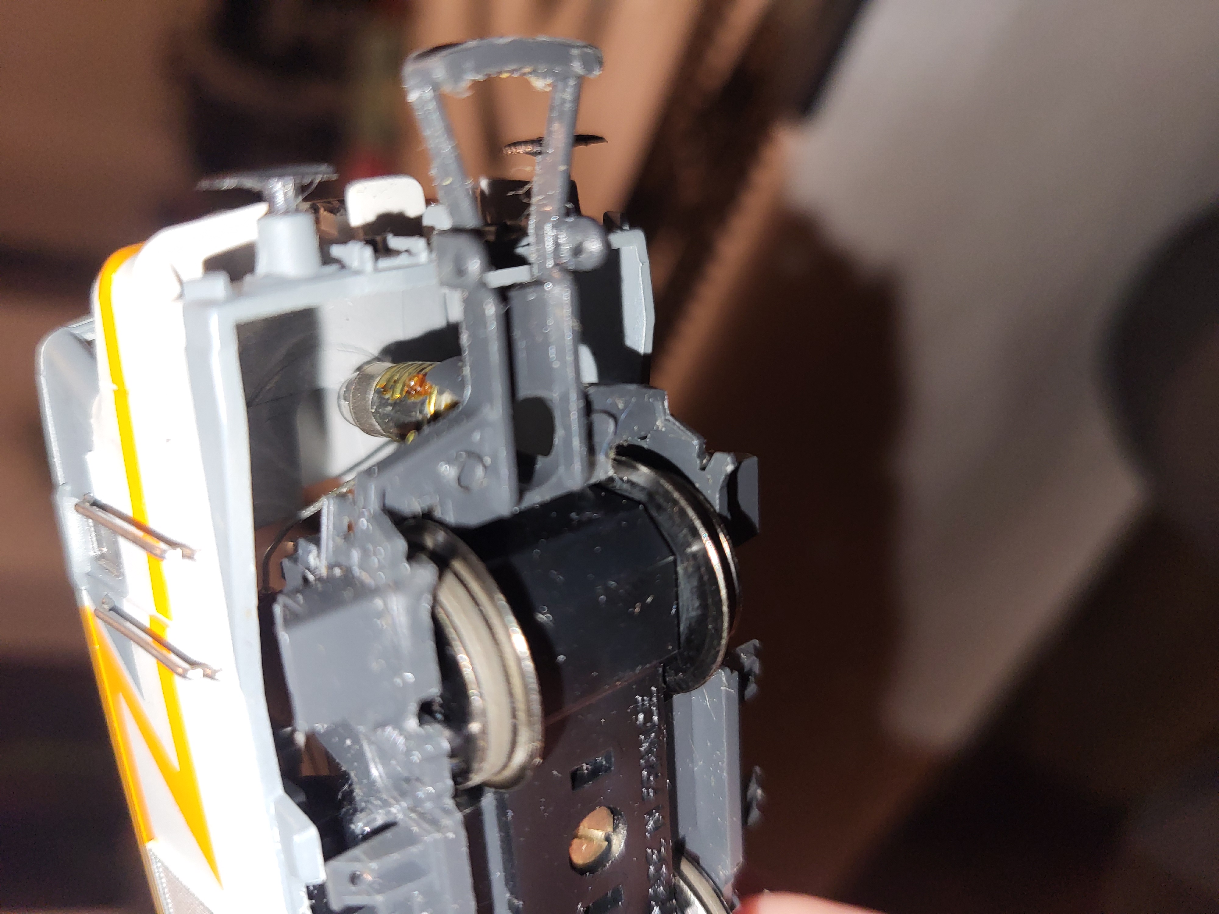

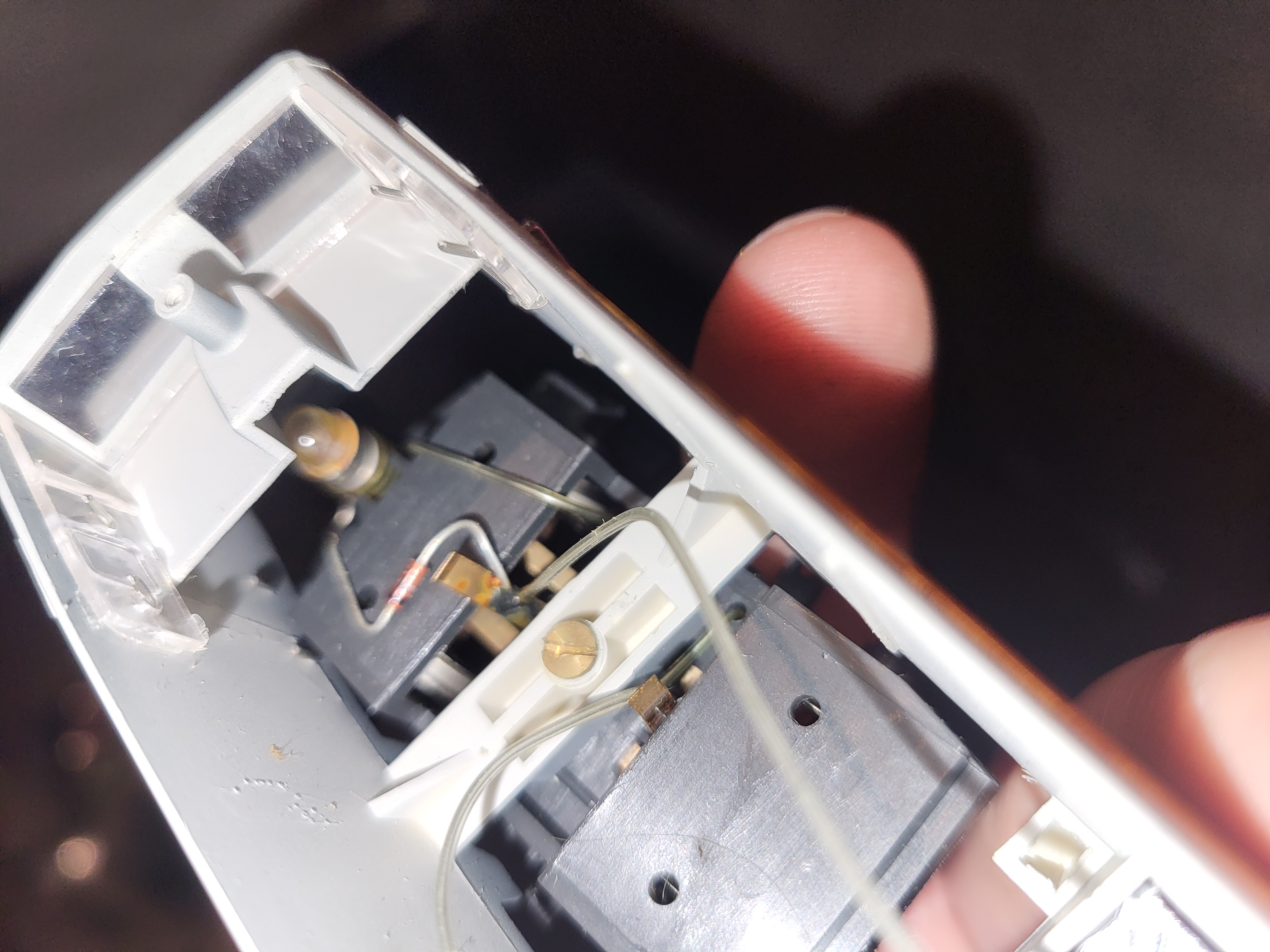

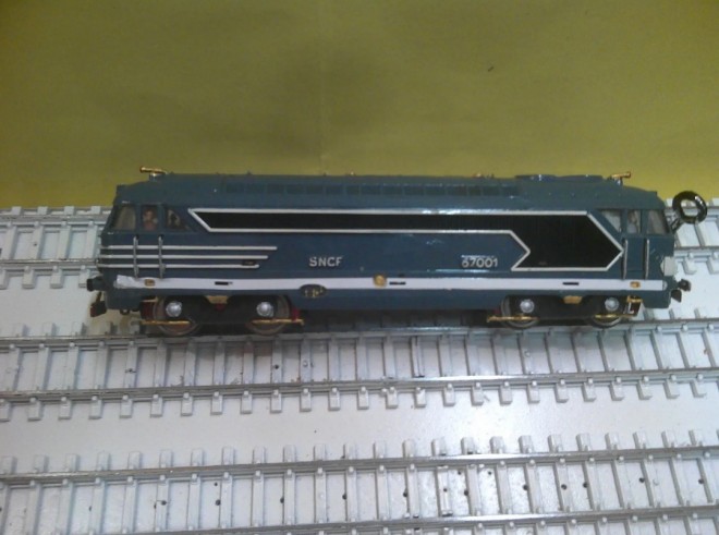

Je commence par la BB67001 de chez jouef, châssis métal, 4 bandages, lumière réversible.  Achetée d'occasion sur eBay. Elle a l'air d'avoir déjà était modifiée au niveau éclairage. Mais le moteur a l'air d'origine.
Puis-je garder cet éclairage ou dois je faire quelques modifications pour pouvoir la relier sur le décodeur?
Quel moteur et quel décodeur lui conviendrait le mieux?

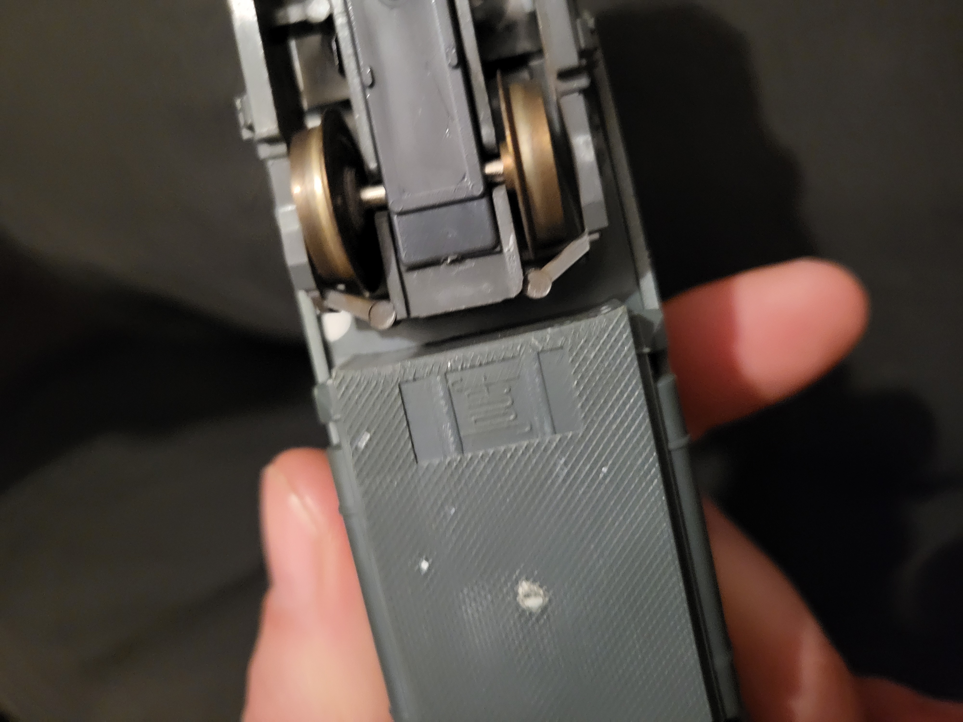

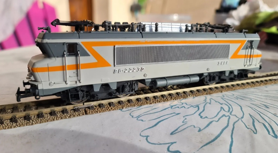

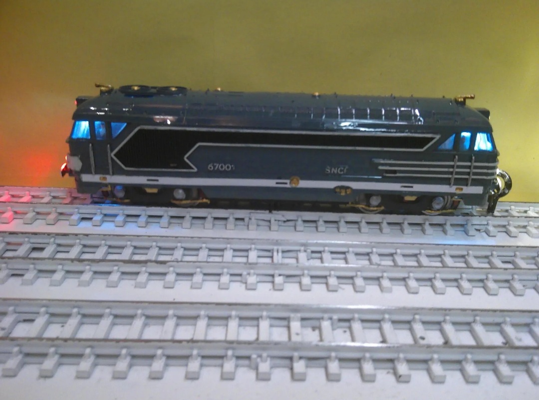

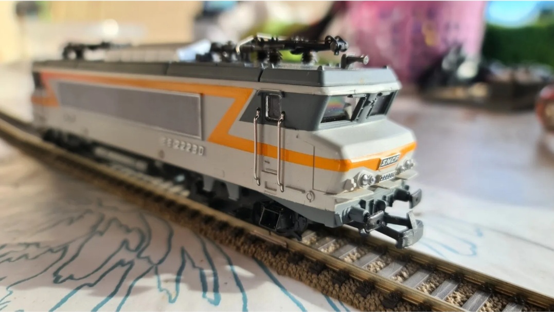

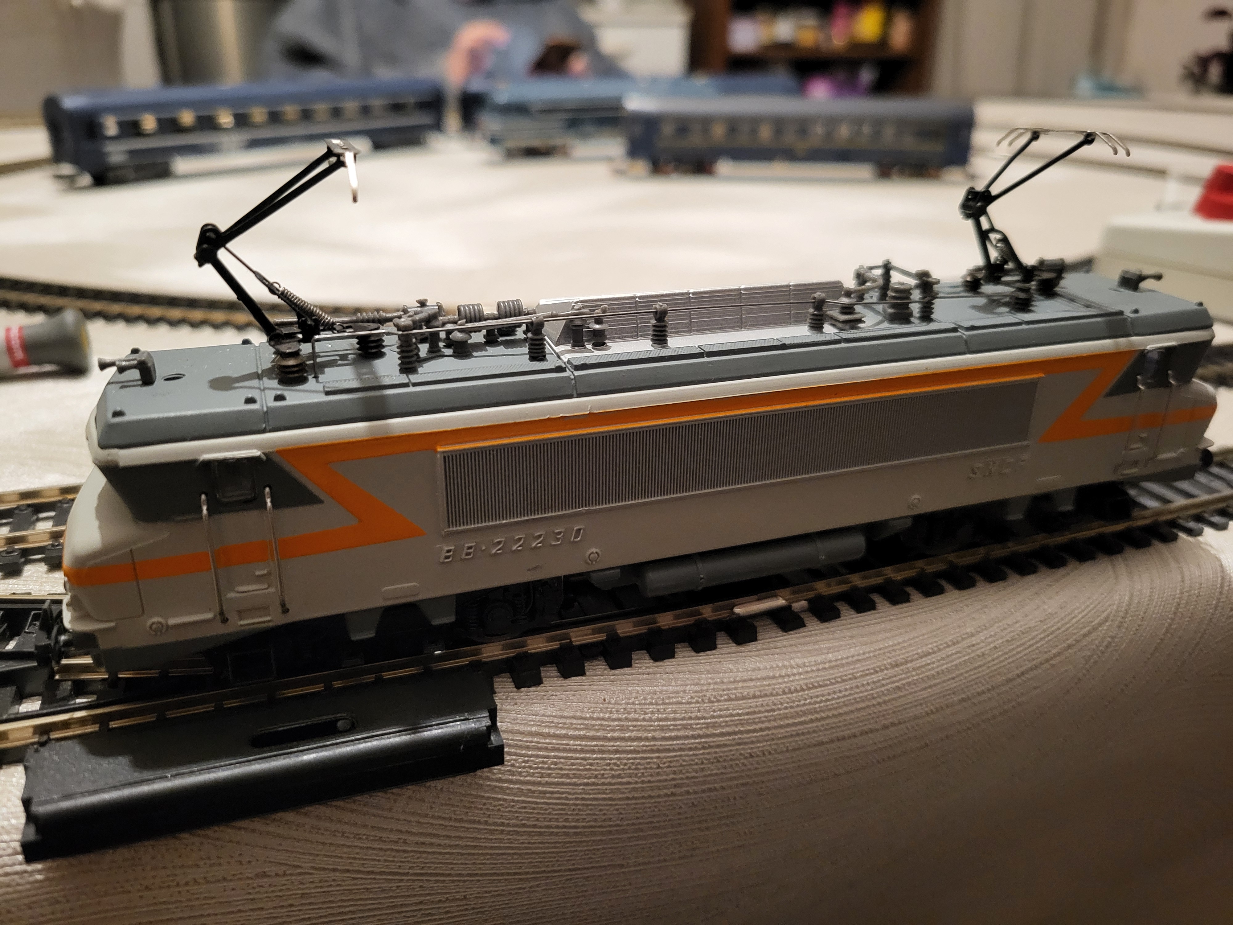

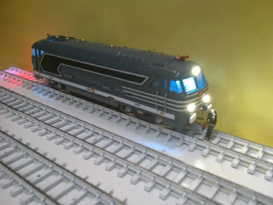

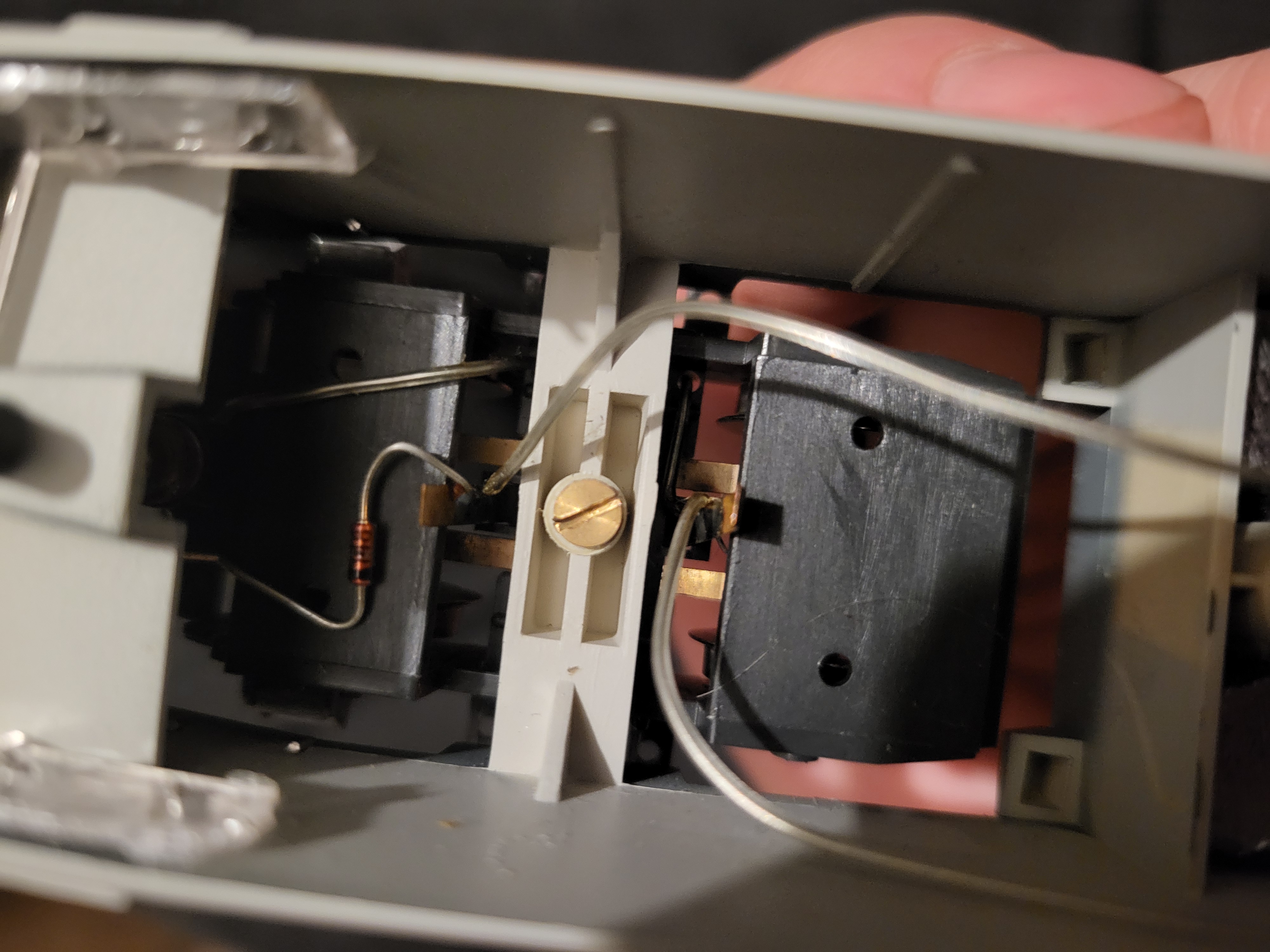

Ensuite une BB22230 de chez Jouef, je penses qu'elle est toute d'origine.
Je penses que celle-ci nécessite un remplacement de l'éclairage par de la led.

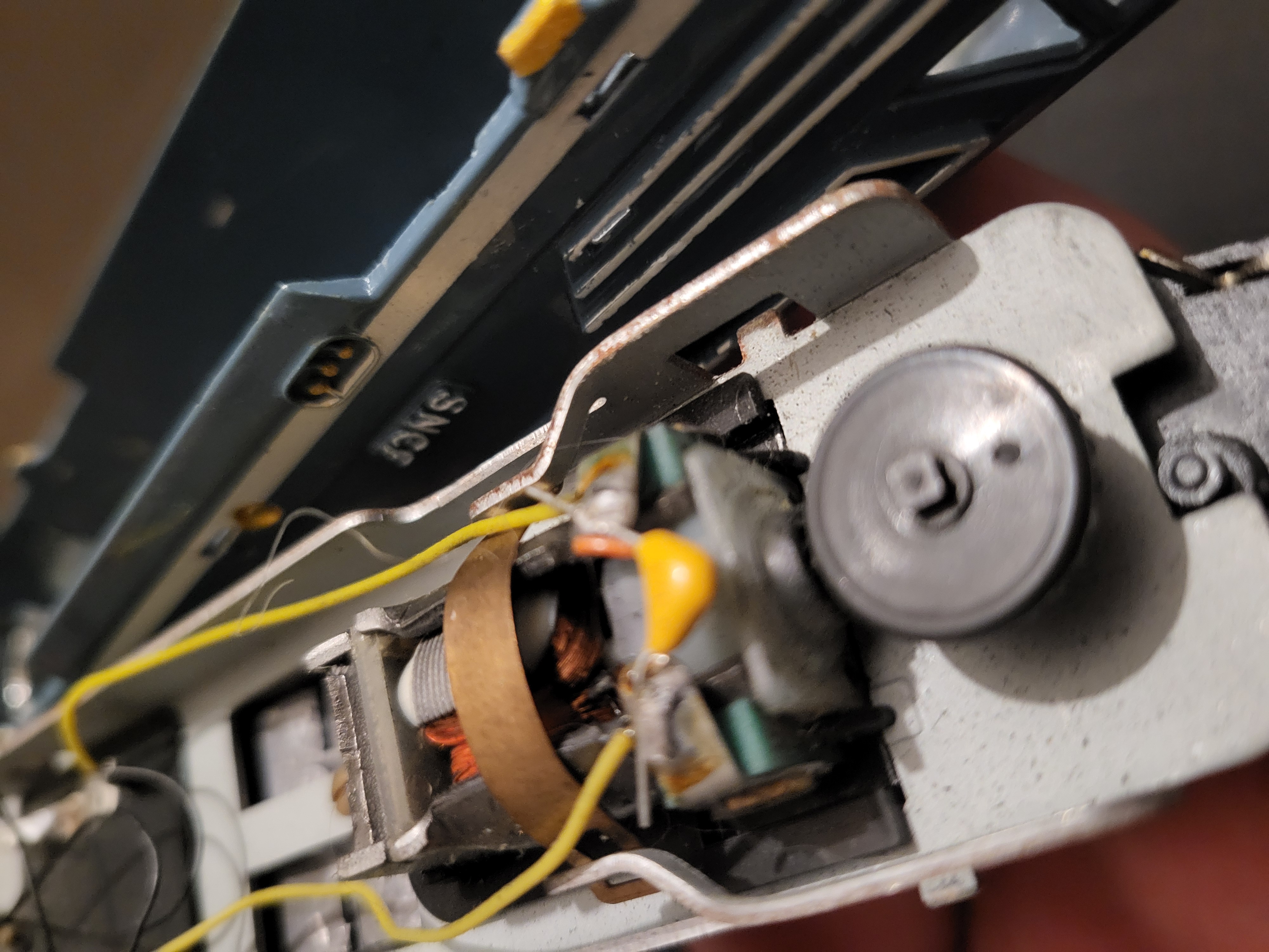

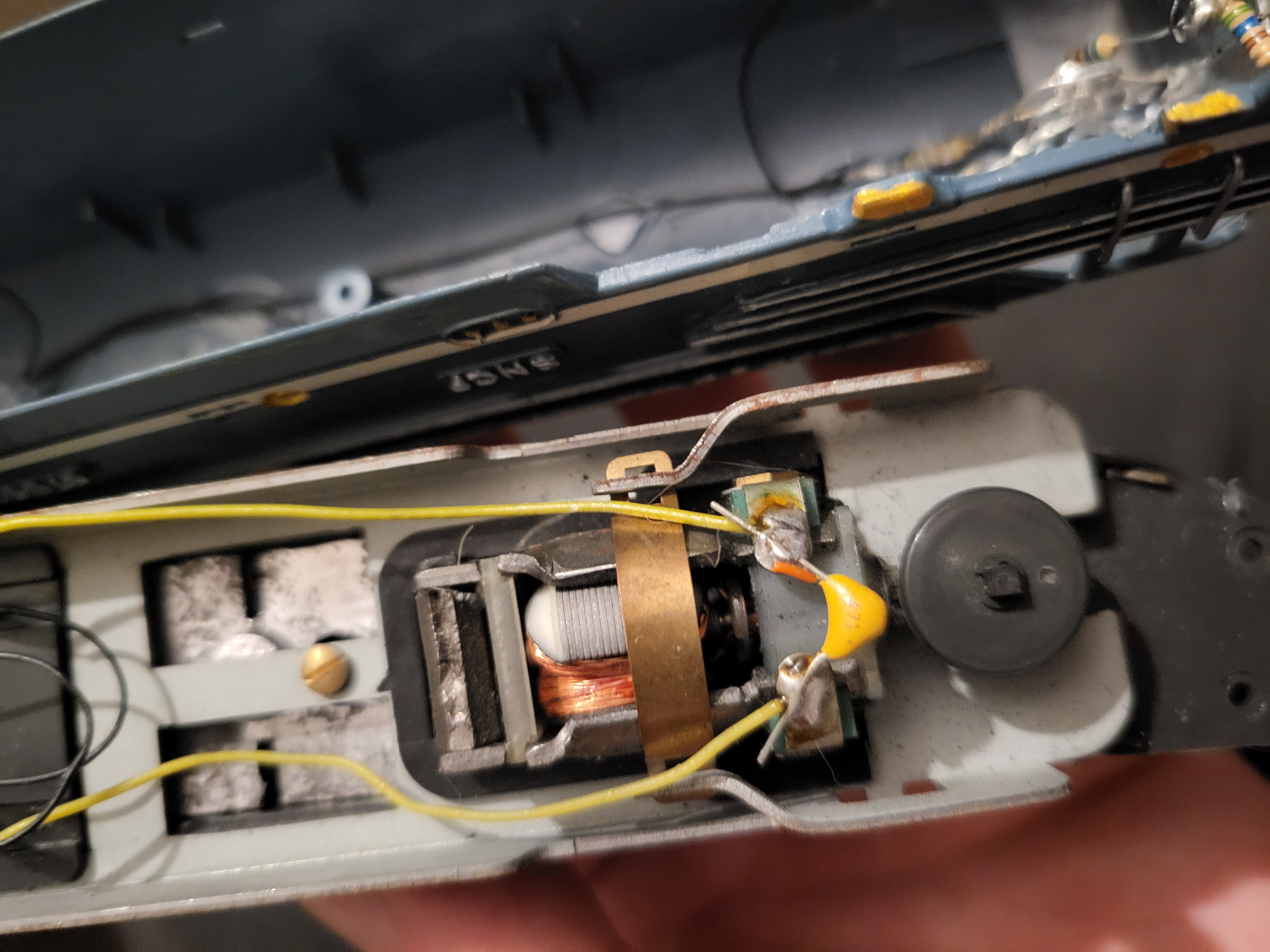

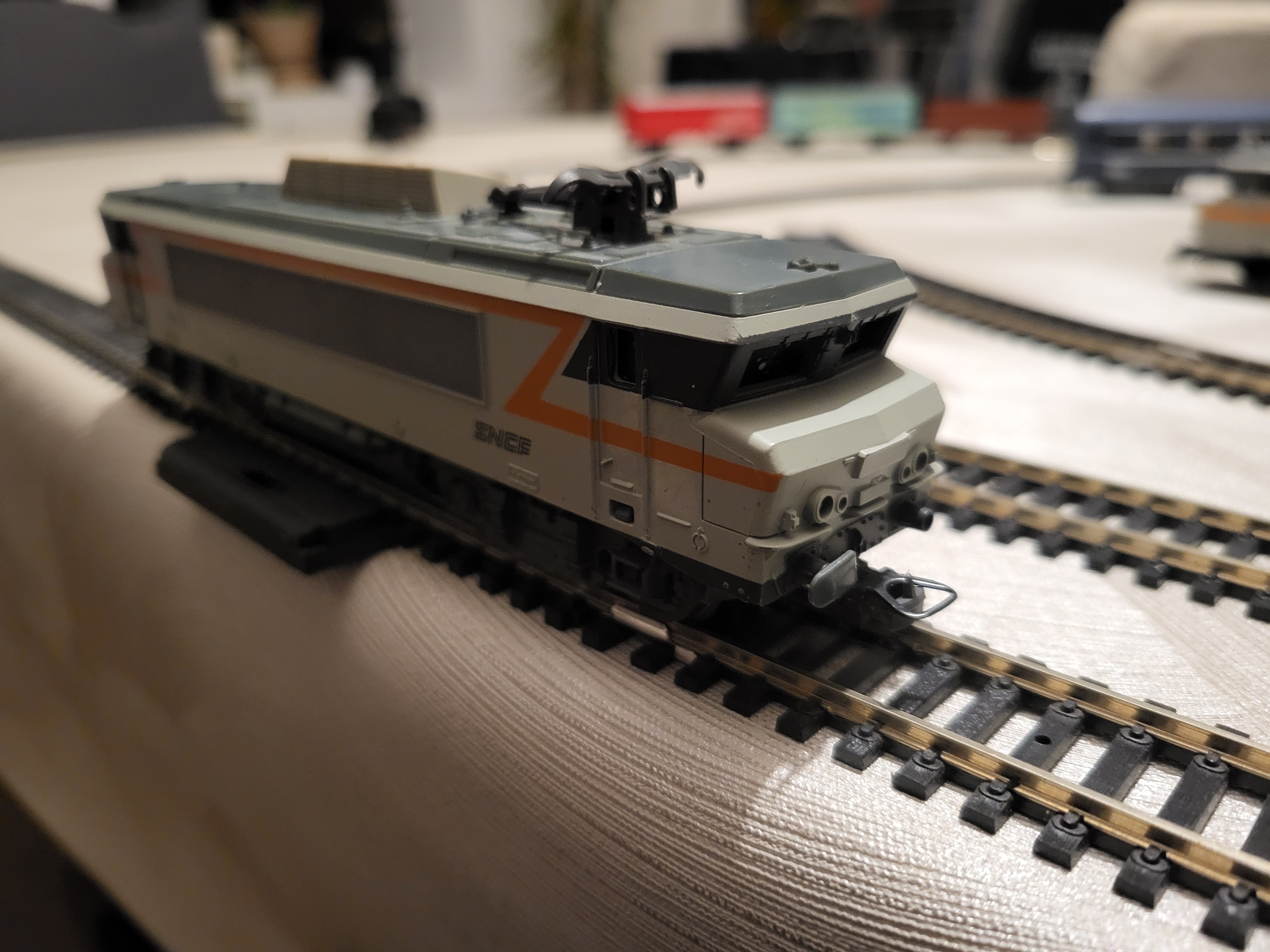

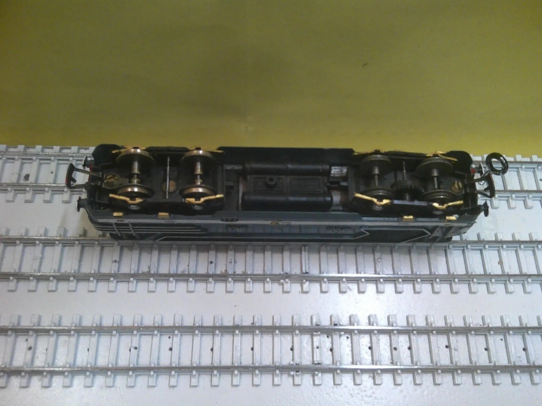

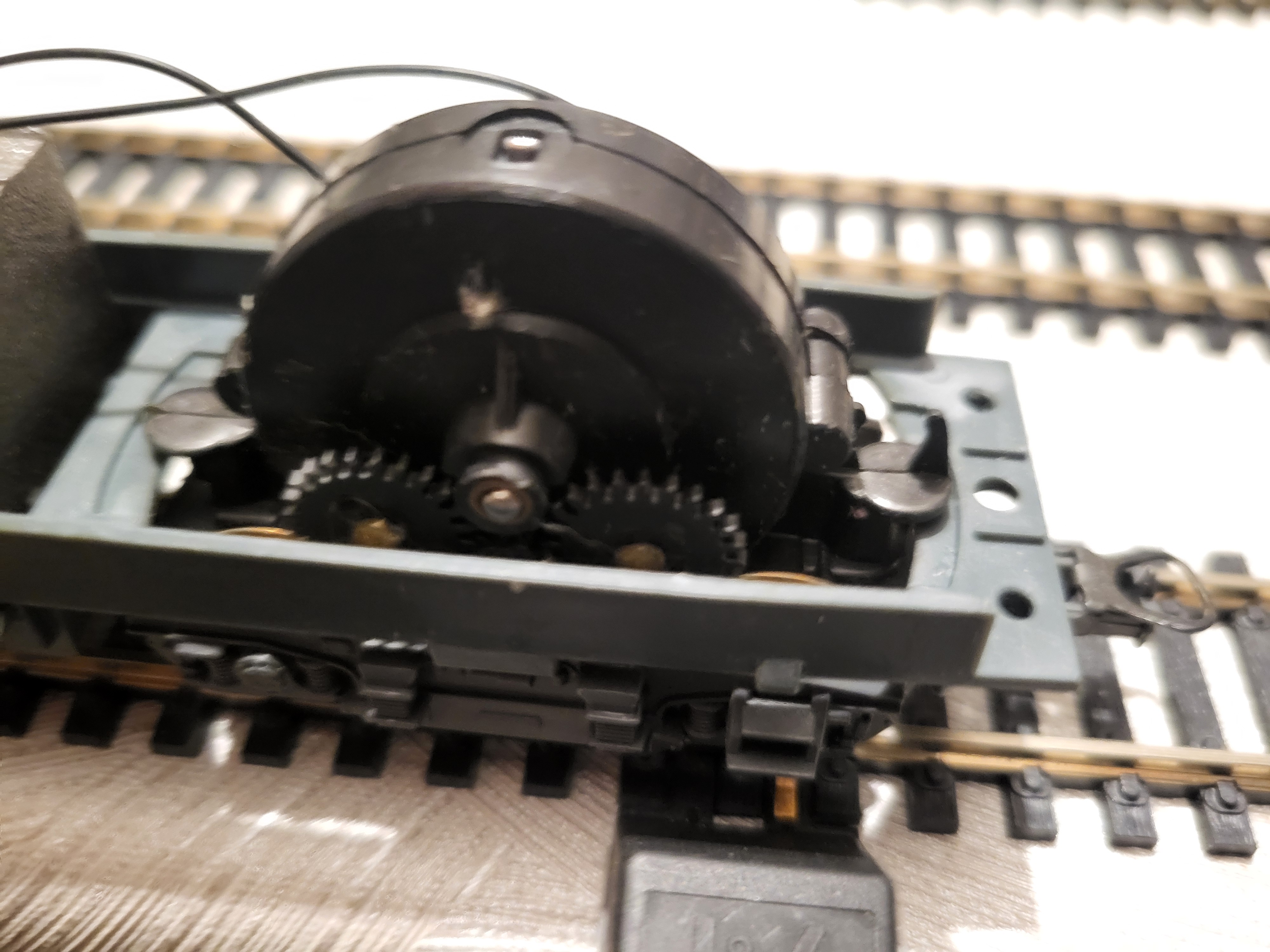

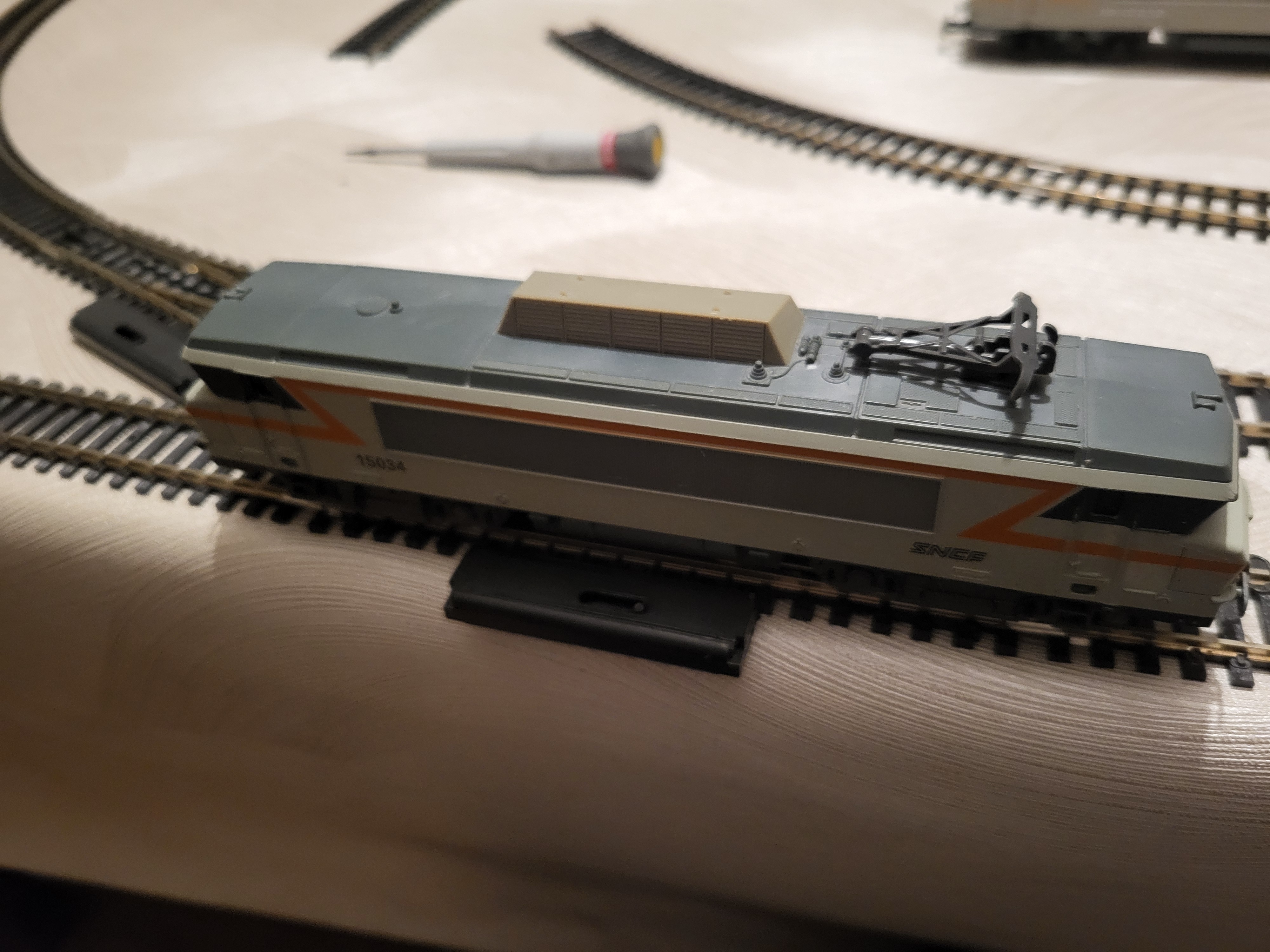

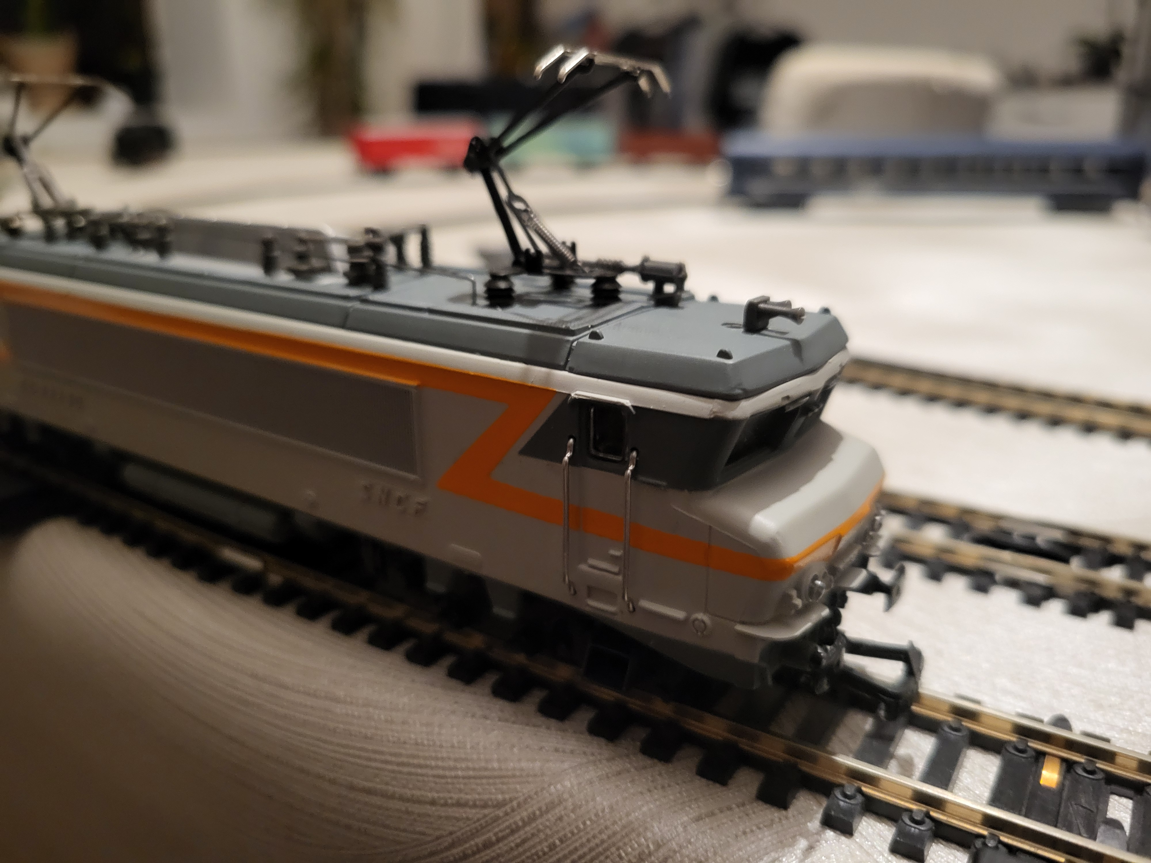

Ensuite il le semble qu'il s'agit d'une BB15034 qui a l'air d'être de mauvaise qualité, elle était dans le kit de départ Jouef qui date des années 90. Elle est entièrement d'origine.
J'ai un doute sur la pertinence de la remotorisée, (conception moteur étrange et pas sur quil exsite des moteurs) lui mettre un décodeur son et lumières. Peut-être devrais je juste me contenter d'un décodeur basique juste pour la faire rouler ou un décodeur avec quelques led dans les feux?

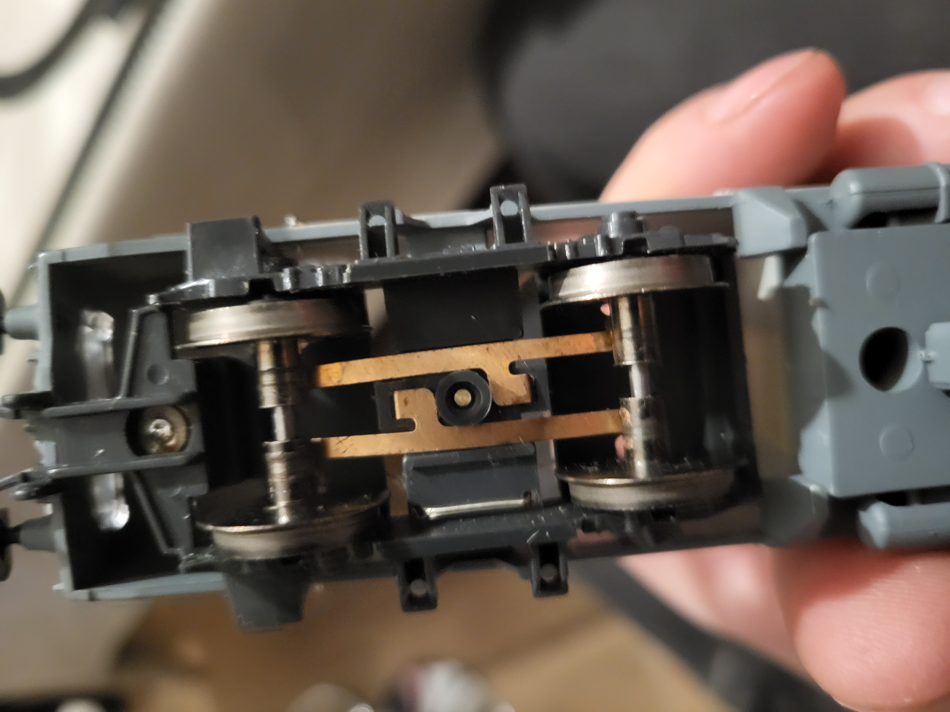

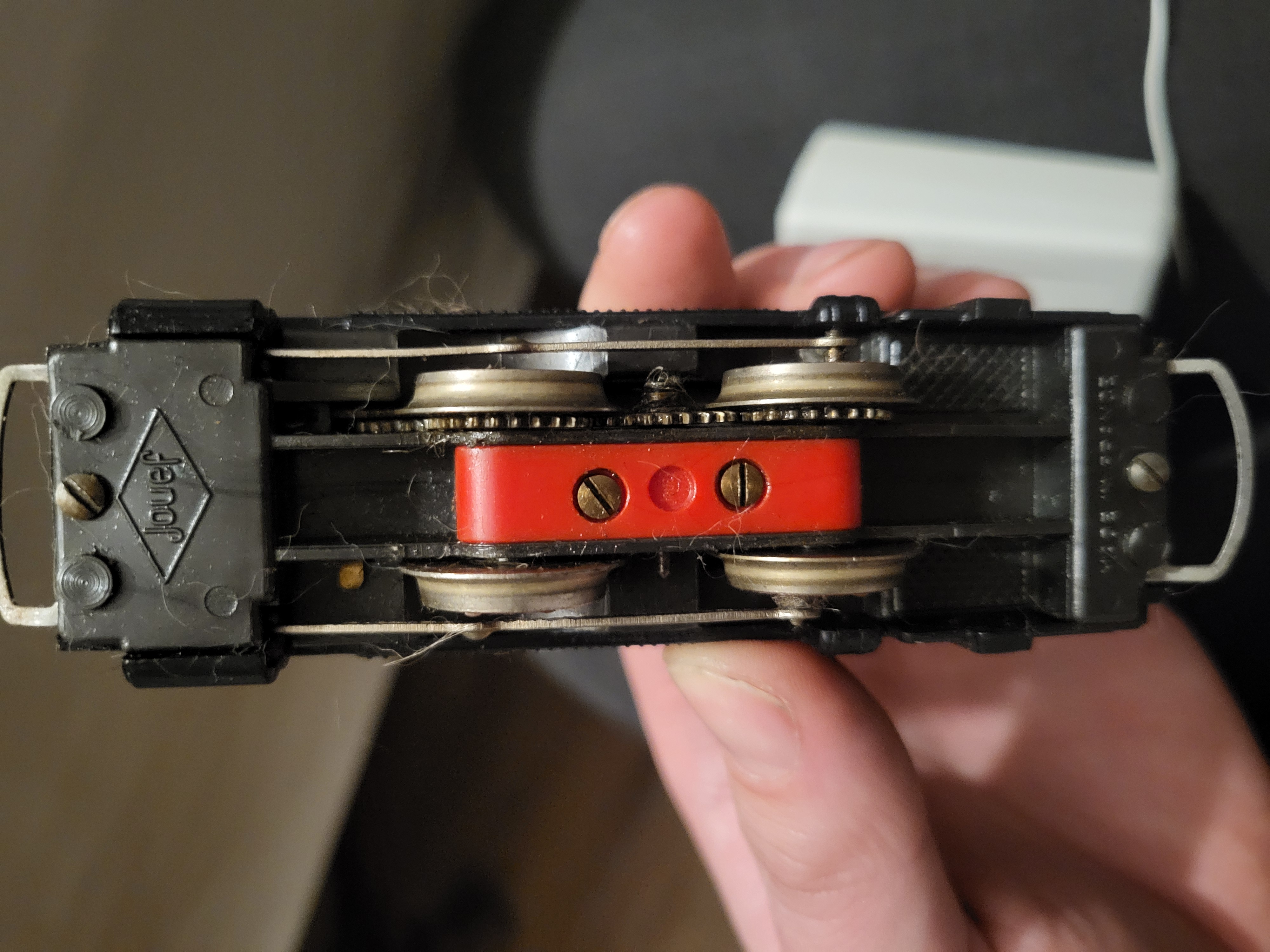

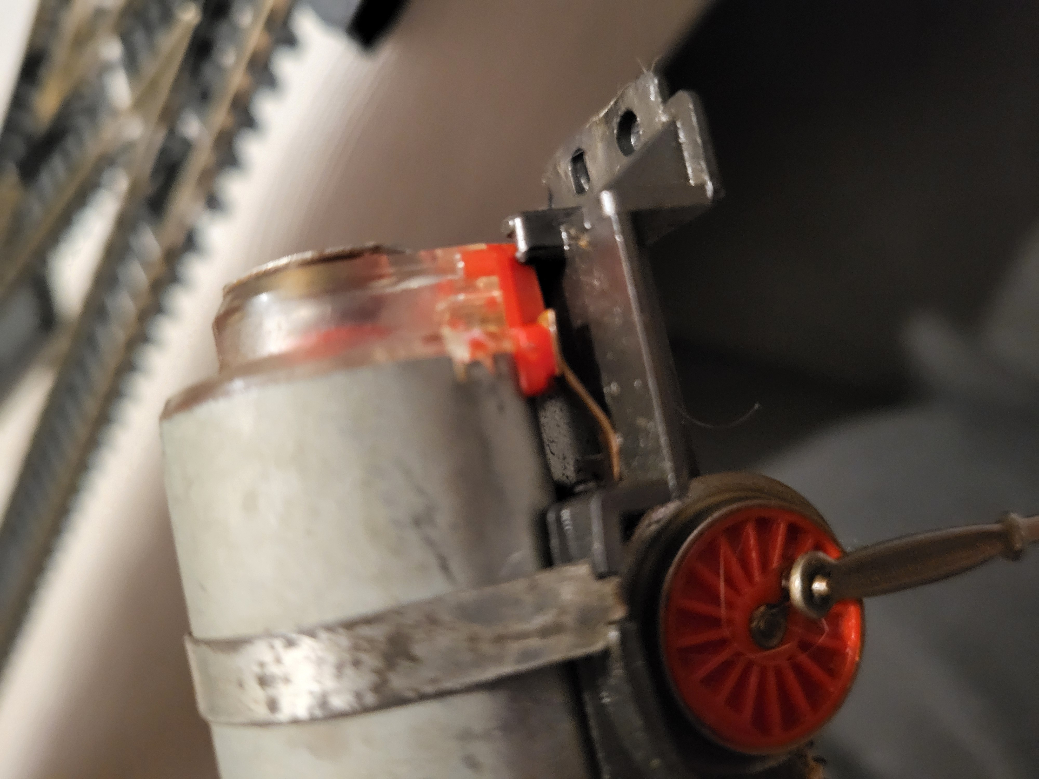

Messagepar DYLLINGER
06 Fév 2024, 22:37

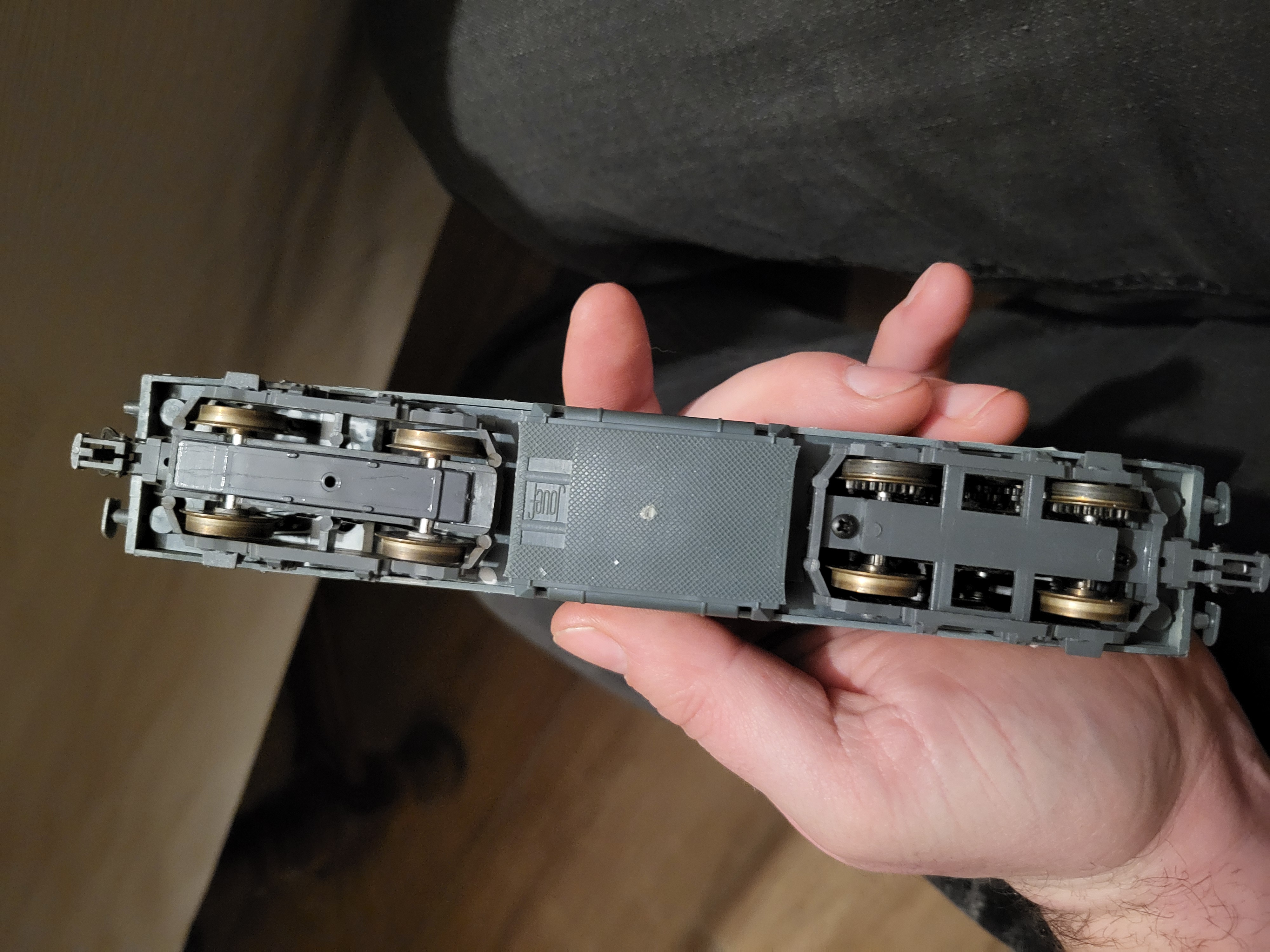

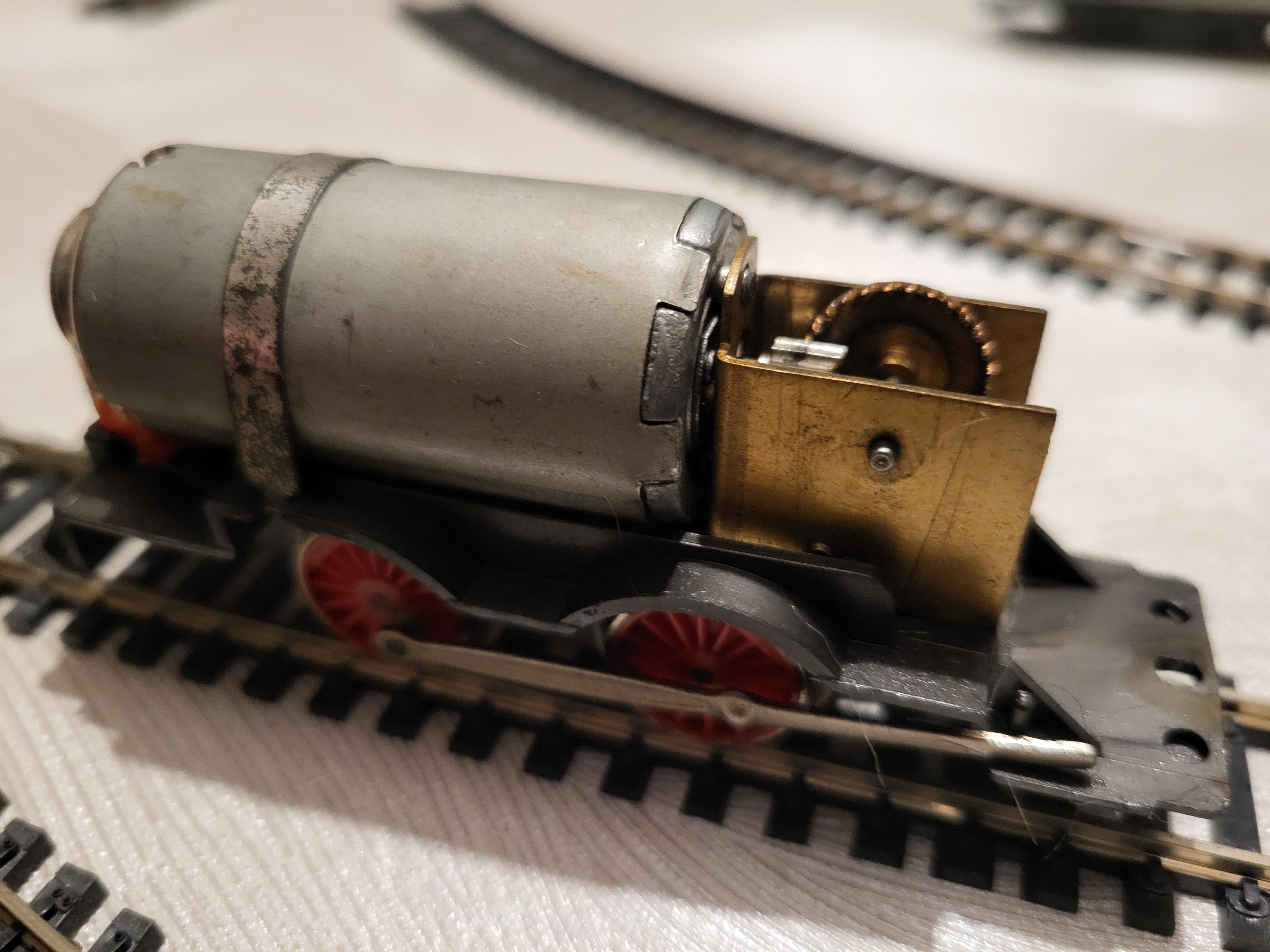

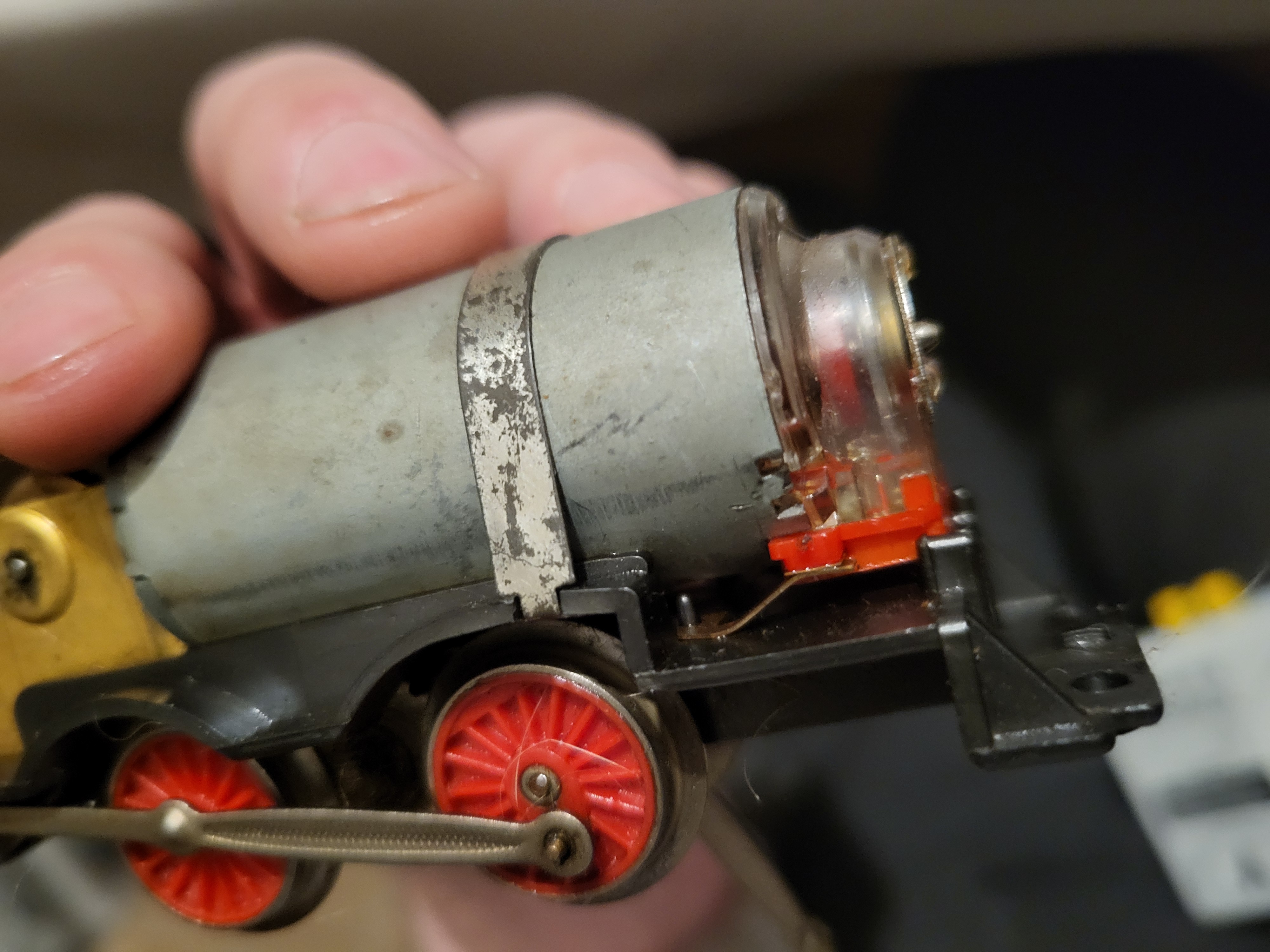

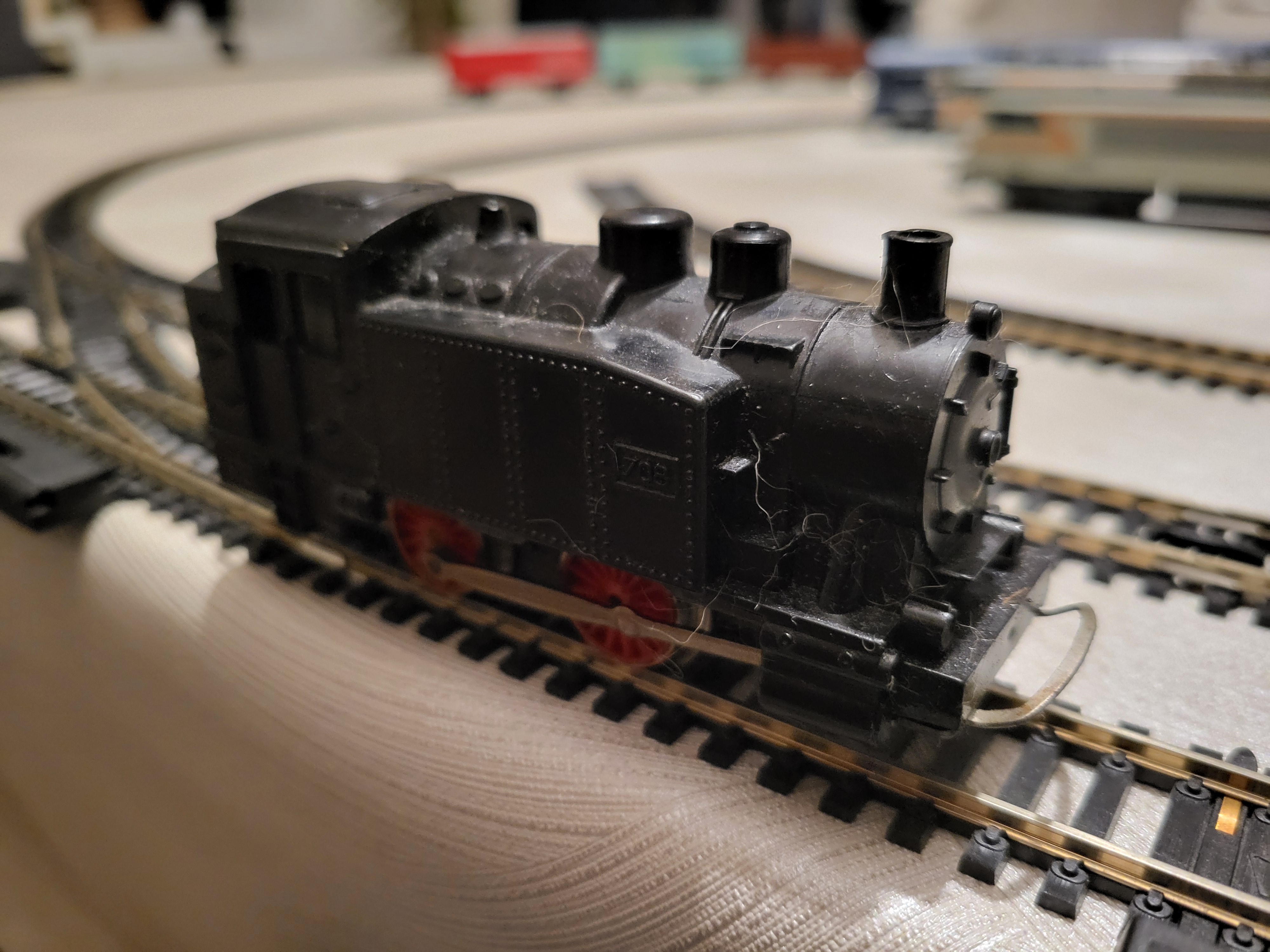

:mur: La dernière est une locomotive vapeur de marque jouef, modèle inconnu, offert par ma femme il y a plusieurs années, elle avait trouvée ça dans un marché aux puces. Les attaches de wagons sont différents des autres locomotives. Par contre il y a l'air d'avoir très peu de place donc la digitalisation son et lumières semble impossible et la digitalisation simple semble compliquée. Le remplacement du moteur me semble pas évident non plus.
Place aux photos :
Voilà voilà ! Merci d'avance à toutes celles et ceux qui vont prendre la peine de répondre ✌.
N'hésitez pas à me demander des photos complémentaires si besoins.
Cordialement.
Cédric.

Messagepar cc6532+891
09 Fév 2024, 22:34
Bonsoir DYLLINGER,
le but du digital est d'avoir un controle sur différentes machines, des fonctions supplémentaires et un fonctionnement moteur amélioré.
Tu pourras donc obtenir certains progrès en digitalisant, mais j'ai peur que les moteurs anciens ne soient à changer.
Reste aussi à voir si le coté affectif l'emporte pour ces machines par rapport au réalisme et au fonctionnement des locomotives de production récente.
Pour la motorisation, voir chez I PROD qui propose de remotoriser des anciens modèles.
à étudier....
reste à rajouter le prix du décodeur.
Bonne réflexion ;)

Messagepar PhilHO95
10 Fév 2024, 18:49
Le principal problème pour pouvoir ajouter un décodeur est la prise de courant. Ensuite vient le problème du moteur et de la mécanique.
Il faut que votre loco puisse rouler sans problème et sans à coup a très faible vitesse, et ce, sans se "planter" (s'arrêter)

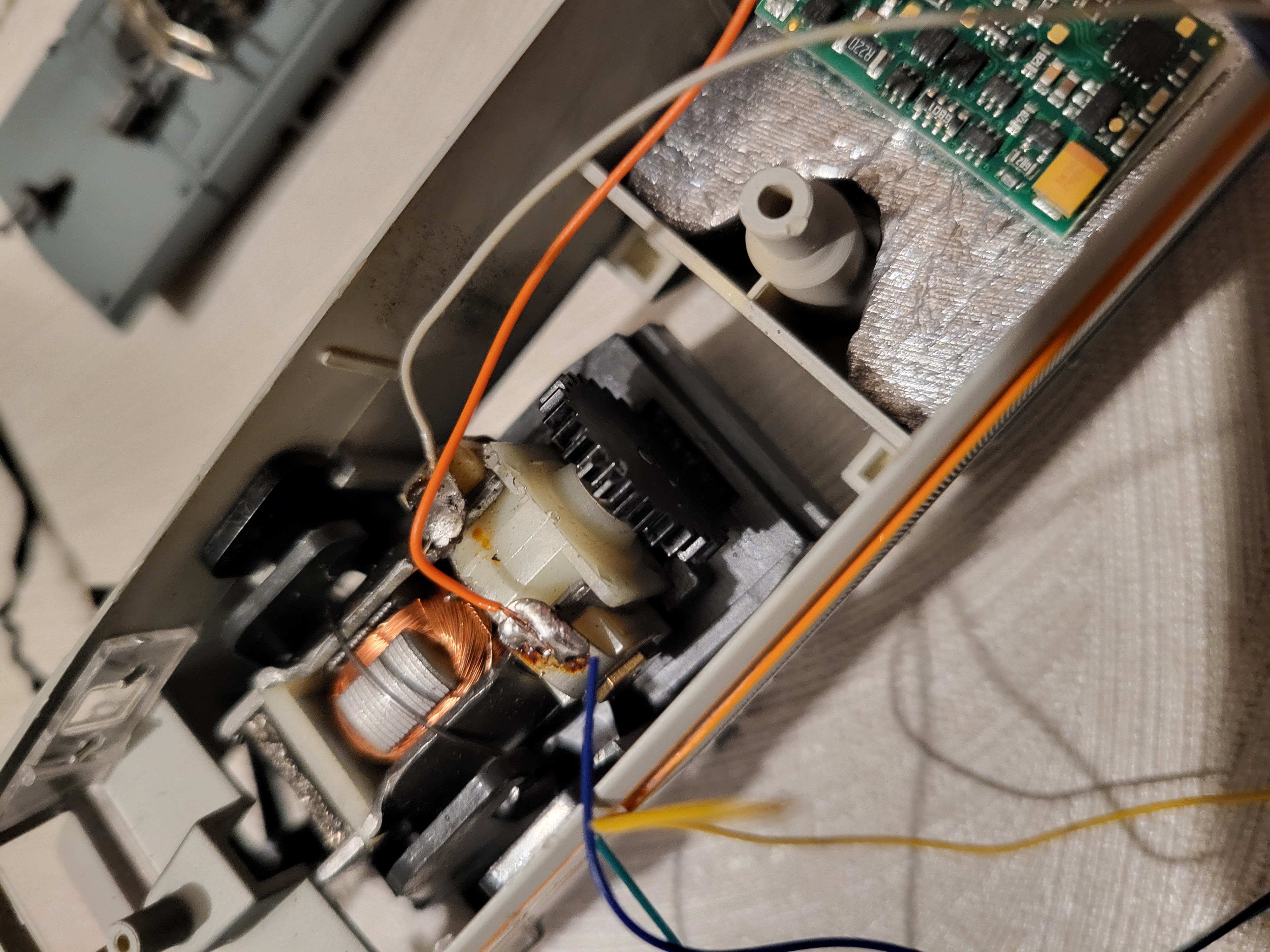

11 Fév 2024, 19:07

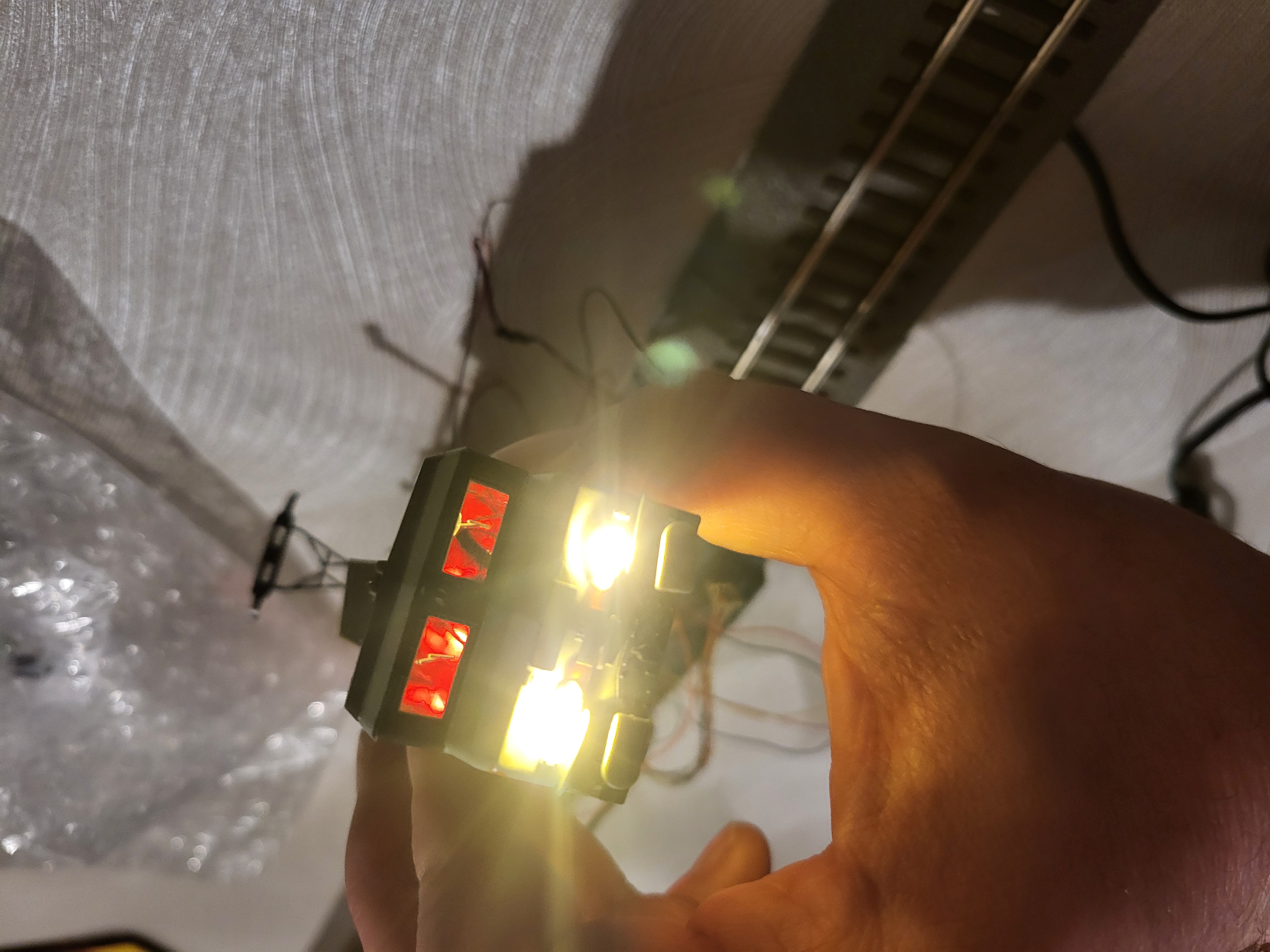

Bon, je me suis lancer avec des décodeurs lenz (le esu c'est pour ma rame TER)
Il me reste plus qu'à continuer sur toute les locomotives, ensuite raccourcir les câbles pour que ce soit plus propre et un bon entretien des contacts, des bogies des moteurs .....

Messagepar tarmot17
11 Fév 2024, 22:27
nickel :cool:

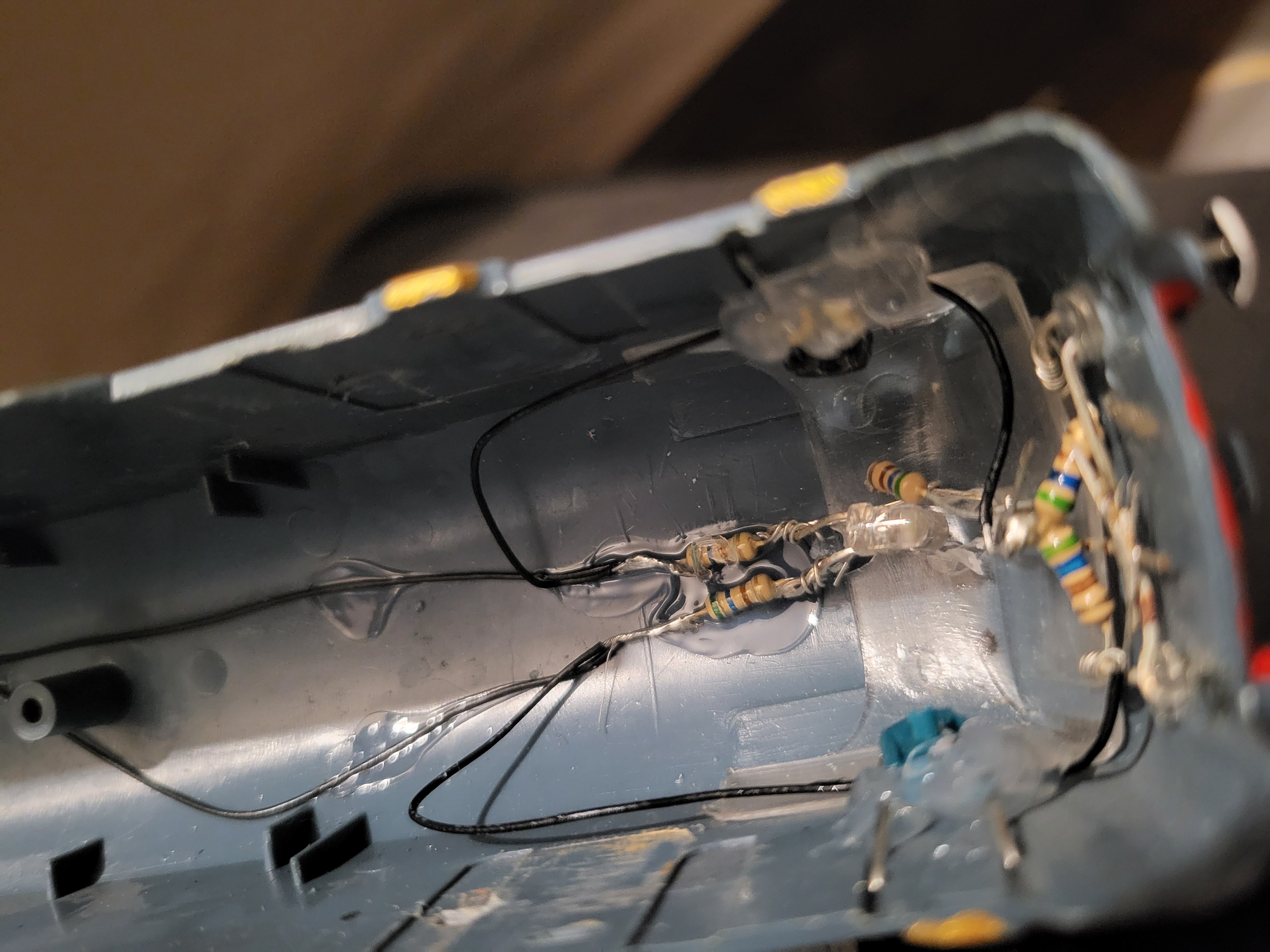

peut mettre des résistances avec une valeur plus importante et peindre les led en noir a l intérieur de la loco
11 Fév 2024, 22:49
tarmot17 a écrit:nickel :cool:
J'ai mis 2 résistance de 560ohms. Tu penses que ce n'es pas suffisant ? Très bonne idée le noir à l'intérieur.

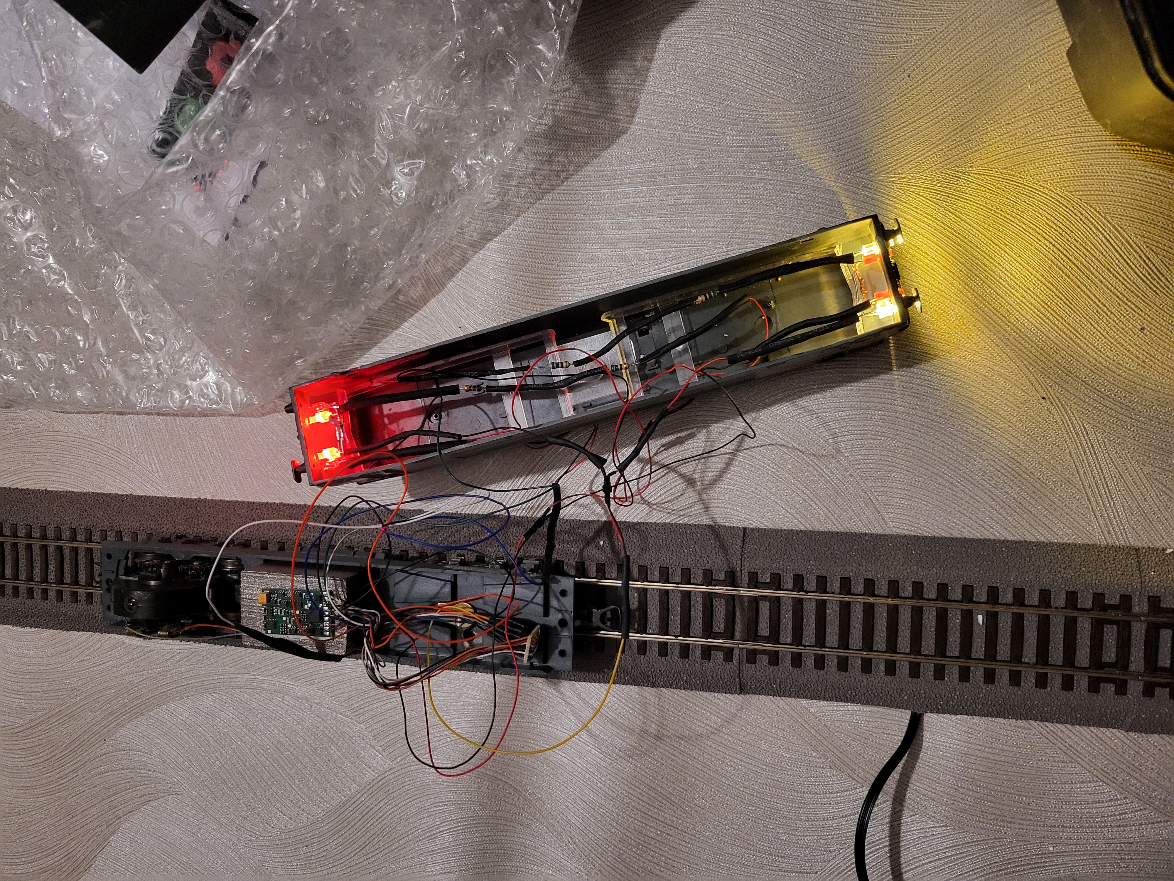

16 Fév 2024, 11:28

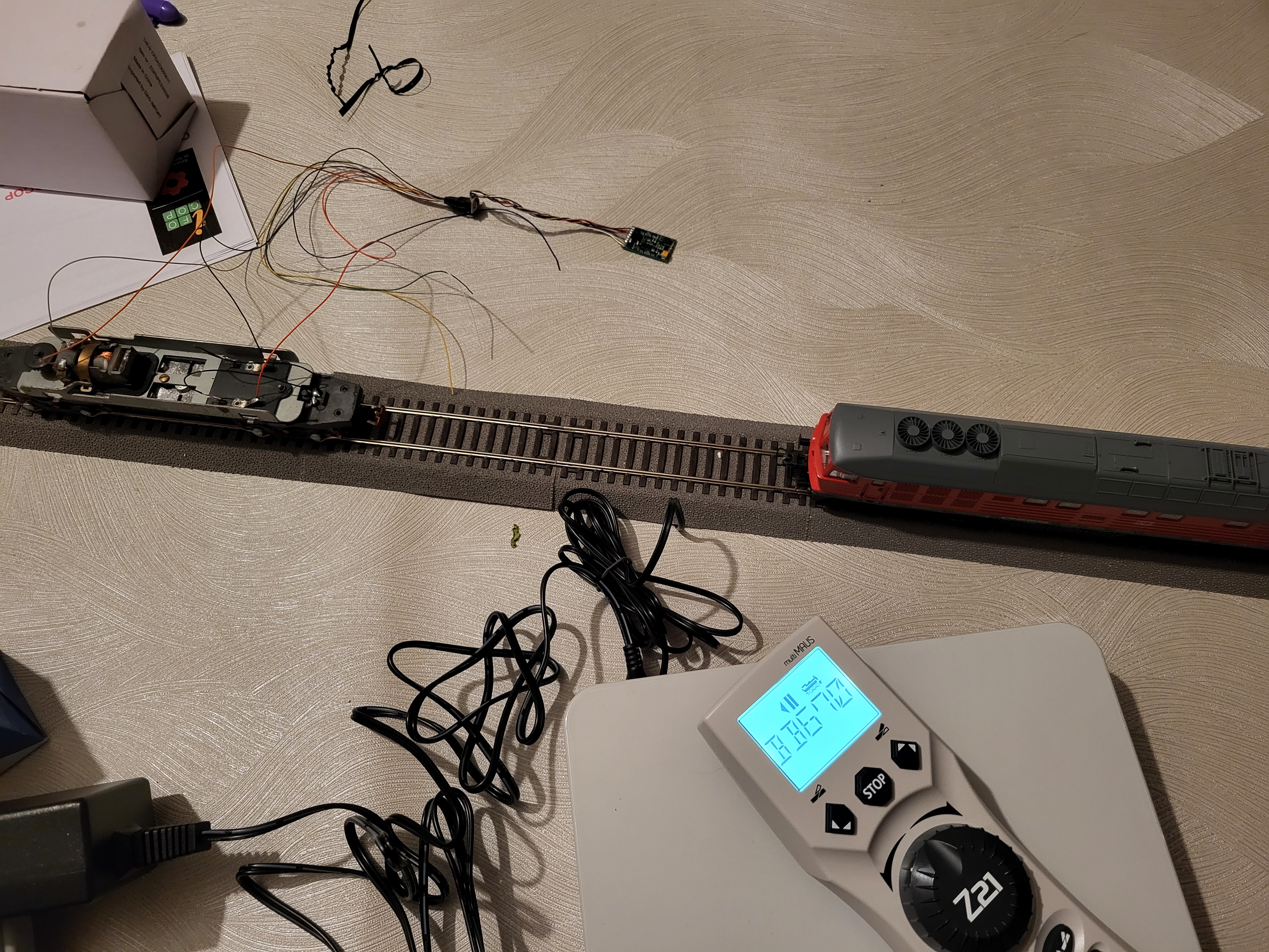

Bien le bonjour,

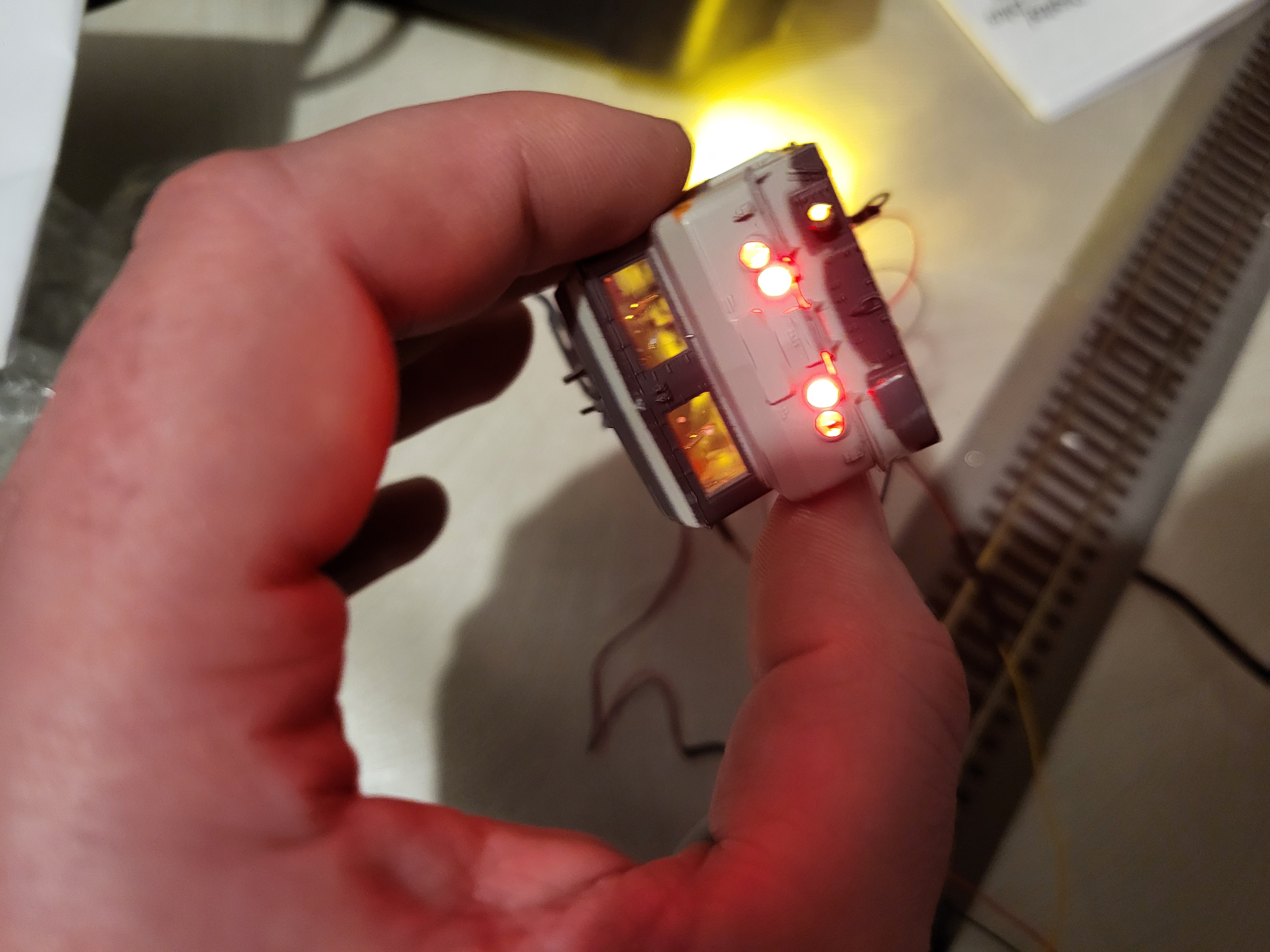

Je viens de terminer de digitaliser ma BB15034, mais dès que je la pose sur mon rail test, les leds rouge avant et arrière clignotent.
Mon câblage a l'air bon. Tout fonctionnait parfaitement avant de refermer la locomotive.
J'ai brancher un autre décodeur et tout fonctionne, donc c'est bien le décodeur en lui même et pas mon câblage.
J'ai essayé de modifier la cv8 pour réinstaller les paramètres d'usine. Mais malgré le fait que je rentre la valeur 8 ou 33 dans la CV 8, le problème persiste.
Mais ma multimaus me marque erreur 2.
Quelqu'un a une idée ?
