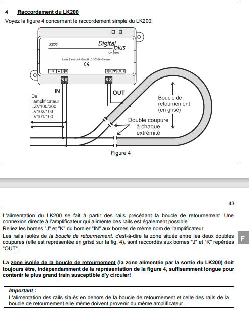

Je me permet d’ouvrir cette discussion car j’ai un petit questionnement au sujet de la mise en place de ma boucle de retournement.
Mon réseau fonctionne en digital et possède deux boucles de retournement (une cachée l’autre apparente).
Après m’être renseigné je pense m’orienter vers un système par détection de court circuit. Cependant je voulais savoir si le morceau de voie à isoler devait être suffisamment long pour faire tenir la plus longue des locomotives entièrement ou bien un train complet (loco+voiture) ?
Je prends tous vos conseils merci d’avance !
En cas de détection par court-circuit, il n'y a pas à proprement parler "un morceau de voie à isoler". C'est toute la boucle qui est reliée au détecteur. Elle change de polarité dès qu'un court-circuit est détecté, donc le premier essieu.

Bonjour ,
Il est préférable je pense quelle soit la plus longue possible.
Voir document Lenz concernant le LK2OO module pour boucle de retournement.
Cordialement.

Merci beaucoup à vous tous pour vos réponses ! Ces dernières m’ont effectivement bien aidé et font sens à présent.
J’ai donc prévu de pouvoir faire tenir le plus grand des trains sur l’ensemble de la section qui changera de polarité.

Attention pour les modules de boucle de retournement par détection de CC, type LK200, nous avons constaté au club que notre z21 blanche détectait le CC avant le LK100, donc incompatibilité.
Ce PB a peut-être été résolu par les nouveaux firmwate z21 ?
