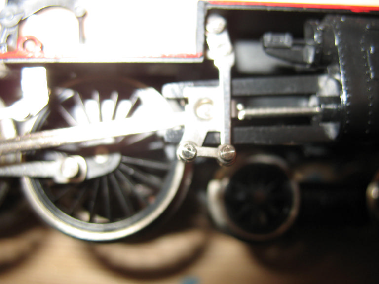

Concernant la loco, pas de lubrification sur l'embiellage. Je pense que tu devrais d'alors bien la nettoyer (si ce n'est déjà fait), la crasse, la poussière et autres peuvent nuire au bon fonctionnement. Ensuite vérifie si la plaque du dessous qui maintient les essieux est bien vissée, si une roue n'est pas voilée, si les bielles sont bien en place sur leurs tourillons. Regarde enfin si la biellette de pendule est bien en place comme le montre la photo (il arrive qu'elle passe à l'arrière de la crosse de piston).
Mes excuses pour la qualité...
Si rien n'est à signaler, il faudra sûrement revoir le calage des roues, mais on pourra en reparler...
