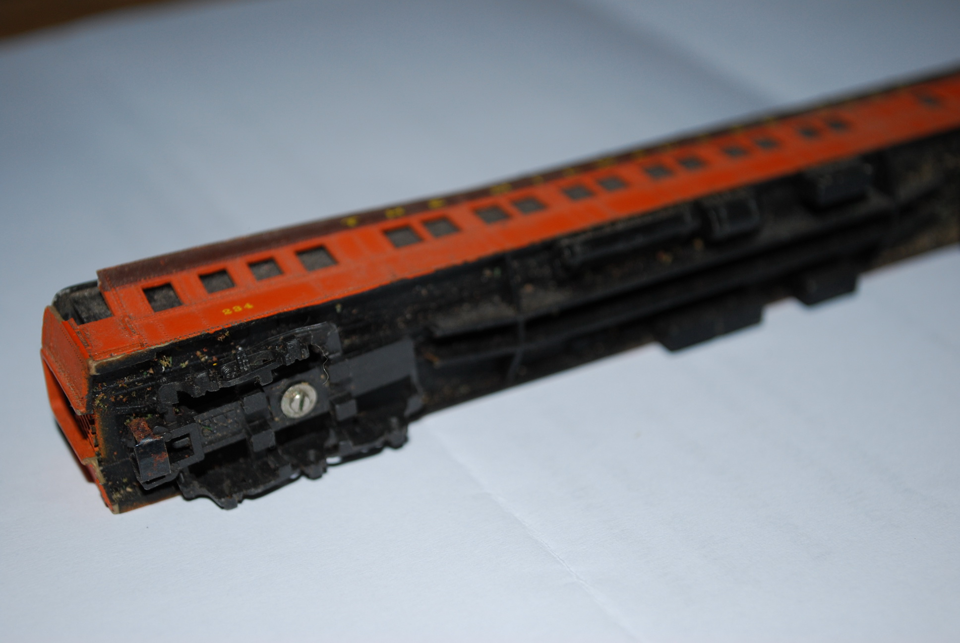

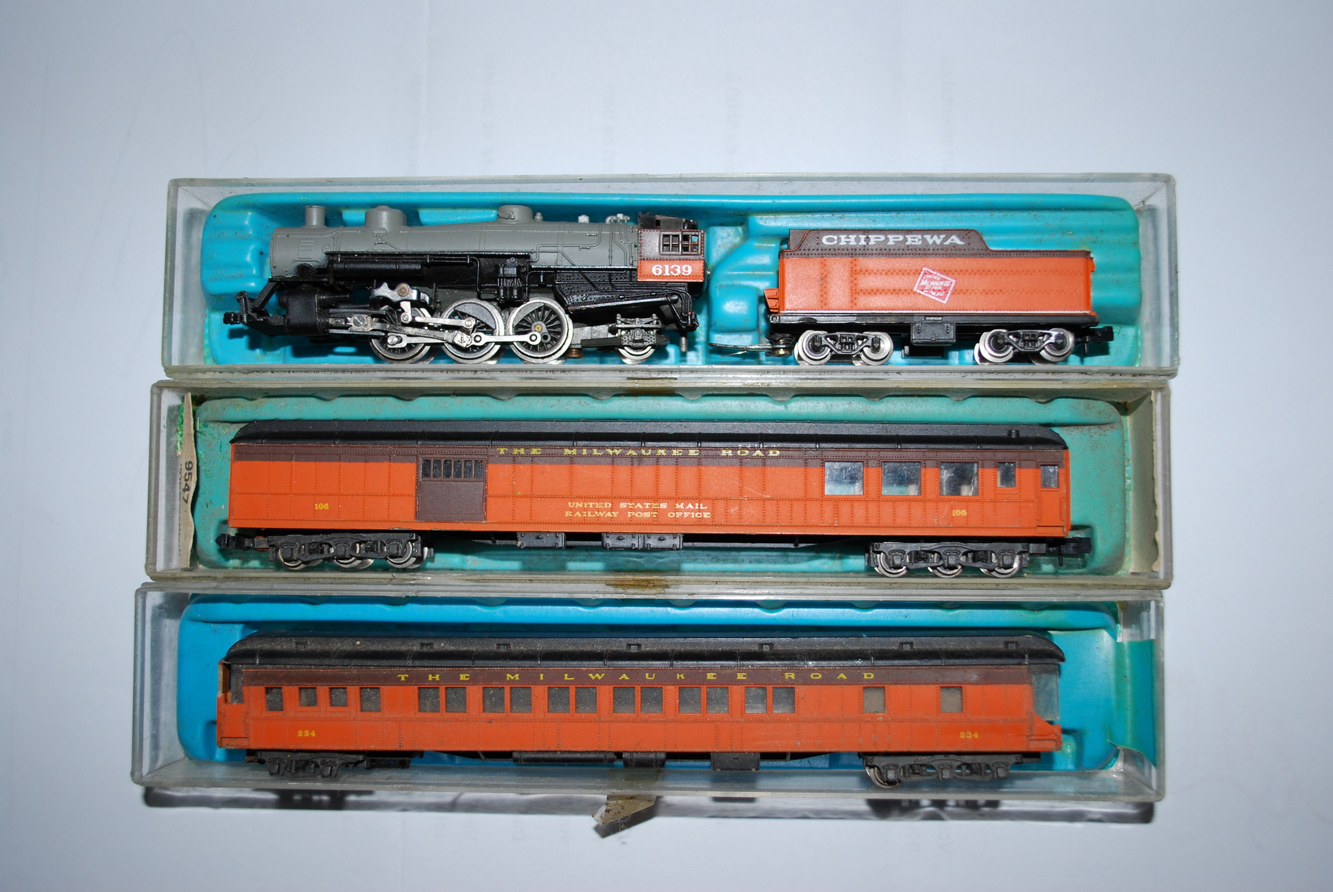

Je suis nouveau sur le forum. J'ai 33 ans et je viens d'avoir un fabuleux jouet, mon père vient de me donner son train électrique de marque fleischman au format N.
J'ai beaucoup de rails, d'aiguillage ... Bref je suis aux anges, sauf que le train de ne fonctionne pas et il est en mauvaise état; Je voulais donc savoir si je pouvais le reparer ou le tester ... Je suis un vrai novice en Train electrique et en electricité. Donc si vous avez du temps à me consacrer je suis preneur ...
Je vous joins quelques photos de la loco et des wagons ...
Merci d'avance

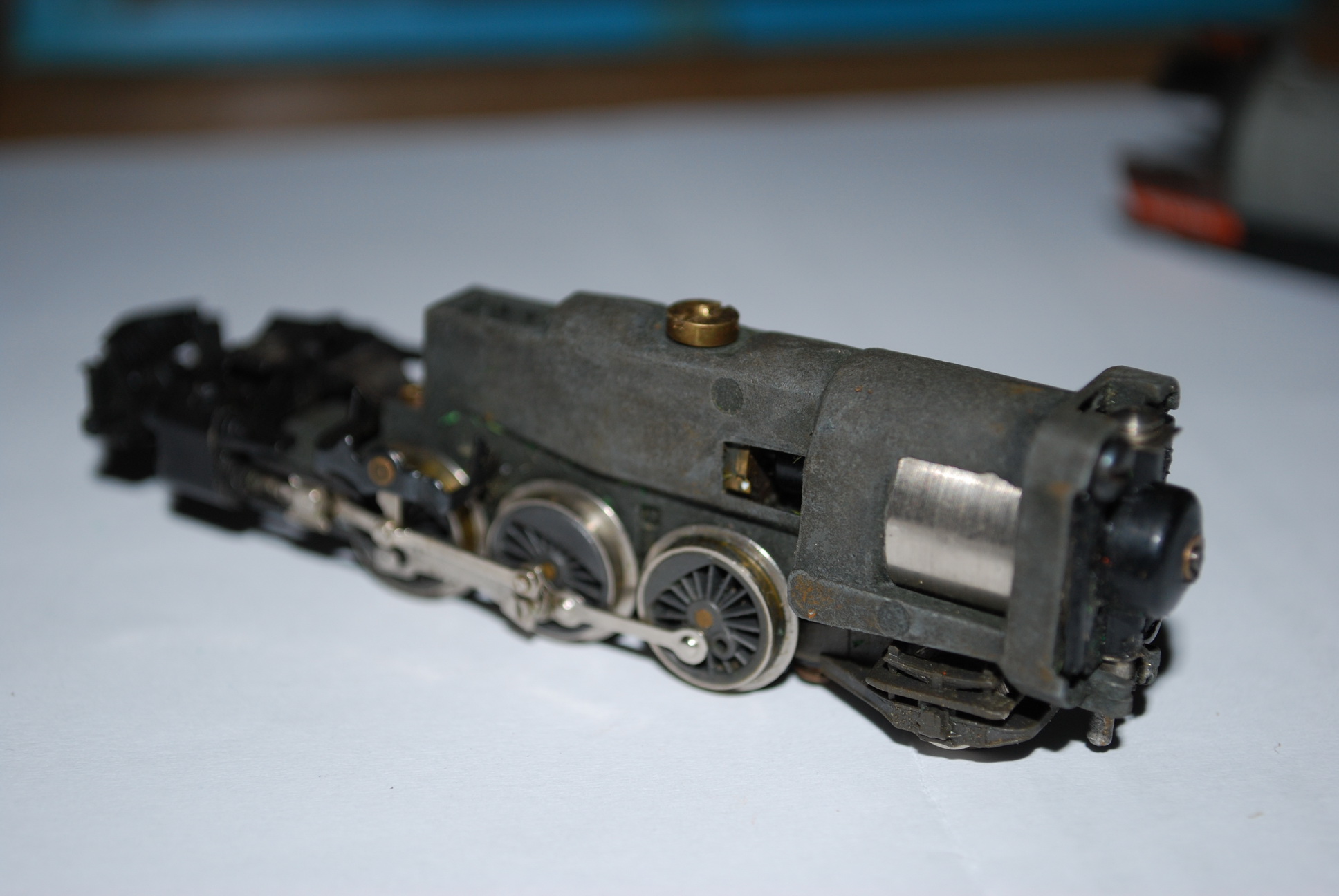

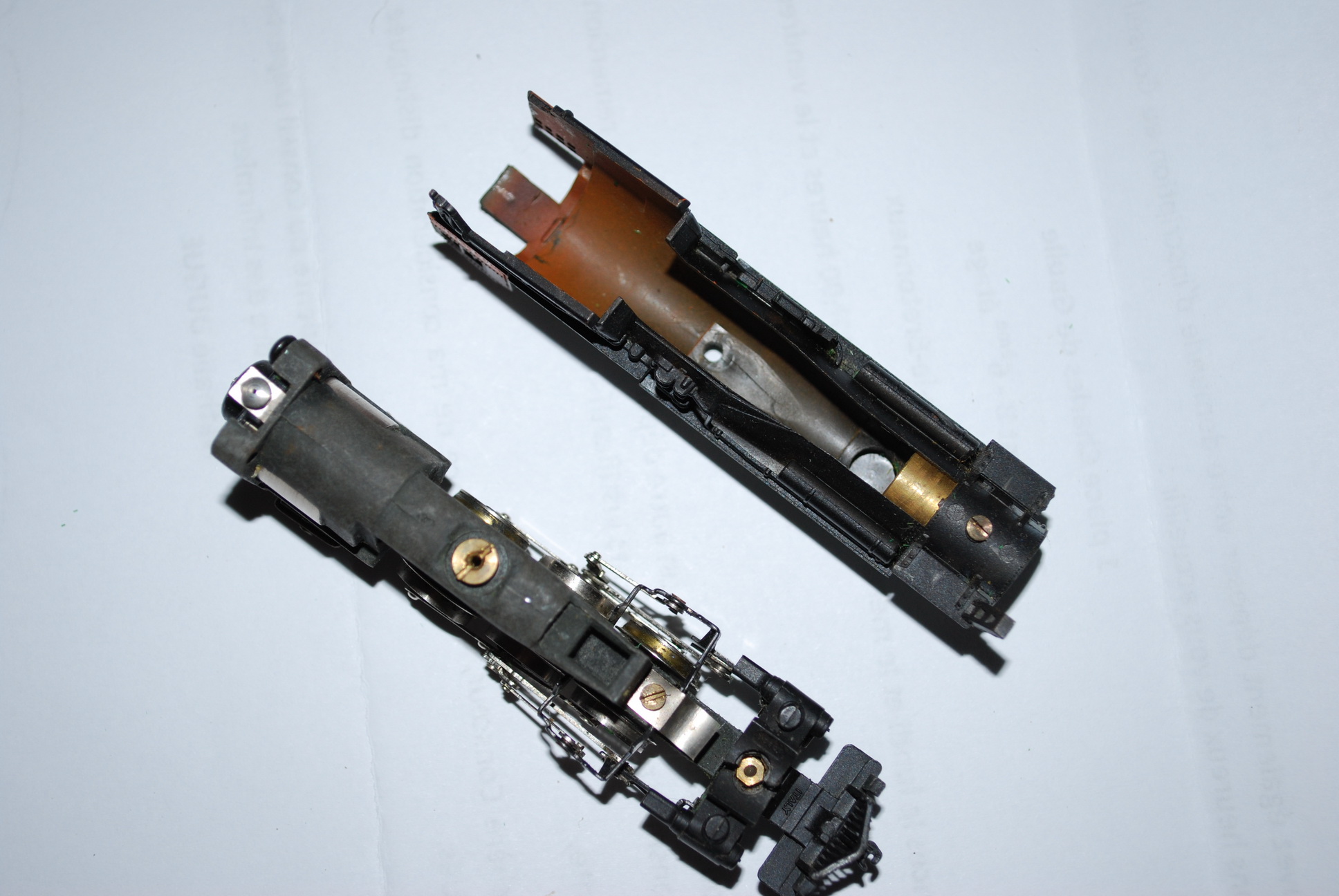

En effet il semble lui manquer au moins un essieu à l'avant. Un bogie plus probablement, ce qui ferait de cette loco une Pacific. Bien, maintenant le fonctionnement: tu dis qu'elle ne roule pas. OK. Mais quand tu appliques le jus, le phare de la loco s'allume-t-il et entends-tu un grésillement au niveau du moteur?
Car si le train est resté longtemps dans sa boîte, il y a un risque réel que le lubrifiant de la loco se soit figé et solidifié. En ce cas une seule chose à faire, démonter, nettoyer complètement (avec un petit pinceau imbibé de diluant par exemple), nettoyer avec un chiffon sec et relubrifier la mécanique (en prenant bien soin d'éviter toute projection sur le moteur).
Hope this helps,
PS: c'est marrant, je découvre pour la circonstance que Fleischmann a donc réalisé des trains "US prototype". ;)
Messages: 5752
Re: Demande d'aide
31 Mai 2011, 23:58
Ah oui, autre chose, en matant les roues motrices de la loco et son embiellage, il semblerait que ce dernier se soit déboîté. A remettre en place donc.

Messagepar Ptitdave
03 Juin 2011, 11:17
voici une photo de la loco

Re: Demande d'aide
Messagepar Ptitdave
03 Juin 2011, 11:18
Une autre ...
