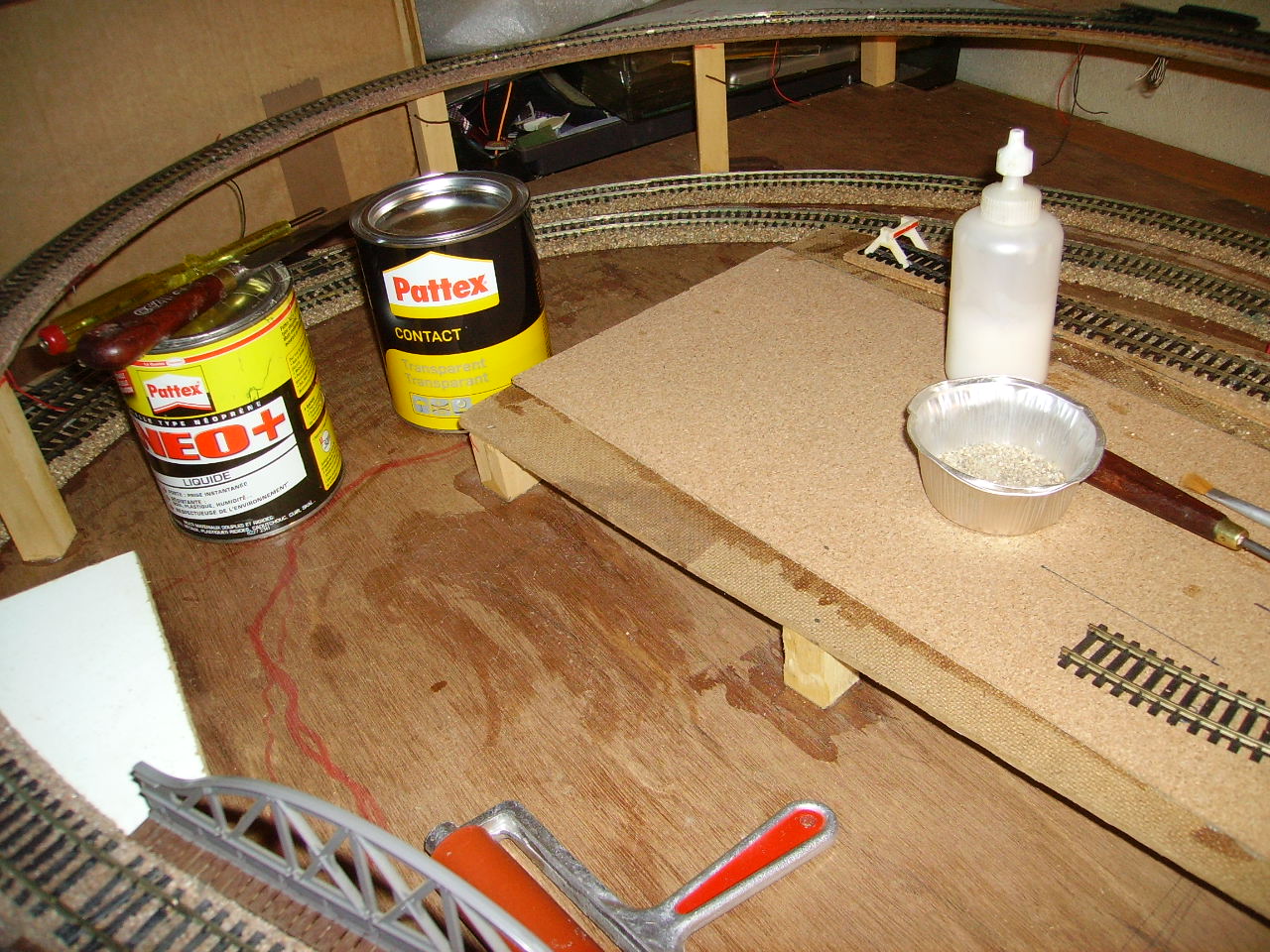

Une bonne colle néoprène, telle que pattex contact ou pattex neo plus fera parfaitement l'affaire.
C'est ce que j'utilise pour coller le liège sur le support. Pour faire tenir la voie sur le liège, après mise en place et maintien avec punaises ou épingles, je ballaste en utilisant de la colle à bois mélangée à de l'eau, avec une goutte de liquide vaisselle.
Une fois sec, le jour suivant, j'enlève les épingles, et c'est posé.
Pour le ballast, c'est du sable de Loire pour aquarium, acheté en jardinerie. Je viens d'ouvrir mon deuxième sac de trois litres.

La néoprène nécessite d'enduire les 2 parties à coller, de laisser évaporer 5 à 10 minutes, puis d'assembler. Le hic c'est que ça tient très fort mais sans droit au repositionnement, le 1er assemblage doit être le bon, pas de droit à l'erreur !
Donc quelques essais préalables pour "sentir" les choses !

J'ai observé que le liège que j'utilise, bien imprégné, avait tendance à se dilater légèrement. Comme je trace l'emplacement de la pièce de liège que je pose, une fois sec, un petit coup de cutter, et c'est tout bon.
Ou si tu préfères, je pose ma pièce encollée en me repérant sur deux des quatre cotés tracés, et je coupe le reste. Donc, même si tu n'est pas pile poil en face de tes repères, tu ajustes au cutter sur les quatre cotés au lieu de deux. Mais pour que la coupe soit nette, j'utilise un cutter avec une lame neuve, et un réglet pour guider ma coupe. Ensuite, avec une petite spatule ou un tournevis fin, tu détaches ce qui est en trop.
