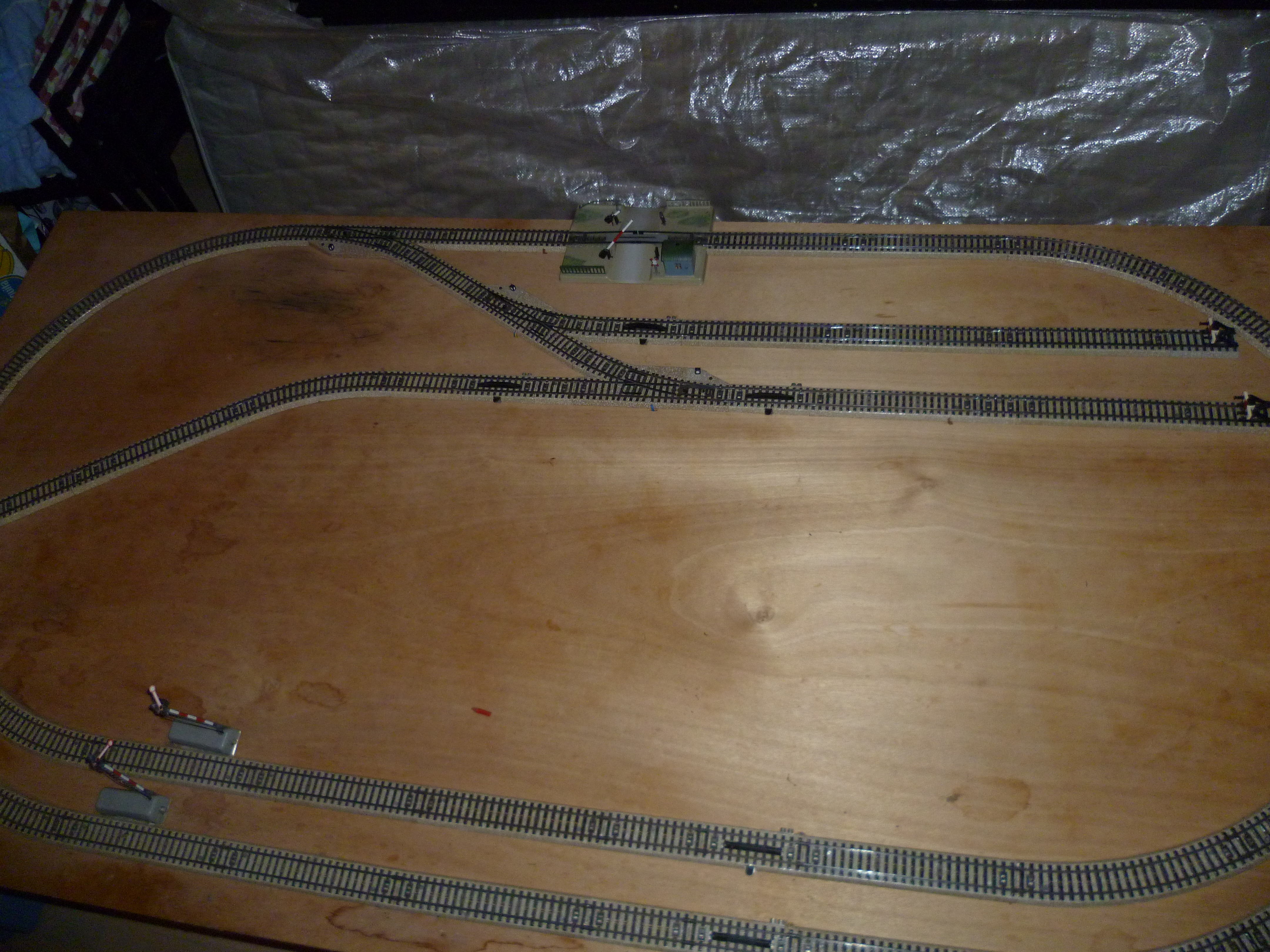

Je me présente Laurent, 31 ans et TOTALEMENT DEBUTANT.
Je viens d'hériter de mes grands parents du petit train marklin de mon enfance. Mais dans un état qui se passe de commentaire.... C'est mon grand pere qui avait monté tout cela à l'époque et je ne sais absolument pas quoi faire.
Voila plusieurs jours que je lis et que j'essaye de comprendre tout ce petit monde du miniature. Premier souci comprendre le jargon des connaisseur et identifier le matériel en ma possession.
les Ho, analogique, digital, K, Z, N etc, tout cela c'est du chinois pour moi.
J'aimerais donc quelques conseils pour voir par ou je dois commencer. je vais mettre quelques photos pour que vous puissiez me donner quelques infos.
J'aimerais savoir les choses suivantes:
1) existe t il des livres simples pour les nuls comme moi qui va reprendre les basiques
2) qui peut m'aider à identifier mon matos. (d'apres ce que j'ai lu sur les forums et autre je pense avoir de l'analogique, avec des rails de type M mais à quelle échelle ca aucune idée)

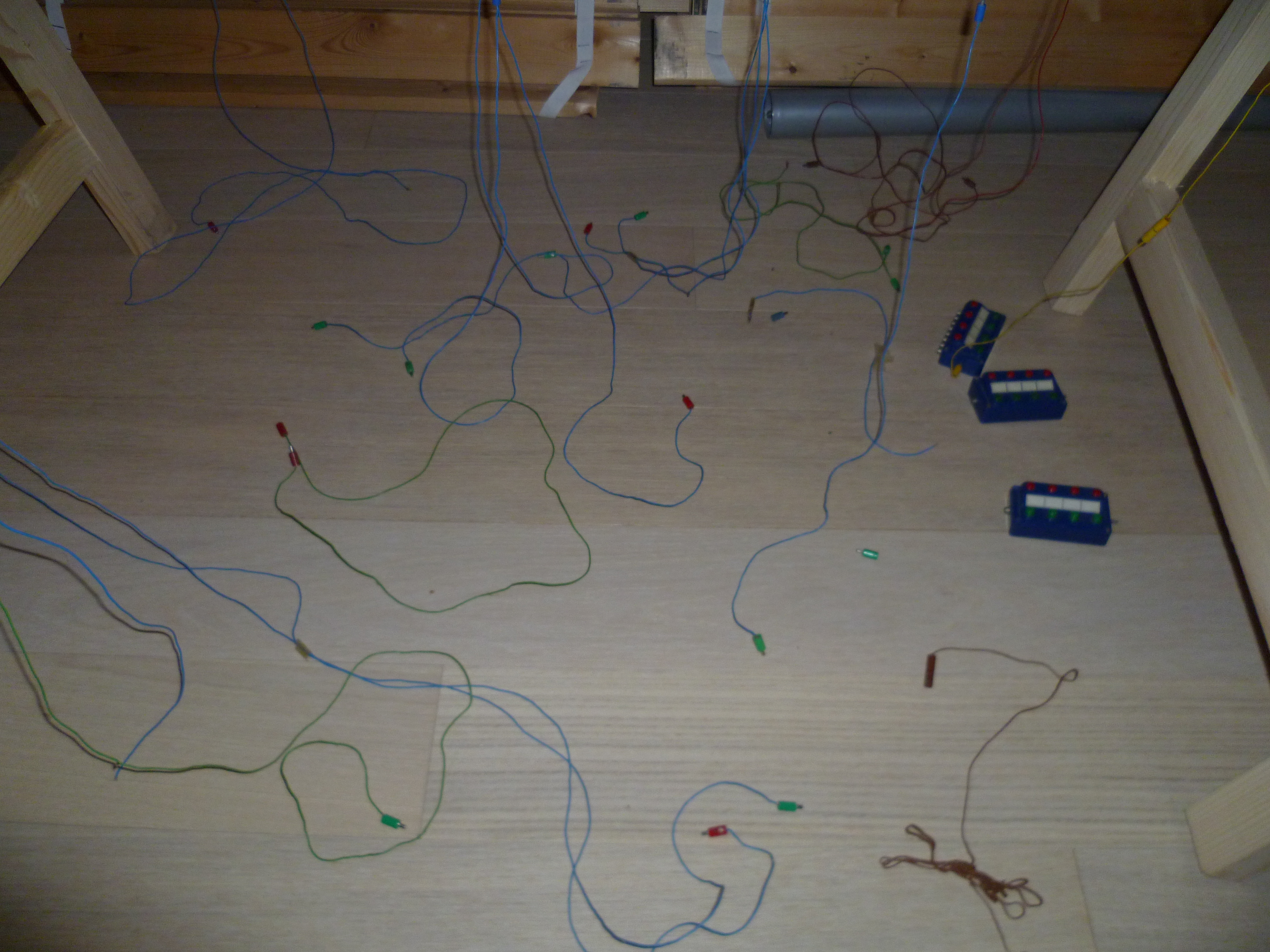

3) par quel bout commencer (la j'ai déjà démeller tout les fils des connection en dessous de la plaque)
Merci pour vos premiers éclairages
ps: je n'ai aucune idée de savoir si les locos, alimentation motrice fonctionnent encore

C'est du H0 (échelle 1/87ème), alimenté en courant alternatif analogique. Tu dois sans doute avoir un transformateur bleu

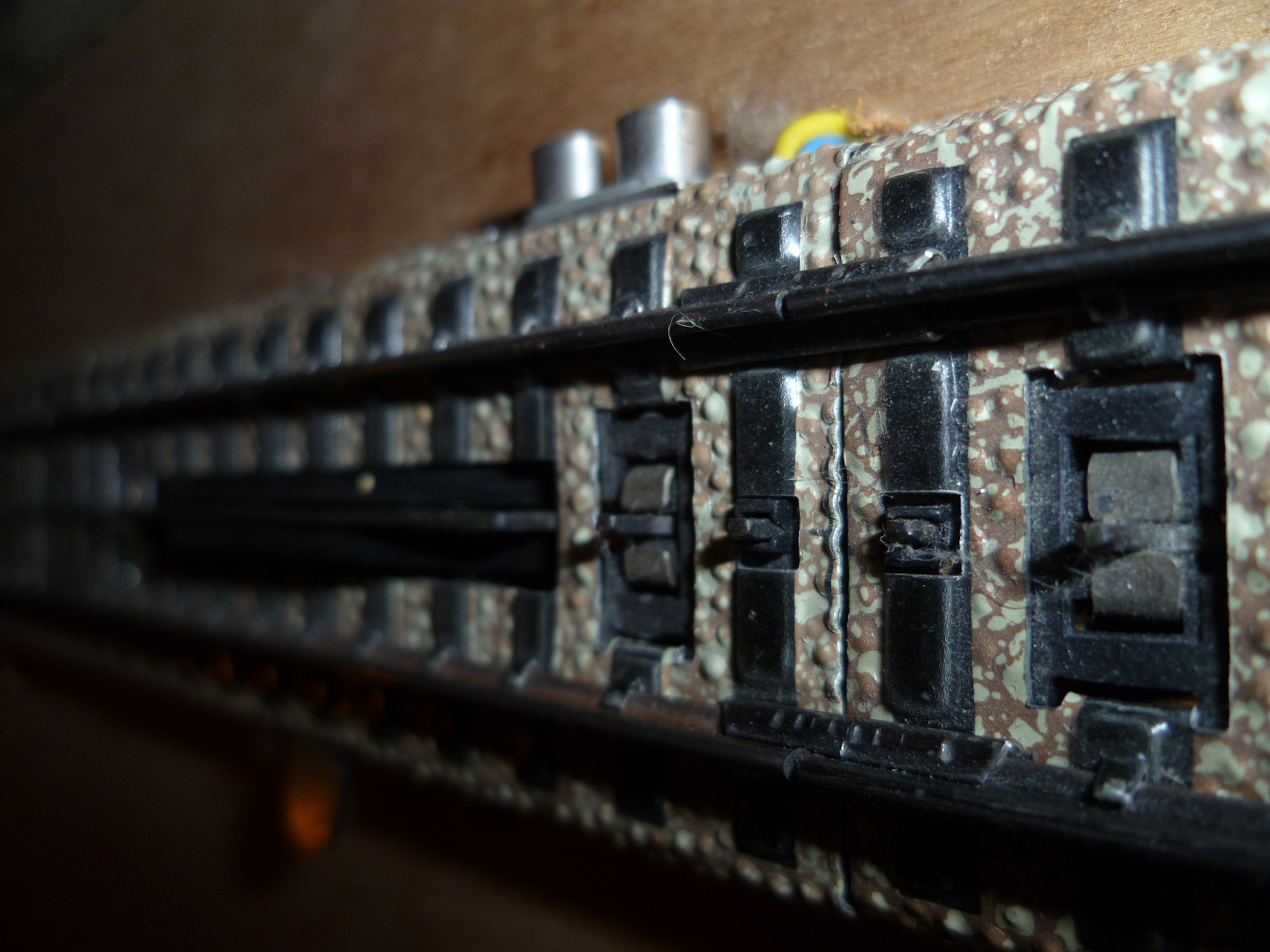

Pour faire rouler les locos, c'est simple: sur le transfo, il y a une sortie avec une borne rouge et une borne marron. Cherche sur ou sous le réseau s'il y a un coupon de rail d'où sortent un fil rouge et un fil marron. Le rouge alimente les plots au centre des voies et le marron alimente les rails.

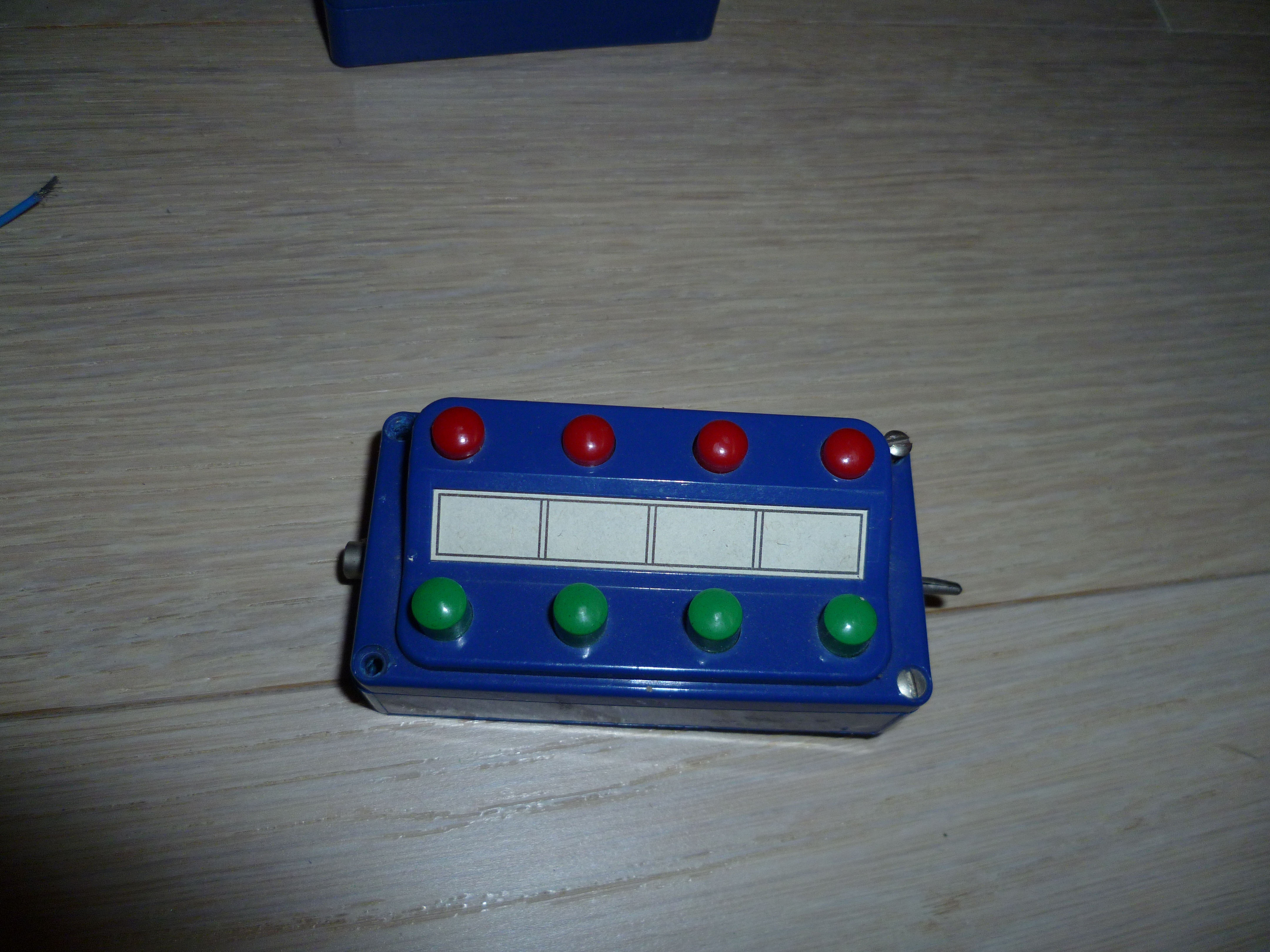

Tout le reste (les fils bleus),ce sont des commandes de moteurs d'aiguilles et de feux. Leur cablage va dépendre de la manière dont tu souhaites les piloter. Il y a des postes de commande (les boîtiers bleus) pour commande manuelle et il y a aussi des rails contact insérés dans le réseau (ceux qui ont un lame noire au centre et deux prises sur le côté) pour commande automatique par le train.

au niveau des aiguillages, que voulez vous dire par "Leur cablage va dépendre de la manière dont tu souhaites les piloter. Il y a des postes de commande (les boîtiers bleus)"? des boitiers bleus, j en ai troi et je me souviens quand j'étais petit que les trois boitier etait mis en serie et que si il se décrochais cela ne fonctionnait plus.

Bienvenue à un nouvel amateur de picots ! Tu verras, pas plus facile que le système Märklin. Sur le transfo, il y a un plot rouge, un ou deux marron (un pour les voies, un pour les pupitres) et un jaune. Le jaune, c'est l'éclairage, les fils bleus c'est les accessoires, et le rouge est pour les voies. J'ai un gros transfo pour les accessoires, l'éclairage et la voie, un petit pour la caténaire.
