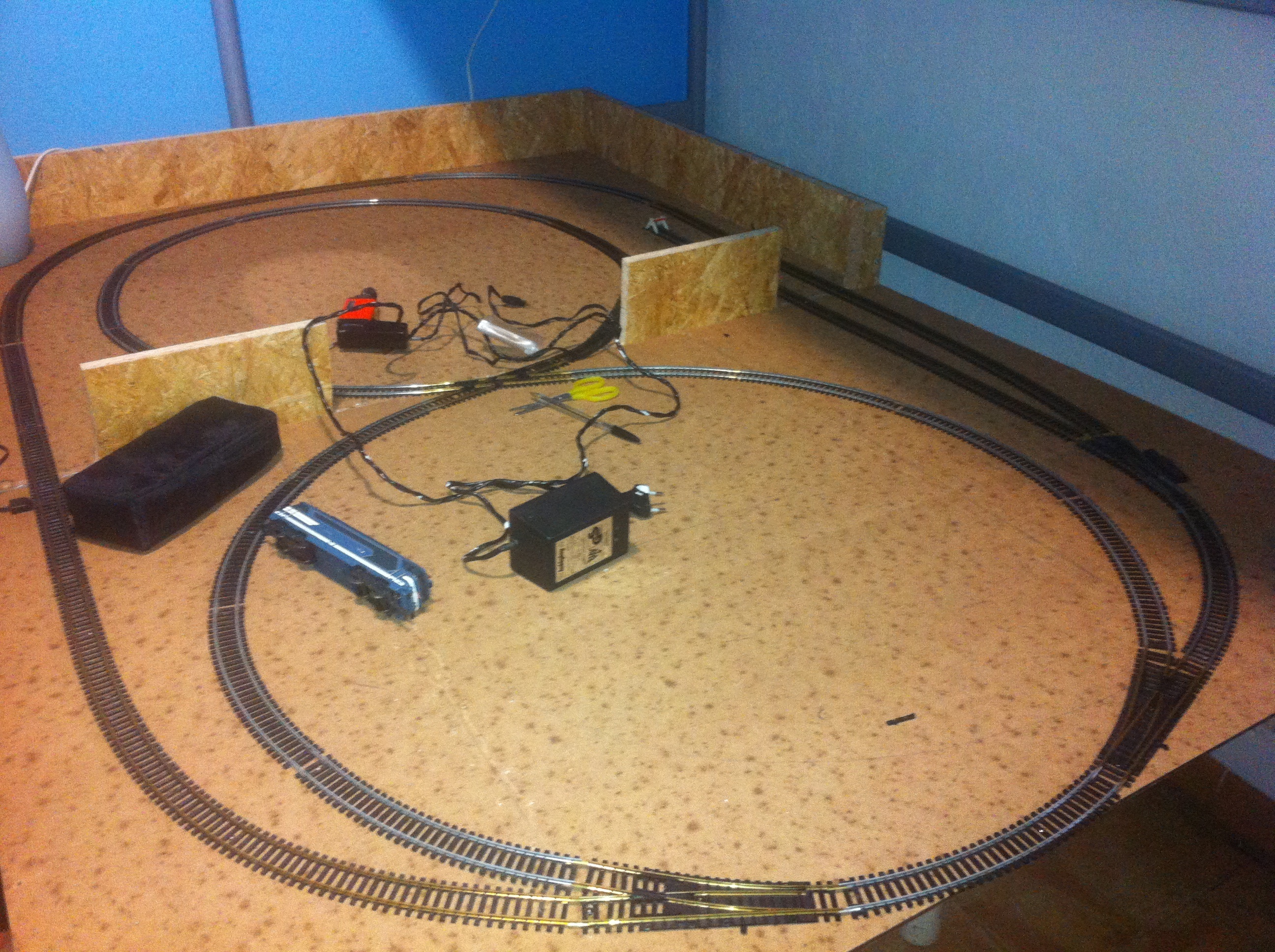

Je me suis lancée dans la création d'une maquette pour mon fils (10 ans) qui fait 172 x120.
J'ai des vieux rails jouef, des rails flexibles fleishmann (ref 6006).
Mon réseau est presque fixé mais avant de tout "coincer" j'ai voulu tester... La locomotive (jouef 67407) s'arrête en plein milieu! Je croyais que c'était par manque de stabilité mais tout est bien calé.
Auriez vous une idée de la ou ça peut venir?
J'ai lu quelque part sur votre forum que l'entraxe pouvait être en cause voir la courbure de mes virages. Seulement elle se bloque à 2 aiguillages et en pleine ligne droite...
SOS j'aurais tant aimé qu'il puisse l'avoir a Noel (même pas terminée, mais au moins que les trains circulent)
Merci beaucoup!

Ouille, des vieux rails jouef en acier ... typiquement source de mauvais contacts, Bénédicte. Ils peuvent être oxydés, ont-ils été néttoyés avant montage ? Ils datent de quand ?
Il semble aussi y avoir des "décrochages" dans l'alignement des rails. C'est particulièrement visible sur le bas de la photo avec le rail courbe et l'aiguillage. Les rails doivent être jointifs, en principe. Se pose alors le problême de la compatibilité des rayons de courbures, avec des marque différentes.
De plus le montage est un peu large. Il vaut mieux laisser cinq ou six centimètres entre les rails et l'extrémité de la planche.
c'est dommage que tu soies limitée à 172 cm. Avec 2.50 m. il y aurait eu moyen de faire quelque chose de mieux, notamment au niveau du jeu, sur la même idée de départ, et à peine plus compliqué.

Le réseau semble n'être alimenté qu'en un seul point. Il suffit que quelques éclisses ne fassent pas bon contact pour qu'il y ait un ou plusieurs points non alimentés. Commence par vérifier tous les éclissages des coupons de rail sur l'ovale extérieur jusqu'à ce que ça roule sans arrêt dessus. Ensuite effectue le même contrôle sur la boucle en huit.

Bénédicte, est-ce que le train s'arrête entre les deux aiguillages du bas ?
Si oui, les aiguillages fleischman sont dits "de coupure" et doivent être remplacés par des modèles normaux.
Et si j'ai bien vu, les petits panneaux de bois verticaux qui serviront à maintenir le décor supérieur touchent les rails. Les trains ne passeront pas.

Bonsoir, où se bloque exactement ta loco toujours même endroit ?

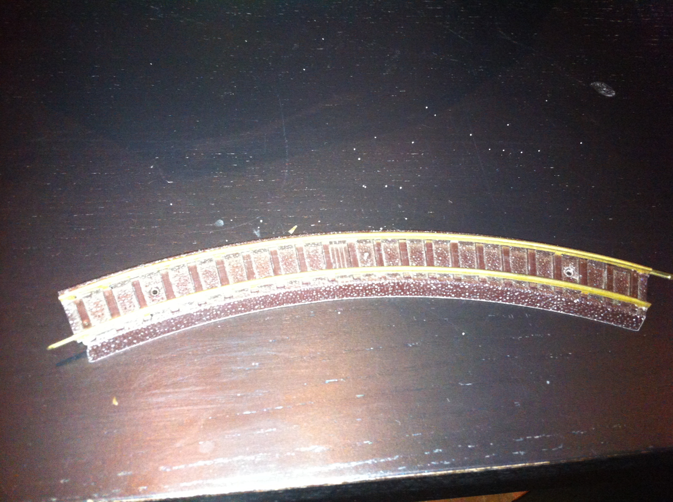

3) j'ai aussi un sac plein de rail avec ballastage inclus (cf photo).

5) oui la locomotive bloque sur la boucle du bas (avant chaque aiguillage) mais aussi à l'aiguillage suivant et dans la ligne droite ou est le point d'alimentation.
6) la locomotive passe près des montants en bois.

Ces rails avec ballast inclus sont du Jouef "primitif" des années 50. Inutile de chercher à les utiliser.
Il faudrait tester les contacts aux éclisses. Si ta loco bloque à partir d'un point précis, tu dois arriver à voir si c'est au niveau d'un raccord entre rails. Pousse la loco un peu plus loin (du côté où ça ne marche pas) et essaie de rétablir le contact au raccord "douteux" avec un bout de fil électrique sur une file de rail, puis sur l'autre. Si la loco redémarre, tu as trouvé le mauvais contact. Note que, si ça ne marche pas sur un tronçon du réseau, c'est qu'il y a au moins deux mauvais contacts sur la même file de rails, puisque le réseau est bouclé.
