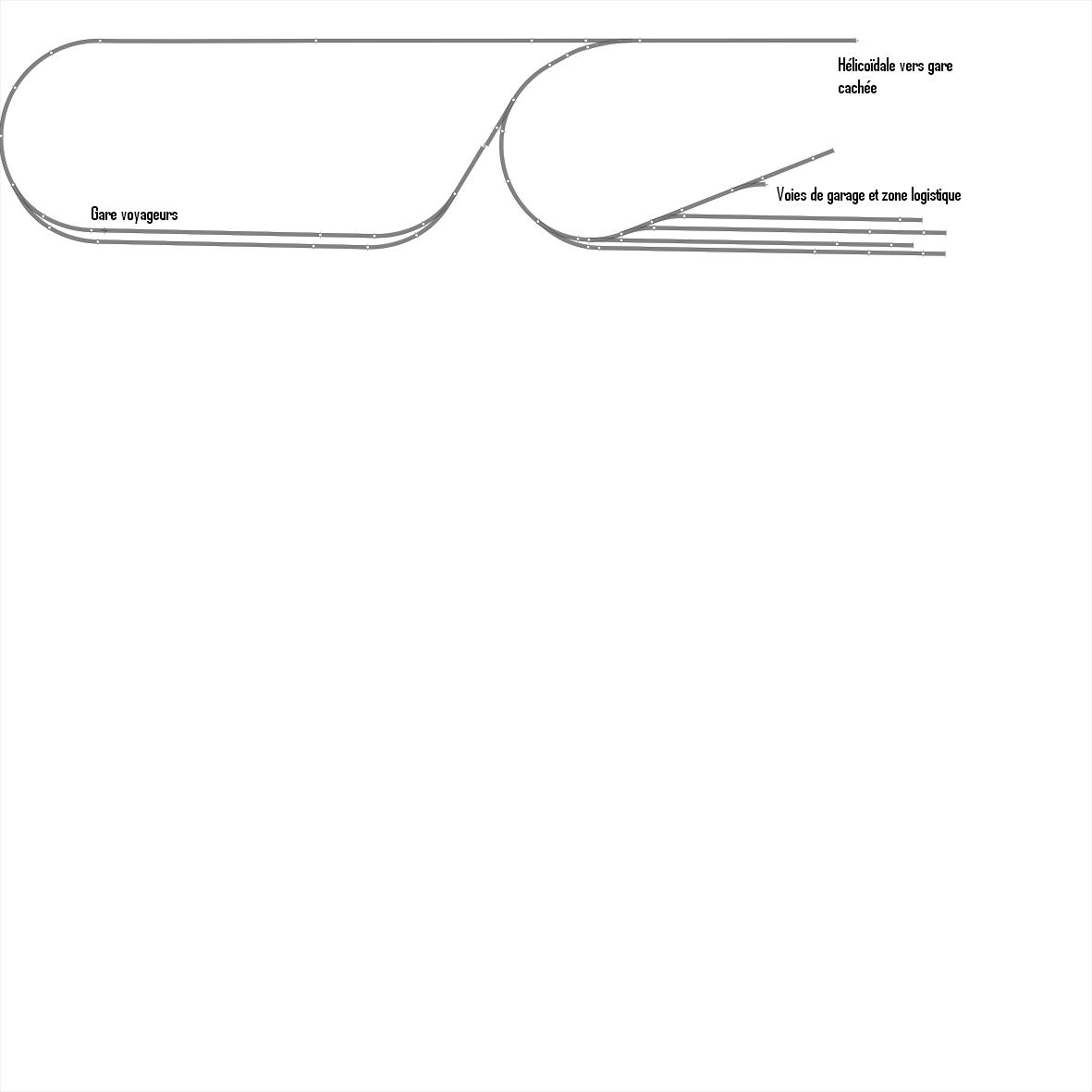

Voici le premier jet de mon plan sur anyrail...
Je projette une voie de parade dans le fond qui aura deux voies de retournement dans les soupentes (accessibles bien entendu!).
Sur la droite des voies de garage apparentes, et la voie du haut part sur une rampe hélicoïdale (cachée) de 2.5% pour descendre les convois dans une gare cachée qui sera composée de 6 voies de garage d'1m50.
Seule inquiétude (mais il y en aura d'autres ;) ) la longueur de mes quais de gare voyageurs en bas à gauche du plan.
Merci de vos commentaires et corrections!!!
Oui je sais les rails ne sont pas droits et pas tous raccordés mais je n'y arrive pas :diable2:

Attention quand même, je ne sais pas comment tu comptes alimenter/exploiter ton train mais tu as quand même une belle figure "impossible" à gauche : la raquette de la gare. ;)

Il faut penser plus aux aiguilles courbes pour allonger la gare de droite.
La raquette, en numérique: pas de problème avec un module ad hoc, et cela se gère en analogique.

Évidemment que cela se gère mais ça rajoute quelques sujétions dans l'exploitation et à ce titre mérite toujours d'être mentionné, surtout dans le coin des débutants. ;)

BCF_Trains-et-Bateaux a écrit:Attention quand même, je ne sais pas comment tu comptes alimenter/exploiter ton train mais tu as quand même une belle figure "impossible" à gauche : la raquette de la gare. ;)
Merci,
Peux-tu développer? Quel genre de problème pourrais-je rencontrer?

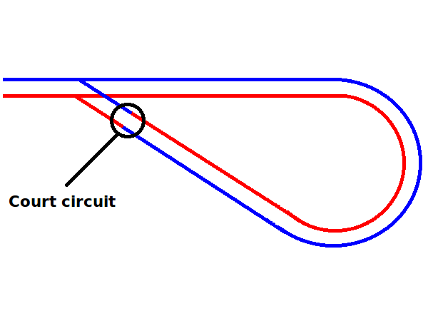

Ce schéma est très explicite :
(www.ho-ptit-train.be)

BCF_Trains-et-Bateaux a écrit:Ce schéma est très explicite :
(http://www.ho-ptit-train.be)
Oui j'y ai pensé... Eclisses isolantes...?

2 éclisses isolantes suppriment le cc tant que tu ne pontes pas la coupure avec une circulation.
Comme Christophe te l'a écrit quelques messages plus haut, en digital cela se gère assez aisément : le principe repose sur la mise en place de deux éclisses isolantes et d'un dispositif qui va détecter instantanément le cc lorsque celles ci seront pontées et inverser automatiquement et en quelques fractions de secondes la polarité dans la parte aval.
En digital le principe sera identique mais reposera la plupart du temps sur une pédale actionnant un relais quand le train parcourt la boucle.
http://www.ho-ptit-train.be/Html/cablage_06.html
