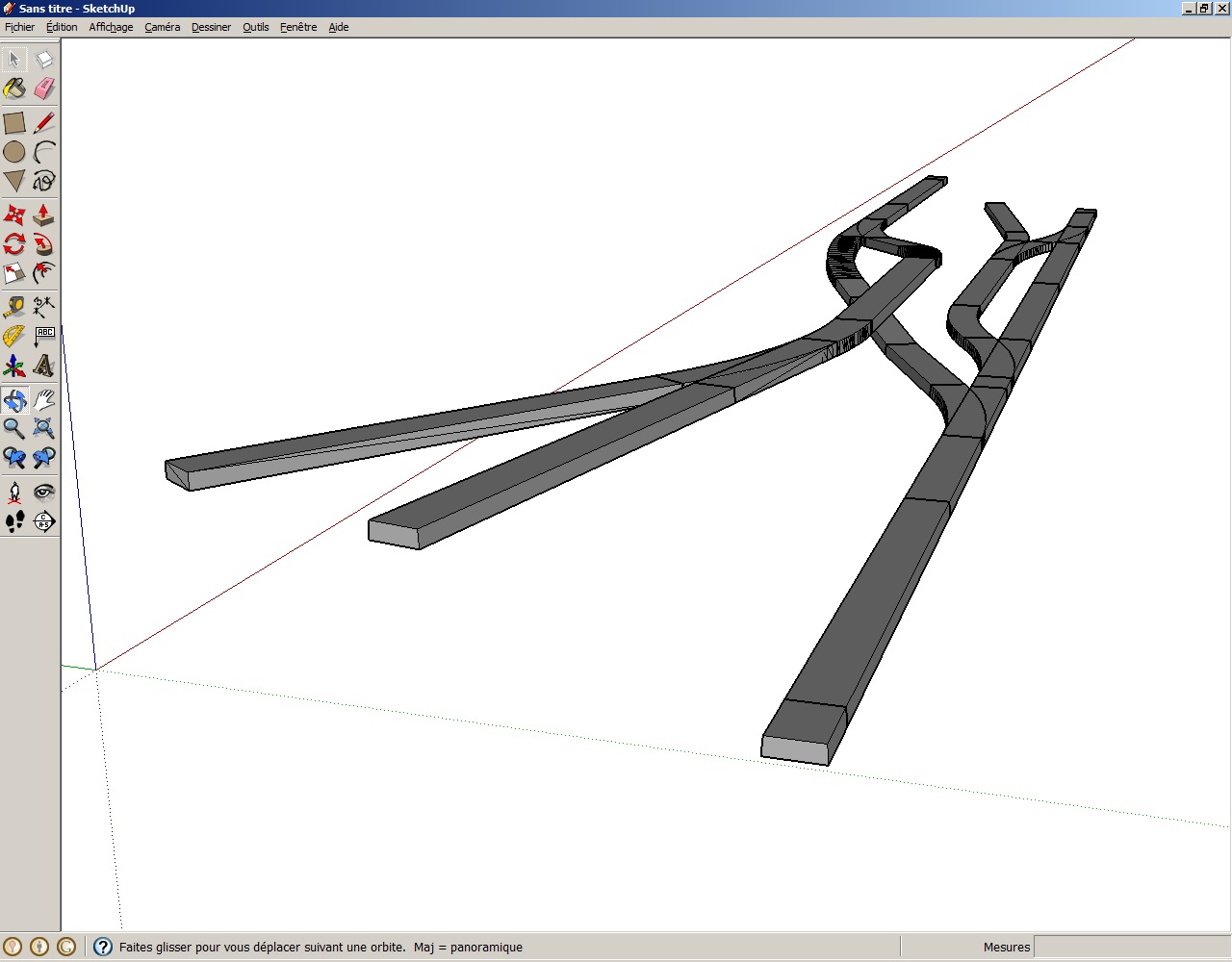

Bonsoir, heureux de trouver ce post.

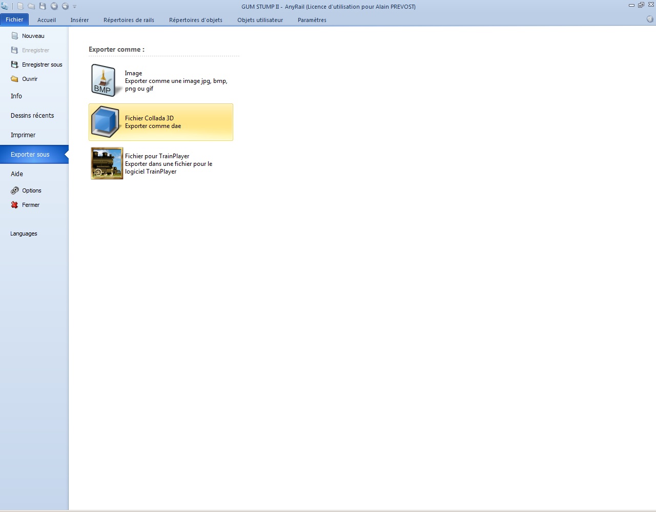

Dite moi sur Raily 4 il y a une possibilité de visualisée le réseau en 3d, est-ce que sous Anyrail cette fonction existe ??
merci
Christian ho et n
Messages: 145
Enregistré le: 17 Sep 2014, 15:14
Re: Conception réseau avec anyrail
17 Oct 2014, 09:27
Pas directement.
Il faut exporter ton plan sous Collada 3D
Puis l'importer dans Google SketchUp 8.
Exemple:
Plan Anyrail
3D SketchUp
Je n'ai pas mieux comme exemple :| Mais on voit bien quand même les différences de niveau.

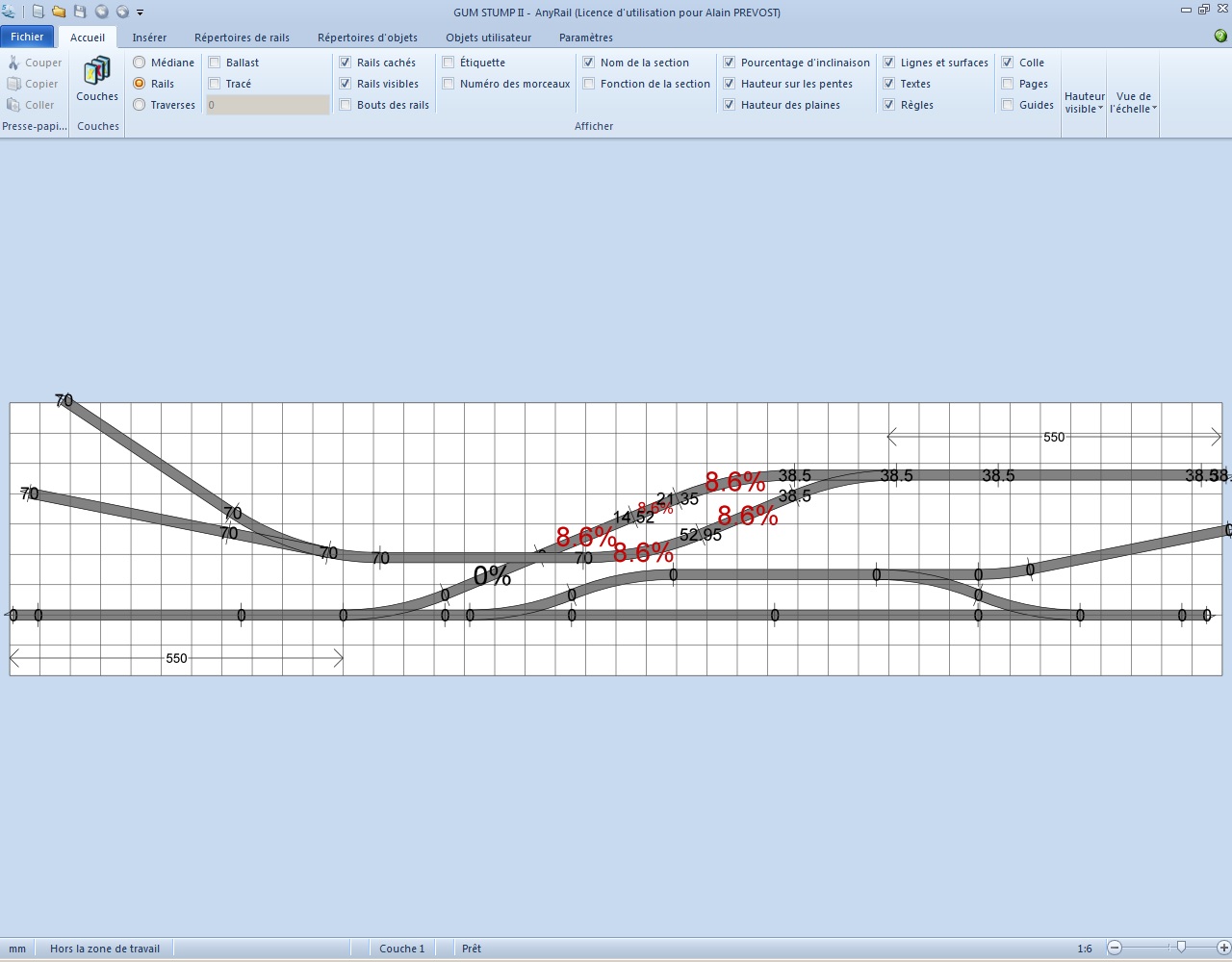

Comment faire pour creer plusieurs niveau sur une reseau. Par exemple je souhaite creer une gare caché sous le reseau, donc je vais faire descendre une voie et en remonter une autre comment faire...?

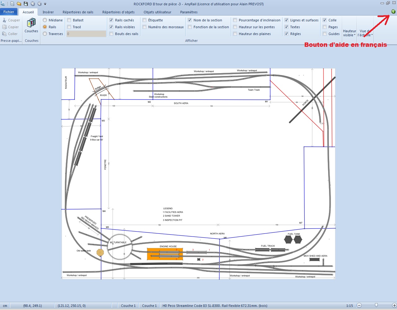

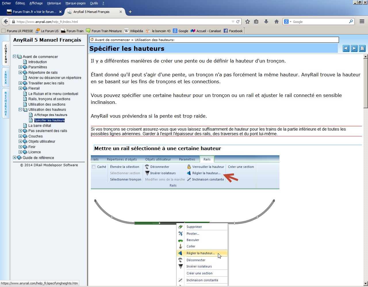

Tout d'abord as tu lu l'aide en français que tu trouves en cliquant sur le bouton vert en haut à gauche sur l'écran Anyrail :?:
Voir ici.
En cliquant dessus tu ouvres une page Internet. Tu vas cliquer à gauche dans le menu des explications et tu trouves "Utilisation des hauteurs"
Une solution est de cliquer "droit" sur le nœud de jonction de deux rails et tu verras apparaitre la boite d'instructions ci-dessus. Il suffit de suivre.

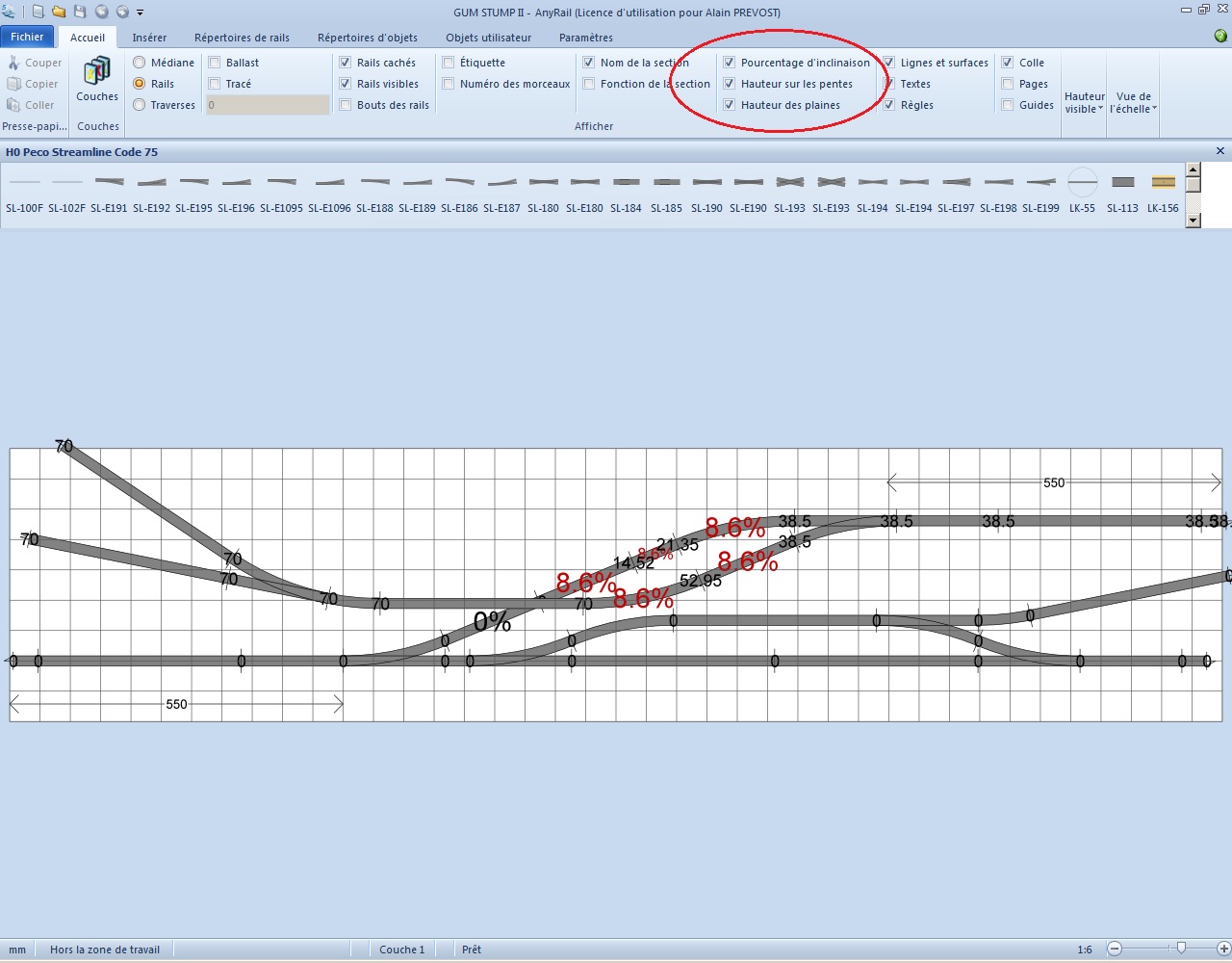

D'autre part, en cliquant sur les trois cases, entourées de rouge sur la vue ci-dessous, tu feras apparaitre les niveaux et les pentes.

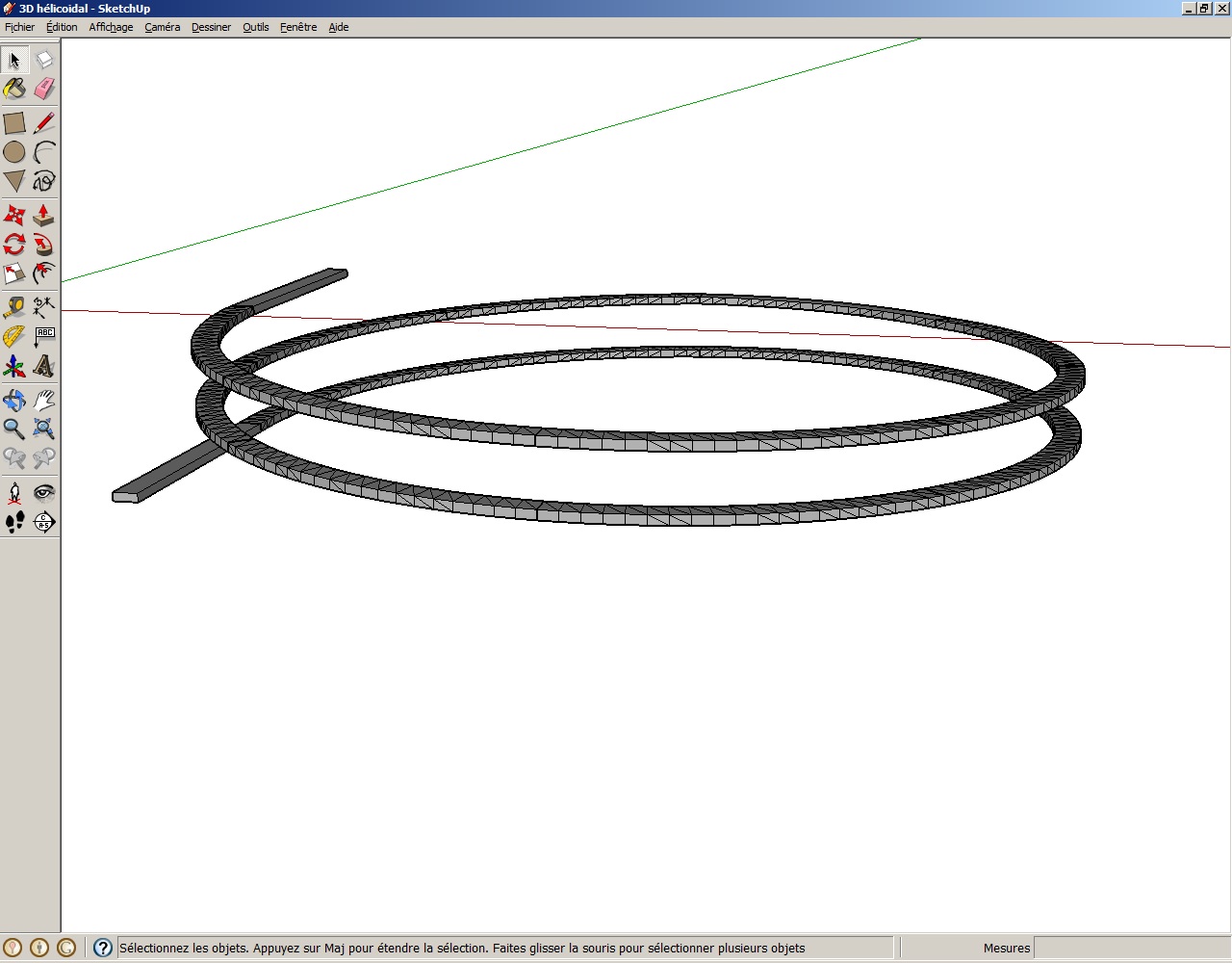

Un exemple que je viens de faire depuis mon dernier message.
Une rampe hélicoïdale avec des rail PECO H0 Setrack.
La vue SketchUp.
