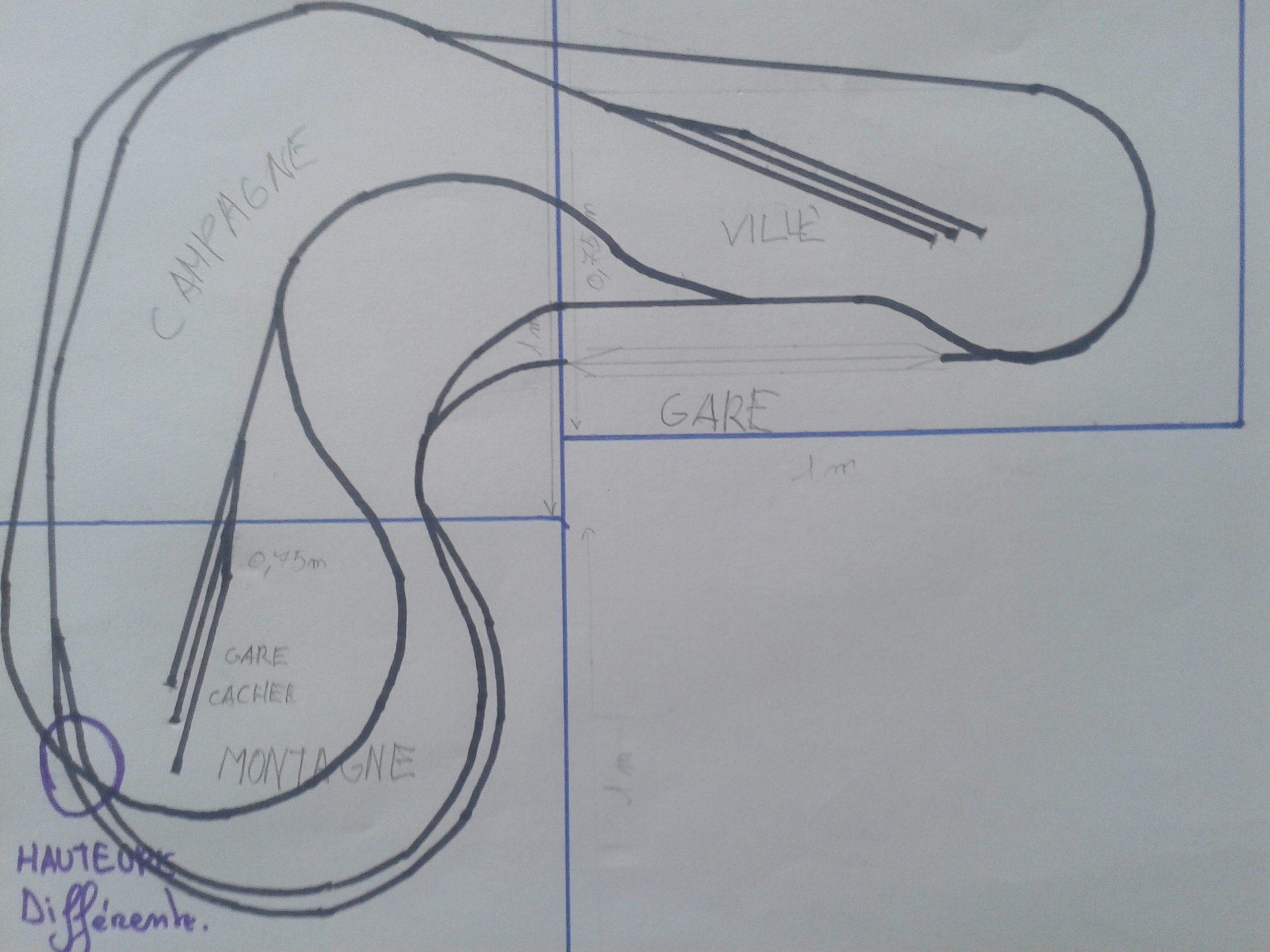

Voici un autre reseau.
Avec les ameliorations que vous m avez donne.

Re: Câblage et pose des voies de mon futur réseau.
Messagepar clem20
16 Nov 2014, 21:16
J'ai reproduis un seul circuit avec plusieurs embranchements, il y a une gare (en attente) et j'aimerai avoir des conseils sur celle-ci.
Il y a aussi une gare cachée, puis le réseau sera à certains endroits à hauteurs différentes pour éviter d'avoir le maximum d'intersections.
Par erreur que je me suis rendu comte que j'ai fourni de mauvaises indications sur les longueurs de mes planches que je possède actuellement. Elles sont de 1m/0.75m.(Si c'est trop petit j'en commanderai d'autres).
Ce réseau est-il correcte cette fois-ci pour l'échelle ho ?
Si il convient pouvez-vous me donner renseignements pour savoir quelle marque de rails dois-je acheter ?

Messagepar Papou89
16 Nov 2014, 21:43
:vieux: Si ta planche en haut à droite fait 75cm de hauteur, tu ne rentreras jamais la courbe que tu y as dessiné, même à ras des bords...
Michel.

Messagepar clem20
16 Nov 2014, 22:14
Pourquoi ?
Ma courbe ne peut etre de 60 cm ?

Messagepar clem20
16 Nov 2014, 22:16
Que me propose tu alors comme solution "papou89".?
16 Nov 2014, 22:37
Papou89 a écrit::vieux: Si ta planche en haut à droite fait 75cm de hauteur, tu ne rentreras jamais la courbe que tu y as dessiné, même à ras des bords...
+1

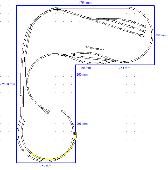

Allez, pour t'aider à comprendre, un petit plan sur SCARM avec de la Fleischmann Profi H0 :
La gare +/- 40 cm de longueur de quai
Les courbes inférieures ne sont pas reliées, et ne le seront jamais, même en simple voie !
etc .......
Installe un petit logiciel, et amuses-toi, tu comprendras les contraintes imposées notamment par les courbures des voies, les entraxes de voies, etc ......
