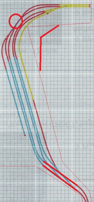

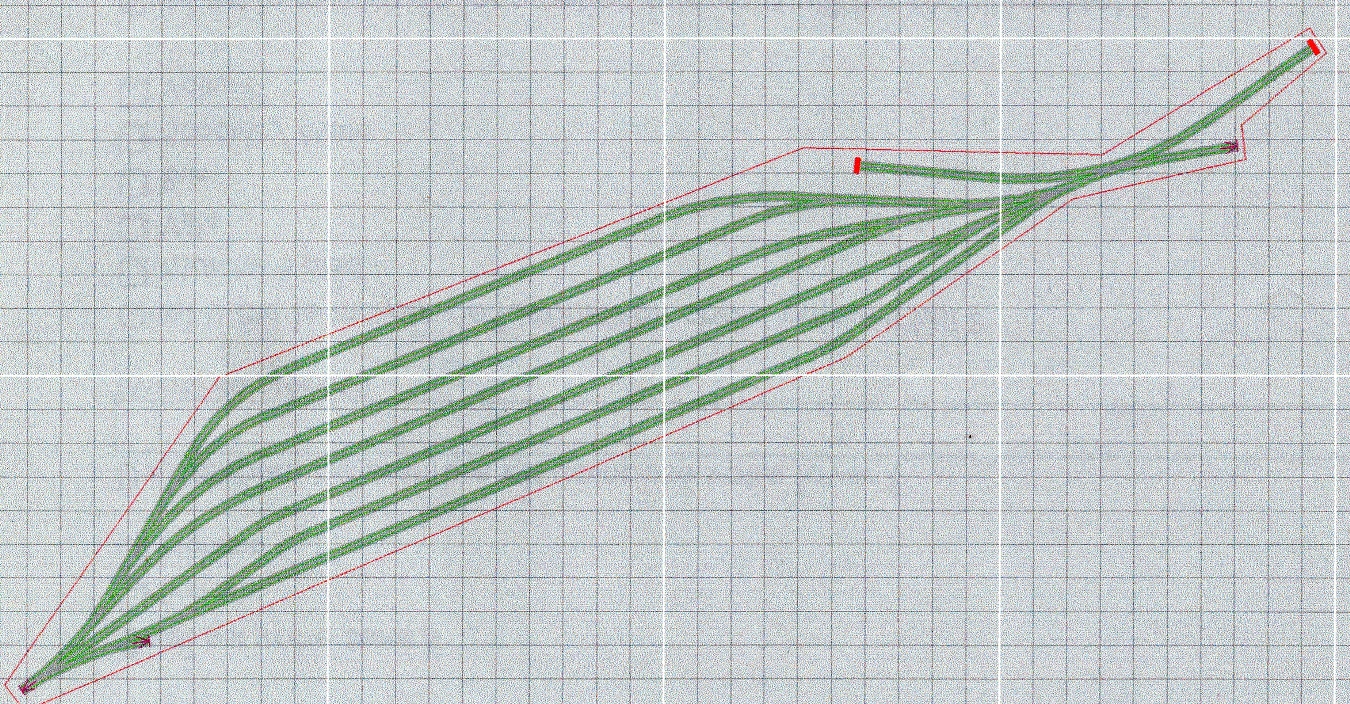

merci pour cette info mais la voie du bas ( en jaune est rouge ) se trouve derrière une grille en fond de quai 3 pour un passage direct des trains sans arrêt. pensez-vous qu'il faudrait mettre une seconde voie de passage direct ? ;)

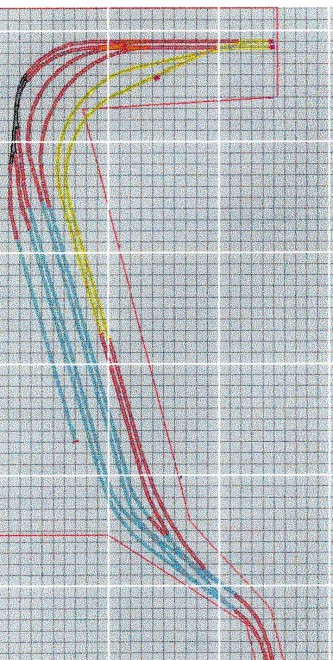

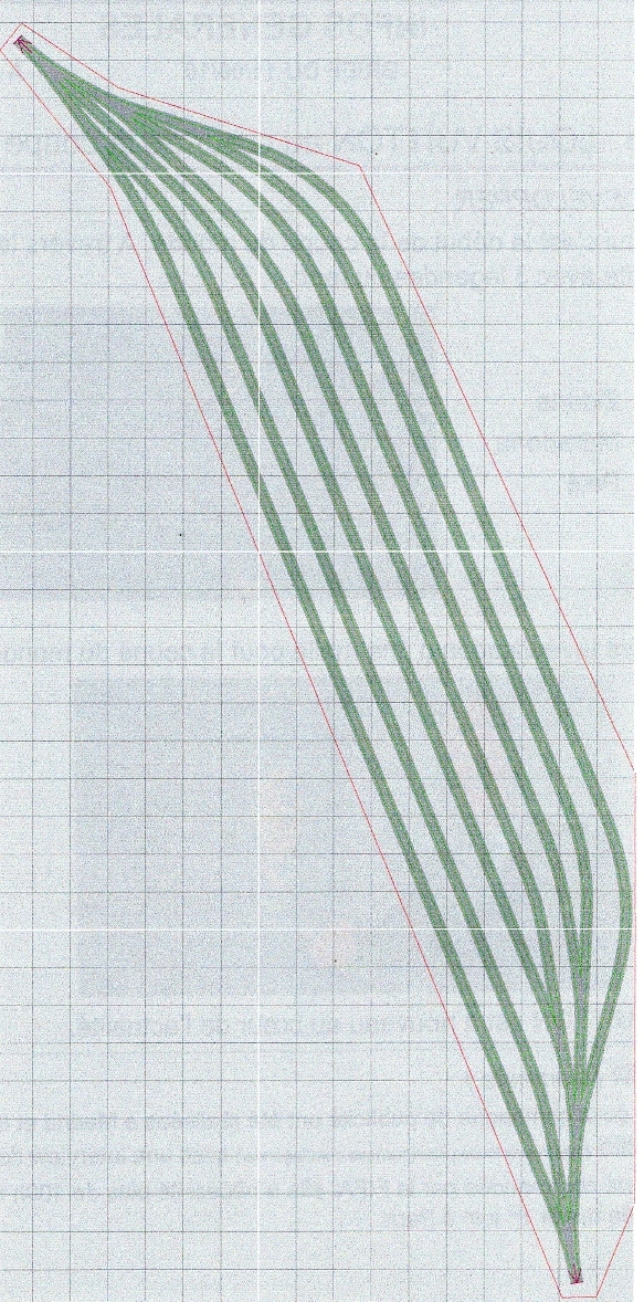

Petit à petit le réseau se construit....avec l'ajout des deux modules "triage" haut et bas.

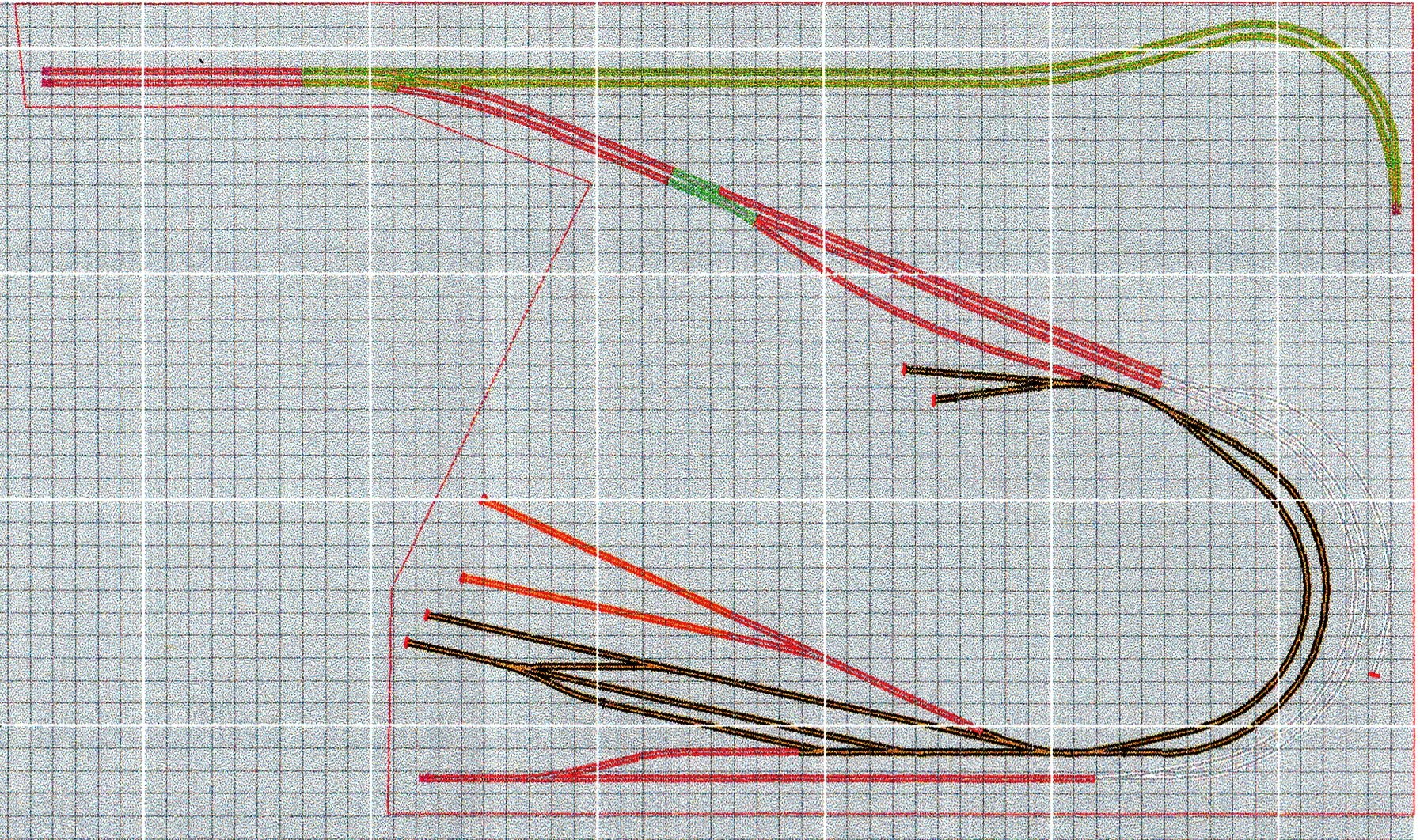

Un dernier tit bout pour la surface : la gare secondaire sur secteur droit !
restera plus que la gare cachée...déjà modifiée suite à vos divers (mais trop rares) remarques.

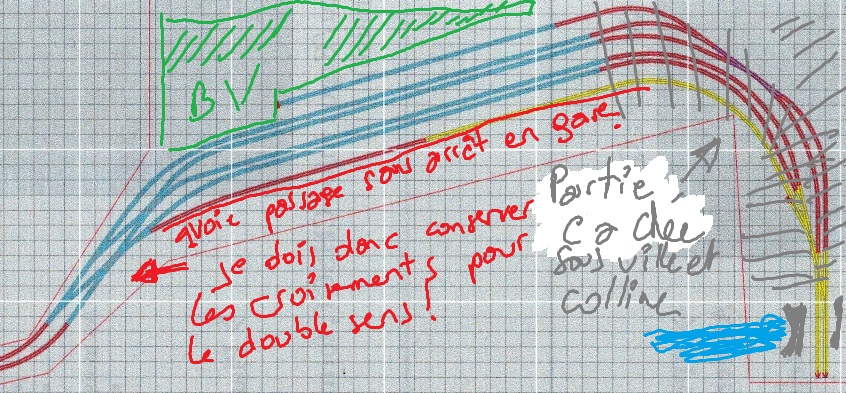

Bonsoir pour ta gare voici un idée
les voies directes arrivent en bas en rouge. Par contre en haut dans le rond il faut enlever cette zone d'aiguilles et trouver autre chose dans le tracé.
En plus tu as de la place donc tu peux faire un tracé aéré
Par contre de quel coté sera le BV.
a +

Messagepar jacf26
09 Fév 2015, 20:16
merci pour ce schéma mais .....
.... enfin c'est ce qui est prévu pour l'instant ! :mrgreen:
La petite voie en butée contre le BV sera réservée aux autorails destiné à la ligne secondaire où on retrouve sa jumelle !

Messagepar la frégate
09 Fév 2015, 21:24
Comme on dit toujours c'est ton réseau, mais vu la place que tu disposes exploite la au mieux, je dis ceci pour éviter les regrets plus tard avec un réseau bien commencé.
peut être prendre modèle sur une gare existante, sur Géoportail il y a une fonction "remonter le temps" ça permet d'avoir des plans de voies si la gare à changé.
bon courage

Messagepar jacf26
09 Fév 2015, 23:00
merci mais j'ai pas mal de choses (BV / BM / TRIAGE) à mettre de ce coté et comme je veux jouer sur l'éloignement avec la gare secondaire,.... Je vais tout de même tester ton idée de jouer sur les gril d'entrée nord et doubles voies de passage sans arrêt !

Messagepar jacf26
11 Fév 2015, 22:30

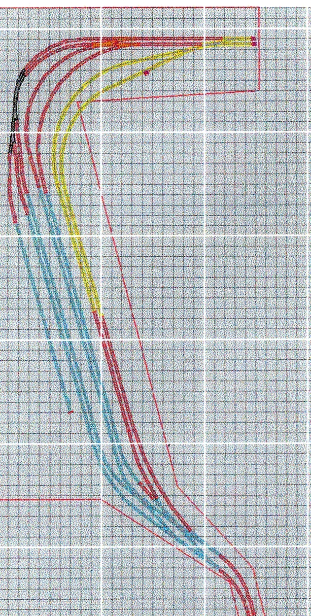

suite à conseil test avec ajout deuxième voie directe et modification du gril d'entrée en haut. il sera toujours caché mais peut-être simplement au milieu des piliers supportant une avancée quelconque !
