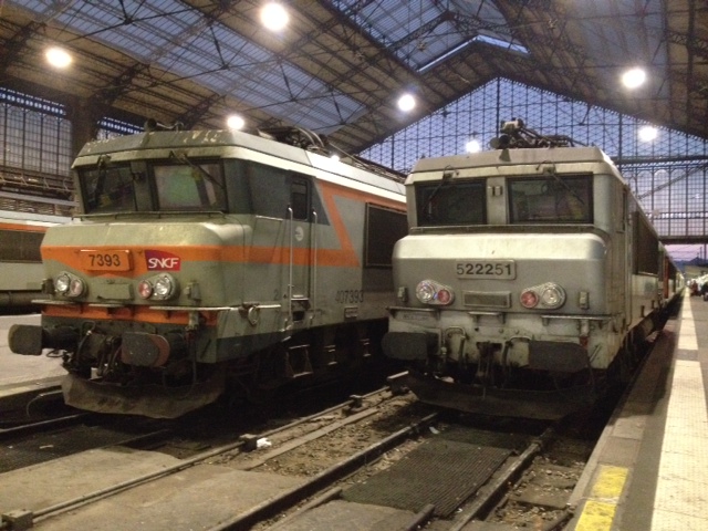

Petite parenthèse avec cette ambiance matinale ce jour à Paris Austerlitz... j'ai rêvé de mon futur réseau toute la nuit au long de mon trajet sur l'Intercités Briançon Paris. D'avance merci pour vos nouvelles contributions très appréciées :
Lunéa
