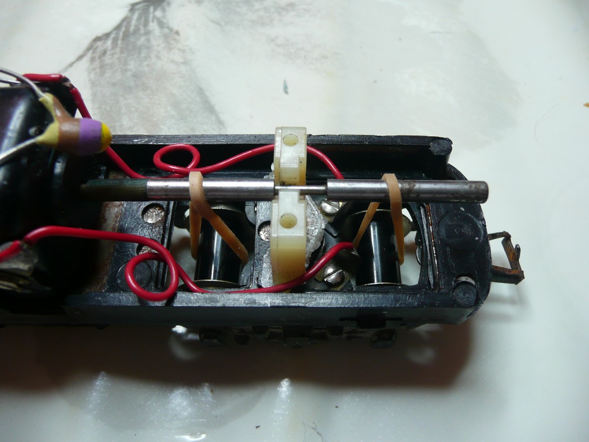

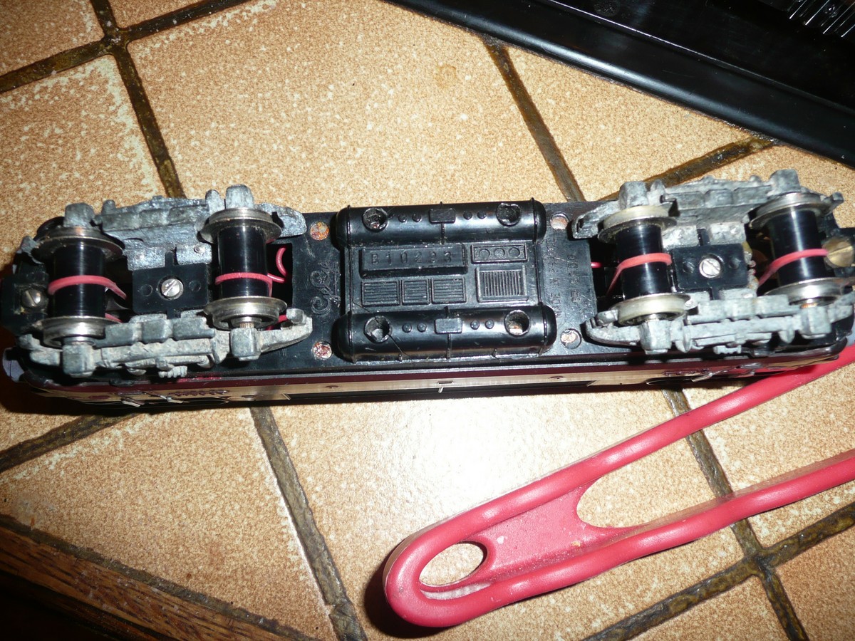

De mémoire les élastiques sont tournés de 90° entre le moteur et l'essieu. Est ce bien ça :?:
Messages: 5952
Re: collection BB 9240 Gégé
Messagepar Kaplan
06 Mar 2016, 17:01
Oui, c'est exactement ça, mais ça peut être dans un sens comme dans l'autre, il faut impérativement que les 4 élastiques soient dans le même sens. A chaque remplacement, avant essai, je fais tourner à la main un des arbres de transmission pour vérifier que les 4 essieux tournent dans le même sens. La dernière loco que j'ai achetée était équipée d'élastiques neufs. Comme d'habitude j'ai vérifié et bien m'en a pris, un des élastiques était monté en sens inverse des autres et son essieux tournait à l'inverse des 3 autres. 5 minutes plus tard l'élastique en cause était monté dans le bon sens et les 4 essieux étaient synchro. :)

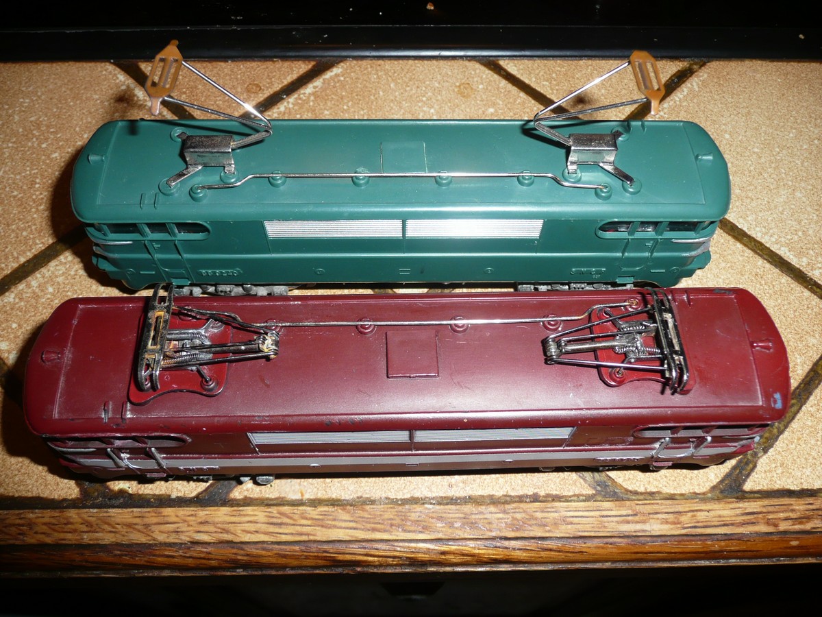

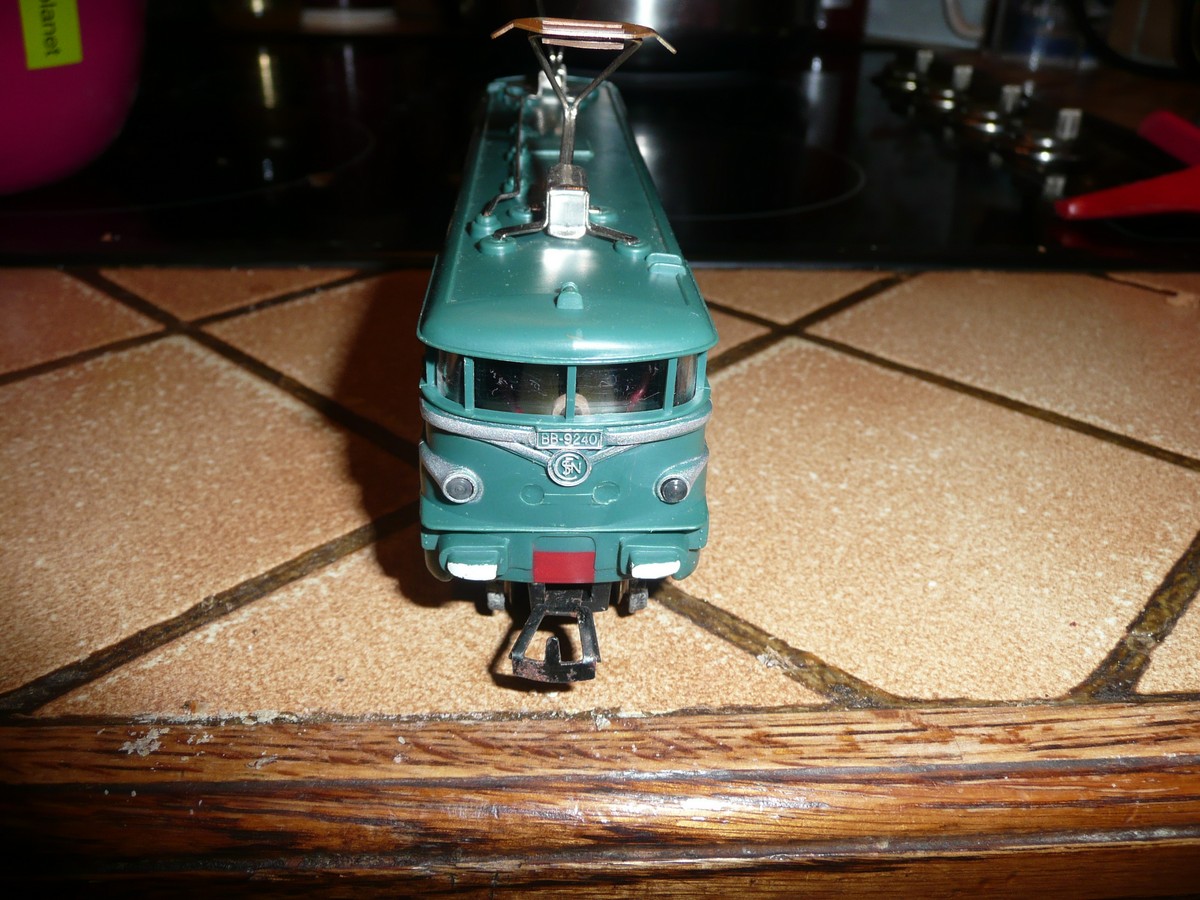

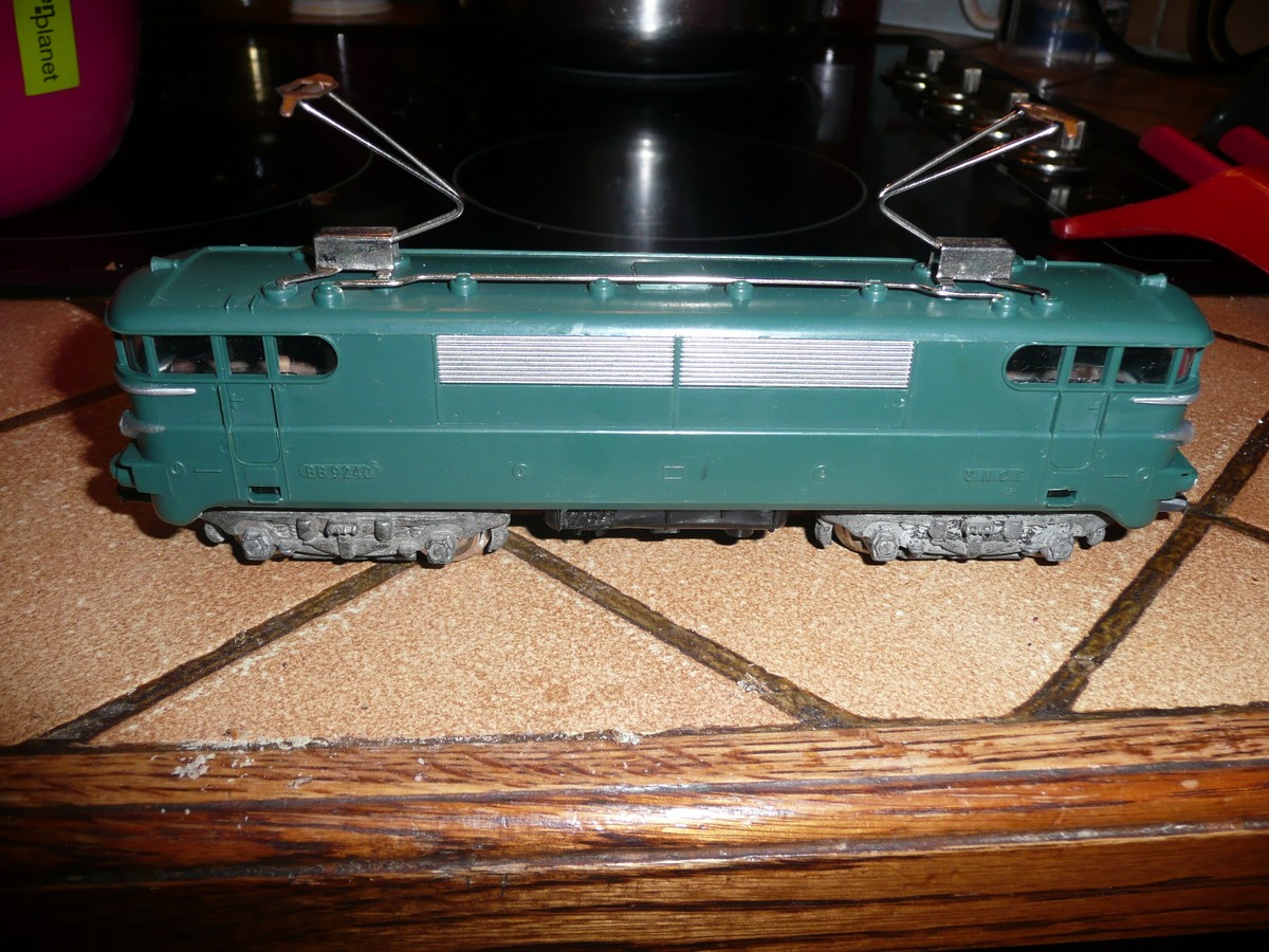

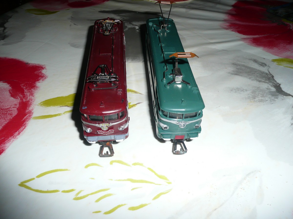

Mes 2 dernières BB 9240 sont arrivées (1 verte et 1 capitole). Ce sont donc mes 21ème et 22ème BB 9240 (autant de sauvées)

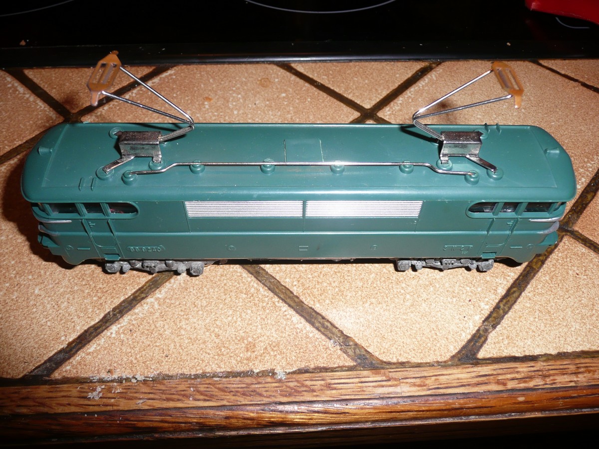

La verte est comme neuve, aucun travaux à effectuer:

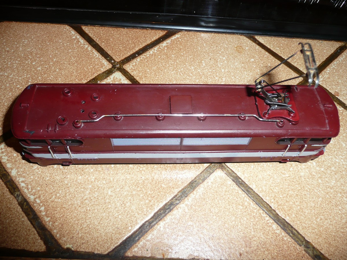

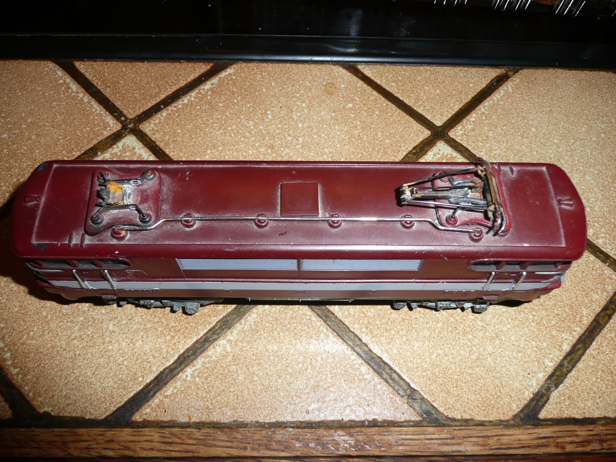

Par contre un peu de boulot pour la capitole, un peu crade et 1 pantographe manquant:
Un petit nettoyage au produit vaisselle à l'aide d'une vieille brosse à dents et un pinceau brosse, c'est déjà mieux:

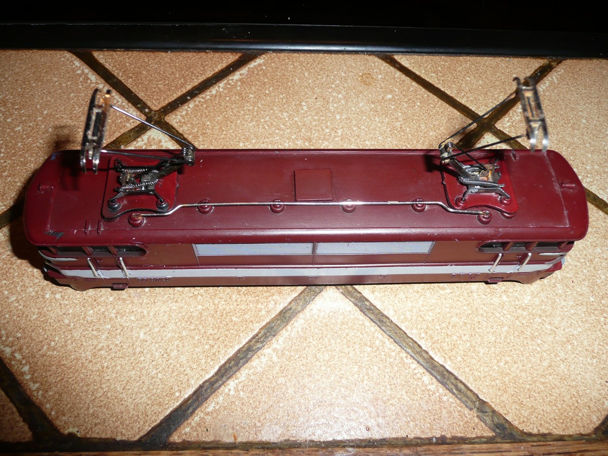

2ème pantographe installé:

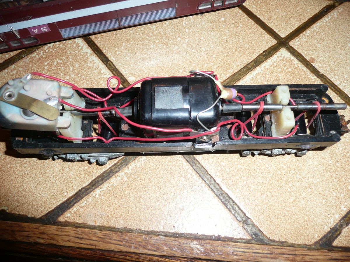

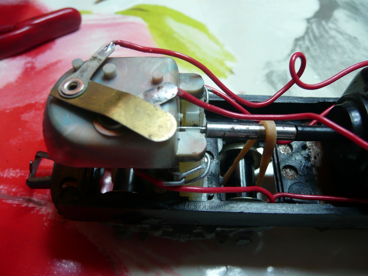

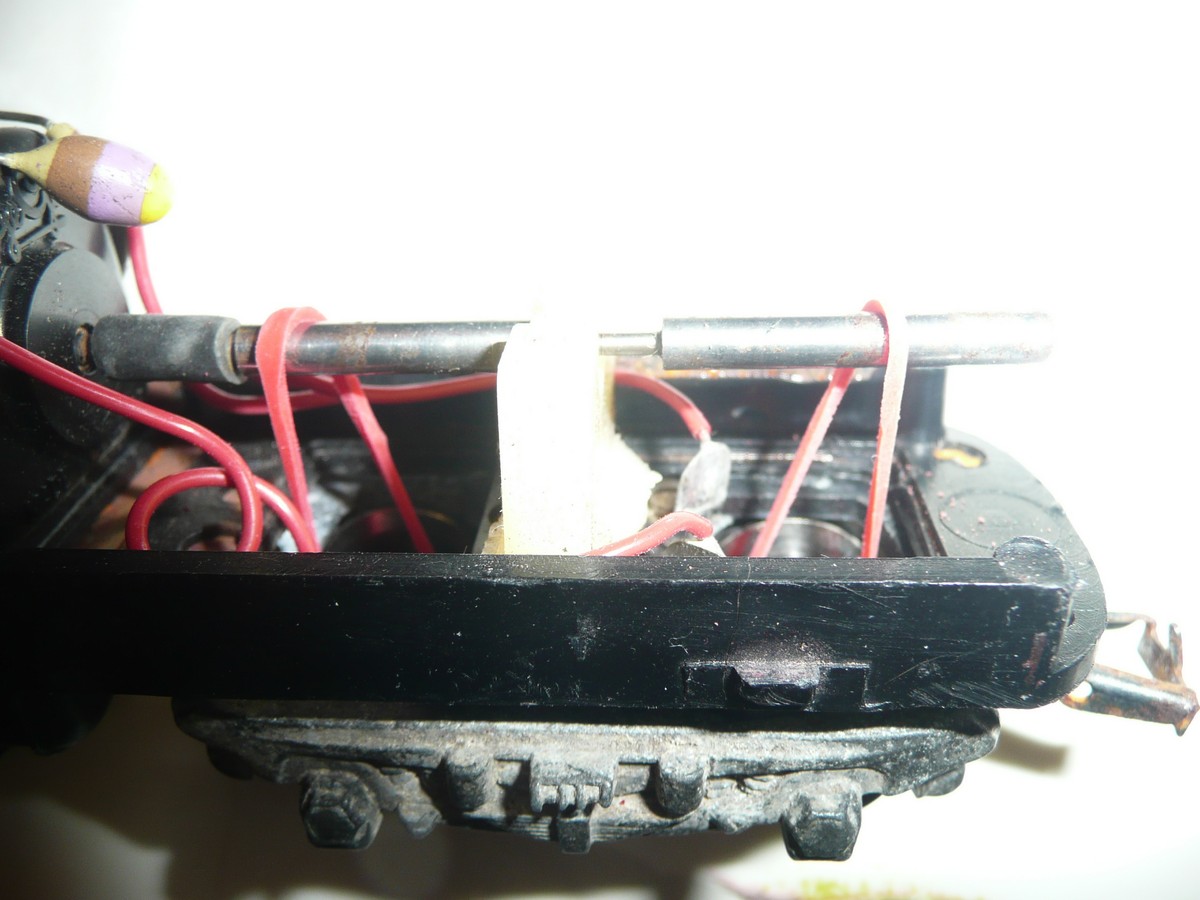

le moteur tourne mais n’entraîne pas les roues. Normal, les élastiques ne sont pas les bons et sont détendus:
De plus un élastique est monté à l'envers (on le voit bien sur la photo) et les manchons sont pourris:

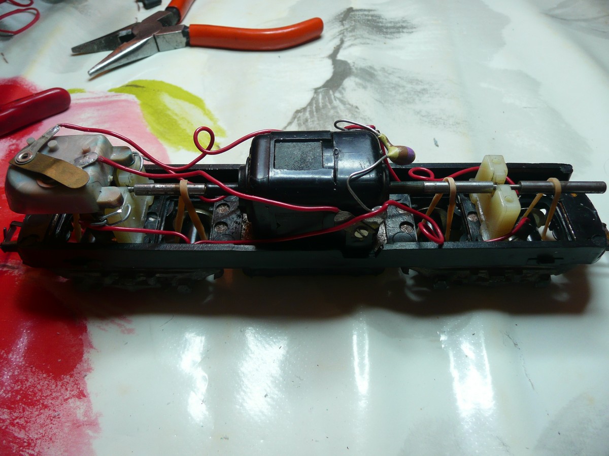

Elastiques et manchons remplacés:

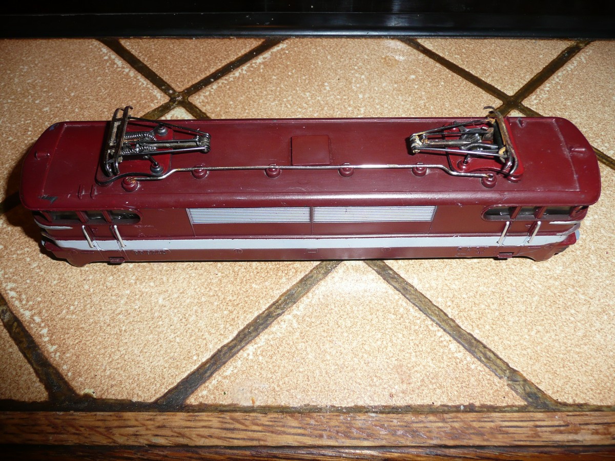

Les voila terminées:

Tiens ? c'est amusant, ces pantographes articulés semblent être des Sommerfeldt, il y a environ les mêmes sur les BB 9400 Lima, mais avec les pattes coupées.
BB63670
Messagepar Ferro
12 Mar 2016, 22:27
En fait c'était les pantographes d'origine fabriqués par Gégé. :|

Je confirme, les pantographes articulés sont bien d'origine GéGé. Ma première BB 9240 "Mistral" acheté neuve à la fin des années 60 possédait d'origine ces pantographes...
