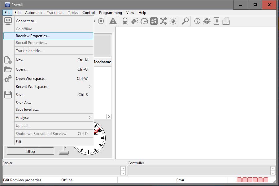

Je n'arrive pas à le connecter à ma centrale (Lenz). Est ce cette demande de clé qui est bloquante :?:

Non, certainement pas. Il suffit d'un petit clic pour aller plus loin. Un problème de configuration de la centrale au niveau de RocRail peut-être?

Je connecte ma centrale à JMRI et aux logiciels Lenz sans problème mais la ça coince.
Quand j'ouvre Rocrail et que je vais dans Rocview Properties, je ne trouve pas le moyen de me connecter au serveur.

http://wiki.rocrail.net/doku.php?id=xpressnet-en
Il faut d'abord créer un projet, et ensuite définir la ou les centrale(s).
