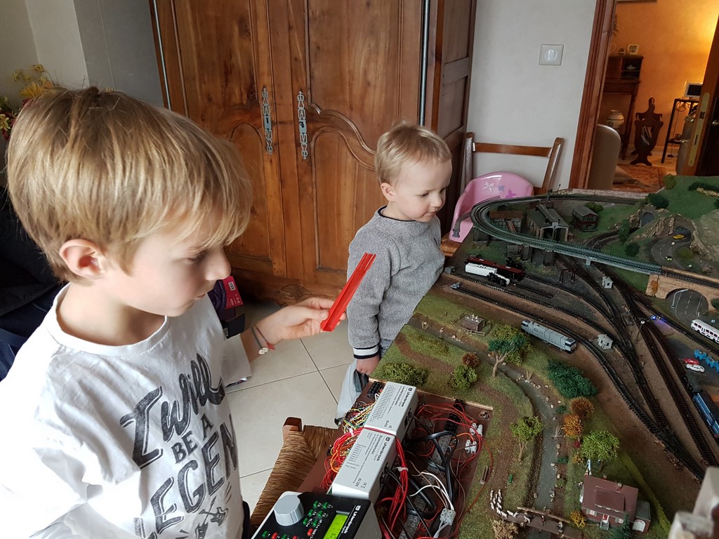

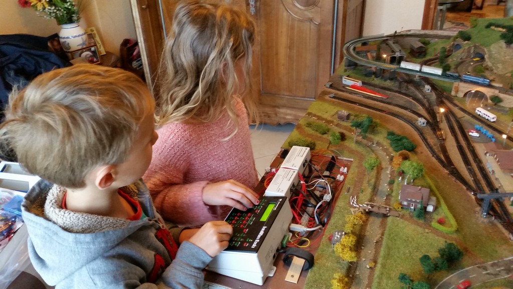

PhilHO95 a écrit:Pour le reste, à savoir si il vaut mieux un "gros bouton" sur la centrale, un bus pour brancher des manettes en filaire, ou pouvoir utiliser un smartphone, j'ai compris que VJac83 avait déjà fait son choix et je ne le remet pas en question, même si j'ai mon avis perso sur la question et sur le fait de "jouer au train" ou "laisser l'ordinateur jouer à sa place".
Je suis en train de rénover mon réseau et donc je bricole pas mal dessus. Le fait qu'une centrale possède "des boutons" permets de tester ses modifs sans avoir à faire la navette au PC ni d'avoir le smartphone à portée de main.
Après, ça dépend aussi de la composition de ta tribu. A la maison, on joue aussi comme ça. Tu le fais avec la centrale que tu insistes à préconiser?
Ceux la ont 8 ans, mais les suivants (4 et 3 ans) commencent déjà à tourner les boutons. L'astuce, pour les tout petits, est de coller la centrale en 128 pas, ce qui limite les vitesses car il faut beaucoup tourner le bouton :) :)
