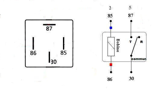

La connexion des relais auto est le suivant. Vu de dessous
Après, il faut savoir comment tu souhaites parcourir ta/tes boucles. Il te faut un ILS avant d'entrer dans la boucle pour mettre l'aiguille dans le bon sens. Il te faut un autre ILS avant de sortir de ta boucle pour mettre la aussi l'aiguille dans le bon sens.
Attention il faut mettre l'ILS d'entrée assez loin pour que lorsque la locomotive repasse sur l'ILS d'entrée le dernier wagons soit sorti complétement de la boucle (Aiguille libre)
Il te faut un relais par ILS.

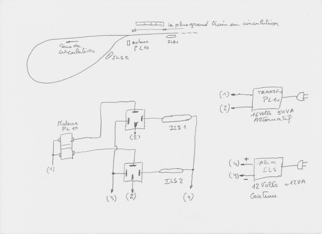

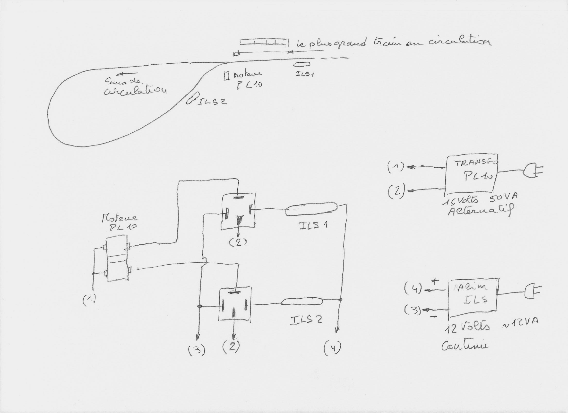

J'ai essayé de te faire un schéma compréhensible
