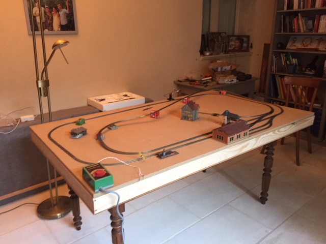

Messagepar GRIMOD-34
22 Jan 2018, 21:38
Nous avancons dans notre projet :
nous avons realisè la caisse pour recevoir notre reseau, nous avons fait le plan, nous avona quasiment realisé notre réseau, nous allons faire la super structure (montée et descente).
je me pose une question pour la suite :
dois je poser le balast avant de fixer les voies ou bien apres ?
22 Jan 2018, 21:43
voici ou on en est :
