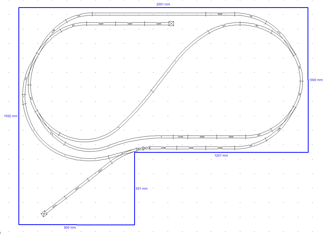

Avec un ch'tit logiciel de dessin dédié au trains miniatures, j'ai tenté de reproduire ton tracé crayon :
C'est de la voie ROCO geoline, mais le tracé n'est pas très harmonieux. Les exentriques ou aiguilles enroulées sont du R3/R4 et en amont ou en aval sortir avec du R2 c'est pas bô, sans parler du rayon qui se resserre plus fort.
C'est aussi des appareils de voie qui ne sont pas donnés financièrement parlant.
Les set de départ sont souvent composés de R1 ou de R2 et des exentriques droits, il vaut mieux oublier sauf pour du prêt à jouer illico presto.
Pour en revenir à ton plan, c'est là où tu remarqueras que les dimensions sont un peu limites pour du h0. ;)

Merci sncb_nmbs et Rockandrail pour vos réponses respectives, je commence à comprendre un peu mieux.
La planche est trop petite je comprends bien en voyant le plan de sncb_nmbs. Je vais donc essayer de l'agrandir un peu pour que le plan "amélioré " rentre mieux, tant pis si le gamin dort sous la planche. :mdr2:
Je suis en train (sans jeu de mot ) de télécharger ANYRAIL, pour optimiser le tracé, je suis loin d'être un bête en info on verra bien. De plus je ne comprend pas toujours certain termes : exentriques, aiguilles enroulées, R3/R4...

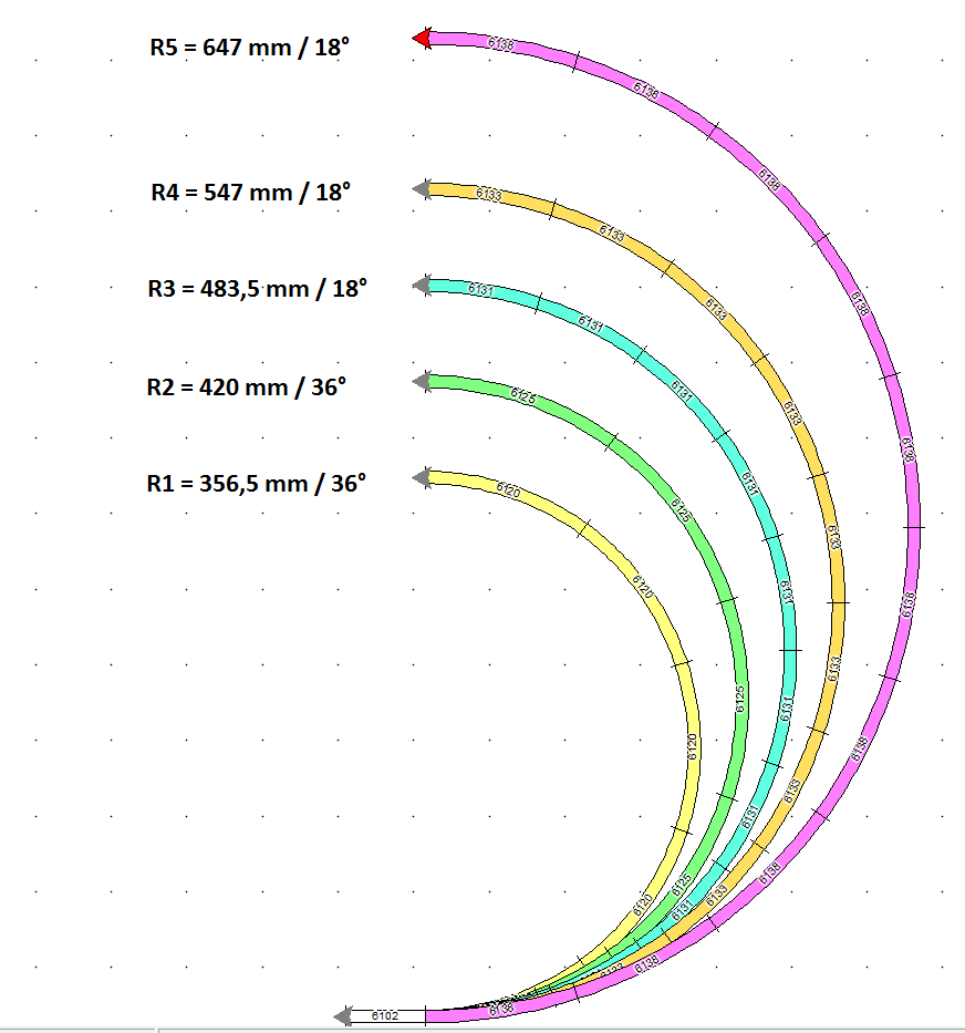

"De plus je ne comprend pas toujours certain termes : exentriques, aiguilles enroulées, R3/R4..."
exentrique c'est le terme employé par les agents de la voie mais aiguillage est le plus utilisé, et aiguille enroulée c'est un aiguillage courbe.

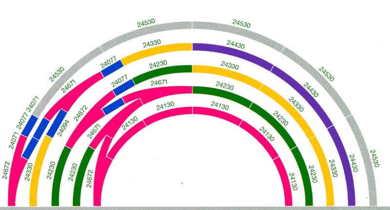

R1, R2, R3, R4 etc. c'est une référence au rayon dans un ordre croissant :
En haut : Märklin C - R1 = 360 mm vs Fleischmann - R1 = 356.5 mm
Tu remarques que cela diffère d'un fabricant à l'autre, mais en général R1 est le plus serré et est quasiment inutilisable. Mais c'est ce qui se retrouve le plus souvent dans les coffret de départ. :siffle:
Donc, dans le deuxième exemple, du R2 de Fleischmann, tu dois considérer que la boucle fait 840 mm avec 50 mm de chaque côtés, ton panneau doit au moins faire 940 mm mais avec du R3 = 977 mm etc.

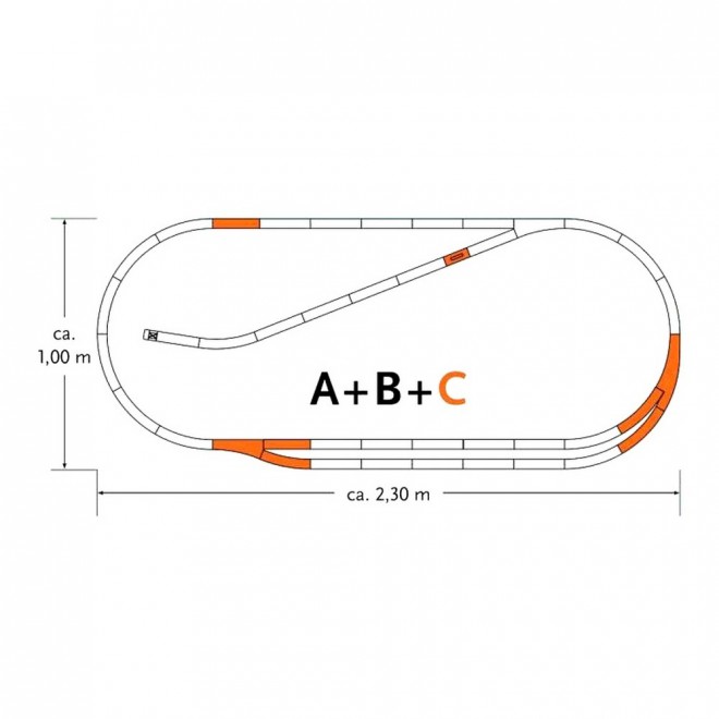

Réalisation d'un réseau en voie ROCO GéOLINE BALAST , Code 100 (ça à l'air d'être le plus courant), en partant du model des coffret de départ et en l'améliorant à la manière du plan proposé par sncb_nmbs.
Pour ce faire, ne trouvant nul par sur le net un coffret de rail départ géoline nu, je pense le réaliser en achetant du rail au détail (8 droit G200 + 12 en R3) auquel j'ajouterai ce qu'il faut pour réaliser les extensions B et C (ça j'ai trouvé le listing et je pense même remplacer tout ce qui est manuel par du électrique). Je pense qu'il manque aussi le rail de télécommande RO61117, dites moi si je me trompe?
Pour la petite voie de garage supplémentaire, 1 éguillage G, 2 droit G200, 1 R2 de 7.5 en 358 mm, 1 butoir et une fin de ballast .
Après, concernant les commandes, 1 multimaus (la rouge), 1 boitier Z21 blanc soit le coffret ROCO Z21 en solde (en plus) chez juramodélisme.
Voilà Voilà, j'espère être cohérent dans mes choix et ne rien oublier,
Dites moi ce que vous en pensez :cool: ou :bof:
