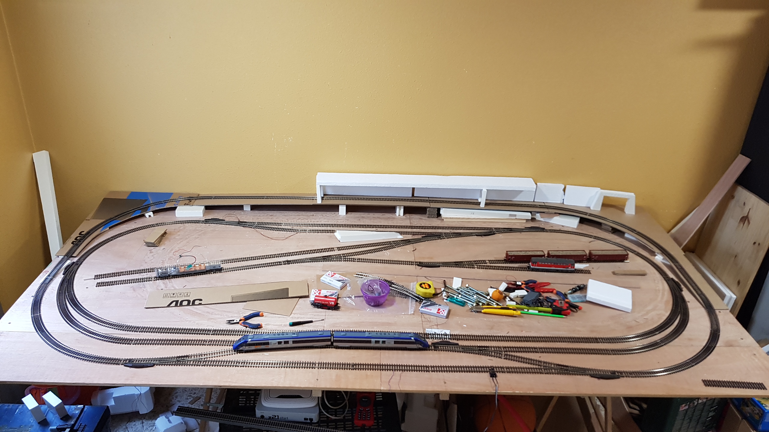

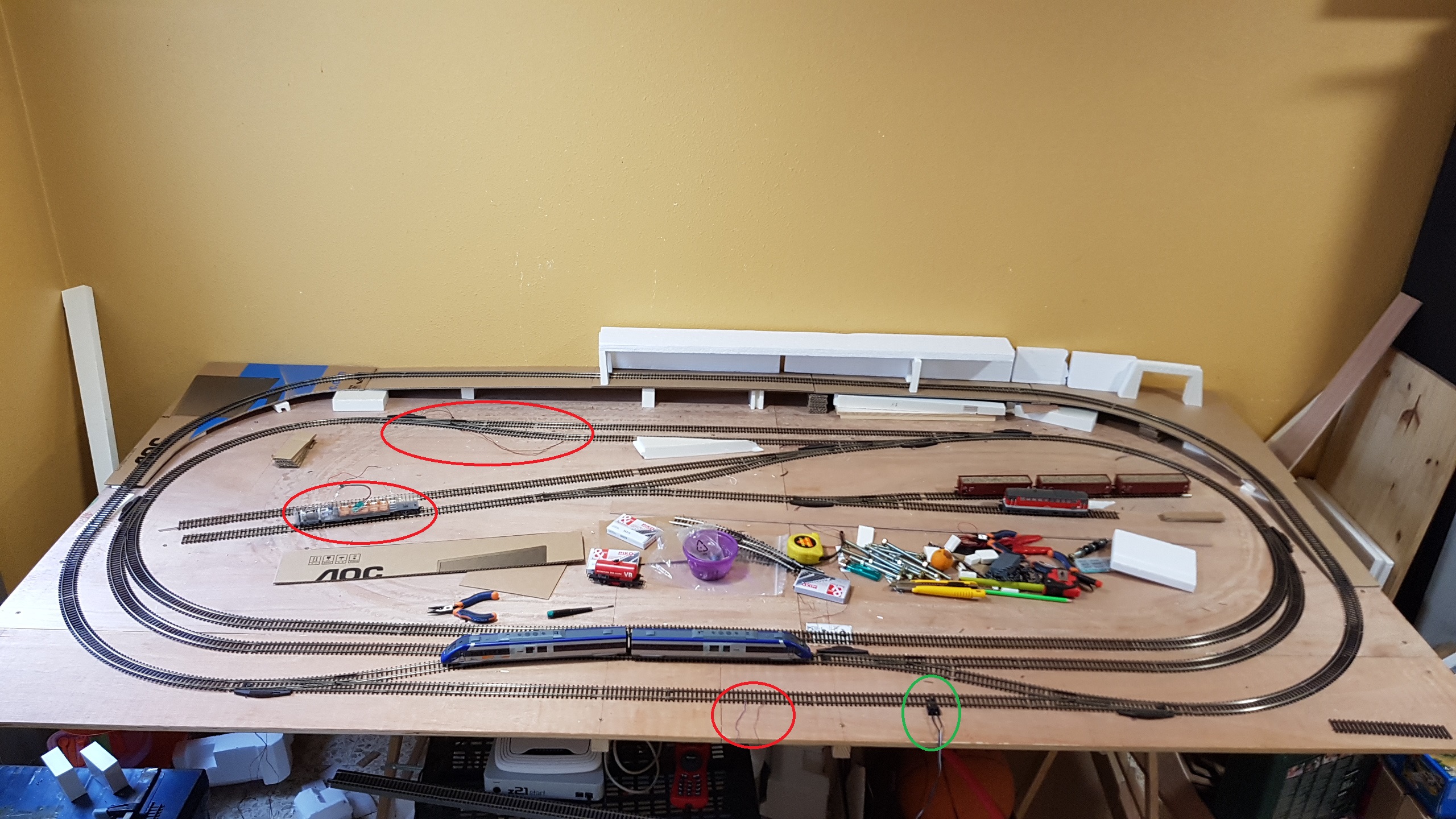

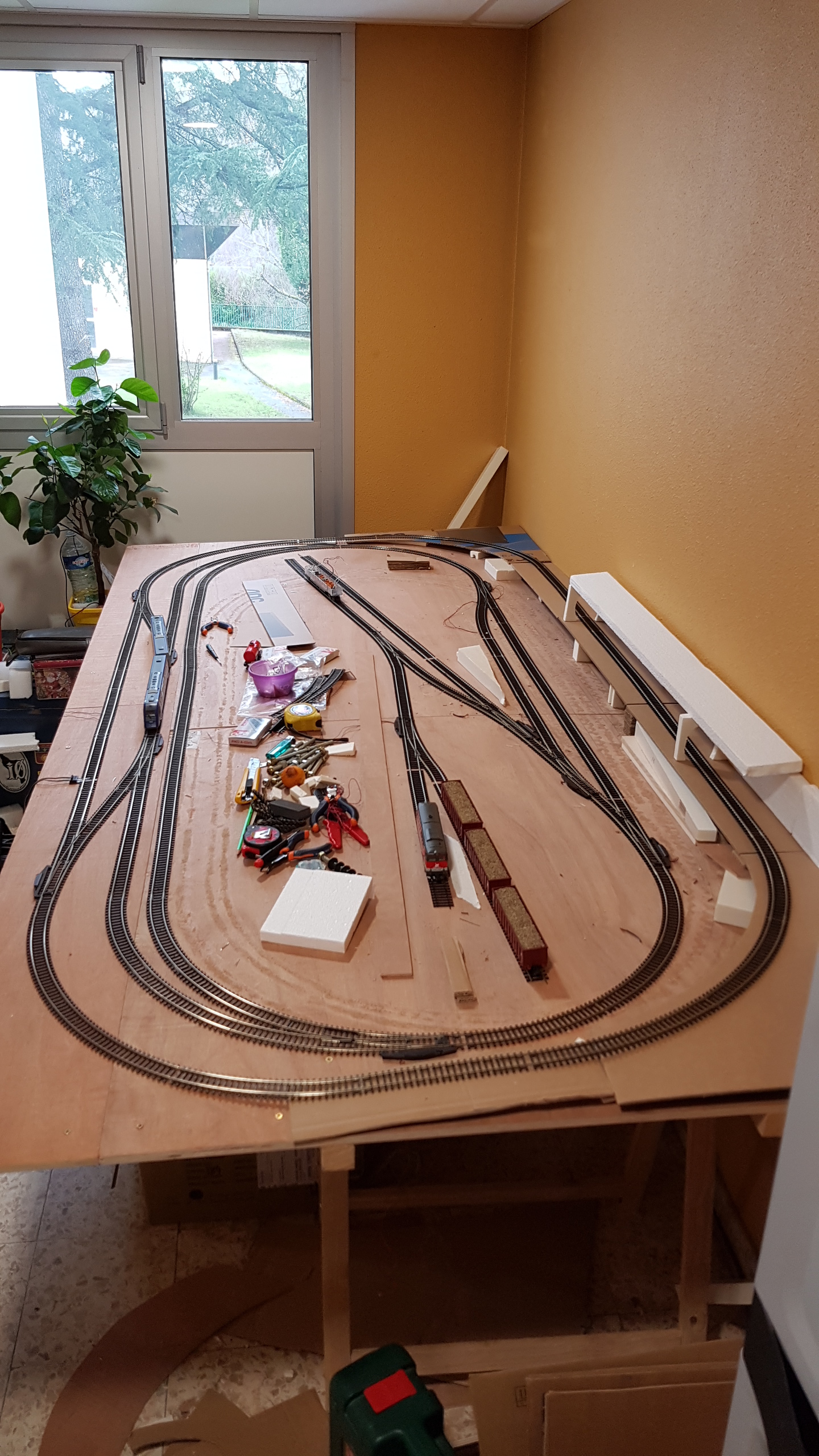

Voici mon réseau que je souhaite mettre en place. C est un réseau digital. U a t il pour vous des écluses isolantes a mettre en place ?

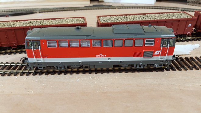

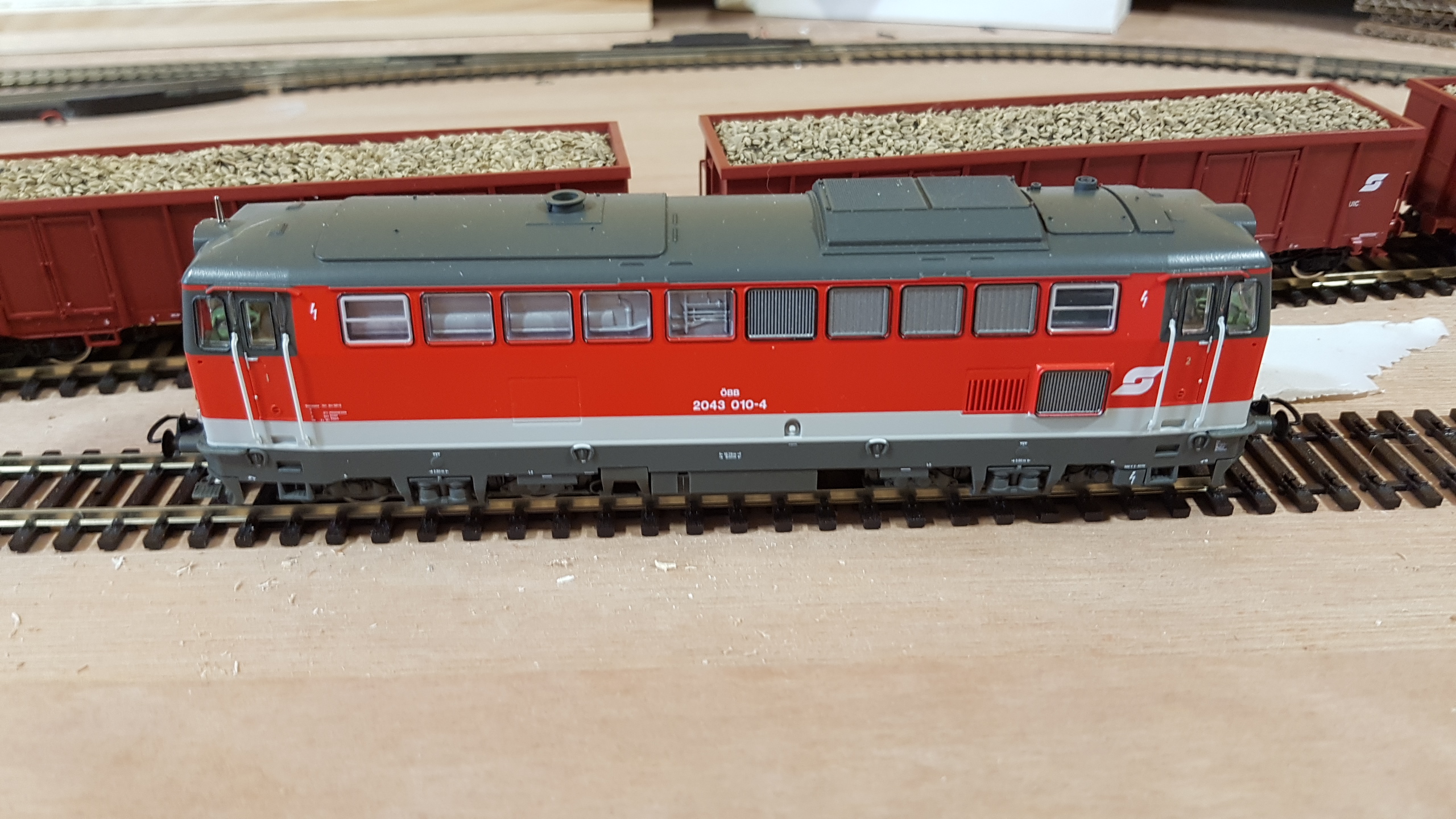

Ci dessous la motrice qui me pose vraiment probleme
https://i.goopics.net/VP588.jpg
Celle ci passe sans problème ??

Ton réseau ne pose pas problème. D'une part parce que le tracé n'a pas besoin de d'éclisse isolante et d'autre part parce que ton autorail passe correctement les diverses aiguilles et circuits.
Par contre, il est possible que ta locomotive ait des roues un peu large et fassent court-circuit entre les deux rails des cœurs d'aiguilles.
Tu peux le vérifier en mettant un peu de scotch isolant au droit de la jonction du cœur pour augmenter la zone isolée.
https://i.goopics.net/GVkok.jpg
https://i.goopics.net/3xXeJ.jpg
Ci dessous la motrice qui me pose vraiment problème - Celle ci passe sans problème ??
Celle ci passe sans problème ?? - Ci dessous la motrice qui me pose vraiment problème

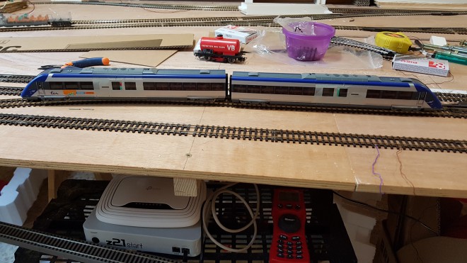

J ai du inverser les photos, en fait c est mon autorail qui pose problème, et la loco OBB qui passe très bien. Je vais faire l essai d isoler avec le scotch. Je vous tiens au courant. Du coup je peux a nouveau retirer mes éclisses isolante.

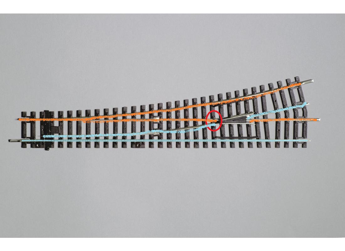

Compte tenu de la conception des aiguillage PIKO, il y a effectivement qu'au niveau du cœur de l'aiguillage qu'il peut se produire un court-circuit si les roues ne sont pas au bon entraxe.

Effectivement pour moi après avoir fait passer et repasser l autorail, il y a forcément un problème de court circuit. Elle a énormément de difficulté à passer mon aiguillage en courbe. J ai vérifié, j ai bien une prise de tension sur deux boogies, Donc forcément hormis un court circuit elle ne pourrait pas s immobiliser sur l aiguillage. Je vais vérifier l entraxe des roues demain, je n ai pas pensé à vérifier cela??? Je vais également mettre du scotch isolant et faire des tests de passage. Autre chose, est ce normal que mon métrix m affiche 11,70 Volts ?? Je croyais qu en digital en était sur du 18 volts ??

Nouveau tests entre midi, Je cherche je cherche. Et pour moi il y a bien un court circuit au centre de l aiguillage.
Après avoir placé 2 éclisses isolantes, l autorail passe sans soucis ( J ai juste fait le test sur la voie interne )
Va me falloir trouver une autre solution, car l entraxe entre les boogies de l autorail est grand, mais pour les petites loco, ca va coincer ???
