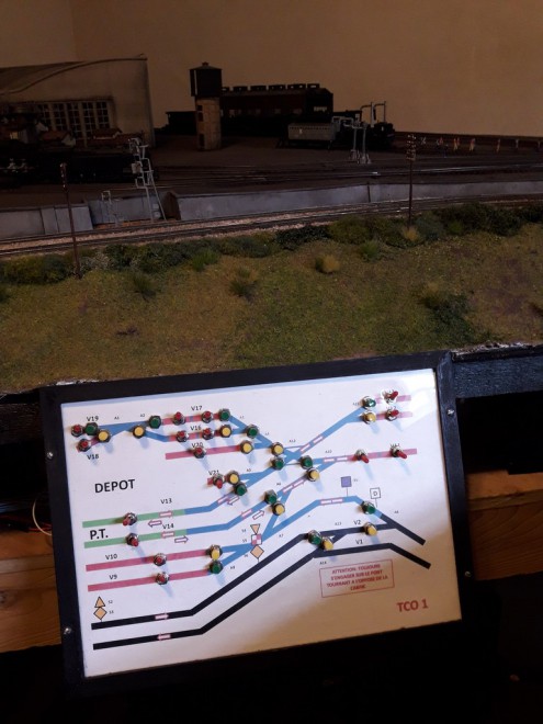

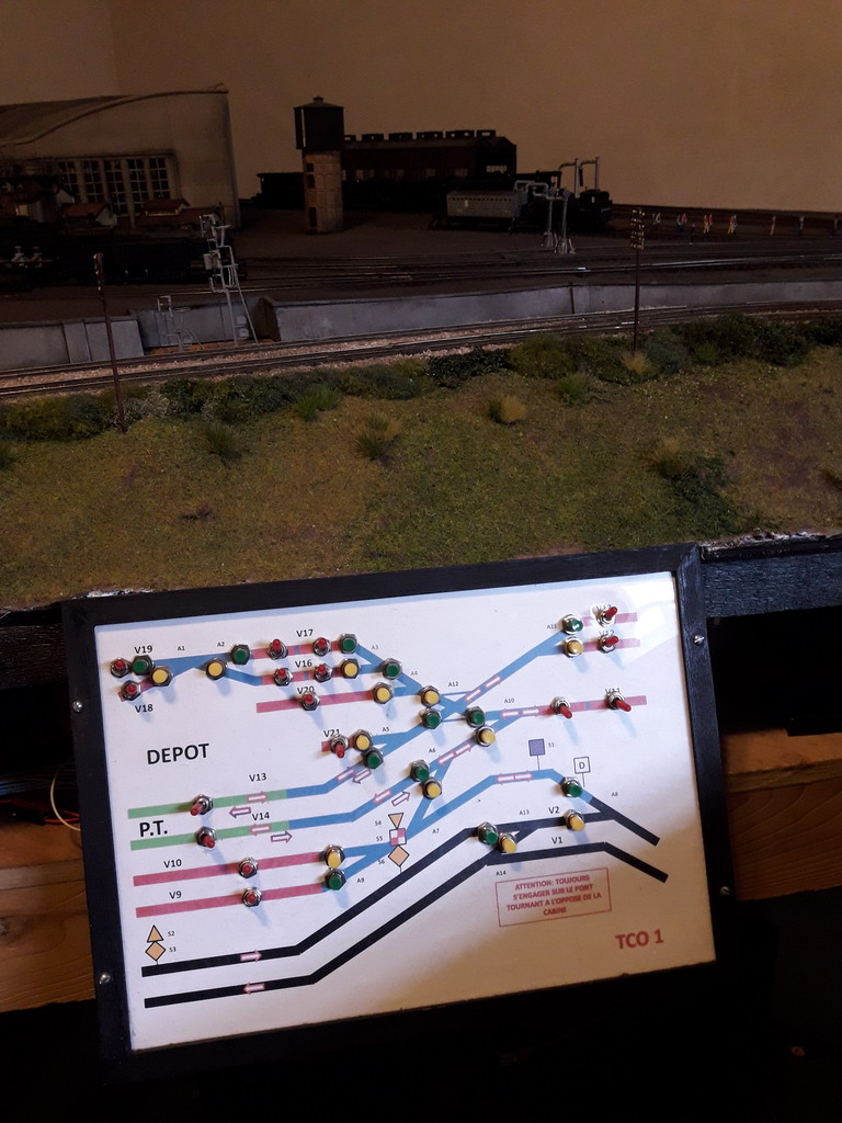

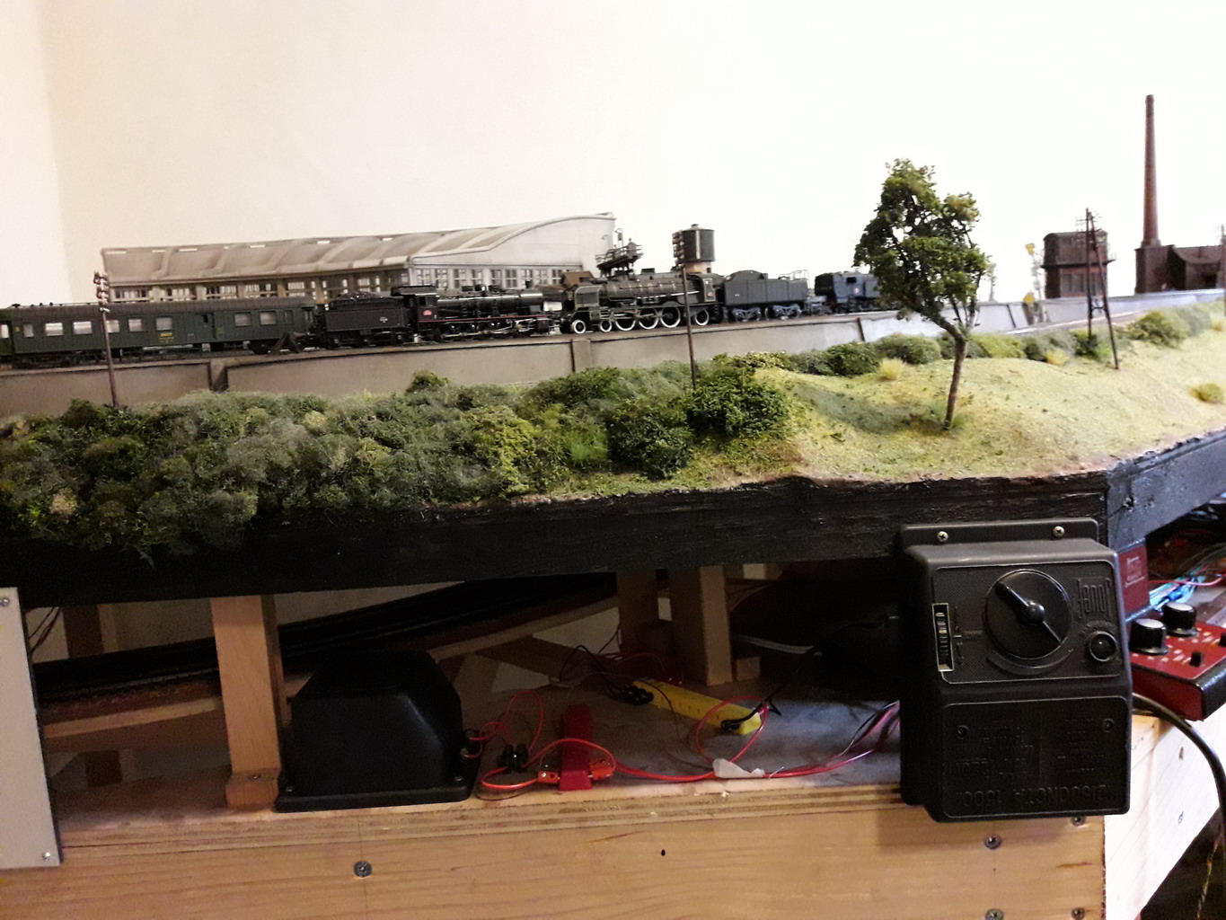

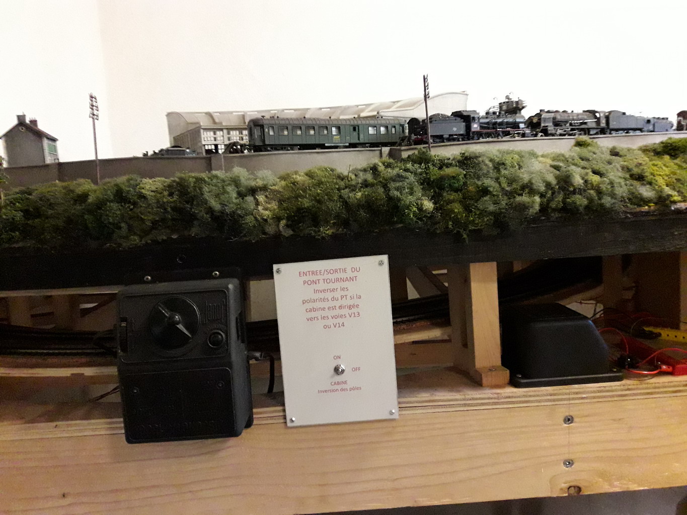

J'utilise encore 3 Disjoncta 1500 Jouef qui ont plus de 50 ans pour mon réseau en construction. Je les ai rajeuni avec un coup de bombe peinture noire mat. Un est dédié au tournage du pont tournant (Jouef), un à la circulation du dépôt et un pour les voies de la gare marchandise. Un autre référence Jouef 889 délivre 14 V alternatif est dédié aux aiguillages et accessoires. La prise 14 V alternatif des Disjoncta permet aussi l'alimentation des accessoires. De toute façon, pour ma part, je commande en simple impulsion un itinéraire composé de 2 aiguillages (moteur Conrad à fin de course), un signal mécanique avec un moteur d'aiguillage CASADIO (un solénoïde double bobinage) et un relais Jouef pour la cible lumineuse. C'est un max. De toutes façon, la puissance correspond à la manœuvre simultanée de 4 aiguillages. Sauf maxi réseau, avec itinéraires multiples et chargé en alimentation, cela devrait aller pour toi.
Ci- dessous, on aperçoit le branchement provisoire d'un Gauge Master MARK IV à courant asservi pour les voies principales. J'ai utilisé sa prise 14 V pour le montage décrit plus haut. L'impulsion fait baisser l'intensité si un train circule.
Ci-dessous essais du montage actionnant 2 aiguillages (entrée du dépôt), le signal mécanique et sa cible lumineuse. Cela cafouille un peu, le TCO n'était pas installé. La 150X35 ROCO est manœuvrée par le Disjoncta 1500

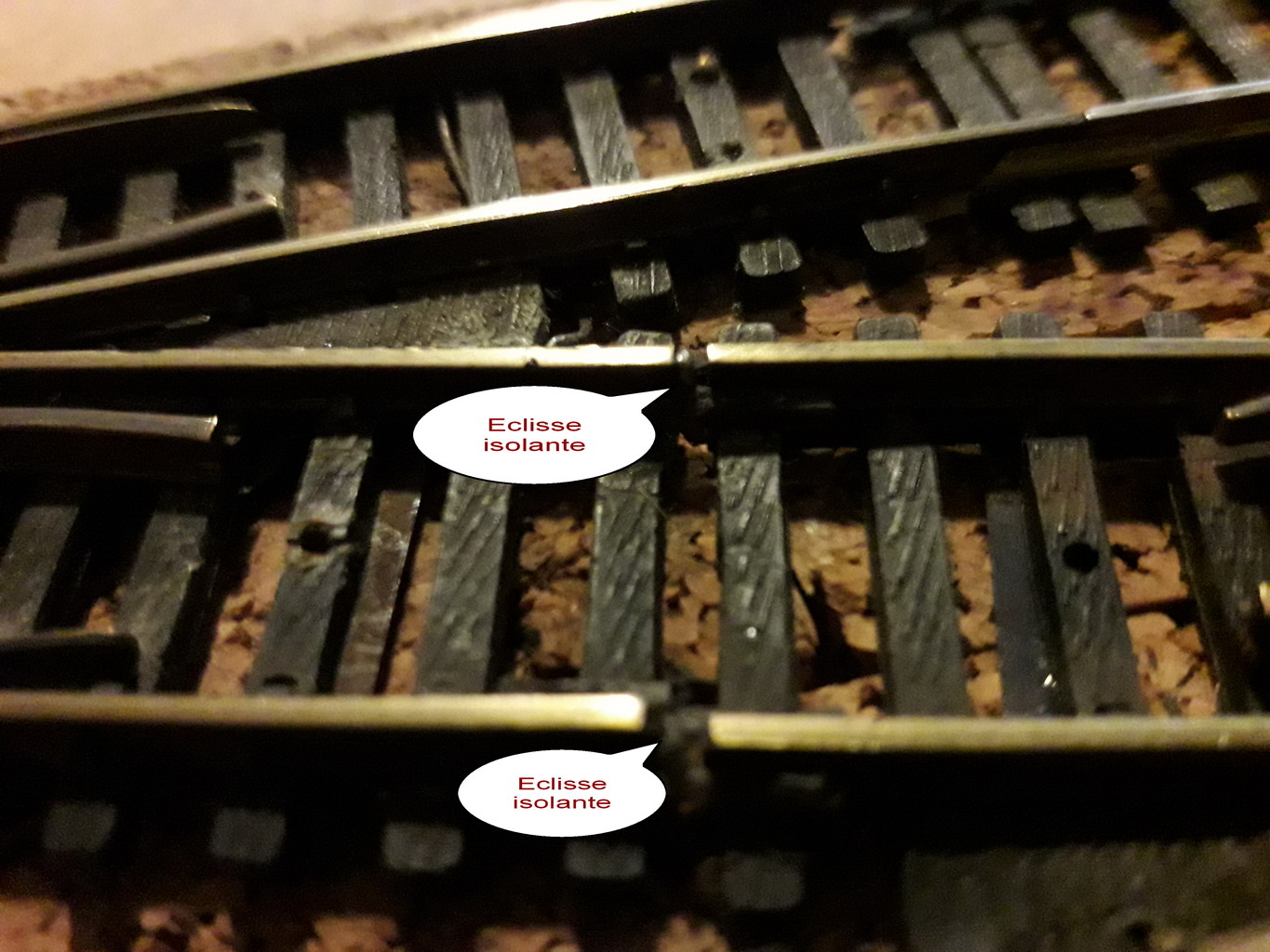

12 Avr 2019, 09:32

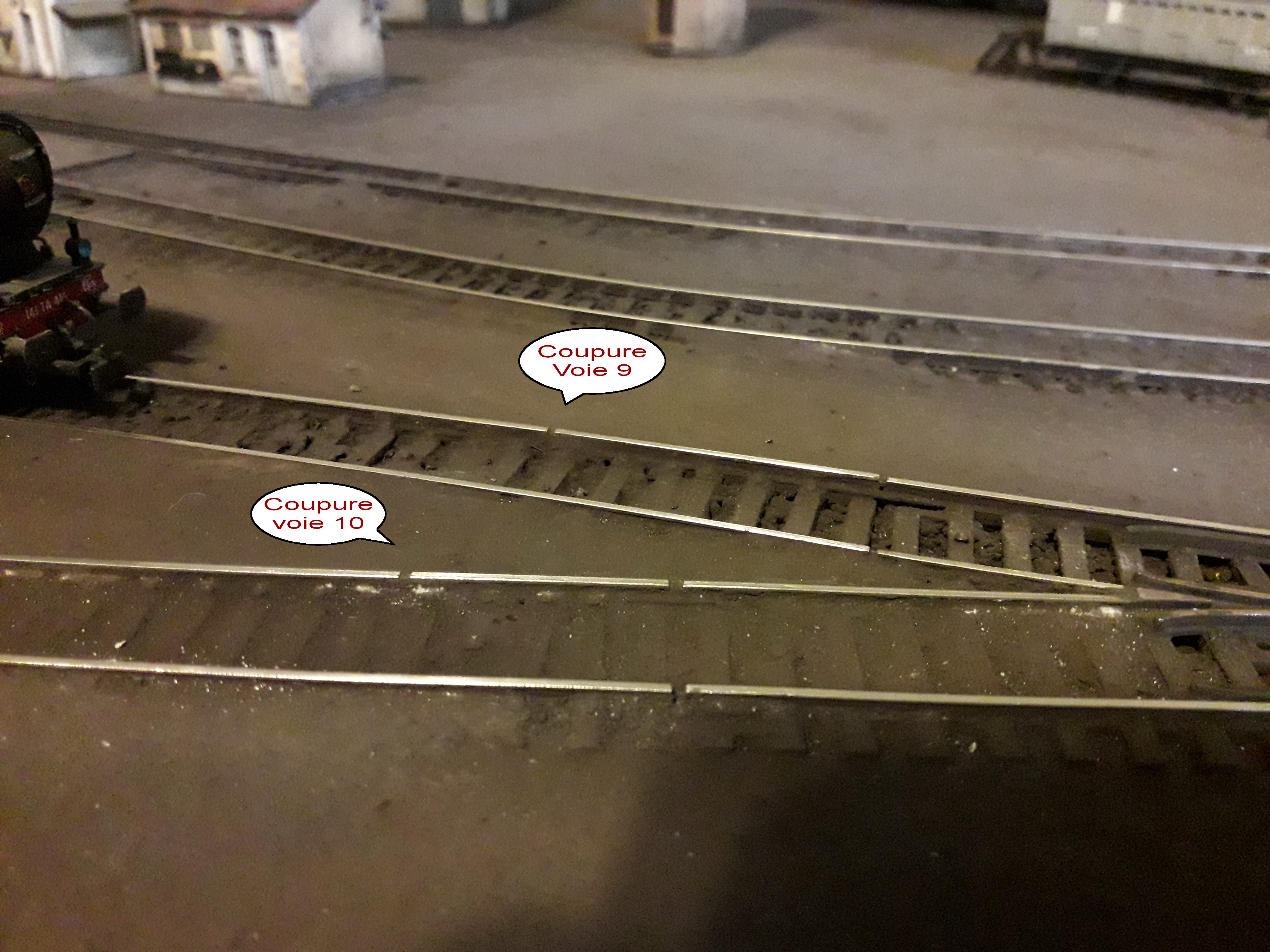

Je suis en analogique. La vidéo est visible en publique. Les voies de garage sont isolées sur une file de rail. Les bretelles sur deux voies de sens de circulation contraires sur deux files de rail. De même pour les secteurs à isoler: dépôt (TCO1), gares de surface (TCO2) et gare cachée (TCO3). J'utilise des éclisses isolantes pour ce dernier cas. Pour les voies de garage , les coupures sont faites à la mini disqueuse à l'endroit voulu, les fils éclectiques étant soudés de part et d'autres

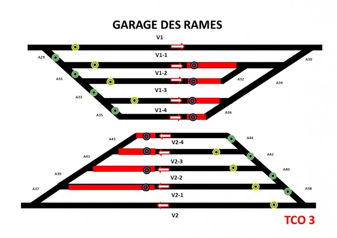

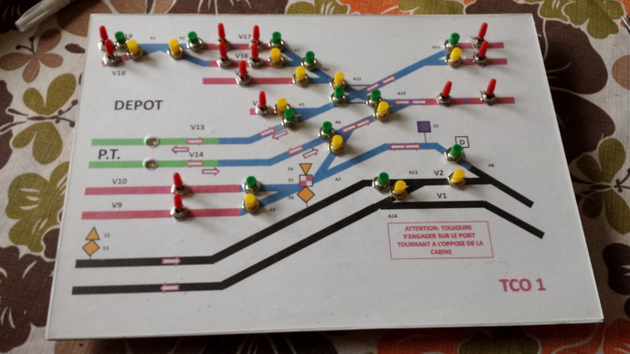

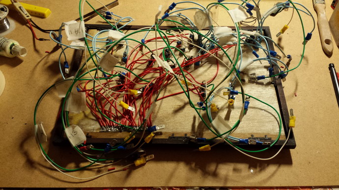

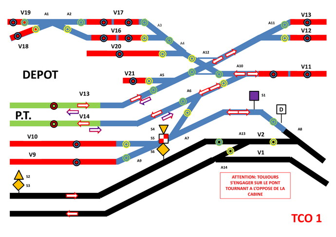

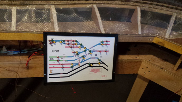

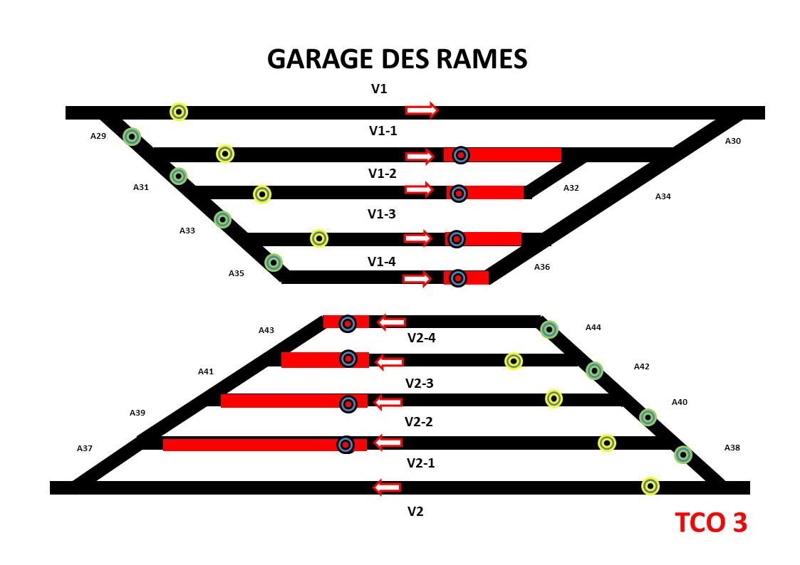

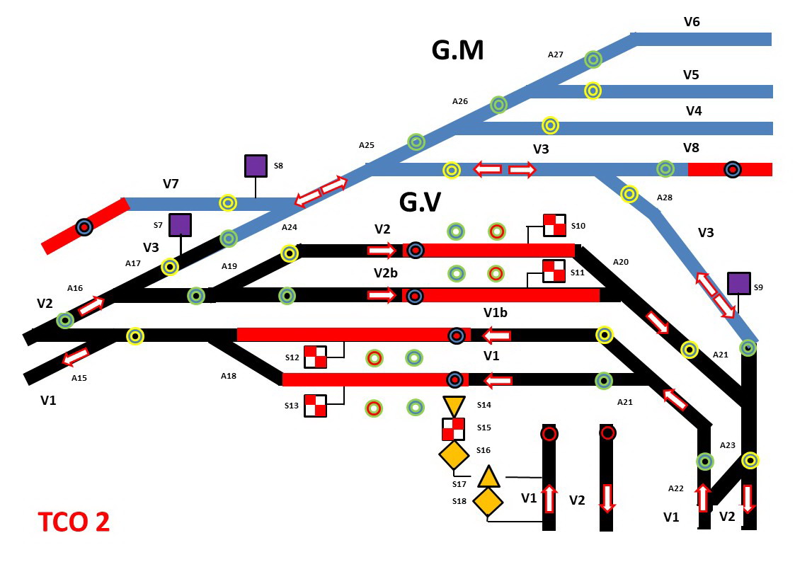

Le principe que j'ai adopté est d'avoir un mini TCO par zone. Il sont au format A4 . Je n'ai pas installé de témoins lumineux. Le dessin est fait avec Power Point de Office Microsoft imprimé sur papier pour photos , collé sur du contreplaqué de 3mm et recouvert de verre synthétique vendu au format (chez bricocasto rayon cadres). Le perçage est fait avec une mèche à bois sinon ça casse. Les boutons poussoirs sont avec contact momentané pour la commande des aiguillages et des interrupteurs à levier pour les coupures. Pour les tronçons isolés (en rouge), il suffit d'intercaler le rail coupé avec l'interrupteur comme une vulgaire lampe électrique que l'on allume ou que l'on éteint.
L'utilisation de couleur et de repérage est indispensable. Vert pour voie directe, jaune pour voie déviée, bleu pour les coupures (les fils) et des repères repris sur les fils inscrits sur du scotch.

:rhaaa: c'est juste ludique, simple et efficace j'avoue que je suis fan.
Donc si je fait des voies de garages avec des éclisses isolantes, il faut que je mette des rails de coupures à l'extrémité.
Et en faisant ça je peux alimenter ma voie de garage avec un transfo différent.
Donc la question que je me pose, c'est comment de cette voie de garage alimentée faire passer une locomotive sur "la voie" principale"?
Es ce que je doit faire en sorte que chaque transfo alimente une voie de garage et la voie principale ou un transfo alimente uniquement la voie de garage et un autre la voie principale?
J'espère mettre bien exprimé ? :mdr2:
Si j'arrive à comprendre ce principe j'aurais compris le principal je crois c'est surtout d'éviter une mauvaise alimentation et griller des locomotives.

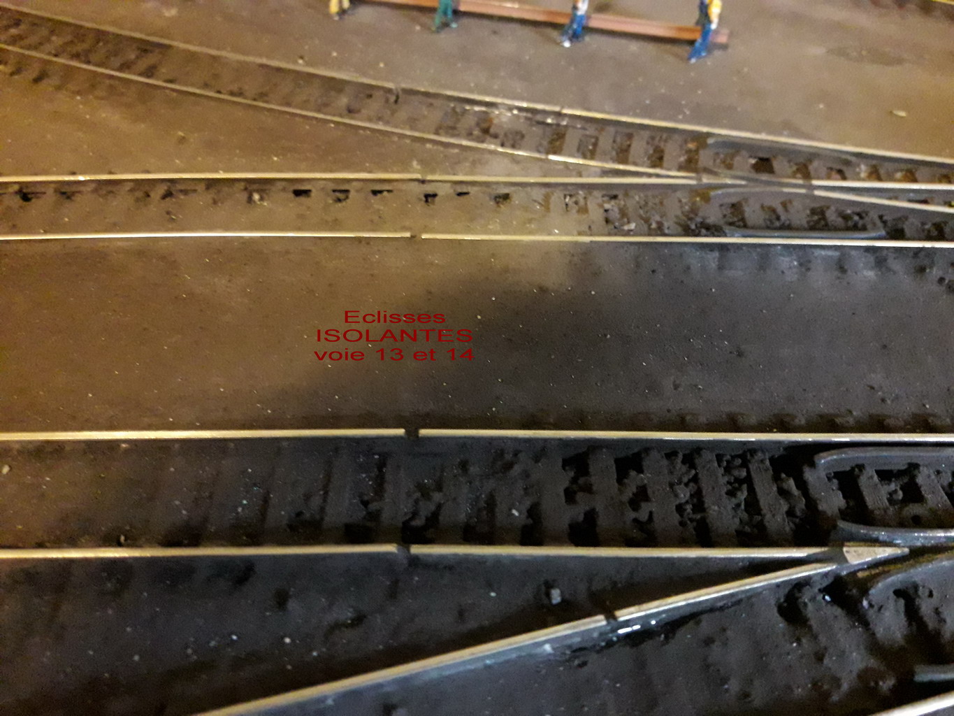

Il y a deux solutions
Isolation totale de la Zone auquel il faut une éclisse isolante à chaque file de rail. Il faut un transfo ou une alimentation dédiée.
L'entrée sortie du pont tournant voie 13 et 14
Une bretelle
Isolation temporaire pour garer une locomotive, un rail de coupure ou une coupure à la mini disqueuse. Le transfo alimente à la fois la zone et la partie isolée si manœuvre du contact. Voie 9 et10
