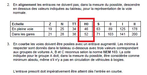

Autre chose, quelle est la mesure de l'entraxe entre la vie voie en rose et la voie en violet ? Et entre la voie en violet et la voie en bleu ??

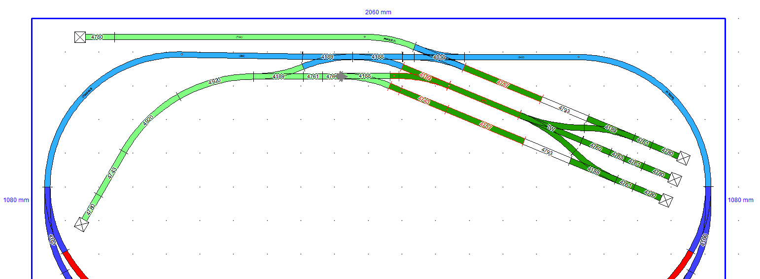

La aussi, j'ai commencé a monter les trois aiguillages (un seul côté) et mis en place la gare. Contrairement au plan, les aiguillages se touchent sur les côtés. Les voies aussi sont trop serrées à l'intérieur de la gare, les trains se frottent. C'est intriguant, avec le logiciel sa passe, mais avec le matériel ça ne passe plus. Je me demande si je peux mettre des petits morceaux de rails flexibles entre l'aiguillage droit et celui en courbe (extérieur) pour compenser?

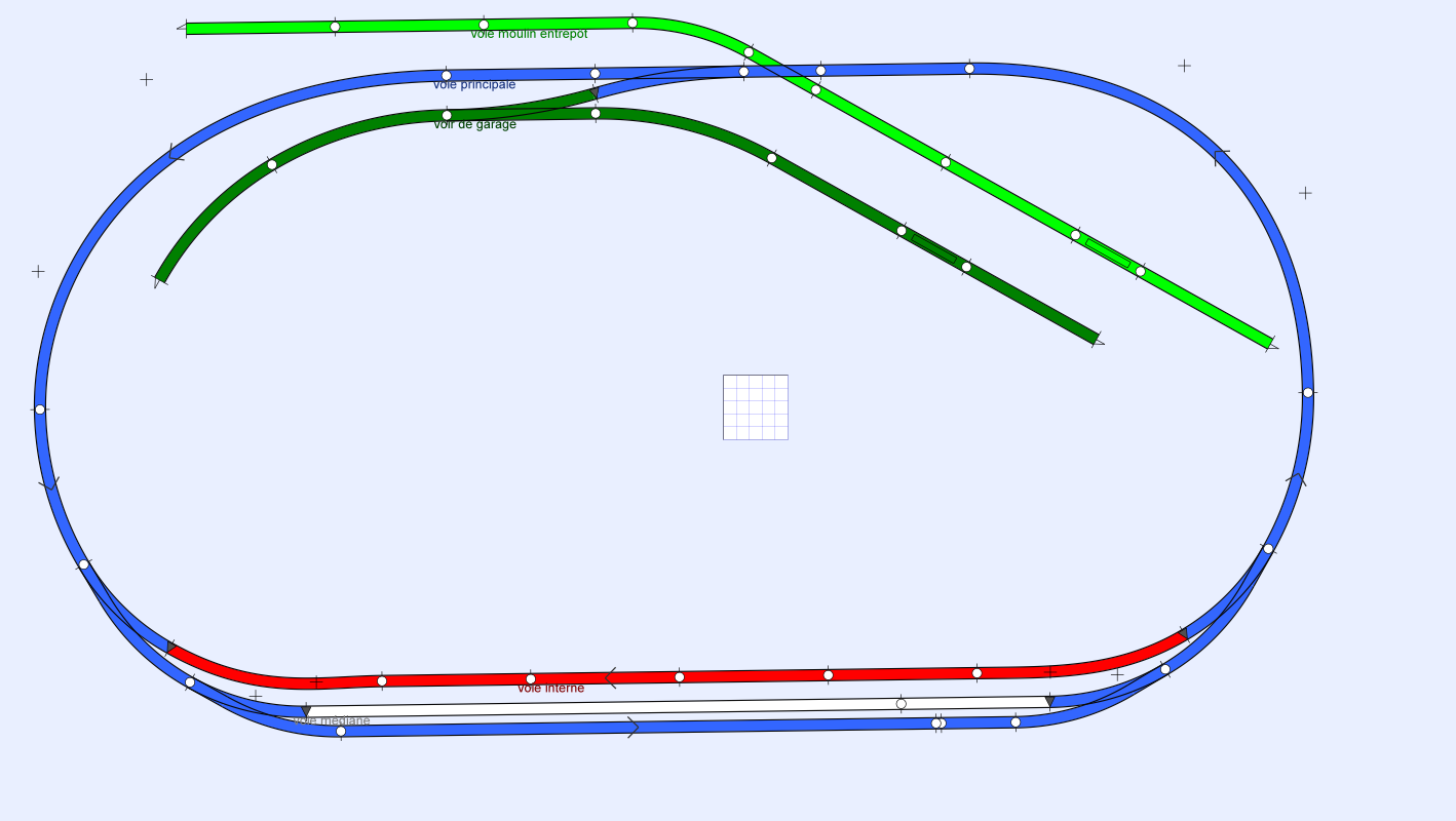

Sans le double ovale, rajout d'une voie de garage (manœuvre).

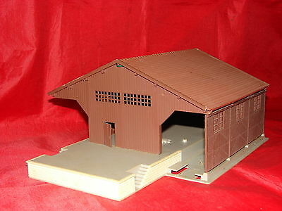

Est ce la photo le "grille marchandise"?
J'ai cherché pour le showcase, pourquoi pas, plus dans cette esprit.
Pour le double ovale et les manœuvres. Je vois ce que tu veux dire.
J'imaginais des trains qui se croisent, c'est pour cela que j'étais partis sur le double ovale.

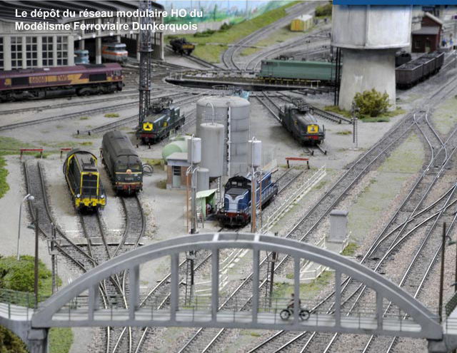

ophidys a écrit:Est ce la photo le "grill marchandise"?
Disons que tu montres un dépôt, avec peut-être des voies marchandises hors champs de vision à droite, mais un peu plus comme ceci (toutes proportions gardées) : http://img.over-blog.com/600x337/4/97/3 ... 020206.jpg

En fait, la NEM 102 préconise en gare 52mm d'entraxe :
Avec ton projet, pour y arriver, tu dois placer les aiguilles enroulées plus tôt, car un rail de compensation ne va pas t'aider :
Là, il y a les 52mm préconisés.

Dans l'idée de ton dernier plan :
Simple suggestion jetée rapidement dans SCARM. ;)

J'aime bien ce plan, mais avec les bâtiments que j'ai, je ne crois pas que ça le fasse. A moins qu'il n'y ai qu'un seul train qui passe en dessous du hall et les deux autres à l'extérieur? Pour le hangar, une seul voie va à lui et les deux autres sont sur le côté?

ophidys a écrit:Sans le double ovale, rajout d'une voie de garage (manœuvre).
Toujours pas de TJD pour faire communiquer cette fameuse voie ‘‘verte’’ avec le reste du réseau ? :?: :idea:

ophidys a écrit:J'aime bien ce plan, mais avec les bâtiments que j'ai, je ne crois pas que ça le fasse. A moins qu'il n'y ai qu'un seul train qui passe en dessous du hall et les deux autres à l'extérieur? Pour le hangar, une seul voie va à lui et les deux autres sont sur le côté?
Ah well, tu avais déjà des bâtiments, dès que possible je modifie le plan pour les y inclure. :yin
:?: Quelle distance entre les 2 quais et la largeur d'un quai :?:
