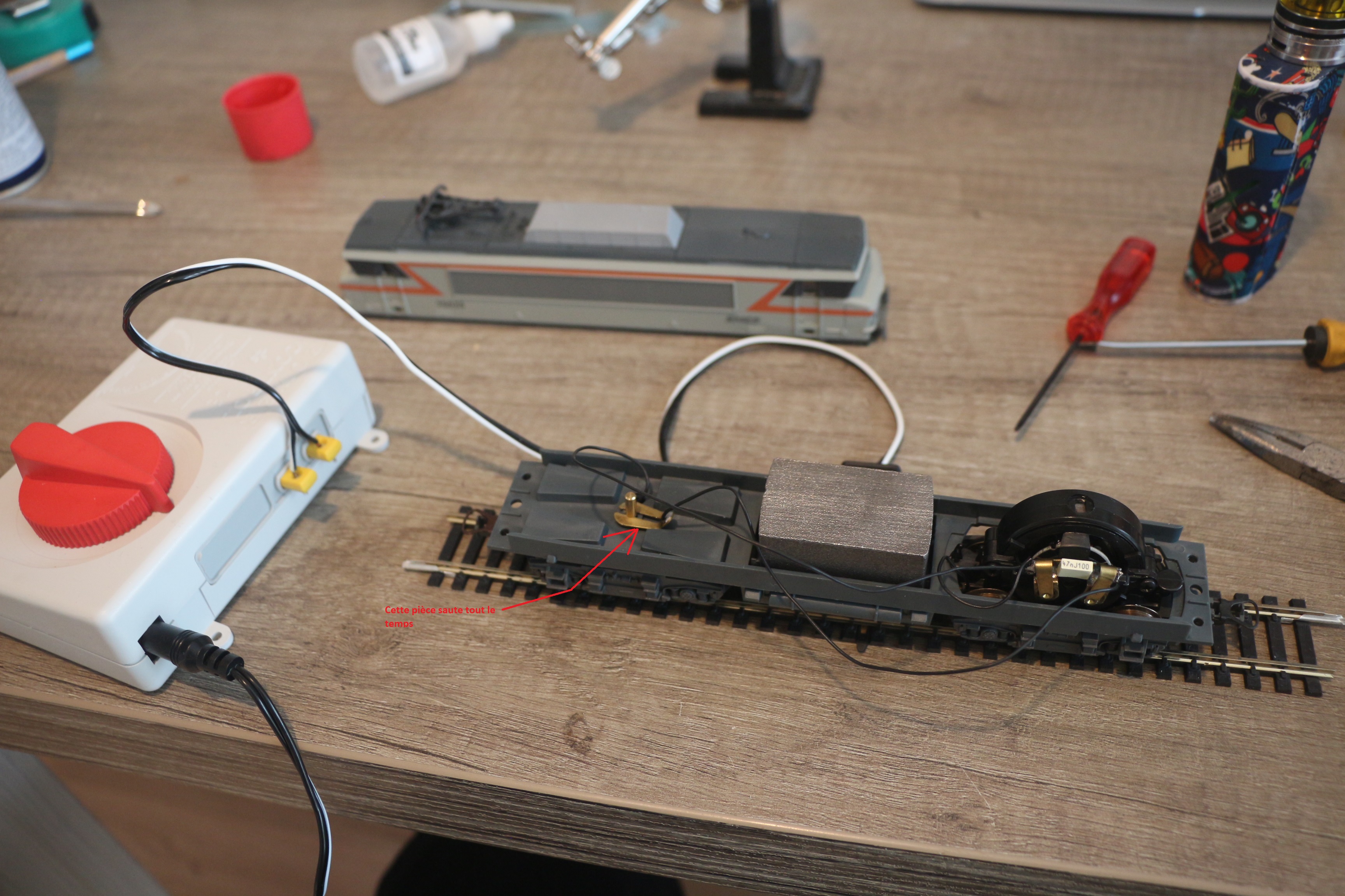

Voici la photo de la publication originale avec mon complément.
Elle ne tient pas sur la "tige"

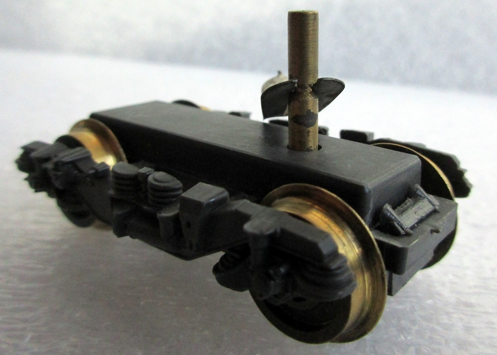

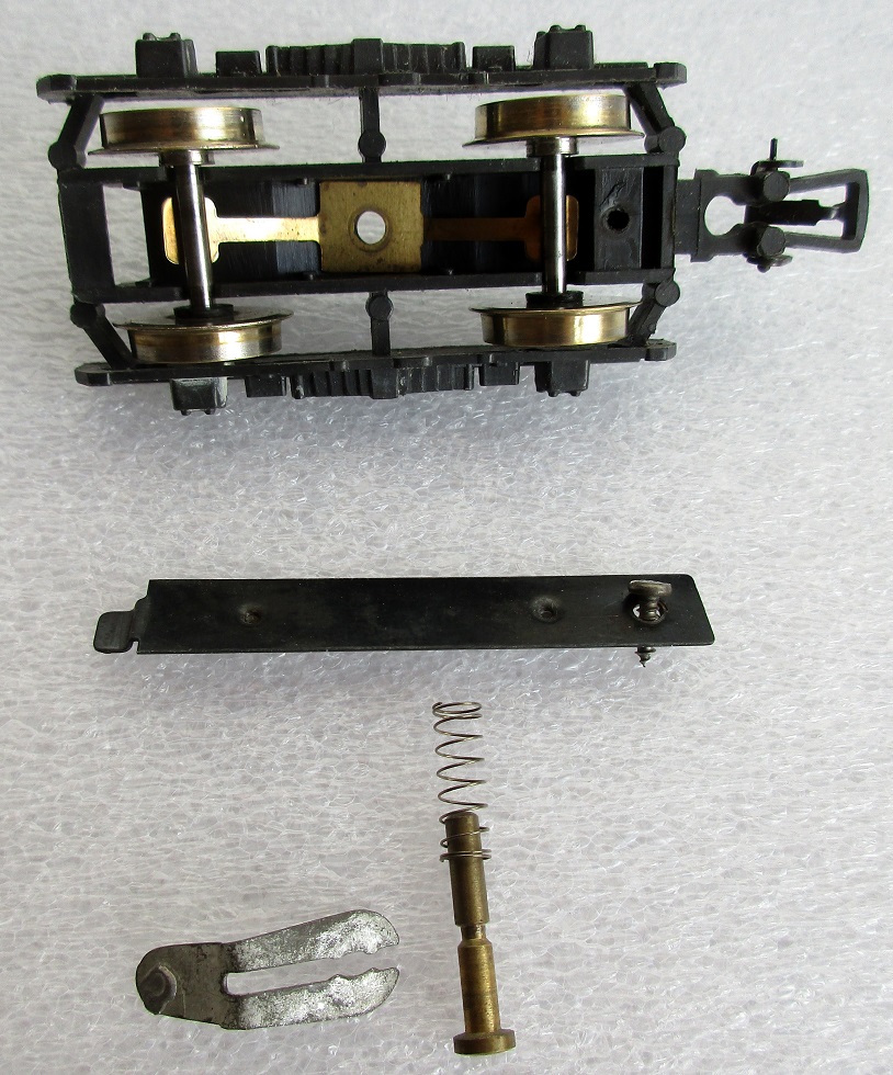

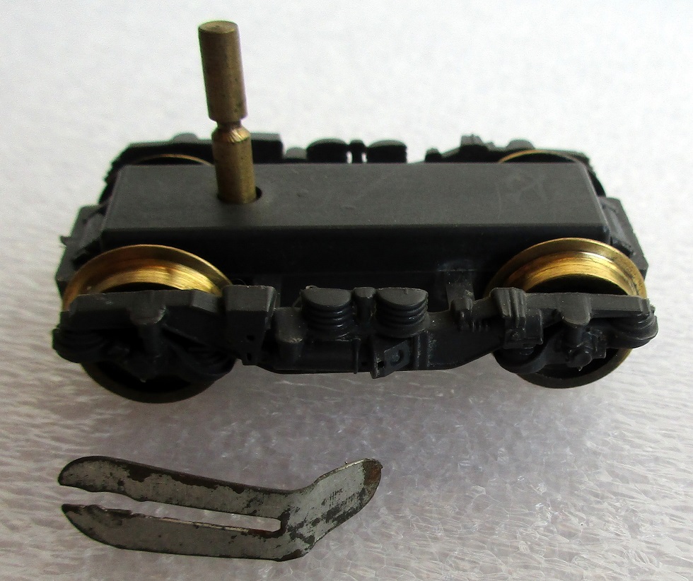

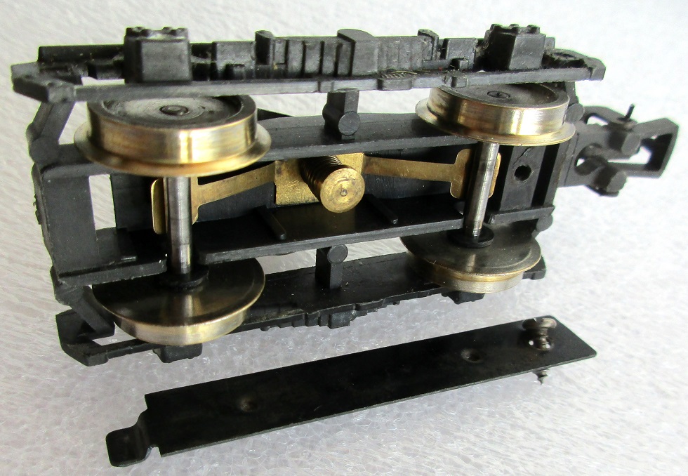

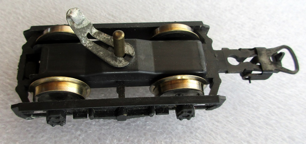

J'ai ressorti ces vieilles reliques d'un vieux carton :
Cordialement,

Merci pour toutes vos réponses, j'y vois plus clair.
Finalement, je n'ai pas le ressort mais ça peut se trouver.
Je vais pouvoir tout fixer correctement.
Merci Dan pour les photos, c'est nickel
