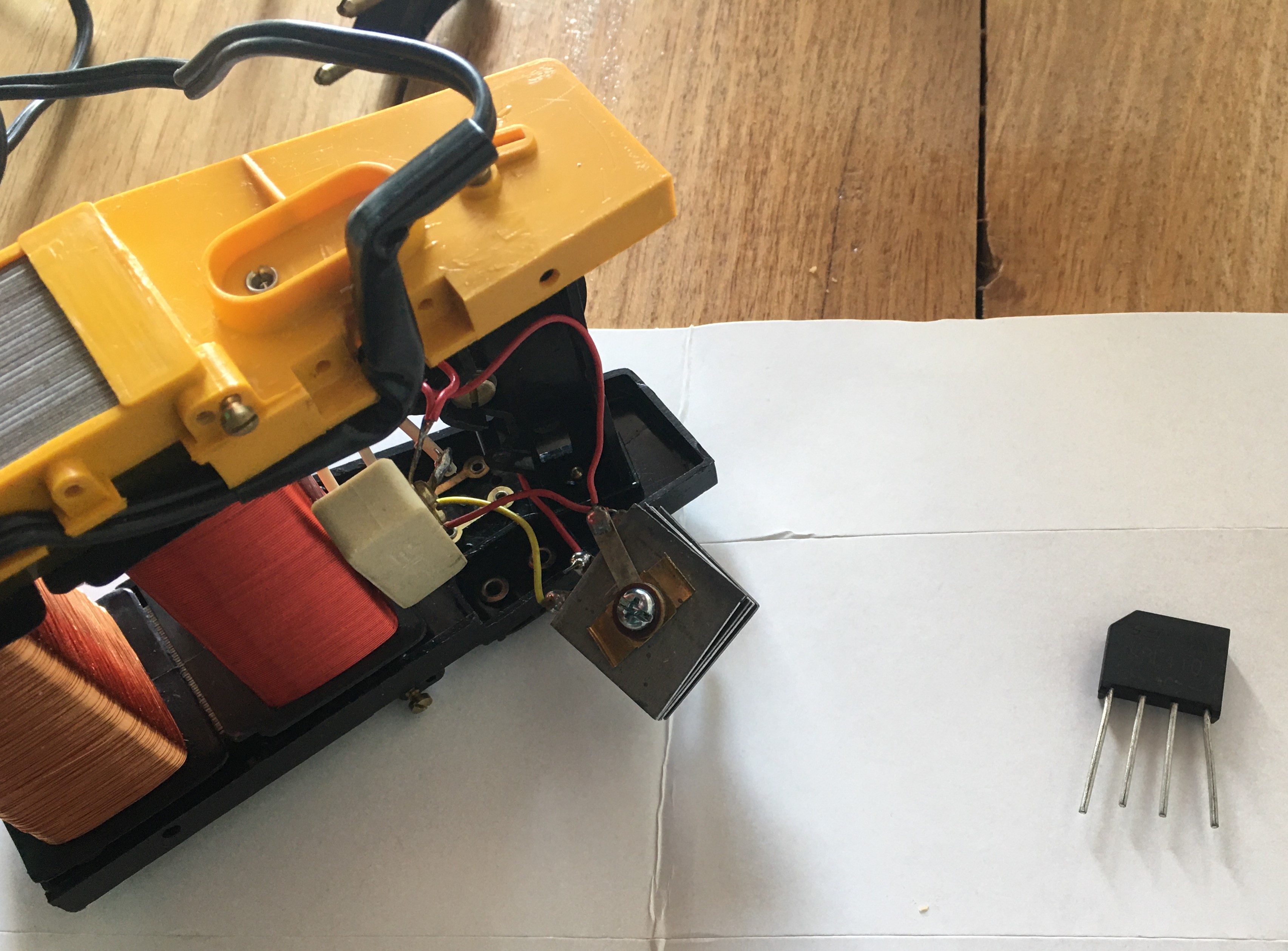

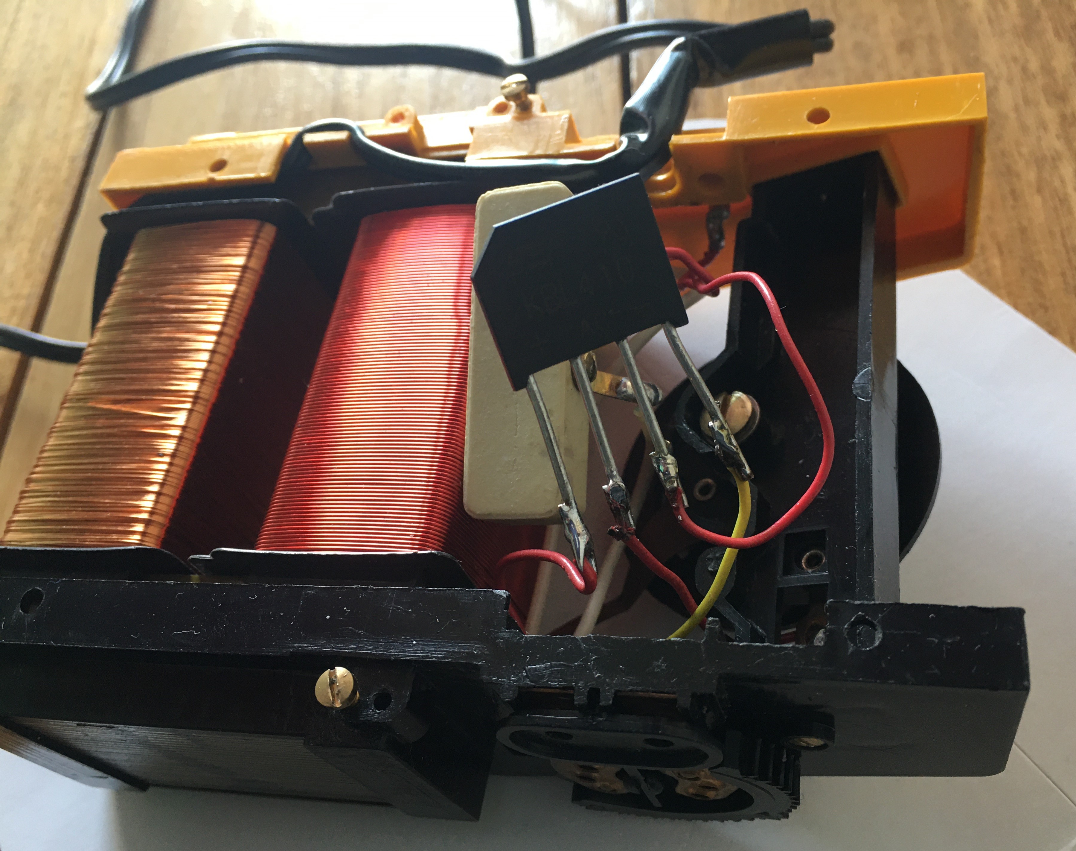

J'ai osé ouvrir le transformateur ... foutu pour foutu ... et là j'ai découvert que c'est le pont de diode Fagor qui etait cassé ... quelqu'un aurait il des informations photos pour savoir comment le remonter ?
en parrallele j'ai commandé un pont de diode moderne !!
Merci

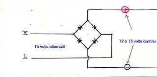

Bonsoir Blek
blek a écrit: ... quelqu'un aurait il des informations photos pour savoir comment le remonter ?
A la sortie du transfo les 2 bornes repérées ~ ou AC et les 2 bornes de sortie du Pont de diodes + &- sur ton inverseur
Désolé j'ai pas de photo du transfo à t'envoyer seulement du pont de diode

Aprés démontage, c'est le pont de diode au selenium qui est cuit !!! cuicui ...
Je vais le changer mais faut que mon noble postier, puisse passer ...
