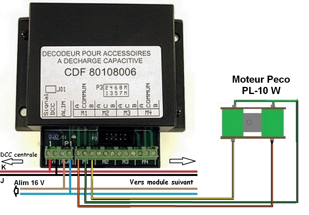

Merci de ton retour, à époque ou j'ai acheté mes moteurs en...2010 et 2011 J'avais choisi sur conseil de Mr Thomas de chez CDF des PL10W (donc l'ancêtre des PL1000) et il est vrai que les moteurs sous table (hormis l'esthétique plus jolis que ceux sur le plateau) sont plus puissants et en plus avec les décodeurs à décharges capacitives de chez CDF c'est TOP...
Je les alimentent en 16 V a partir d'un transfo Conrad voici le schéma :
