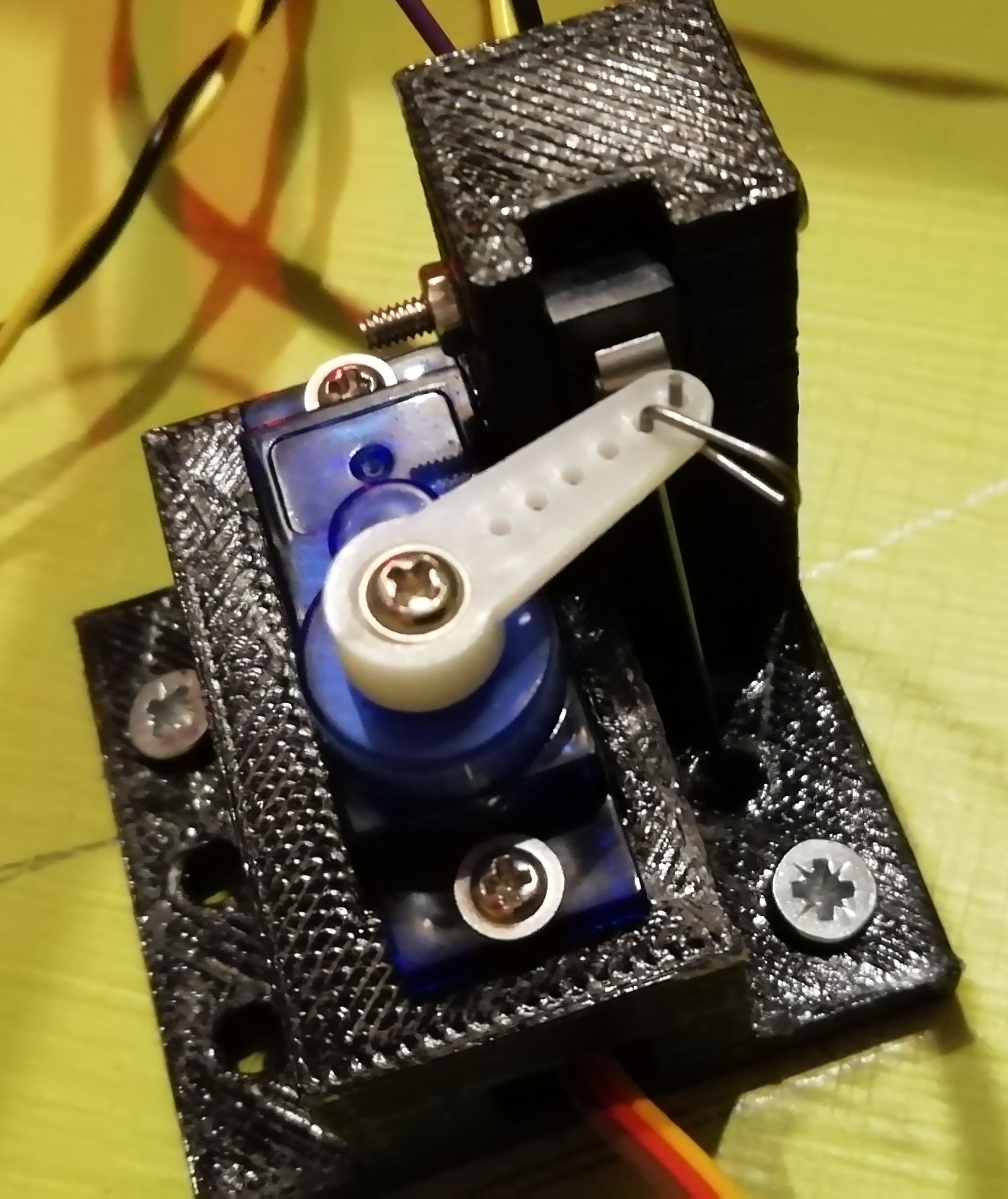

Ayant déjà motorisé des aiguillage en HO par moteur lent (Tortoise, servo, MTP, ...), j'ai bien sur fait l'erreur de retiré le ressort de mes aiguillages HOe.
Sans les ressorts, j'ai un mauvais contact des lames mobile sur le rail fixe.
J'ai bien gardé les ressorts mais je ne me vois pas les remettre (démontage des rails et aiguilles du module, démontage de la partie ressort des aiguillages ...). Pour la même raison, je n'envisage pas d'effectuer la coupure des rails centraux car cela m’obligerait aussi à tout démonter pour refaire les pontage sous les rails.
Je vais évaluer les 2 solutions suivantes:
- utilisation d'un deuxième switch par aiguillage, utiliser en interrupteur au lieu d'inverseur.
- remplacement switch par un relais commuté quand les parties mobiles sont au centre et qu'elles ne touchent aucun rail. Mais j'ai un doute sur la "répétabilité" du mouvement ?
@Burlington: Pour l'instant, je ne vois pas de moyen de régler séparément la position de switch par rapport à l'aiguillage.
Pour la commande de l'aiguille, j'utilise une corde à piano "souple" qui "encaisse" un déplacement (éventuellement) trop long du bras du servo, sans fatiguer celui-ci. Il faudrait trouver un moyen d'avoir aussi un raccord mécanique souple entre le bras du servo et le levier du micro-switch.
Je vous met une photo de mon support de servo:
PhilHO95

Bon c'est fait: j'ai ajouté une extension avec 10 relais (2 par aiguillages) à mon module ARDUINO qui commande les servomoteurs pour les 5 aiguilles de mon petit module HOe: Je désactive le contact avant de commencer à bouger l'aiguillage. Une fois que les lames sont arrivées à leur position finale, je remet le contact sur le bon rail.
Plus de court-circuit intermittent :cool:
Ca roule impeccablement. La loco passe tous les aiguillages sans s’arrêter :D ... enfin sauf si il elle butte contre le bout de corde à piano qui dépasse de trop :cry:
