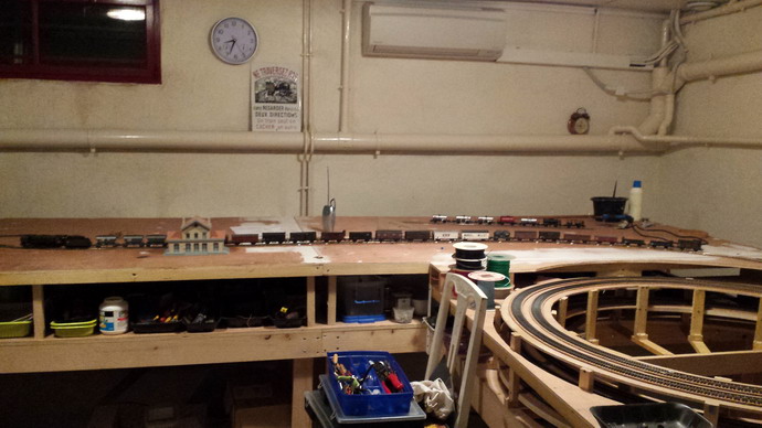

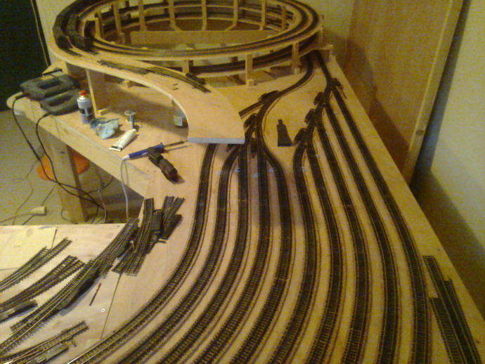

Données pour la structure de la menuiserie de mon réseau:
niveau 0 (gare cachée):
Cadre en bois section 92x28. Contreplaqué de 16 mm. Poteaux 56x70
Niveau +210
Cadre en bois 38x25 et CP 8 mm
Raidisseurs et pieds 30x30
Les plateaux supérieurs peuvent se soulever avant pose de la voie; les plateaux de la gare voyageur et marchandise voie posée
Hélicoïdale en CP de 8 et 6mm, chandelles 30x15
Hauteur niveau supérieur 910 mmm

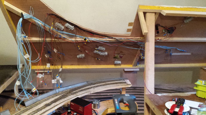

J'ai encore du boulot. C'est en plan depuis le confinement, ayant préférer m'attaquer au matériel roulant . Je termine ma rame d'express nord et je réattaque...le pb c'est que la partie gares (GV et GM) va interrompe la circulation pendant des mois. (équipement des moteurs d'aiguillages et signaux mécaniques sous table)
