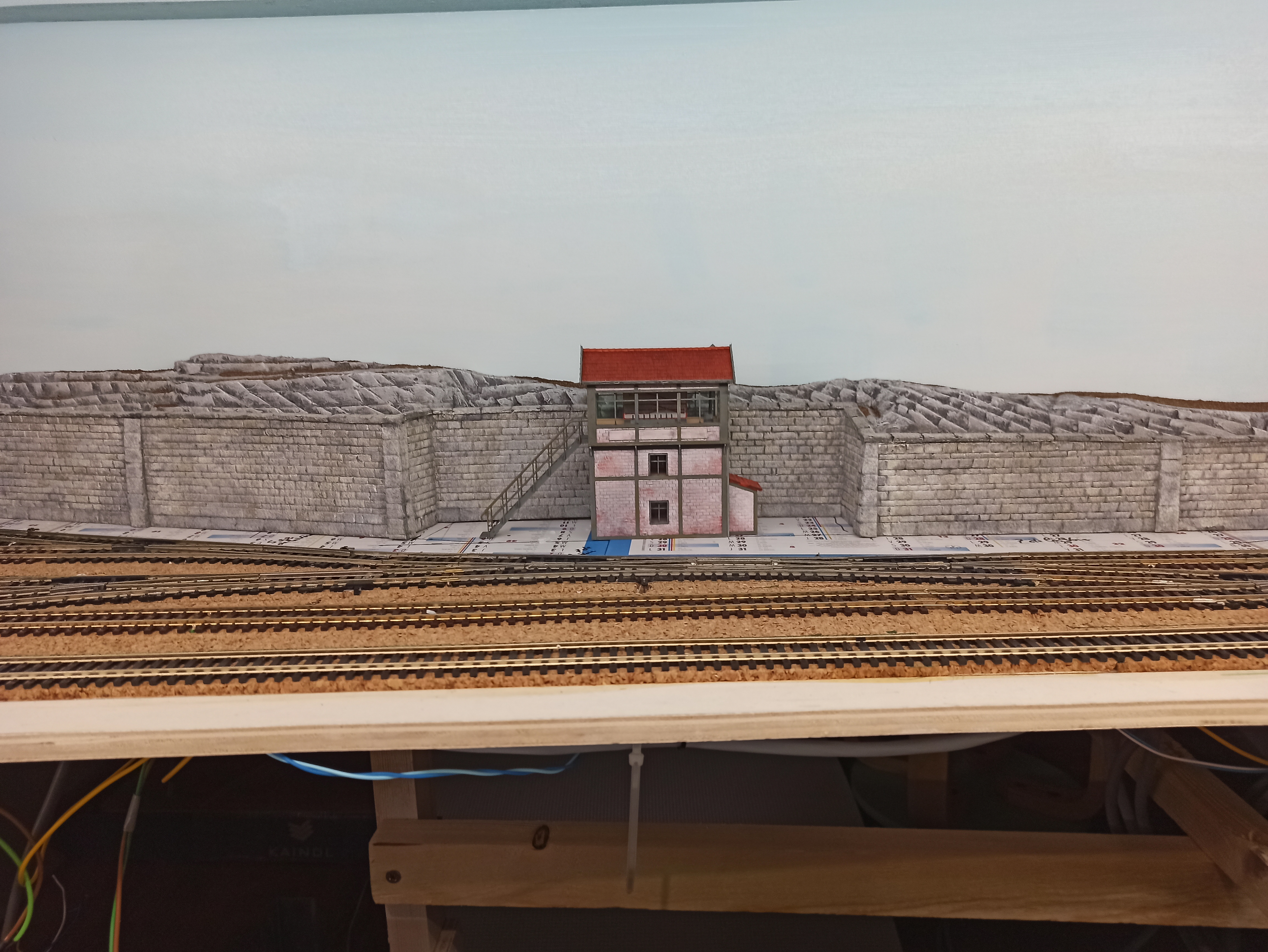

perso , les murs de soutainements sont en carton plume et gravés a la main......
c est long a faire , sinon il existe des rouleaux de gravure.
l avantage, le cout est ridicule , par contre ça prend du temps.............

C'est magnifique! Bon, du temps, j'en ai....Comment tu fais la gravure ? A la pointe à tracer ?

merci mais magnifique est un grand mot , je dirai résultat correct ;)
oui tout simplement gravure avec une pointe a tracer

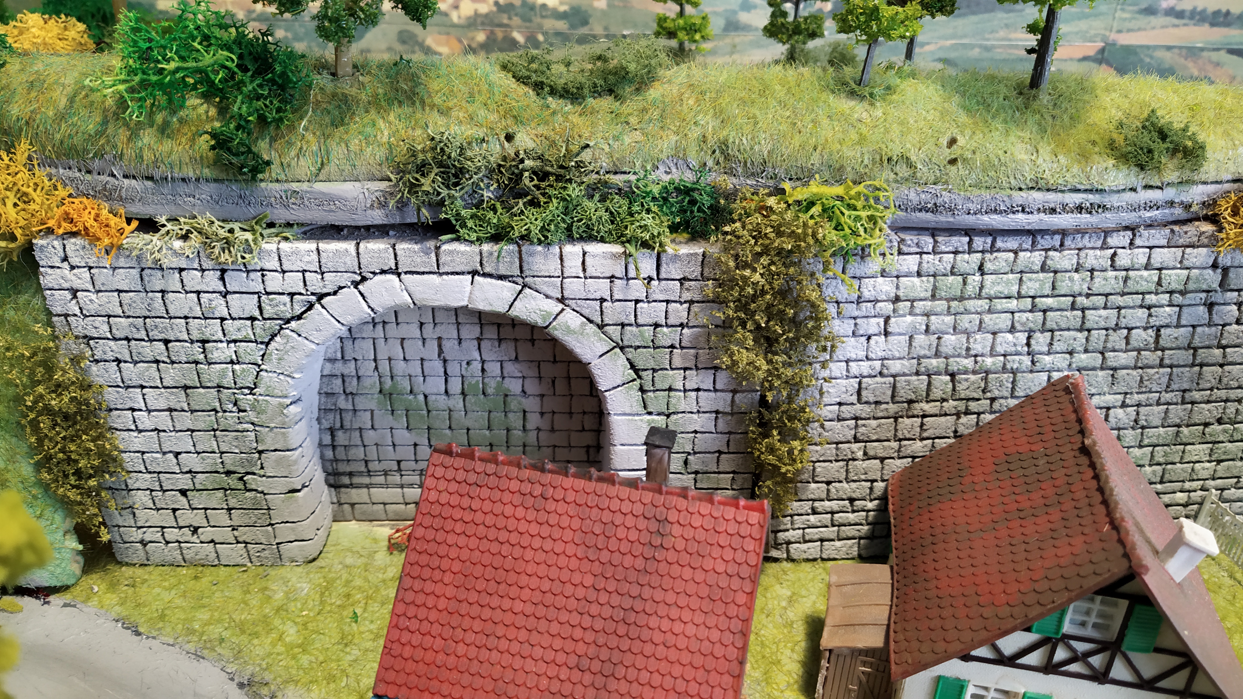

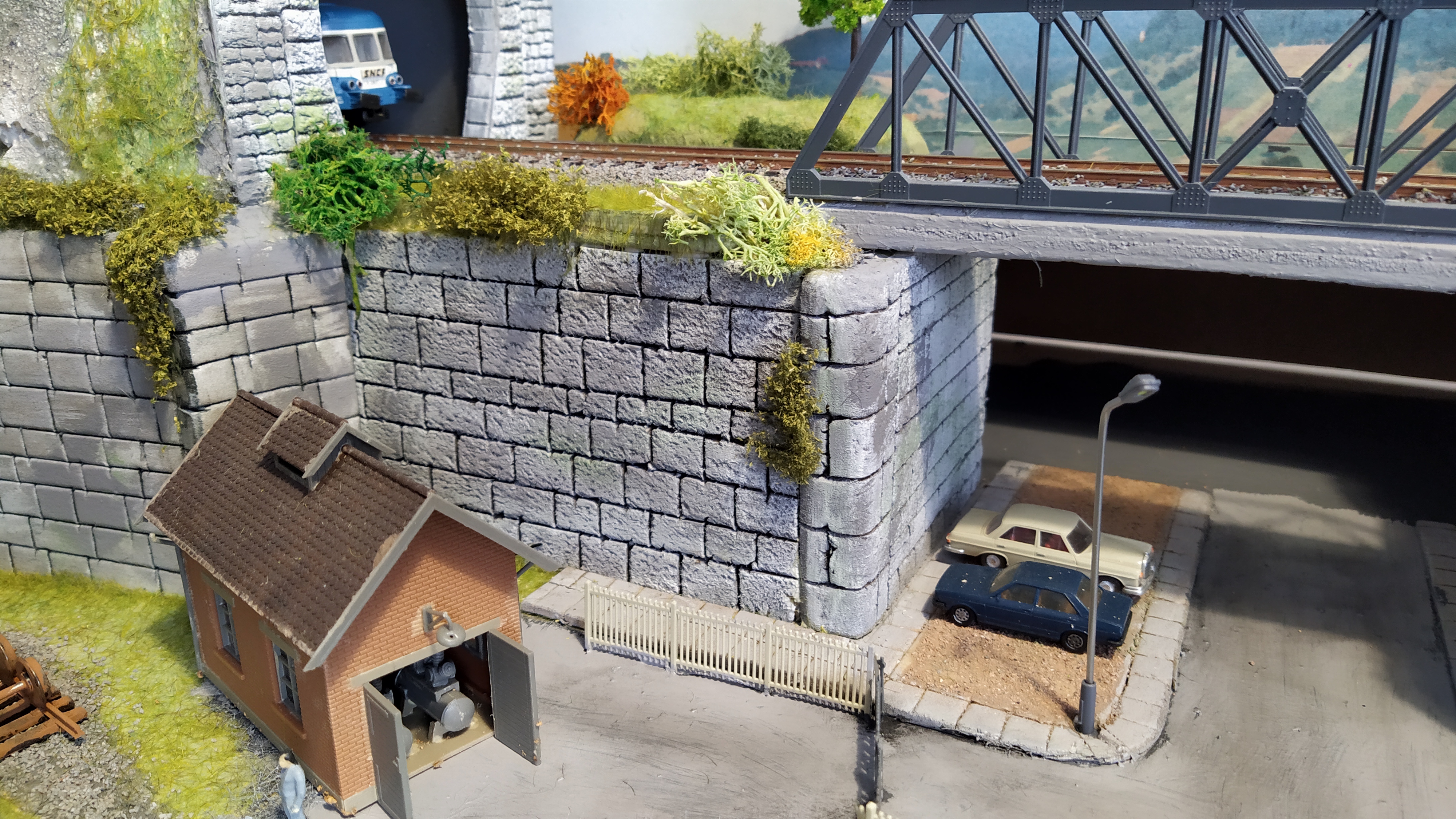

Je ne suis pas (et de loin :)) un pro du décor, mais voici deux exemples de murs en pierre, rapidement réalisés, et d'un prix dérisoire :
J'utilise du polystyrène extrudé (pas l'expansé plus fragile et qui met des billes partout :D) ou du Dépron, avec pratiquement la même technique que Tarmot.
Je trace les joints avec la lame d'un scalpel ou d'un cutter.
Je repasse dans ces joints avec un tournevis pour marquer et agrandir ceux-ci selon l'effet désiré.
Je teinte les joins avec un "jus" très dilué (eau et un peu de colorant noir pour les exemples ci-dessus) et j'essuie de suite la surface.
Je colore les "pierres" avec un pinceau large à poils rigides, en brossant presque à sec plutôt qu'en peignant. Je finis, de la même façon, avec des touches de couleur différentes.

Merci pour ces photos et explications, encore une fois je trouve cette réalisation superbe! Je vais surement tenter cette méthode, il faut que je vois le matériau à utiliser, le polystyrène extrudé se trouve facilement, mais je ne pense pas trouver moins de 20 millimètres d'épaisseur, et je ne dispose pas de cette place dans ma tranchée... :roll:
Le Dépron alors, si c'est plus fin, je ne connais pas et je vais me renseigner ou trouver cela.

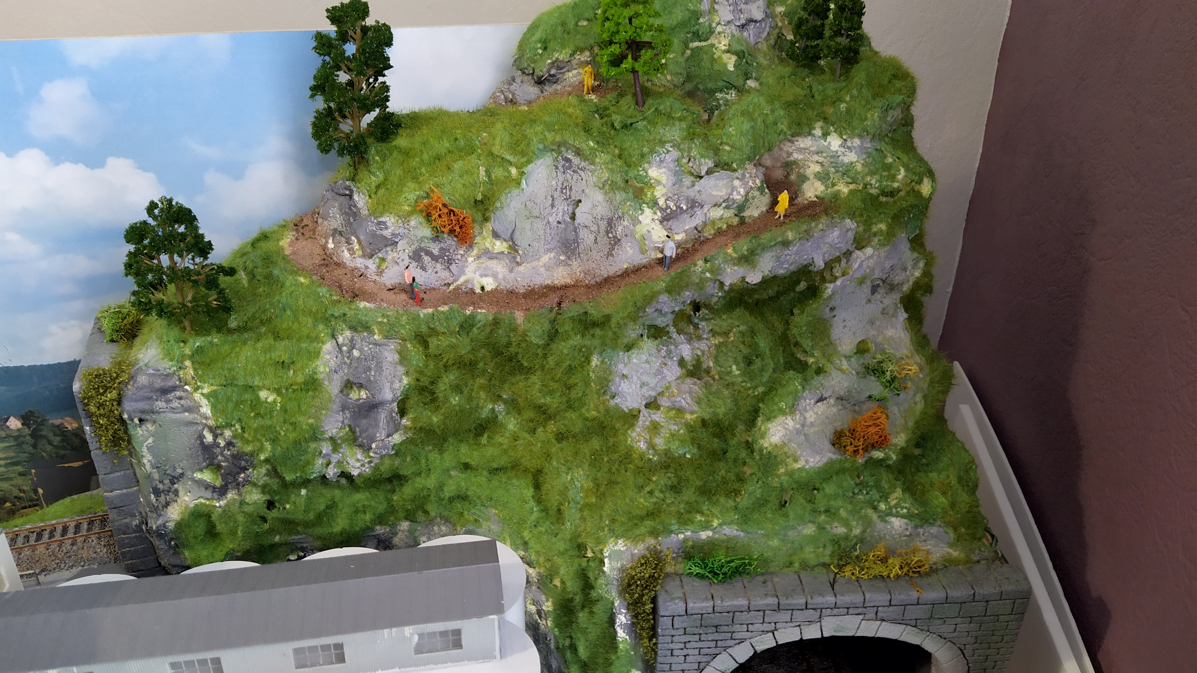

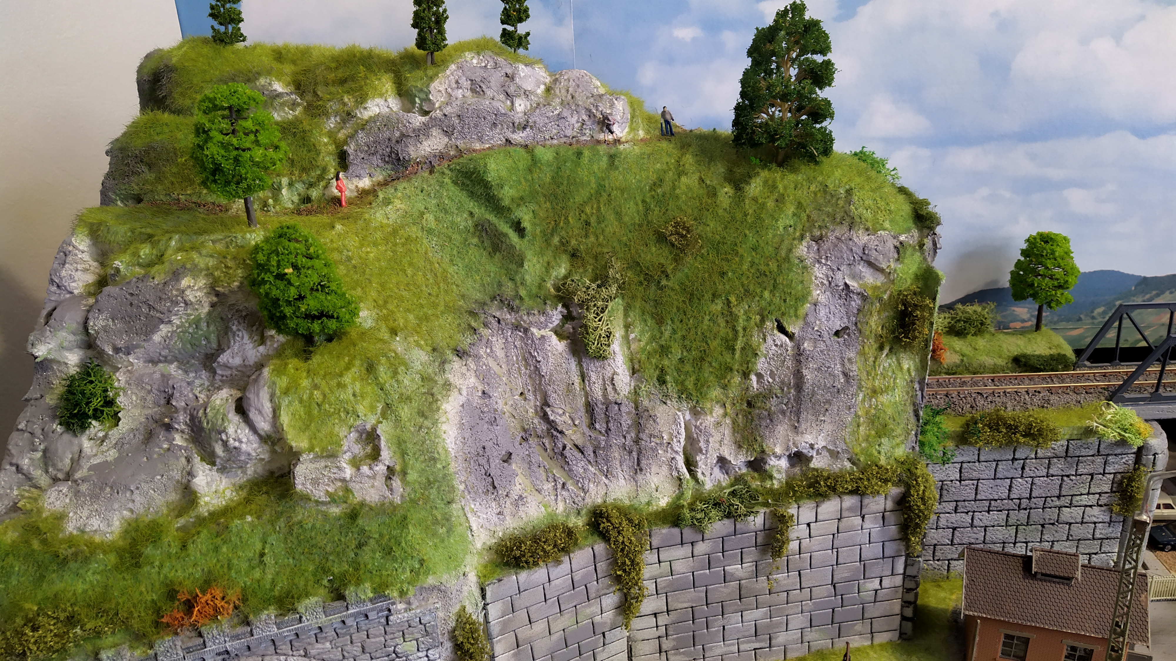

En prolongement de tes murs de soutènement, il y aura peut-être des collines, voire des montagnes :)
Sans rivaliser avec de magnifiques réalisations à base de bandes platrées ou de michpap (comme Didier ;)), lorsque le volume souhaité reste un peu libre, voici deux exemples à la réalisation rapide :
Je réalise une ossature à l'aide de bois, sur laquelle je positionne les entrées de tunnel (fabriquées comme ci-dessus) et je fixe un grillage
Je recouvre le tout à l'aide d'une bombe de mousse expansive en polyuréthane (certes, ce n'est pas toujours évident de prévoir le gonflement :oops:)
Je finalise les formes avec scie, cutter, lime ... avant la déco.
Tu peux aussi empiler des plaques de polystyrène extrudé de diverses tailles.
