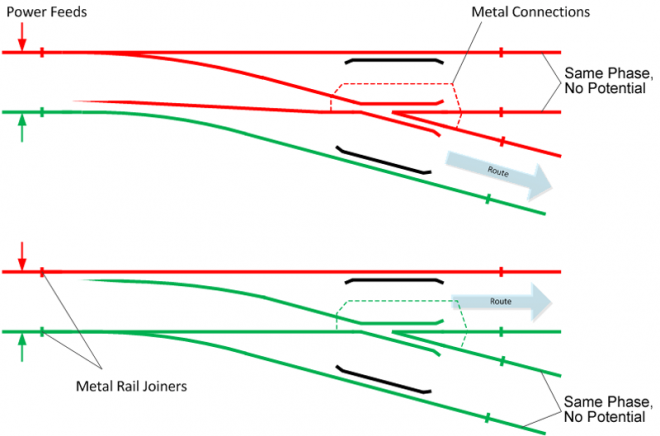

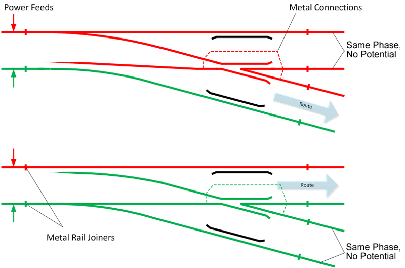

En accord avec le commentaire de Tyrphon ci-dessus. Si je puis me permettre de faire part de ma très modeste expérience d'inconditionnel des aiguillages à coeur alimenté, l'aiguillage présenté en photo quelques messages plus haut ne devrait pas poser de problème, même avec des roues non biseautées, à condition de respecter quelques précautions élémentaires :
-les rails internes des deux voies divergentes devraient être isolés électriquement des rails qui les prolongent sur leurs voies respectives. Encoches ou éclisses isolantes.
-Ensuite, chacun de ces 2 rails devrait être alimenté avec la même polarité, que l'on changera avec l'orientation des aiguilles. Un même interrupteur (ou connexion "navette" sur le moteur d'aiguillage, exemple Tortoise) permettra de changer la polarité aussi bien sur les aiguilles que sur le coeur et les rails divergents internes.
En pratique cela en fera un aiguillage de type "power routing", malheureusement sans le coeur alimenté mais on s'en rapproche.
En espérant que ça puisse aider..
