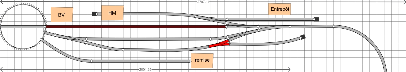

Et si la fameuse longueur devant être rallongée à gauche (appelée tiroir) était remplacée par une plaque en décalant légèrement le BV vers la droite.
Ça permettrait en plus de supprimer l'aiguille, ce qui permettrait à la plaque à la fois le retournement et le changement de voie.
Du coup un vrai pont tournant serait plus "joli" qu’une simple plaque.

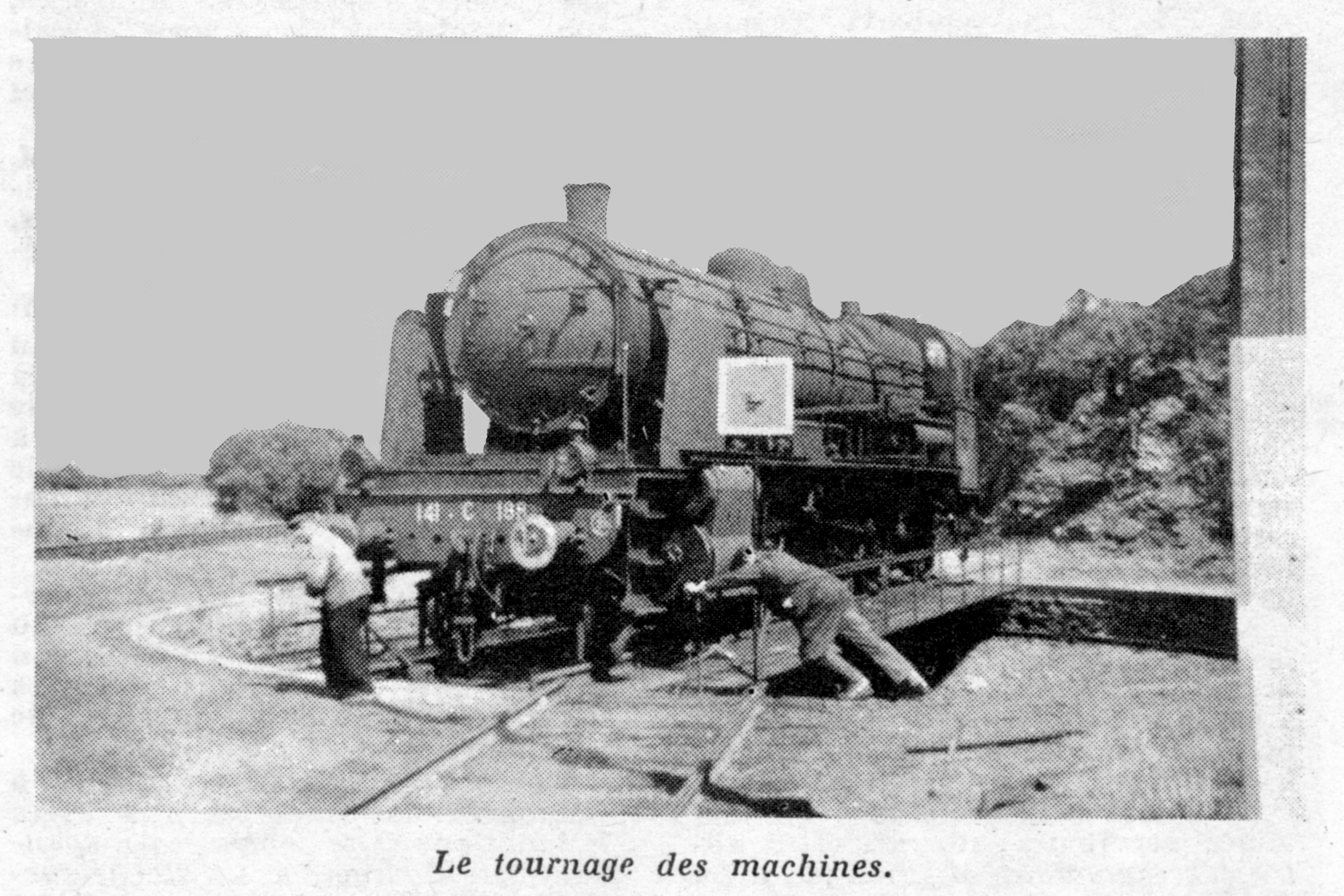

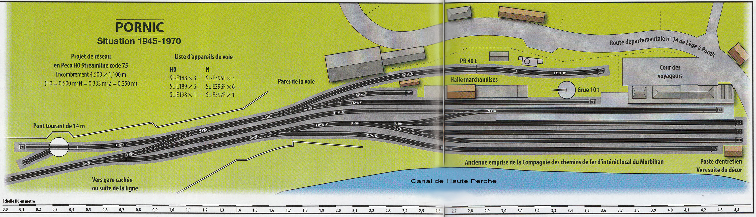

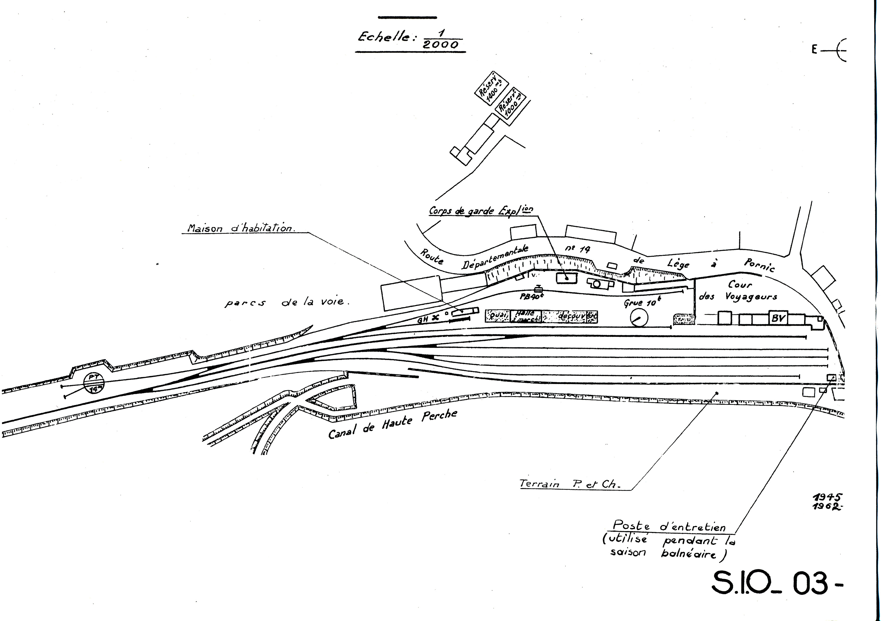

Bonjour Nomos ,
à la gare de Pornic il existait une plaque tournante de 14m
Les locomotives étaient tournées à la main , le tender étant désaccouplé .
En HO : 14m = 16cm
Il doit bien avoir ce type de plaque chez un artisan il me semble :?:
Les photos :
plan de RMF en HO paru lors de mon article sur la gare.
Implantation de la gare avec sa plaque à l' entrée de la gare
Une 141 C retournée par les agents de la gare tender désaccouplé en 1960 ( la vdr )

24 Nov 2021, 20:56
Nonodudu76 a écrit:Et si la fameuse longueur devant être rallongée à gauche (appelée tiroir) était remplacée par une plaque en décalant légèrement le BV vers la droite.
Un truc un peu comme le plan ci-dessous :
A affiner selon les besoins. Chaque carré fait 50mm x 50mm.
L'aiguille rouge est une SLE97
Par contre, la courbe vers la coulisse ne fait que 360mm, ce qui n'est pas beaucoup. Combien avais-tu sur ton plan initial ?

Re: Réseau étagère gare de terminus
24 Nov 2021, 21:08
C'est effectivement une disposition intéressante qui a réellement existé. Elle est quand même très spécifique.
