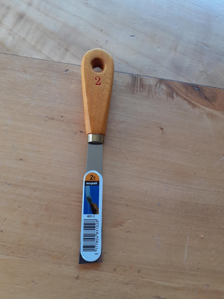

Ca m'est arrivé une fois où la partie mobile est restée collée sur le liège.
J'ai attendu que ce soit bien sec, j'ai fixé l'aiguille avec des vis aux extrémités et au niveau du cœur pour ne pas qu'elle bouge, et j'ai passé délicatement une lame fine de couteau de peintre de 15mm de large bien à plat entre le liège et la partie mobile.
Ca a décollé l'aguille uniquement à cet endroit et toutes les autres traverses de l'aiguille sont restées collées correctement.
Je n'avais plus qu'à enlever les vis pour que le liège retrouve son élasticité.
Ca marche surement aussi avec un couteau fin ou une lame de cutter (attention aux doigts)...

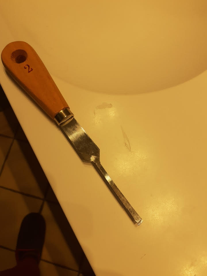

Ce matin, achat de l'outil ad 'hoc..Je n'avais que des couteaux larges dans mon outillage.
Rollang
Messages: 1797
Re: lames de TJD collées après ballastage
Messagepar Rollang
24 Mar 2022, 20:40
Victoire ! ça a fonctionné, merci à tous pour votre aide ! :cool: :applause:
Bon, il a fallu modifier l'outil.... :siffle:
Donc merci aussi à la disqueuse :vieux: :D
