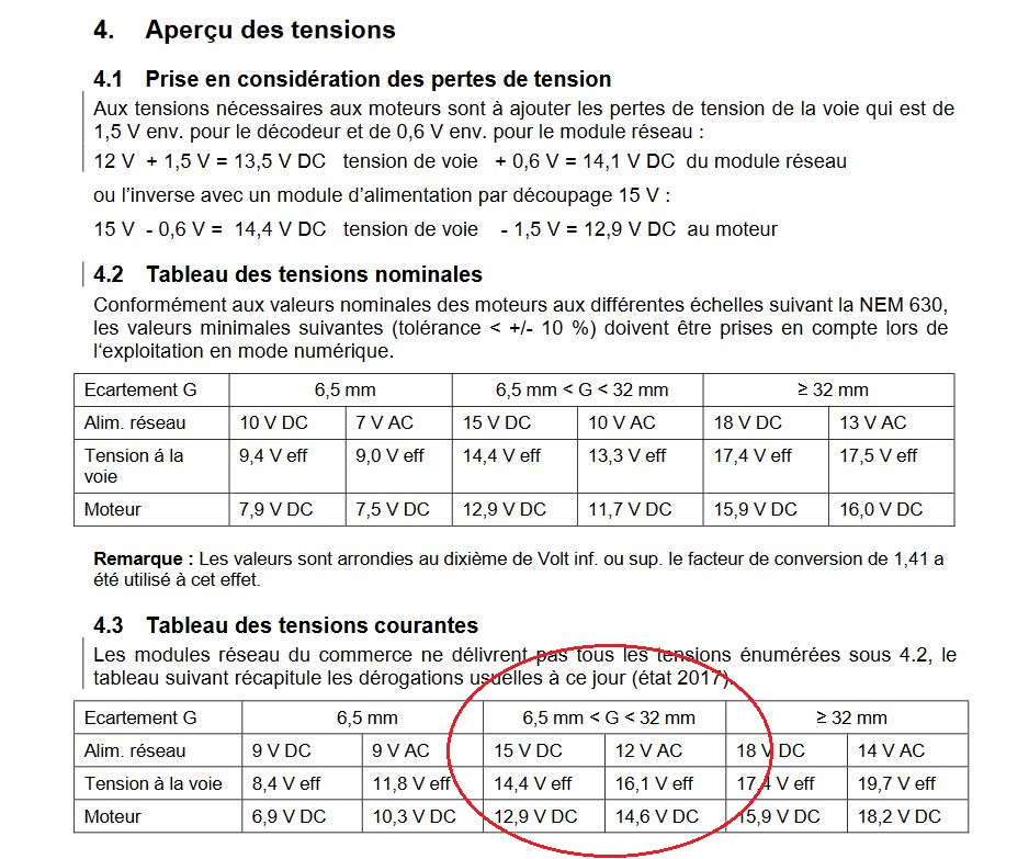

Re: comment faire
07 Nov 2022, 12:28
Je pondérerai la tension alternative dans la voie. Elle est plutôt de l'ordre du 16 volts voir moins.
Extrait de la norme NEM 641
