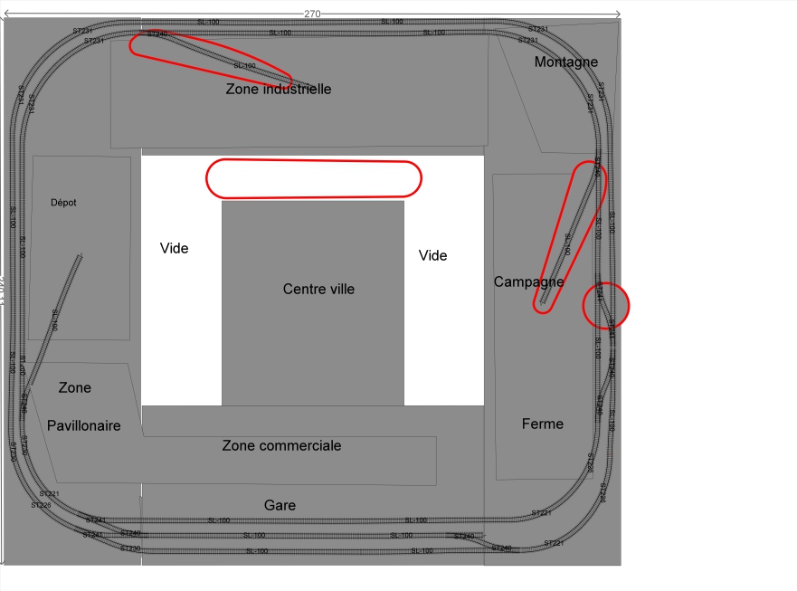

Bonjour Morgan ,
ce qui me gene sur ton plan , ce sont les acces au milieu du plateau . Il faut penser que tu ne pourras
pas atteindre les bords des planches '( a moins de pouvoir passer derriere le réseau) . Mais j'imagine que
le réseau sera calé contre un mur . Il vaut mieux ne pas dépasser 80cm de profondeur .
En plus , il y a 2 "trous d'homme" (les vides) . Ca risque vite d'etre pénible de passer de l'un à l'autre et de se baisser a chaque fois .
Avec ces dimensions , il vaut peut etre mieux partir sur un tour de piece plus étroit (70/80 cm) par coté , et avoir plus de place au milieu pour bouger .
Sur un des bords , tu peux mettre une gare et sur un autre ton dépot
Regarde sur le net , il y a des réseaux réalisés sur de plus petites surfaces que çà et loins d'etre ridicules .

cristof60, mes modules de chaque côté fond 120/60cm et les modules du milieu fond 150/60cm et le module du centre (village?) fait 120/80cm. Pensez vous que c'est bon comme taille?

plutôt d'accord sur le fait de se baisser pour rejoindre les vides.....qui ne va pas être agréable au bout d'un certain temps :vieux:
sans compter l'age ou le gabarit du modéliste....
A voir pour supprimer une partie du décor pour pouvoir relier les trous d'homme ;)
Bonne continuation ;)

Pense à regarder quelle distance il y a dans les coins. Souvent on n'y pense pas, mais une fois les modules en place, on se rend compte que les coins ne sont pas suffisamment accessibles.
cc6532+891 a écrit:A voir pour supprimer une partie du décor pour pouvoir relier les trous d'homme ;)
Ou à minima faire la partie centrale facilement amovible en une ou deux parties, voire sous forme de passerelle.

Morgan61 a écrit:cristof60, mes modules de chaque côté fond 120/60cm et les modules du milieu fond 150/60cm et le module du centre (village?) fait 120/80cm. Pensez vous que c'est bon comme taille?
Merci ;)
Question profondeur , çà me parait bien , mais à ta place je supprimerai la ville au milieu . Tu t'imagine bricoler sur ton réseau ou faire rouler tes trains en devant passer d'un trou d'homme à l'autre ?
Tu peux aussi envisager un réseau avec une entrée centrale (en forme de U) Beaucoup plus pratique d'acces .

Voilà les quelques changement effectué selon vos différents conseils, n'hésitez pas à me dire si j'ai bien compris vos conseils.
Je rajouterai peut être un aiguillage dans la ligne droite de la zone industriel.

vu l encombrement de ton réseau , tu n as pas moyen de faire un réseau tour de pièce.....

Perso, avant de jeter des voies sur un plan, je regarderai comment est faite une gare, un EP ou une annexe traction dans la réalité. Il y a plein d'ouvrages sur les sujets.
Par exemple une bretelle (aiguillages de passage d'une voie à l'autre) ne est pas en pleine voie dans la nature.
D'autre part, je pense qu'il y a moyen de faire un tracé plus harmonieux que 4 quarts de cercle et 4 lignes droites.
Bref, il faut regarder la réalité et les "beaux" réseaux avant de se lancer tête baissée

BURLINGTON a écrit:Bref, il faut regarder la réalité et les "beaux" réseaux avant de se lancer tête baissée
Oui, il y a du potentiel avec l'espace disponible avec d'autres formes qu'un simple tour (E par exemple)
