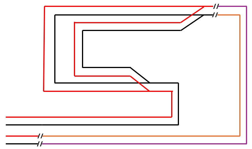

Pour la partie basse, tu as deux solutions en sachant que dans tous les cas la section de retournement doit pouvoir contenir le train le plus long.
Pour l'isolation des sections de retournement, il est impératif d'isoler les deux rails aux deux extrémités puisque la polarité va se retrouver en opposition.
Pour les autres sections, comme tu en es au début, il serait bien de prévoir le cantonnement au cas où le virus te contaminerait et que tu voudrais faire évoluer ton réseau. Cela t'éviterait de devoir faire les modifications à postériori, ce qui est toujours plus compliqué. Il te suffit simplement d'effectuer les coupures, même si tu connectes le tout sur le même feeder pour l'instant, mais il faut quand même prévoir la séparation future.
Pour l'inversion de polarité, tu n'as pas indiqué comment tu veux faire la gestion de ton réseau (manuel, automatique, logiciel PC). Le plus simple et le moins cher, mais manuel, est un double inverseur (interrupteur ou relais). Si non en automatique, tu peux trouver des modules pour boucle de retournement.

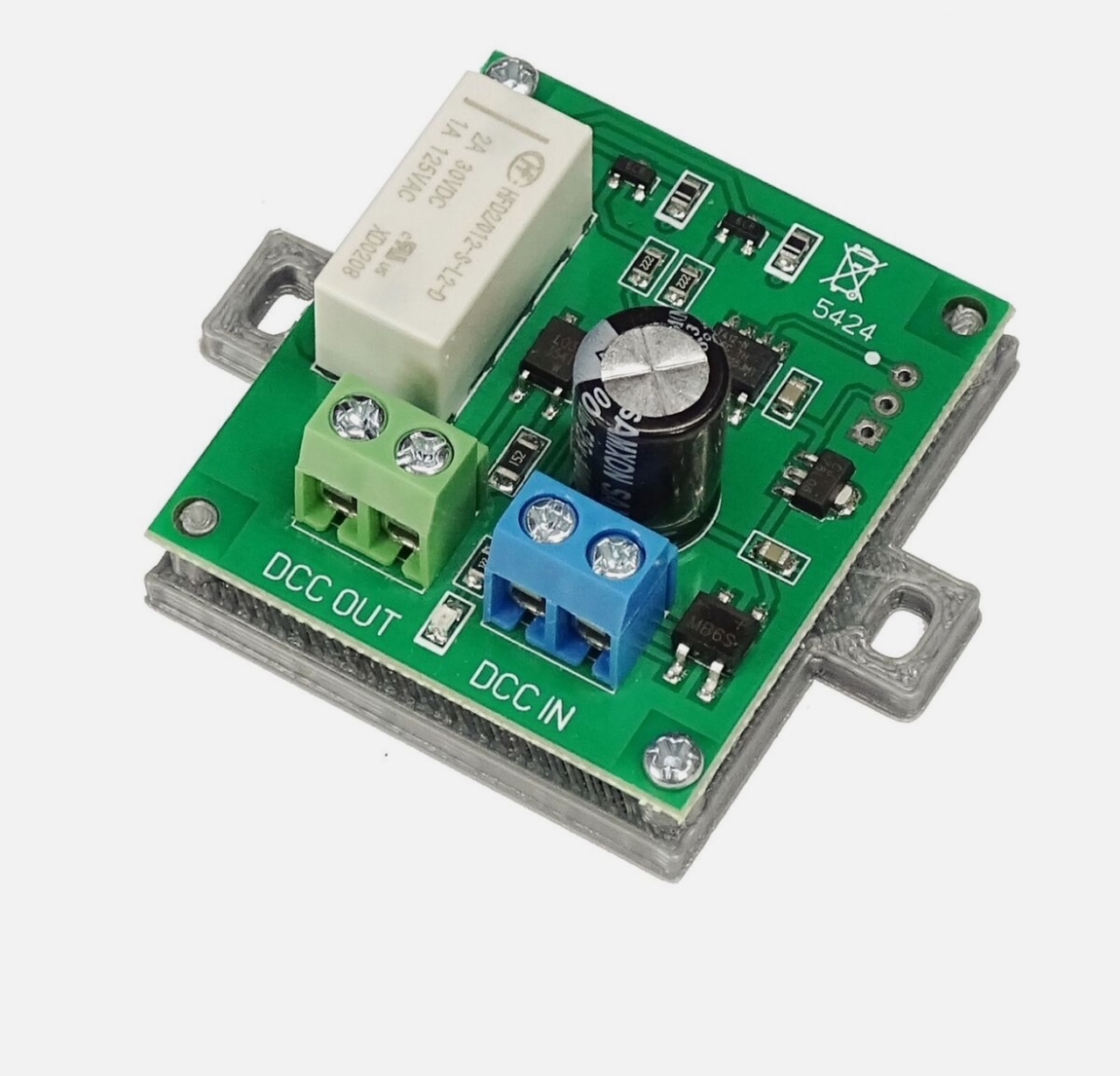

Je fais remonter ce post aujourd’hui car ayant de nouveau trouvé du temps pour m’occuper de mon réseau, j’ai commandé des modules de retournement par détection de court-circuit.
Une fois le câblage réalisé, le module prend comme alimentation d’entrée la partie droite de la ligne droite et en sortie est raccordé au la voie isolée.
Le problème est que lors de l’entrée par la droite il n’y a aucun soucis. Mais lorsque la loco sort par la gauche, la centrale se met en court circuit.
J’ai essayé avec un second module mais le problème ne semble pas venir de ces derniers.
Avez vous une idée quant à mon installation ?

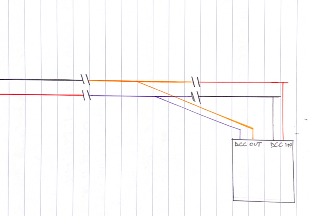

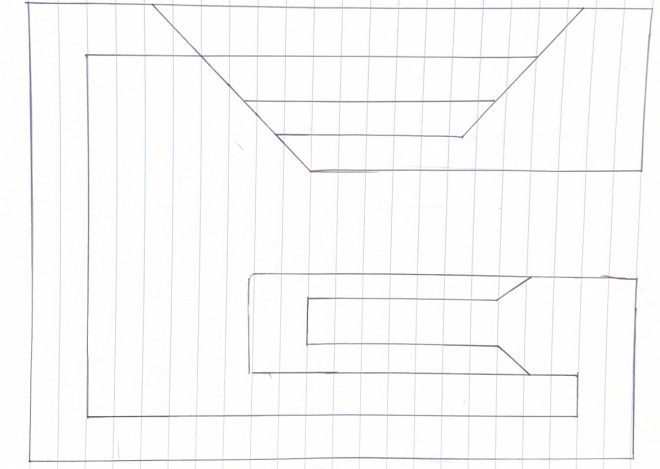

Je joins donc un schéma un peu plus détaillé de la portion de voie isolée. Il s'agit de la ligne droite de sortie de ma boucle de retournement (cf. deuxième schéma).
Concernant le module de retournement, j'ai opté pour un modèle fonctionnant par détection de court-circuit. Après avoir consulté plusieurs avis, les retours étaient très positifs.
Cependant, malgré ce module, ma centrale se met en court-circuit lorsque la locomotive sort de la portion de voie isolée. Dans un sens, la loco entre sans problème, mais dès qu'elle sort : court-circuit. Si j'inverse les fils sur la borne DCC OUT, le problème s'inverse : la locomotive entre correctement par le côté auparavant problématique, mais provoque un court-circuit à la sortie.
Ma centrale z21 Start étant d'occasion, j'ai vérifié les réglages via le logiciel z21 Maintenance Tool, en particulier le délai accordé au court-circuit. Celui-ci est toujours configuré sur "normal". Je suis donc un peu perdu face à cette situation.

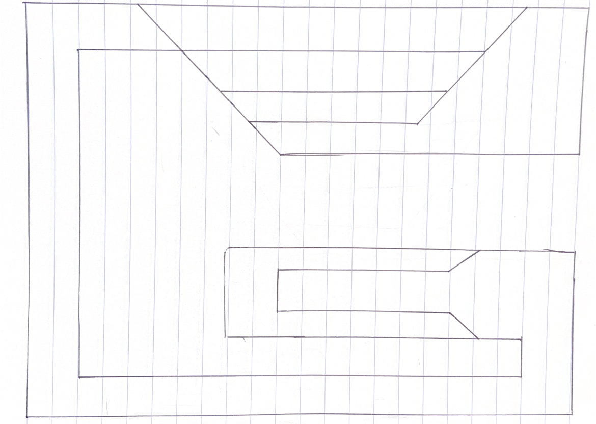

Je viens de relire le post depuis le début, Tu n'as donné que des schémas partiels de ton réseau en disant que tu avais une boucle de retournement.
Es-tu certain que tu en as ?
Ton circuit ne serait-il pas plutôt en os de chien ?
Si c'est le cas, il y aurait uniquement un problème entre les 3 voies supérieures et la voie inférieure de la gare cachée.
Jean-Paul

Messagepar TeeWoine
06 Déc 2024, 12:43
PaulXpress a écrit:Bonjour,
J'ai retracé au complet le réseau, partie haute et basse. Effectivement le réseau peut être considéré de la forme os de chien mais de ce que j'en comprends, il y a tout de même un problème de court circuit à un moment
J'essaye de reprendre le problème à zéro voir si je ne me suis pas compliqué la tache de mon coté..
TeeWoine
Messages: 33
Enregistré le: 24 Avr 2023, 17:20
Re: Interrogation câblage réseau digital
Messagepar vdm
06 Déc 2024, 13:19
La boucle de retournement est au dessus du dessin et pas en dessous.

Messagepar TeeWoine
06 Déc 2024, 14:32
Je peux donc avoir uniquement la portion de la boucle du dessus d’isolé et tout le reste non ?

Messagepar PaulXpress
06 Déc 2024, 15:02

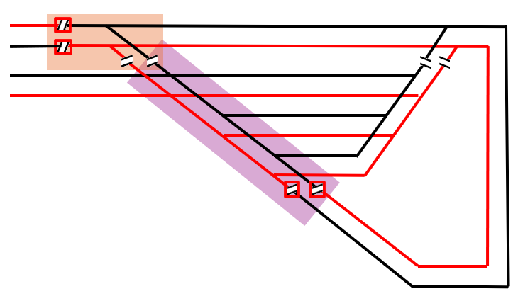

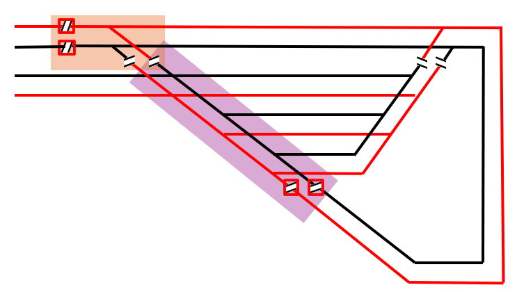

C'est effectivement un os de chien, le court-circuit provient de la voie supérieure de la gare cachée, il faut donc l'isoler et y connecter le module de boucle.
Deux zones sont litigieuses (en orange et violet), il faut que ces zones soient capables d'accueillir le train le plus long. Ce qui est possible en faisant les coupures (encadré en rouge) suffisamment loin des aiguillages, mais cela dépend des dimensions de ton réseau et de ton train le plus long.
