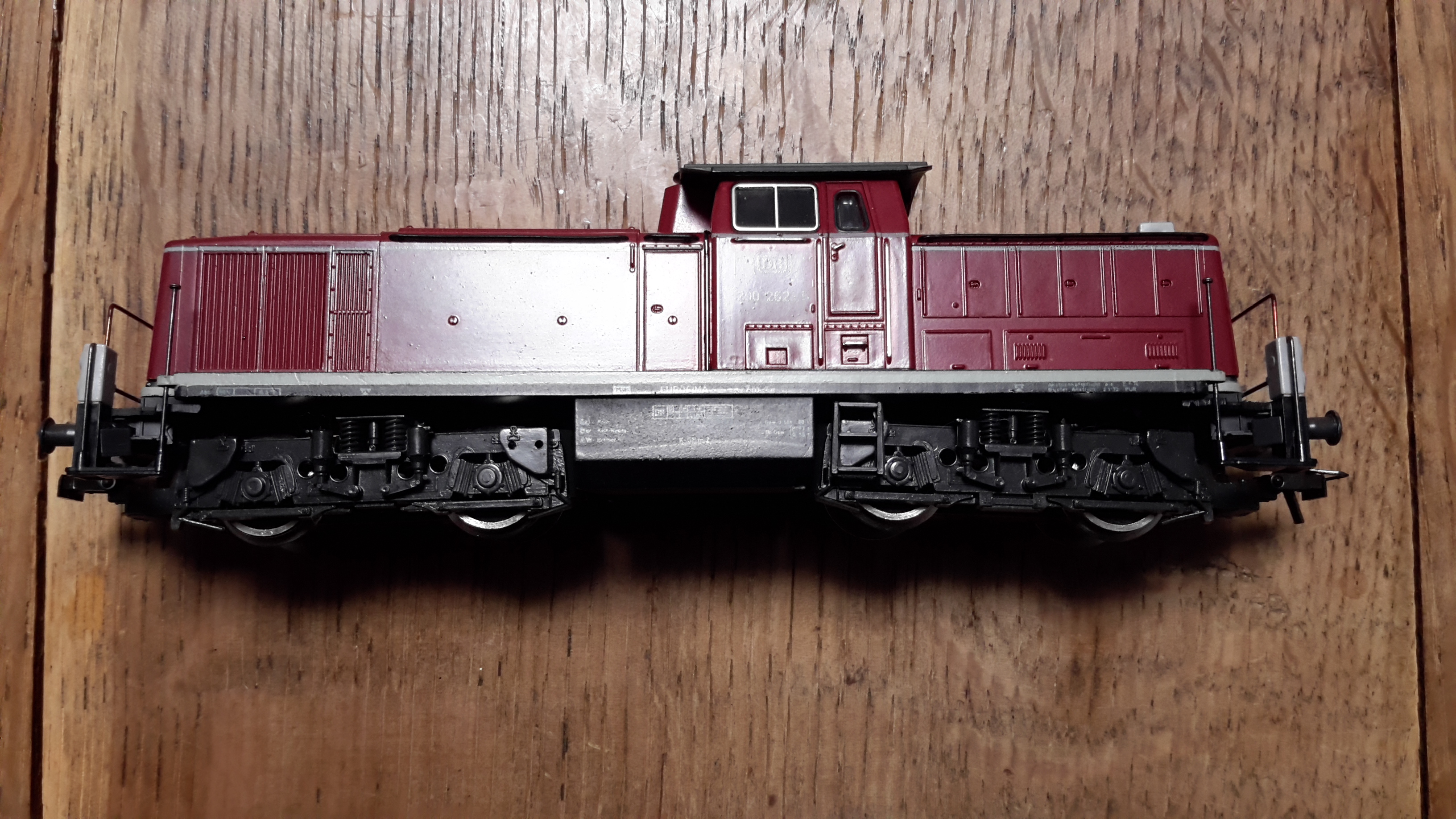

Et aussi je n'arrive pas à démonter cette locomotion. ..une idée
merci d'avance

jai toujour pas reussi a demonter ma loco roco ci dessus,jai presser les cotés de la cabine mais rien ne bouge je voudrais pas la cassée :shock:

Sur une machine similaire il faut retirer le toit de la cabine en pressant sur les bords, il y a un rebord de chaque coté qui le fixe à la cabine.
https://www.roco.cc/static/frontend/Casisoft/Roco/de_DE/doc/AN/1/DE/8052565920.pdf
