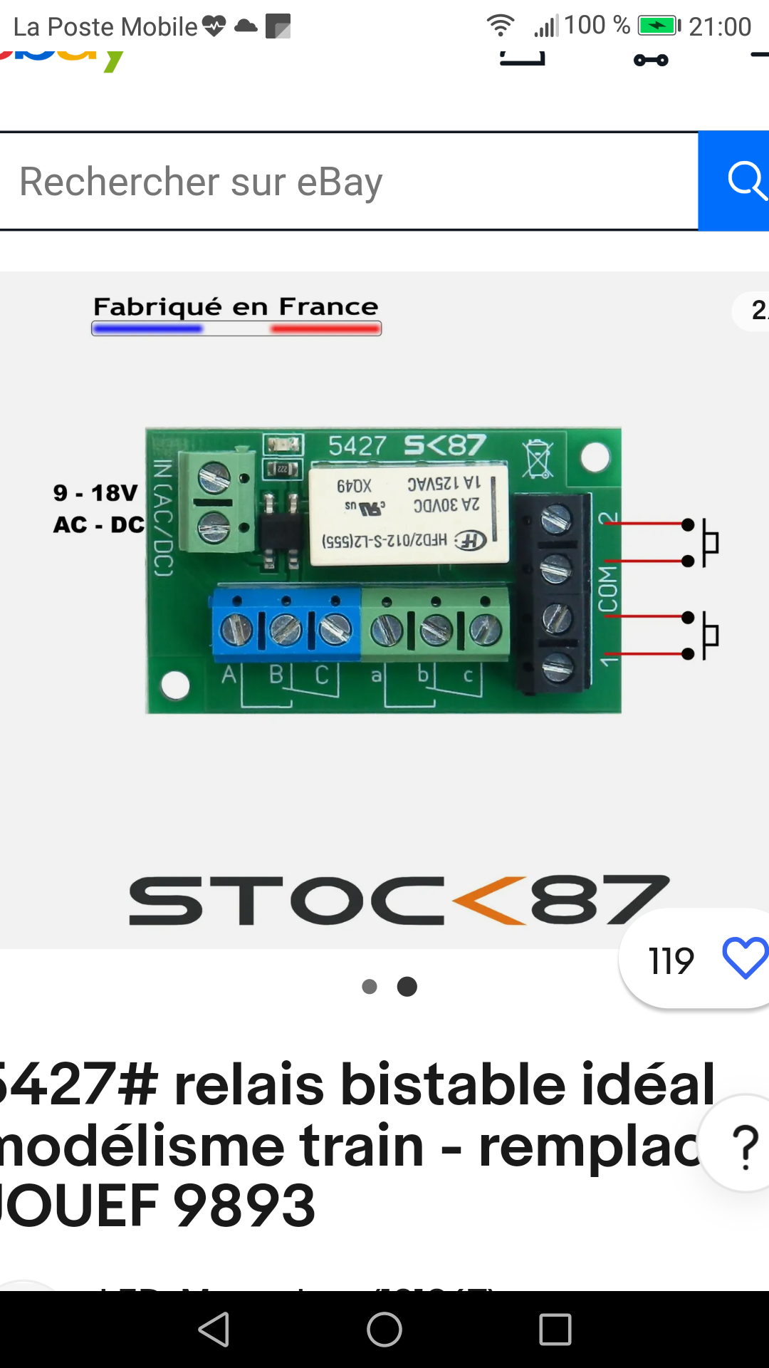

Rebonjour jean claude
Juste une dernière question.
Effectivement le relais bistable jouef est nettement moins cher.
Peux tu me préciser comment le connecter?
Peut-être un dernier schéma de ta part à partir de la photo ci-jointe ,serait top ?
Encore merci pour tous les renseignements fournis
Bonne soirée
Michel

Messagepar vdm
29 Mar 2024, 06:37
A gauche l' alimentation, à droite les contacts de bouton poussoir, en bas les deux inverseurs, entrée en C et sorties en A et B

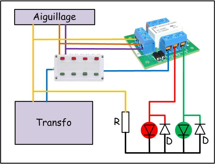

Bonjour Michel,
La platine relais que tu proposes, et que te décrit vdm (désolé, je ne connais pas ton prénom :) ) est à alimenter et sa commande se fait par boutons poussoirs.
Pour ta commande par impulsions avec le boitier Marklin, tu peux utiliser la version 9033AP (ou équivalent), ce qui donnerait le schéma suivant :
Jean-Claude

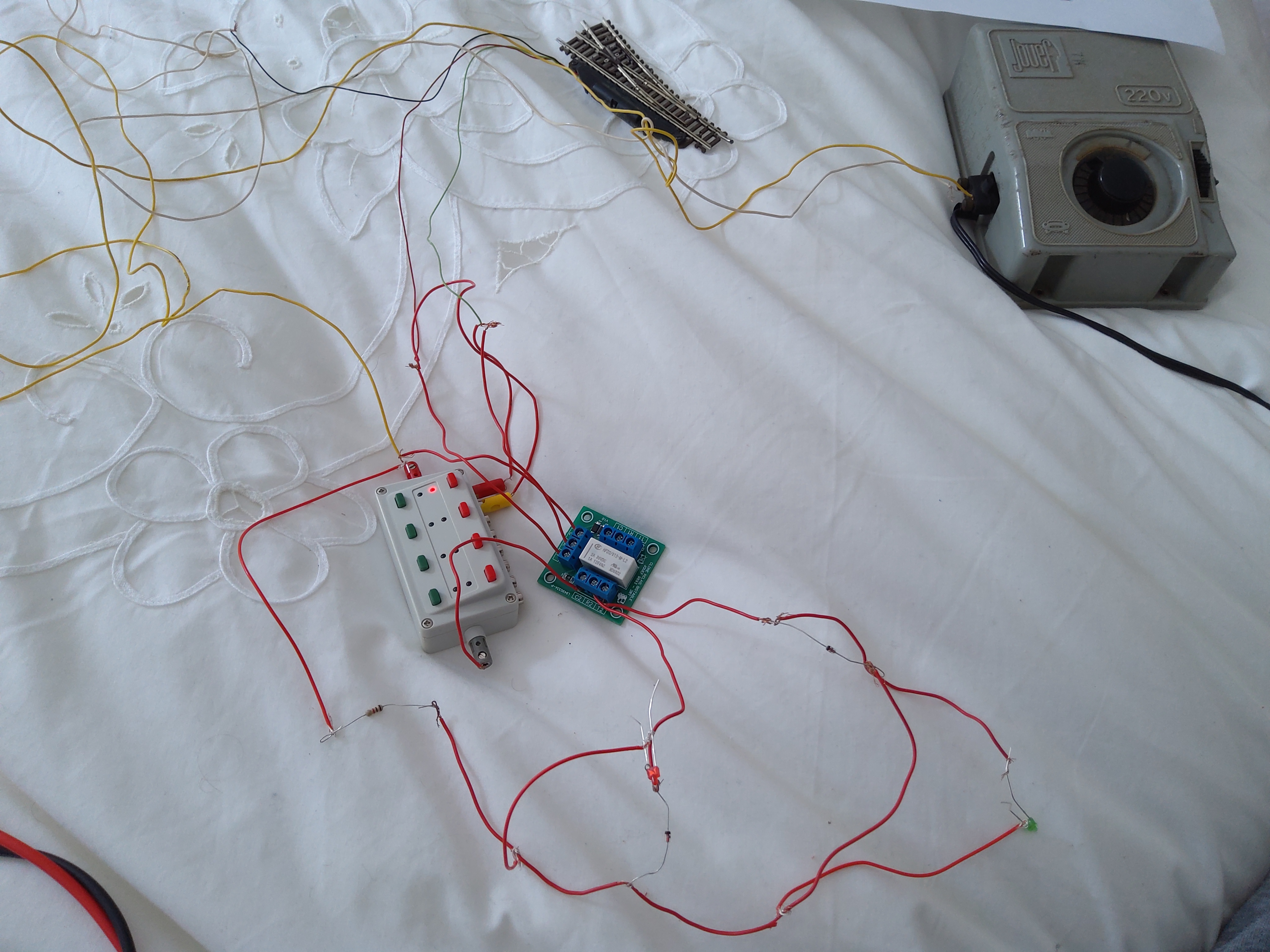

Je viens de tester avant soudure le schéma que m a gentiment proposé jean Claude.
Résultat : l aiguillage fonctionne normalement après impulsion sur le boîtier marklin avec les leds verte et rouge de ce même boîtier qui s allume en alternance.
Par contre les deux leds indépendantes verte et rouge qui représentent un feu de signalisation ne s allument pas du tout.
Sur la platine il y a du courant en C/T/R mais pas en C2/T2/R2 .De plus il n y a pas de courant aux bornes ni de la résistance, ni des leds verte et rouge,ni des diodes.
Avez vous une intuition qui pourrait m aider?
Bonne soirée
Michel

Messagepar Mm83
02 Mai 2024, 17:59
Bonne nouvelle
Finalement j ai trouvé une solution: en connectant la borne C2 de la platine à la borne C de cette meme platine au lieu de connecter la borne C2 au boitier marklin.
Comme cela toutes les leds fonctionnent.
J ai trouvé cette solution grâce à un schéma que proposait jean Claude sur une autre discussion.
Donc merci beaucoup à jean Claude
Bonne soirée
Michel
