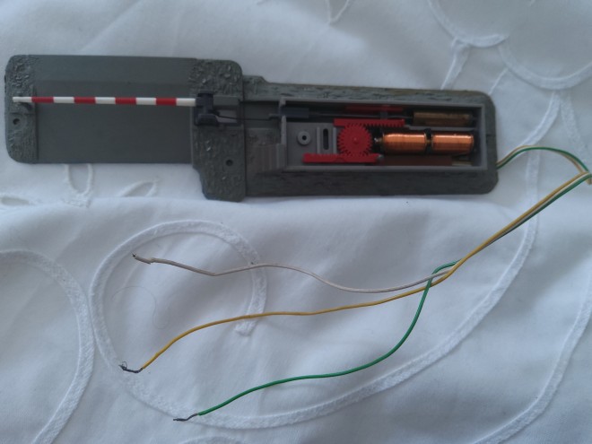

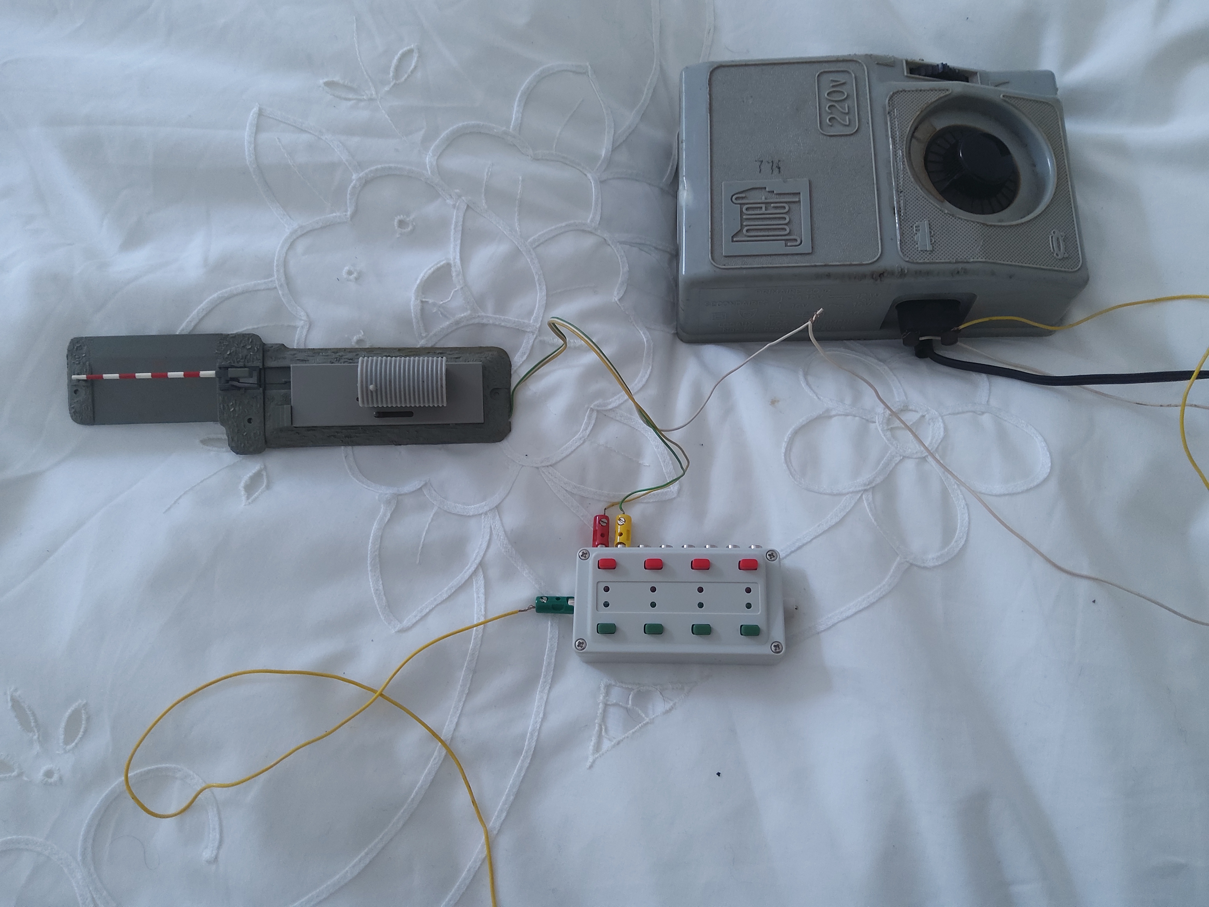

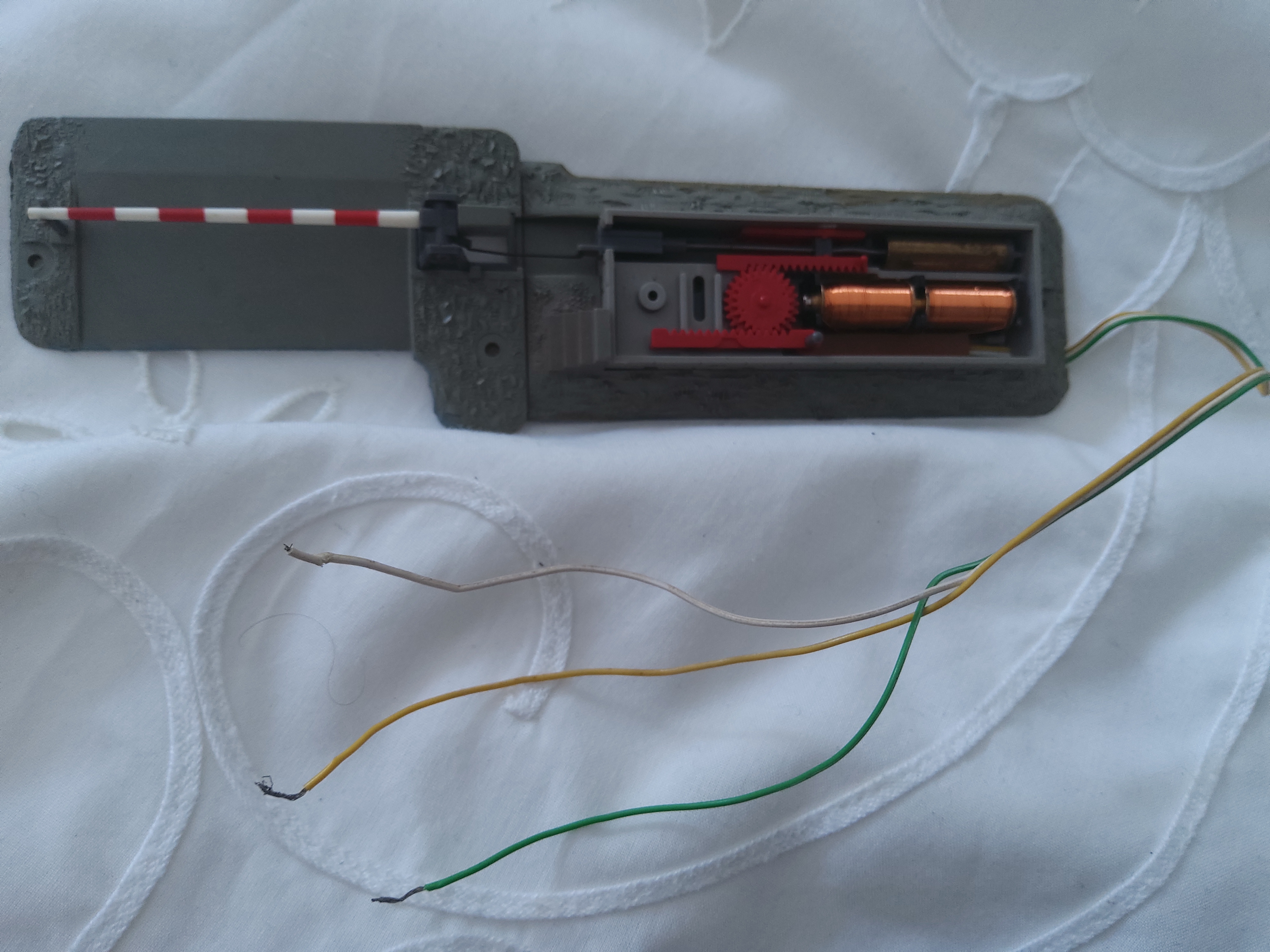

La barrière se lève si j appuie brièvement sur le bouton poussoir rouge du pupitre marklin. Puis la barrière se baisse si j appuie brièvement sur le bouton vert.
Ci joint la photo de l interieur du pn et une autre de mon installation.

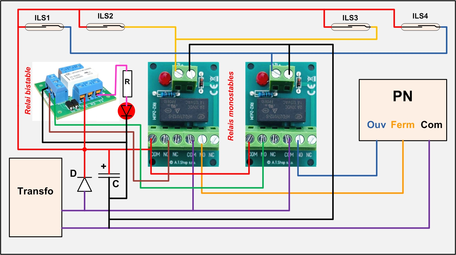

J'étais à table (+ café tranquille au salon ;) ) pendant vos échanges. Je vois que j'avais représenté un montage analogue à celui envisagé par efel (désolé, je ne connais ton prénom ; j'ai fait au plus simple, merci si tu as d'autres idées ... :) )
Pour utiliser ton PN dans l'état, on peut donc utiliser des relais monostables pour envoyer les impulsions aux bobines de ce PN.
Principe :
- La loco franchit l'ILS1 (qui ouvre le PN), rien ne se passe puisqu'il est déjà ouvert
- La loco franchit l'ILS2, le PN se ferme
- La loco franchit l'ILS3 (qui ferme le PN), rien ne se passe puisqu'il est déjà fermé
- La loco franchit l'ILS4, le PN s'ouvre
C'est le même scénario pour l'autre sens de circulation
Pour alimenter tes leds clignotantes (ou un module clignotant), on utilise un relais bistable en utilisant son contact travail fermé durant la fermeture du PN.
Pour alimenter les bobines de ces relais, j'ai prévu une (très) simple alim (redressement monoalternance et filtrage par condensateur). Un régulateur peut être ajouté.
Bons essais
Jean-Claude

Merci pour ton schéma très clair pour un néophyte comme moi.
Toutefois peux-tu me proposer un modèle de relais monostable qui conviendrait ,ainsi que pour le condensateur.
Pour les ils as tu peux être un modèle à me conseiller sachant que je suis en échelle n. Pour les aimants j envisage de les fixer sous un wagon compte tenu du peu de place sous les locos surtout au passage des aiguillages.
Enfin peux tu me confirmer que mon transfo jouef en 16v alternatif peut convenir .

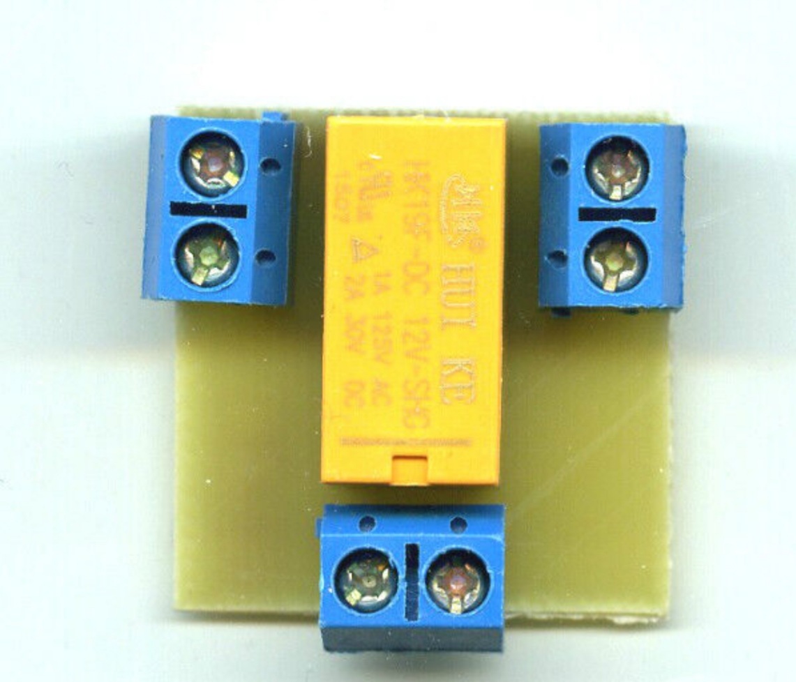

Pour les relais monostables, si tu les veux soudés sur une platine avec borniers, tu as par exemple ceci (puisque tu n'as besoin que d'un contact à fermeture) : Lien

Concernant les relais monostables que tu me donnes en exemple quel fil électrique va sur quelle borne?
Aurais tu la gentillesse de modifier ton schéma en integrant ces relais monostables .
