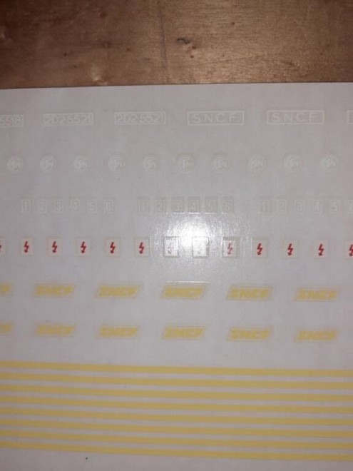

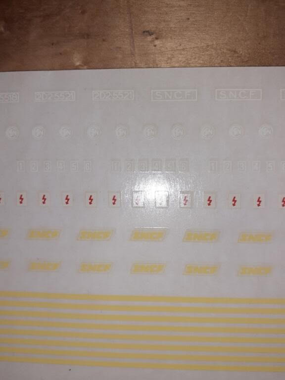

Décalcomanies Jouef reçu, je présente une photo. Visuellement, vous en pensez quoi? ça semble utilisable ou trop vieux?
Merci
