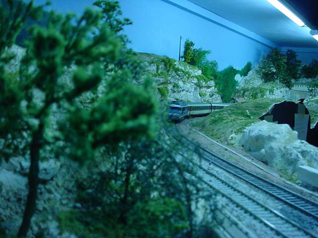

bonjour à tous
depuis fort longtemps j'utilise les profilés pasticart : 0'5 au centre et plus fin en deça , il est vrai que les courbes réalisées pour mon club , avant 2007 sont toujours supérieures à 160 cms
comme suit 0'5 au centre et la suite partagé toutes les 7-10 traverses , ensuite le ballast fera le reste
ex sur le reseau Provençal du rpm realisationet photo etignyveron
denis
ETIGNYVERON
Messages: 166
Enregistré le: 13 Mai 2011, 13:06
Localisation: BOURGOGNE LIBRE
Re: Dévers
30 Mai 2011, 14:07
Cela semble réel, donc si cela roule bien, c'est une réussite.
