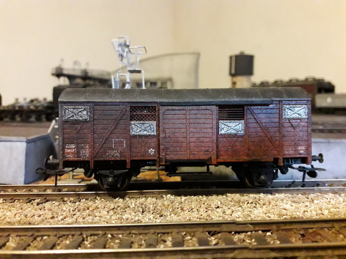

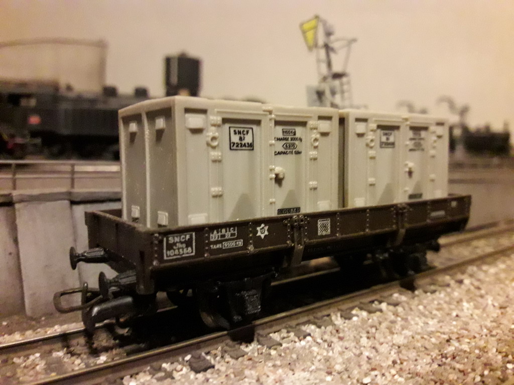

Il est vrai que les wagons de marchandises Jouef des années 60/70 sont légers. On peut rectifier avec le chargement.
Là c'est le plat qui a gardé ses cadres. Les essieux à rayons sont des Lilliput. Il se tient bien au refoulement même avec une rame lourde en pousse. J'ai changé aussi les tampons et ajouté des sabots de freins.
On le voit en essais de refoulement en deuxième partie de vidéo. Courbe de 670 mm et rampe de 20/000

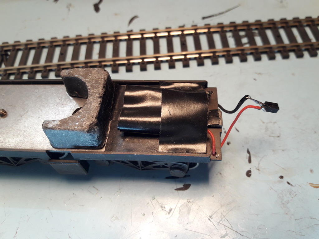

Perso, j'ai lesté mes voitures et wagons avec des lests auto-collants achetés sur la toile :
https://www.vario-helicopter.biz/be/Col ... anguage=fr
Où bien çà :
https://fanatic-rc.com/jante-et-pneu/40 ... 10306.html
Je les fixe dessous pour des wagons plats (s'il y a de la place... :roll: ), soit dedans (surtout pour les voitures)
Éventuellement en rajoutant une pointe de cyanolit pour éviter qu'avec la gravité, cela se décolle dans le temps.

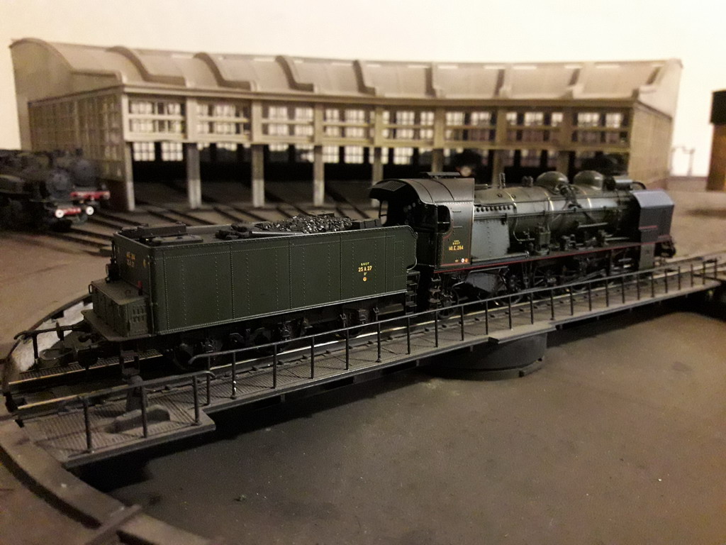

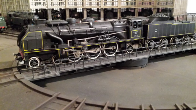

Il n'y a pas que le matériel remorqué. Pour les locomotives à vapeur dont le tender n'est pas motorisé, il faut lester. Même les productions les plus récentes y ont droit. Le tender 3 essieux de ma 141 E 284 REE partait en crabe dans les courbes en rampe avec un train lourd. Heureusement il y a de la place pour un lest de 40g (chute de lest en plomb Jouef).
Même chose pour le tender de la Chapelon RIVAROSSI avec un dispositif "Roulnet"
