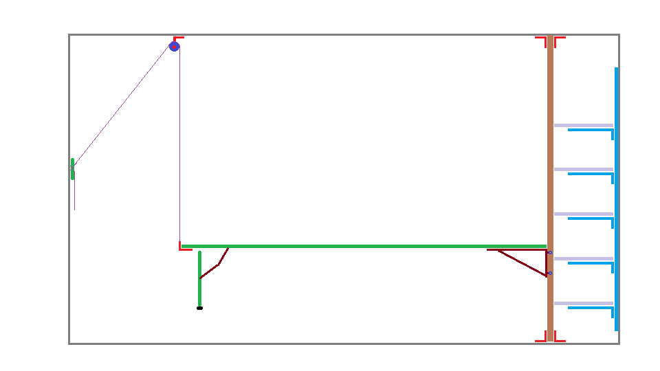

J'ai également envisagé ce montage pour mon garage mais avec une petite variante.
Les rails de guidage se trouvaient fixés à des montants (en bois) allant de sol à plafond mais 40cm du mur du fond.
De cette manière, on ne condamne pas le mur complet et les montants servent également de support pour des étagères, accessibles lorsque le plateau est au plafond.
A l'extrémité du plateau opposée au mur, j'avais envisagé des poulies au plafond mais là, ce n'était pas encore au point.
Ayant "hérité" d'une pièce plus accueillante que le garage, j'ai abandonné l'idée ... :cool:

En gros ça ressemblait à çà :

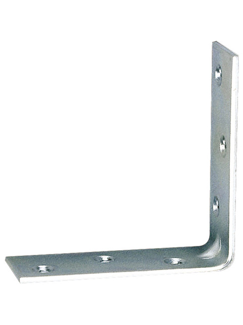

Petit détail d'importance, les montants en bois (du costaud vu le poids) ne touchent pas le sol pour éviter les dégâts potentiels liés à l'humidité au sol. J'utilise (pour un autre montage similaire) de grandes équerres inox de 5-6mm d'épaisseur (pas les larges en galva de 2mm car ça fini toujours par rouiller)
Genre celle-ci mais couleur laiton chez moi :
Pour la fixation, des tirefonds costauds pour le bois vu que c'est eux qui supporteront le poids (en cisaillement au niveau de l'équerre) et des chevilles à béton tant au sol qu'au plafond.
Le bois est donc surélevé de 1 ou 2cm par rapport au sol (on peut aussi glisser une cale de type carrelage en dessous).
Cela lui laisse la possibilité de sécher "au cas où".
